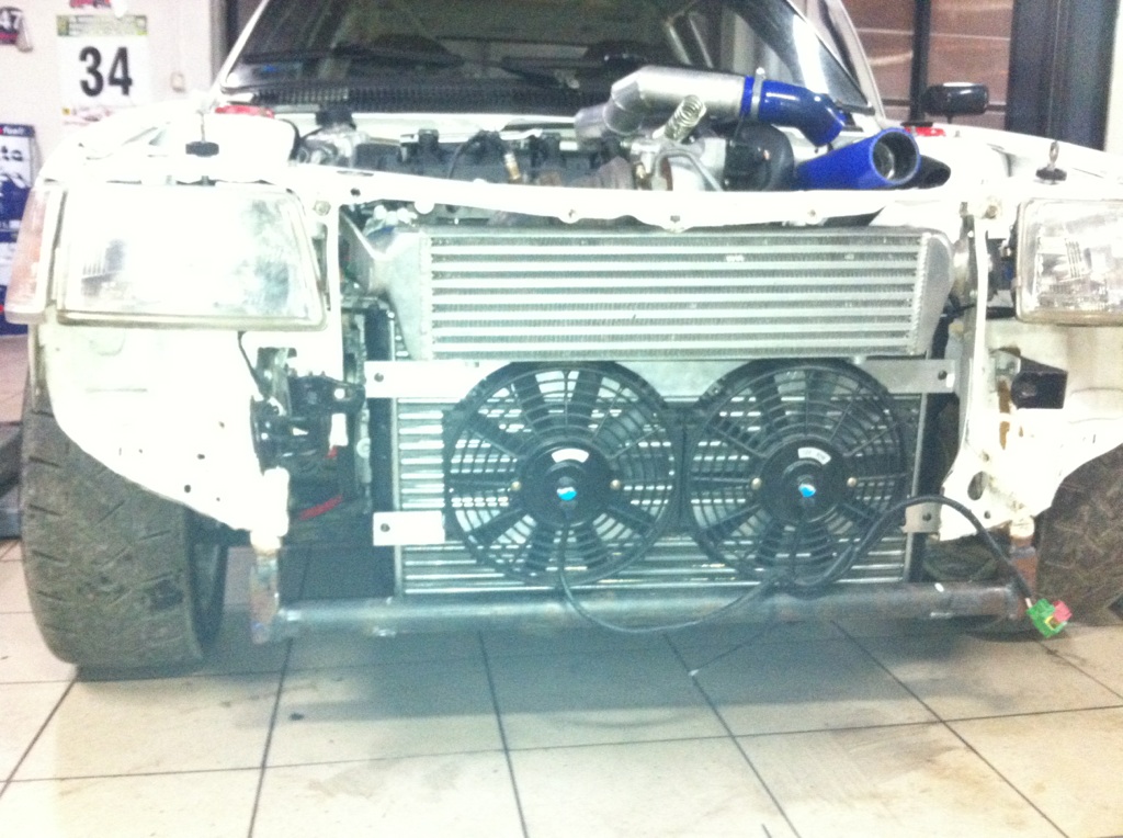

troszke pracy ale moze uda sie grill zalozyc (cofniete ic nowa wieksza chlodnica)
