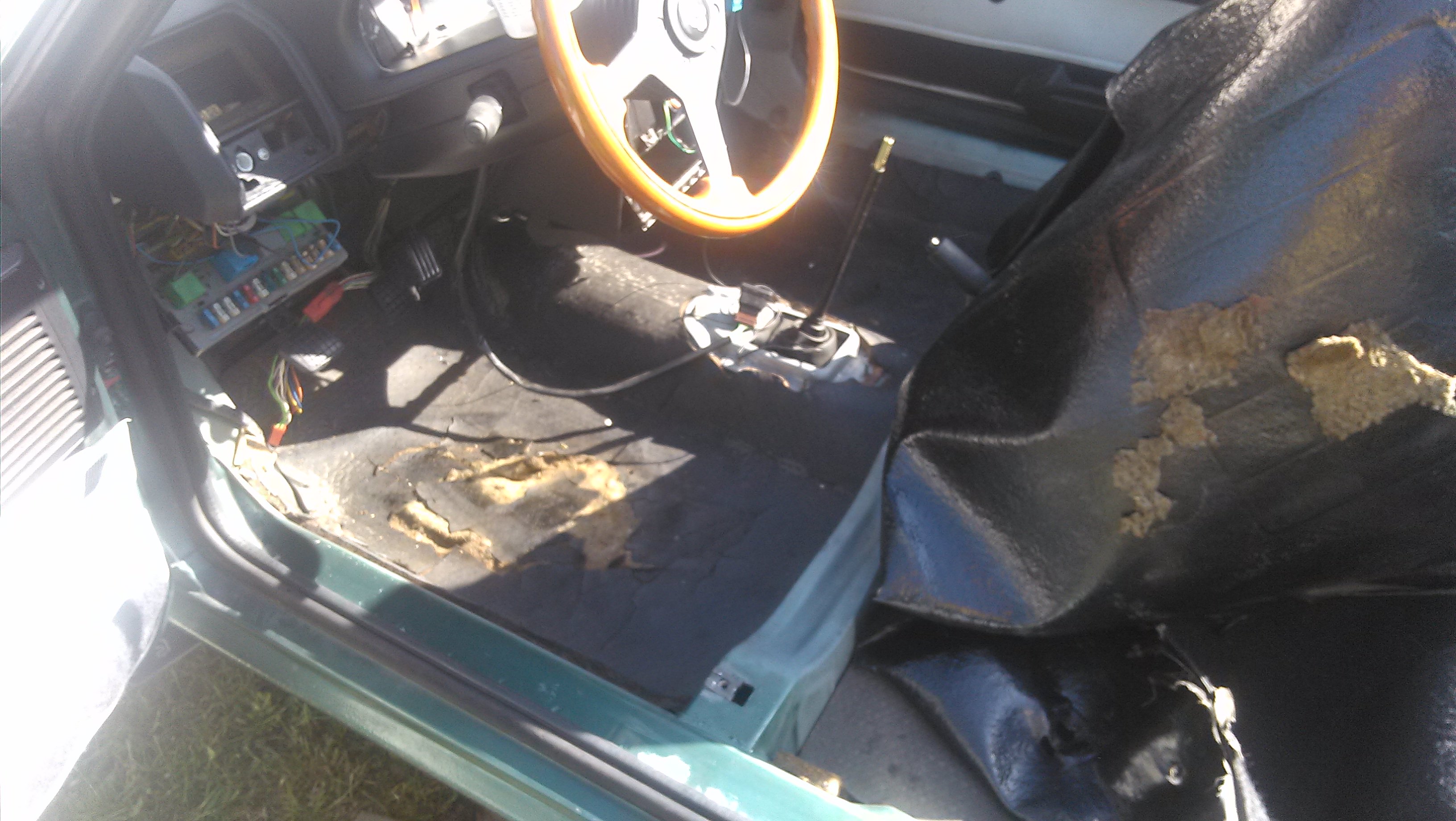

Ostatni weekend był dość owocny.Wyjęte wnętrze, wyczyszczone, wysuszone wszystko, wyjęta nagrzewnica i uszczelniona - wreszcie nie cienkie. Do tego założony zderzak i wypolerowane rysy na klapie które sobie zrobiłem na zlocie... Podłoga jest jak w nowym samochodzie

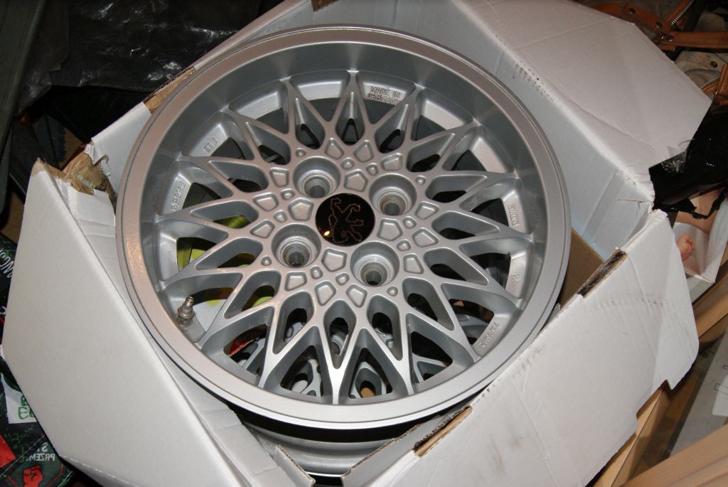

No i nie wiem czy "obuć" 406 czy Garrosa w te fele...Poznajecie tak w ogóle?

Re: Roland Garros by DJPreZes
chyba ktoś je na jakimś migaczu miał
Jaaaaakby mi jakieś znajome były
Już prawie zdecydowałem - fele trafiają do Garrosa
W Garrosie właśnie zrobiłem duuuuuże porządki - całe wnętrze (no poza oparciami kanapy) leży albo w domu, albo na działce
Nagrzewnica w domu i niestety to nie była wina uszczelek - cieknie gdzieś na końcu, więc pójdzie nowa na miejsce. Wykładzina też w domu, czeka na chwilę aż ją wymyję. Z zamierzonych prac udała mi się wymiana klem oraz wiązki od czujnika chłodnicy.

Wczoraj poszedłem się kąpać z wykładziną
A raczej pod prysznic wskoczyłem. Ile piasku z tego wyszło to masakra. Przód doczyszczony, że można z niego jeść, lewy tył też nieźle, na prawy tył już nie miałem siły
Może dzisiaj dokończę i wrzucę fotkę efektu końcowego. Szukam też nowej nagrzewnicy - macie jakieś opinie o nagrzewnicach firm krzak z allegro? Może w ten weekend zabiorę Garrosa z działki i wstawię do garażu
