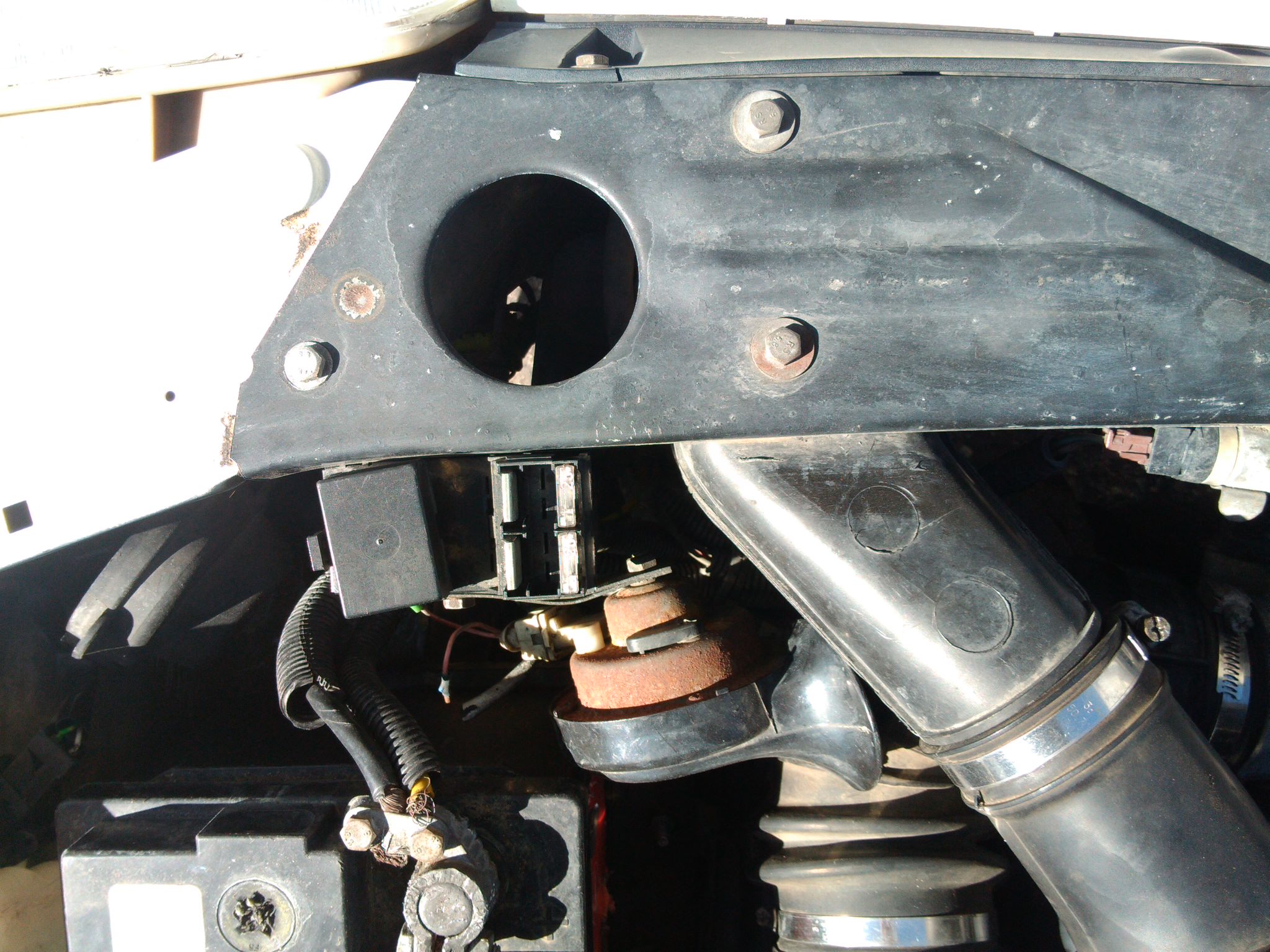

od czego są te bezpieczniki ?:> i jakie powinny być wstawione Panowie:P bo pojęcia nie mam...
mam 2 wstawione 25... a są miejsca na 4
Auto na ten moment oczekuje u fachmana na strojenie zaworów
- Posty: 123
- Rejestracja: 30 cze pn, 2014 11:16 pm
- Posiadany PUG: 205 GTI 'Le Mans'
- Lokalizacja: Łódź / Warszawa
Re: CTI "perełka"
a nie od wentylatora chłodnicy ?
