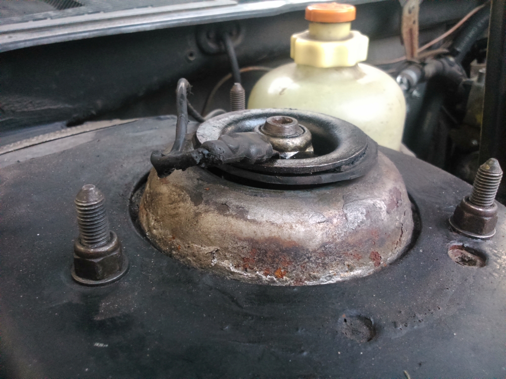

Od przeglądu wymieniłem cały kompletny dół zawieszenia, zwrotnice nie wykazywały luzów więc zostały. A także amortyzatory, łożyska mcphersonów no i co właśnie widzieliście sprężyny, ale nie mogę sobie poradzić z irytującą pierdołą.
Nie miałem czasu bawić się samemu więc na wymianę sprężyn zostawiłem wóz mechanikom i liczyłem, że rozebranie i ponowne złożenie kolumn załatwi kłopot widoczny na zdjęciu ale tak się nie stało i luz między mocowaniem a płytką trzymaną przez nakrętkę pozostał. Kolumna sobie na tym pracuje na nierównościach wydając irytujące dźwięki. A u mojego brata w Winnerze nie ma tam grama przerwy, wszystko jest dociśnięte i nad nakrętką wystają jeszcze 2 zwoje gwintu na osi amortyzatora, gdzie w moim nie daje się tego już bardziej dokręcić.
Mechaniki powiedziały mi, że do wymiany są górne mocowania mcphersonów, te które na 3 gwintach wchodzą w kielichy nadwozia.
Co proponujecie? Dostać tych mocowań już praktycznie nie sposób..

Prawdopodobnie masz wybite gumy lub łożyska amortyzatorów.

Łożyska i gumy (4b) są nowe. Stare zostały jedynie odboje (3) zakładane na oś amortyzatora, ale nie mają wpływu na to bo są dużo niżej.

W końcu rozprawiłem się z zawieszeniowym chochlikiem
Po wymianie wszystkiego co było do wymiany hałasowało nadal i winny był amortyzator wymieniony jesienią, który okazał się być trefny. Włożyłem nowy i teraz jedyne hałasy jakie słyszę to te z opon

Denerwowałem się tą sprawą, bo po wymianie amorów jesienią przez krótką chwilę był spokój, a potem to wróciło. Amortyzatory były poza podejrzeniem póki nie zostało już nic do wymiany, a hałas był nadal
Przynajmniej teraz na Jamexach wyciągnięcie kolumny jest o wiele prostsze, bo sprężyny nie rozciągają tak mocno amortyzatorów i całość ochoczo wychodzi ze zwrotnicy
