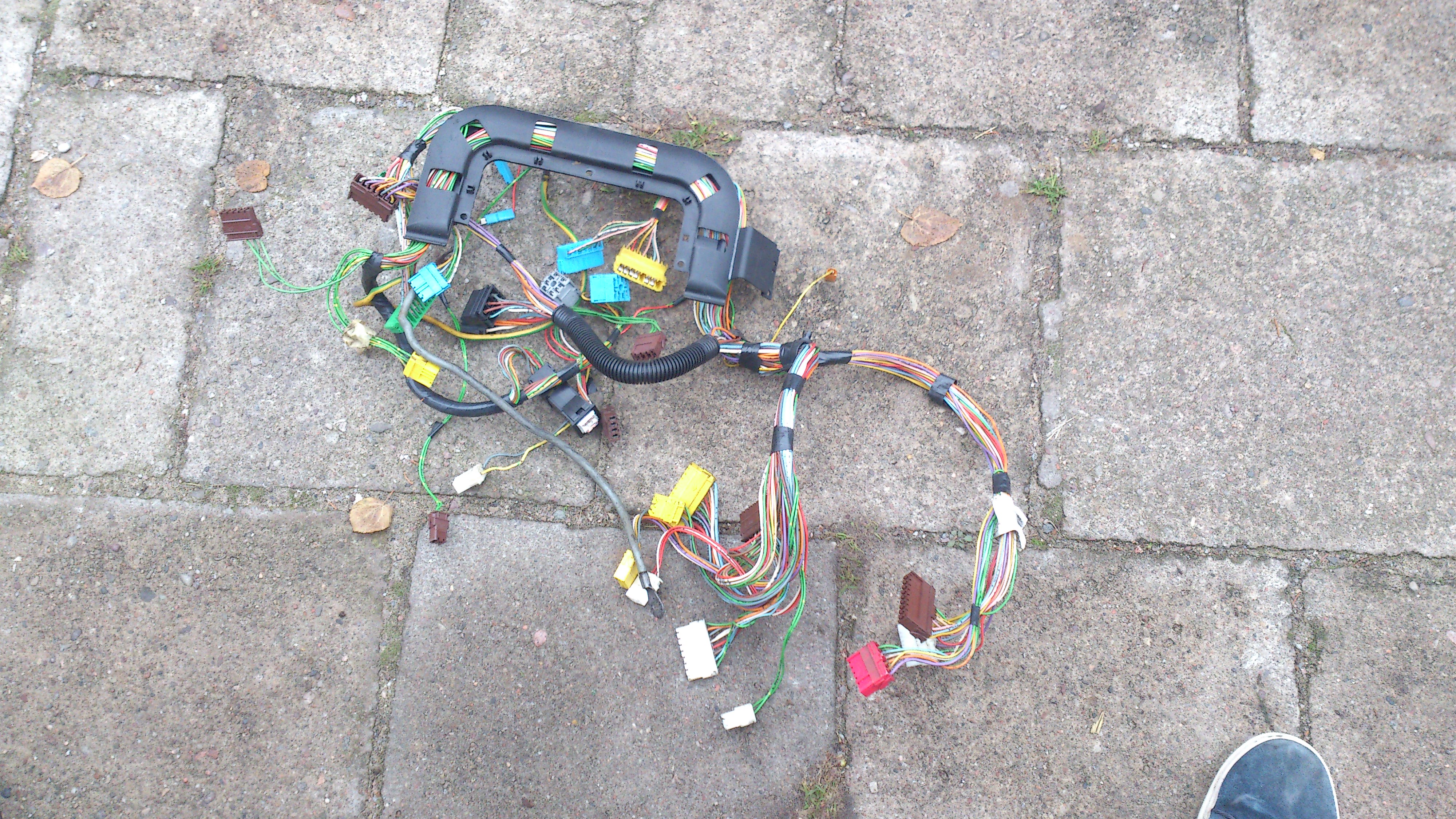

Re: Wymiana zegarów pomocy!
To wystarczy?
Wysłane z mojego LT26i przy użyciu Tapatalka
Złoty, od czego ta wiązka? Tak poplątana, że ciężko stwierdzić, ale chyba do bogatej deski.

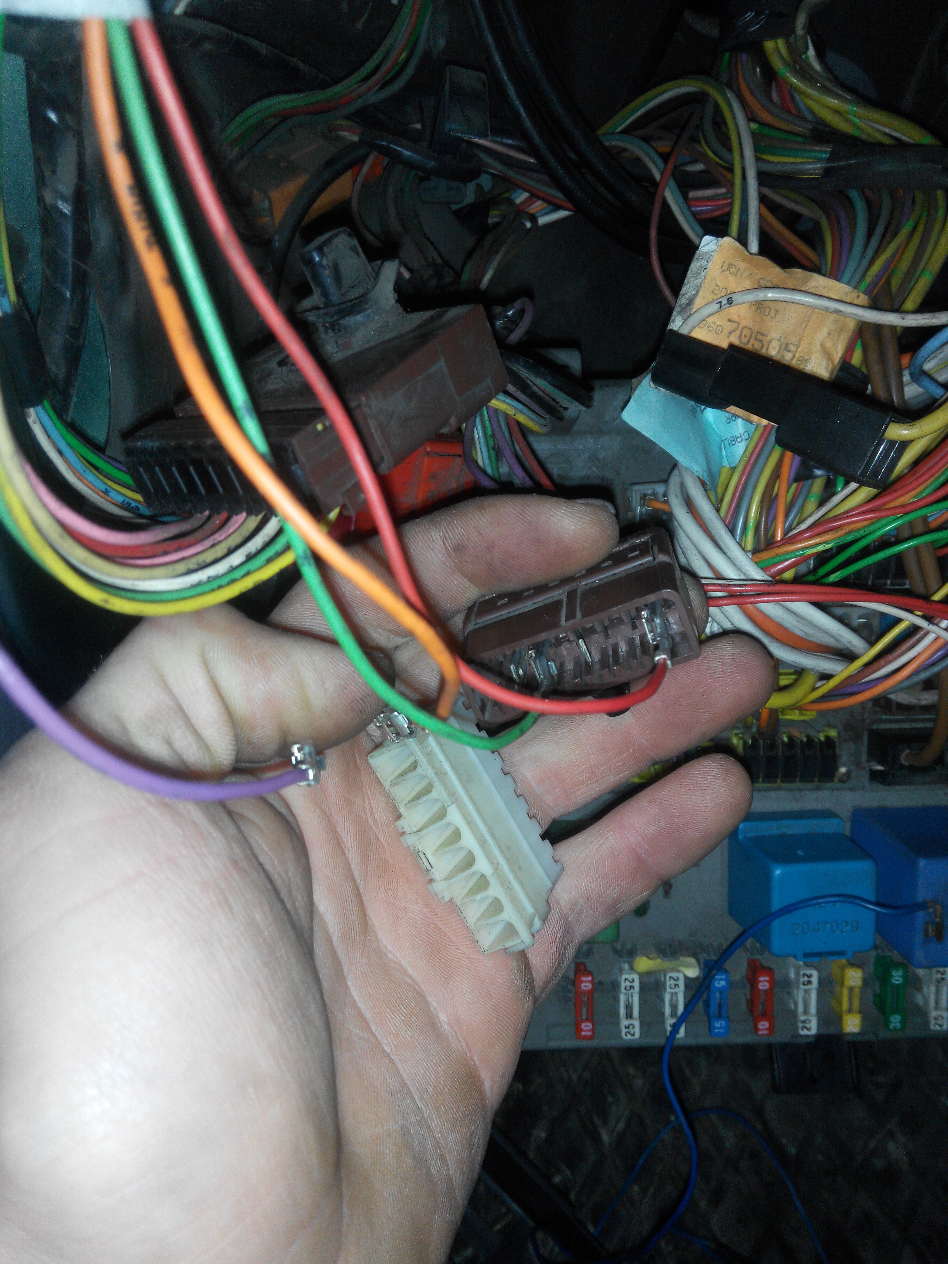

Jak już otworzyłem temat to tu będę pisał dalej. Znam opcje szukania, ale wiekszość jest nieaktualna.
Mam zegary z looka dzielone i zegary z rolanda. Wtyczki niepasowały to wyprułem instalacje ale muszę do garrosa wstawić zegary i instalację z biedy a do biedy z garrosa. Mam problem z nie pasującą wtyczką przy dzwigni do klapy. Są tam trzy kości czerwona, brązowa i biała. To z biała mam problem, ilość pinów jest różna i są 4 kable. Do czego to jest i jak podpiąć kable do tych wtyczek.
Chodzi o te trzy z prawej strony.
grzesiek309 pisze:Złoty, od czego ta wiązka? Tak poplątana, że ciężko stwierdzić, ale chyba do bogatej deski.
Wiązka wyciągnięta z GT, chyba 92r.
Czyli bogata. Jeżeli masz u siebie osprzęt silnika taki sam jak miało GT (zakładam, że bosch) wiązka pasuje p&p i nie trzeba nic przerabiać.
Chodzi o tą kość.
Wygląda na podświetlenie zegarów i kontrolka od oleju
Doszedłem. Ta są różne wtyczki ale układ jest ten sam z ttm że jedna ma więcej pinów.
Brązowa wtyczka między paluchami to wtyczka od przełącznika wycieraczek. Ostatnio maglowany przeze mnie wątek.
