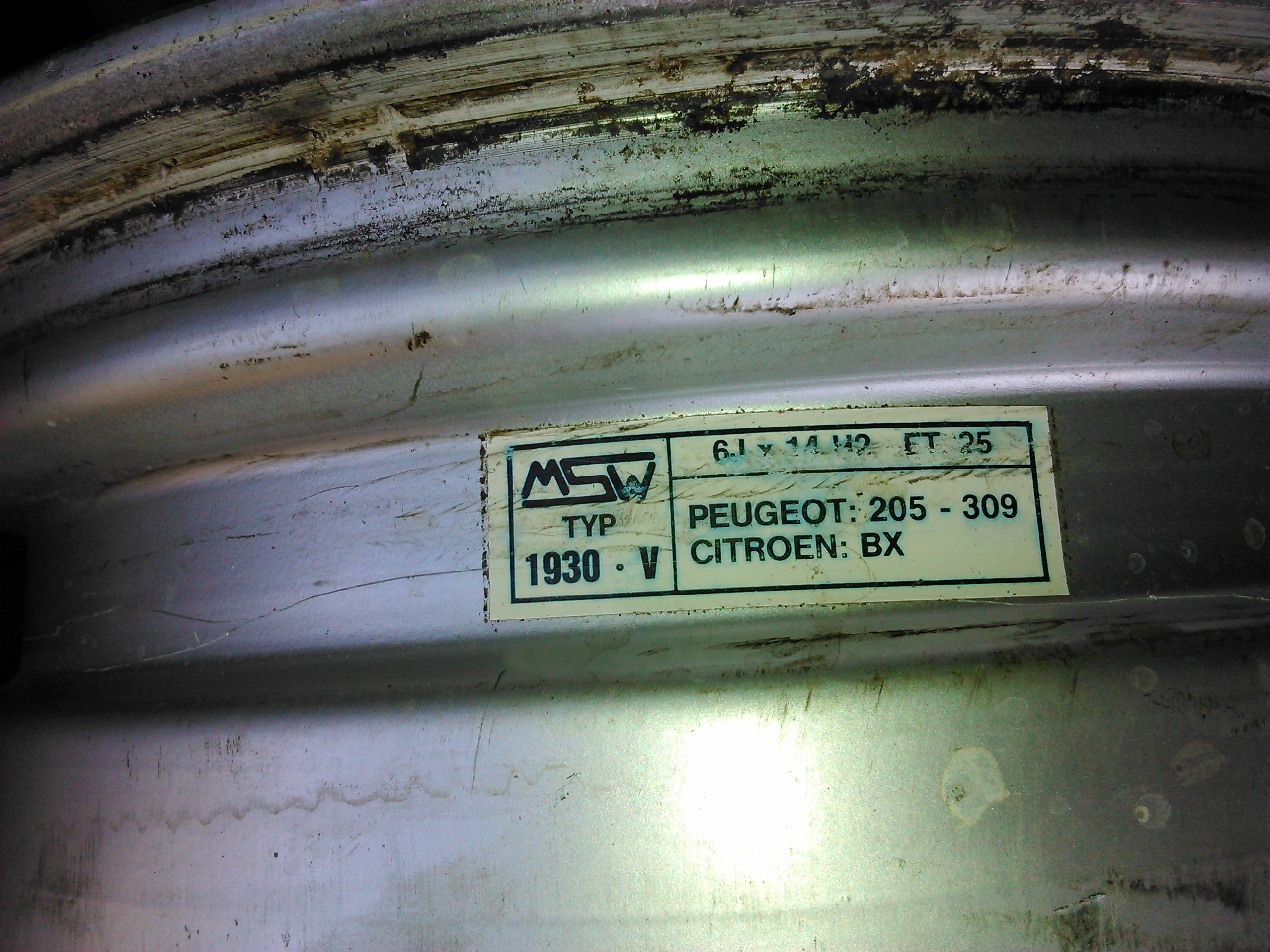

Ostatnimi czasu dużo czasu pracy powierzałem rozglądaniu się za jakimiś felgami 14-calowymi do Żółwia. Po godzinach spędzonych na OLX-ie i znając go na pamięć, już rozmyślałem nad zakupem felg od Forda bądź Audi i rzeźbieniu dystansów. W piątek 29 kwietnia pół godziny przed końcem pracy, myśląc już o długim majowym łikendzie, postanowiłem ostatni raz spojrzeć na OLX. I są dedykowane do peugeota felgi 14 cali jak na zamówienie. Szybki telefon do sprzedającego i sprawa załatwiona. Teraz zastanawiam się jakie opony zastosować, żeby nie stał jak na balonach a żeby też nie czuć każdej dziury w drodze.
Co polecacie?
Co polecacie?

Re: 205 XS Leżak, Tortue Géniale
185/55/14 proponuję
Załóż zalecane do tego rozmiaru przez producenta
Bardzo ladne, ciekawie beda lezec Tez proponuje 185/55, 185/60 wygladaja zbyt baloniasto, jezdze teraz na tym pierwszym rozmiarze i bardzo polecam, do Compo tez mam taki komplet przygotowany
Są piękne! No i te koszerne naklejki!
