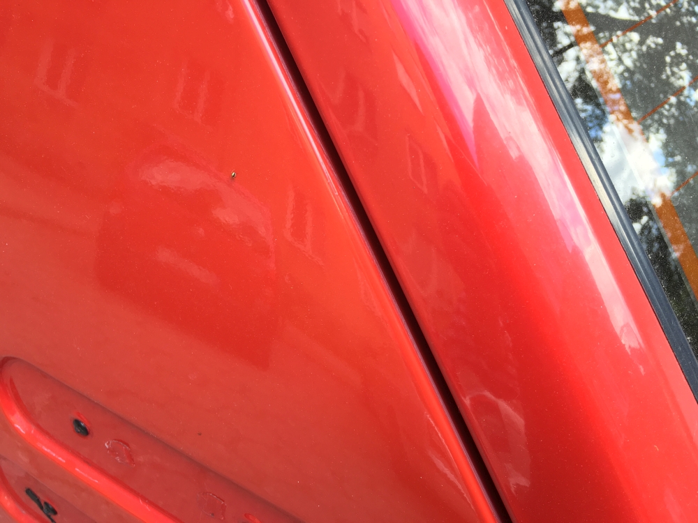

- i najważniejsze: remont blacharski tylnych nadkoli oraz tylnych części progów. Cała tylna klapa również przejdzie renowację. Dla przypomnienia - teraz wygląda to tak:
Niestety - nie jestem w stanie w tym momencie zrobić całej powłoki lakierniczej za jednym razem, więc spodziewam się widocznej różnicy odcieni. Częściowo pewnie uda mi się to zniwelować, przez polerkę (żeby usunąć oksydację).
Jak tylko samochód wyjedzie od lakiernika pochwalę się efektami :-)
