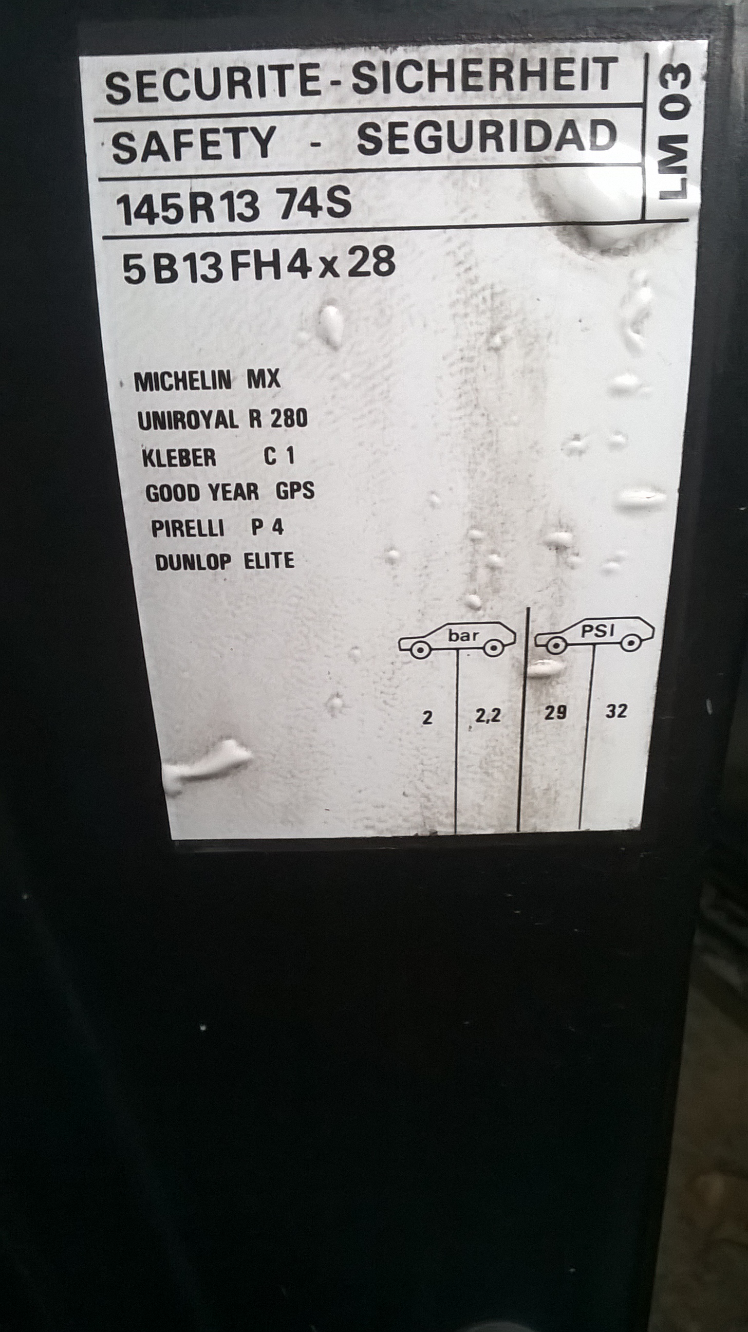

U mnie na drzwiach mam tak:
Myśle żę 155 /70 będą okej.

U mnie na naklejce zalecane są 145 SR13, a że takich opon się już nie oferuje, do swojego Puga zakupiłem opony 145/80 R13. Konkretnie Uniroyal MS Plus 77 - muszę przyznać, że póki co jestem mega zadowolony (trakcja jest w każdych warunkach - nawet na suchym jak pieprz asfalcie - znacznie lepsza niż na zużytych oponach letnich Dębica Passio o szerokości 175 mm, które "kupiłem wraz z autem"). Zobaczymy jak będzie przy mocniejszych opadach śniegu, ale myślę, że nie powinno być źle.
