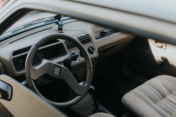

Rozrząd pewnie dawno już masz wymieniony, ale wydaje mi się, że wszystkie trzy firmy są godne polecenia (a przynajmniej nie słyszałem, żeby w Fordach sprawiały problemy - a w tej marce jestem nieco bardziej zorientowany). W swojej 205 mam chyba pasek Gatesa, nie pamiętam jak reszta elementów rozrządu.
Radia dlaczego nie umiałeś podłączyć? Kwestia jakichś wtyczek?
A zdjęcie bardzo fajne.
Kołpaki i kapsle już malowałeś?
