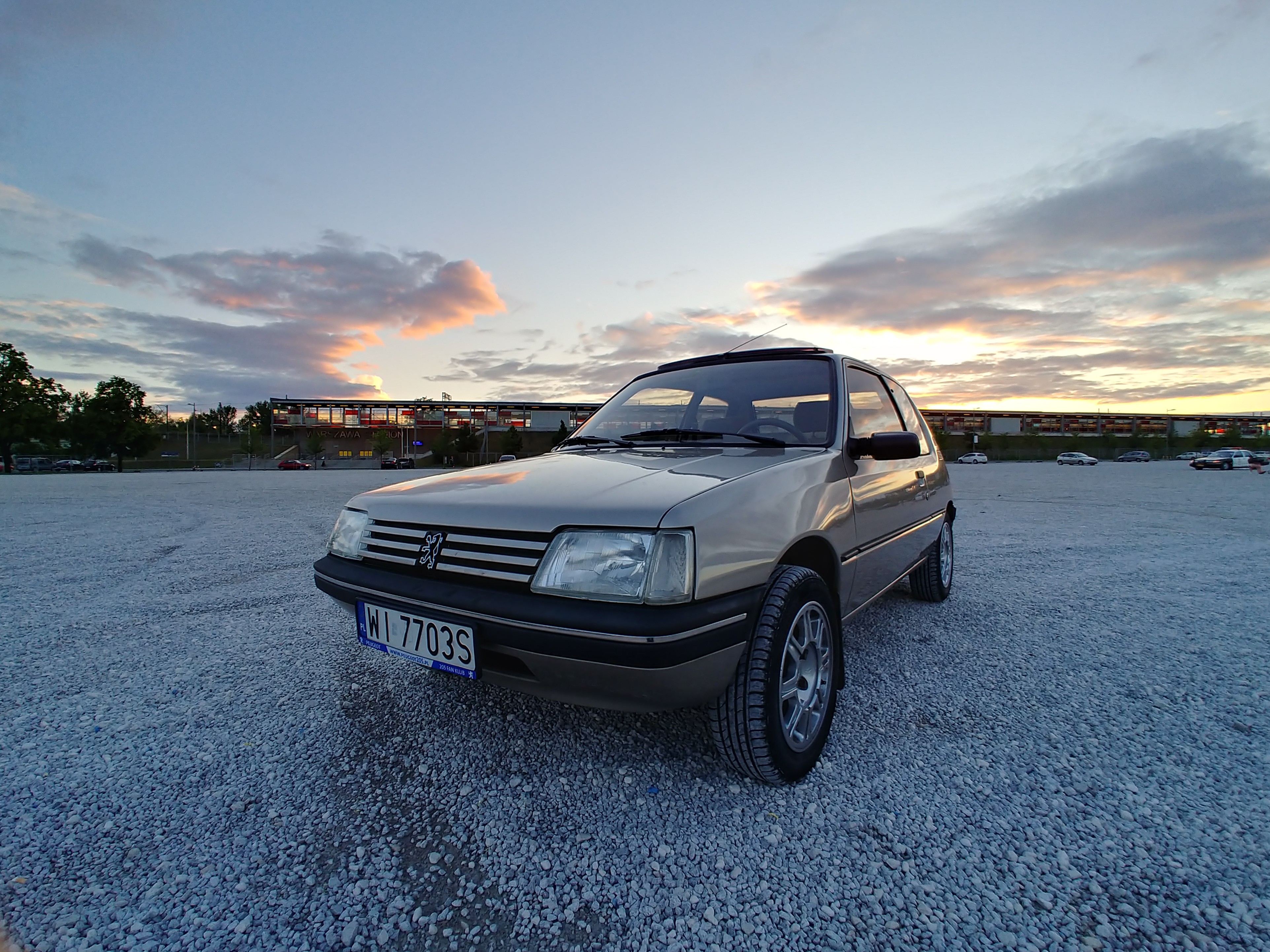

Na początek felgi z Gentry wróciły do łask. Ponieważ zostały pozbawione RainExpertów to trzeba było coś zakupić. Po wcześniejszych doświadczeniach teraz wchodził w grę tylko jeden rozmiar - 165/65R14. Nie było zbyt wielu kandydatów. W zasadzie to tylko dwóch - sprawdzony już Uniroyal RainExpert oraz Nokian iLine. Na podstawie popularnego serwisu z oponami:
Decyzja zapadła szybko - Nokian iLine. Dlaczego? Po pierwsze - cichsze. Po drugie - mniejsze zużycie paliwa. Po trzecie - klasa premium (taa... ;) ).
Po zamontowaniu tak prezentują się na aucie:

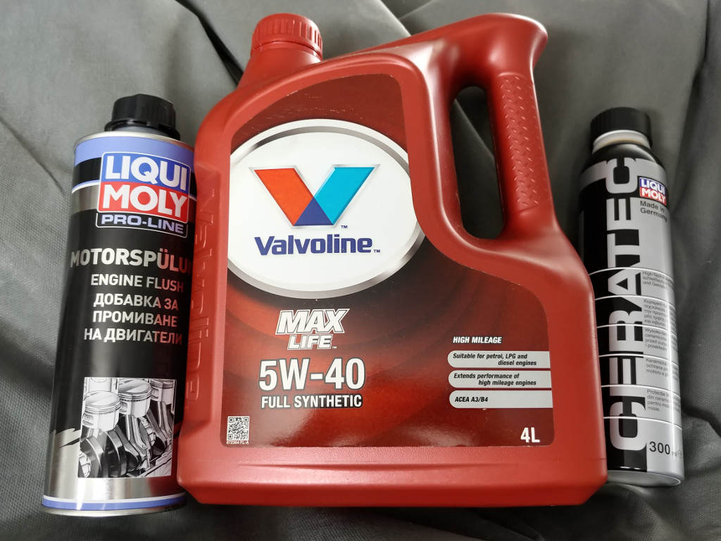

Po tej przygodzie przyszedł czas na trio z obrazka.
Przed zastosowaniem płukanki jeszcze raz przeczytałem uwagi Orfistera. Jak zawsze pomocne. :) Efekt płukania - olej był czarny. Tym bardziej się cieszę, że zdecydowałem się zastosować płukankę Liqui Moly ProLine Engine Flush.
Następnie przyszedł czas na nowy filtr oleju Bosch 0 451 103 336 i olej Valvoline MaxLife 5w40. Na koniec doprawiłem go Liqui Moly Ceratec.
