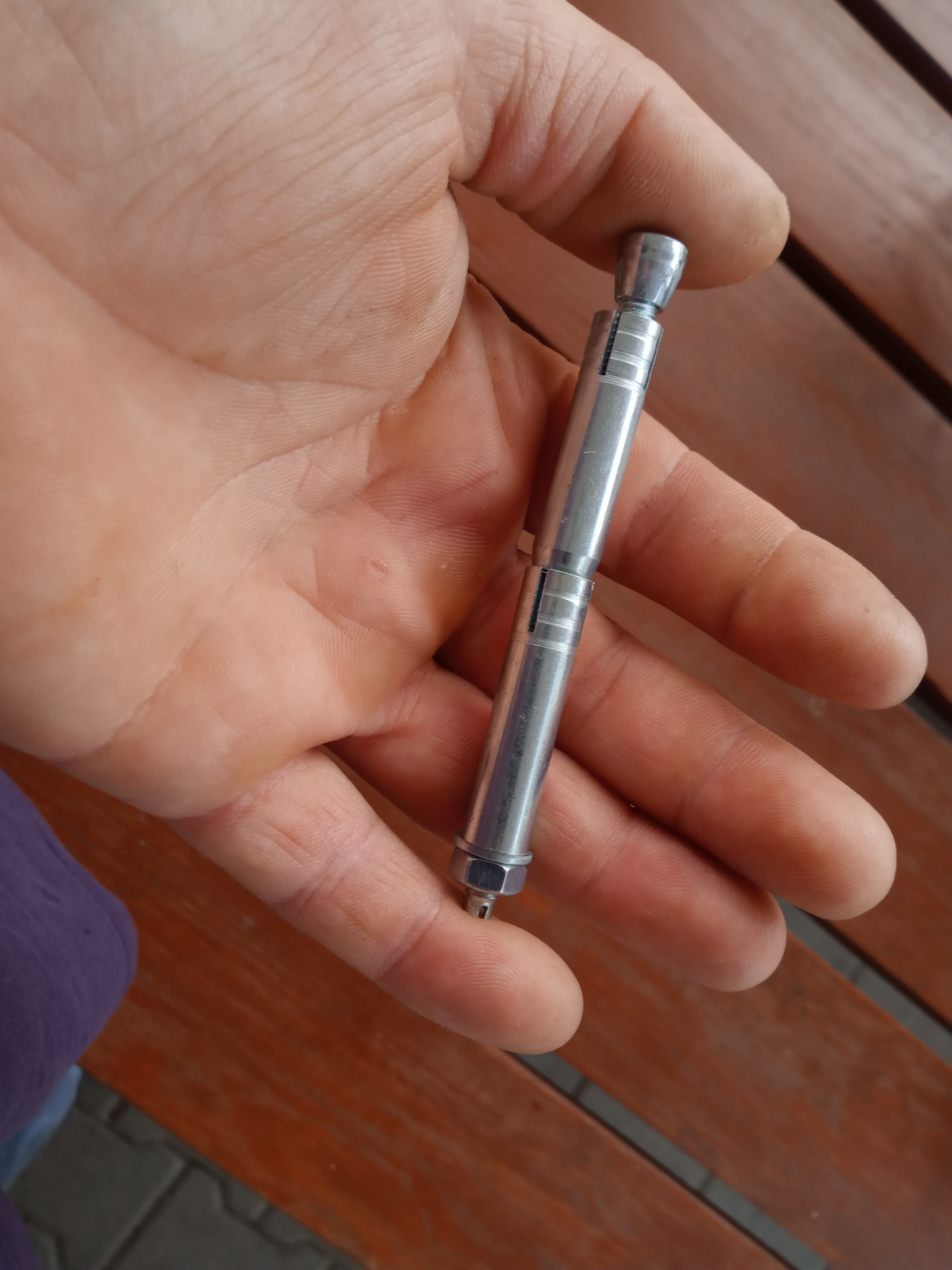

W piątek wymieniłem tulejki zawiasów drzwi kierowcy. Koszt materiałów z nowymi sworzniami wyszedł ok 20 zeta i na spokojnie jakieś 1,5h. Do tego po latach lenistwa wleciał całkowicie sprawny siłownik centralnego zamka pozyskany z citroena saxo. Złącze na słupku potrafi płatać figle ale po czyszczeniu i zalaniu wd40 działa.
Jak ktoś nie chce toczyć tulejek (albo wszyscy tokarze w okolicy wyginęli ewentualnie ulegli deweloperce mieszkaniowej) to jest najszybsza opcja.
kotwa+4 podkładki,+wiertło 7,2mm+wkrętarka+ kątówka= naprawione zawiasy

niezly patent :mrgreen:

Działający patent jest dobry. Wczoraj forever dostał trzecie światło stopu. Modyfikacja ze specjalną dedykacją ode mnie dla matołów nie reagujących na ory światła. Z tyłu jeszcze jest hak, powodzenia. Dodatkowo do wnętrza ciekła woda przez uszczelkę klapy bagażnika, jak się potem okazało puścił gdzieś uszczelniacz blach nadwozia pod uszczelką klapy. Uszczelnione i po temacie.
