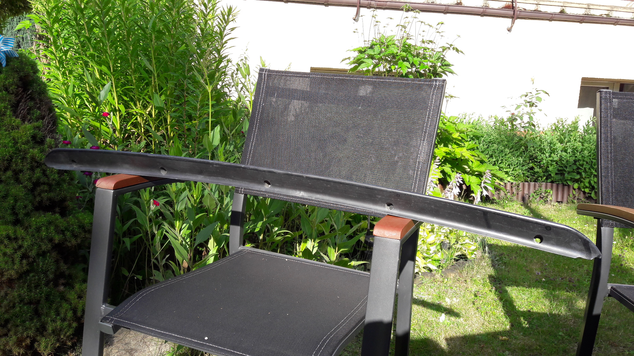

Chyba opcja piec bliższa prawdy bo na blachach drzwi nie ma ani śladu kontaktów z wodą. Tylko poradźcie czy coś z tego boczka jeszcze będzie. Jak go zreanimować? Bo oprócz falistego kształtu jest w niezłym stanie.

grzechuuu205 pisze:o kurde co sie z tym boczkiem na tych drzwiach stalo? czy on w piecu stal? 8)7
w barcelonie i ogolnie w kataloni wilgotnosc jest wysoka i wystepuje przewaznie razem z wysoka temperatura. wiem cos o tym bo ciuchy suszylem zawsze 3 dni w 45 st.C.

Czyli klimat i katalonskie słońce nie za bardzo sprzyja.
Niby sucho a spoiler zardzewialy, boczek powyginany. Hmmm...

niewiem czy spojler zgnil czy sie rozpadl od slonca

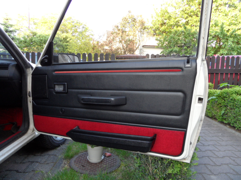

205 czeka na termin przyjęcia do warsztatu, a ja zbieram części i próbuję pozbyć się brudu z plastików wnętrza. Niesamowite jak brud może się "zżyć" z wnętrzem samochodu. W pierwszej kolejności odświeżenie przeszła tapicerka drzwi pasażera, wyczyszczona, wyprana, sterownik szyby też ożył. Jeszcze do kompletu brakuje tylko czarnej klamki-może ktoś ma do sprzedania?

Ja ze swojej strony zbieram części. Ostatnio udało mi się kupić boczek drzwi i "pozyskać" spoiler tylnej klapy z białego rajdowego 1.6, które ostatnio było do sprzedania w Mrągowie.

Prawie jak z fabryki, ma nawet komplet plastikowych spinek.

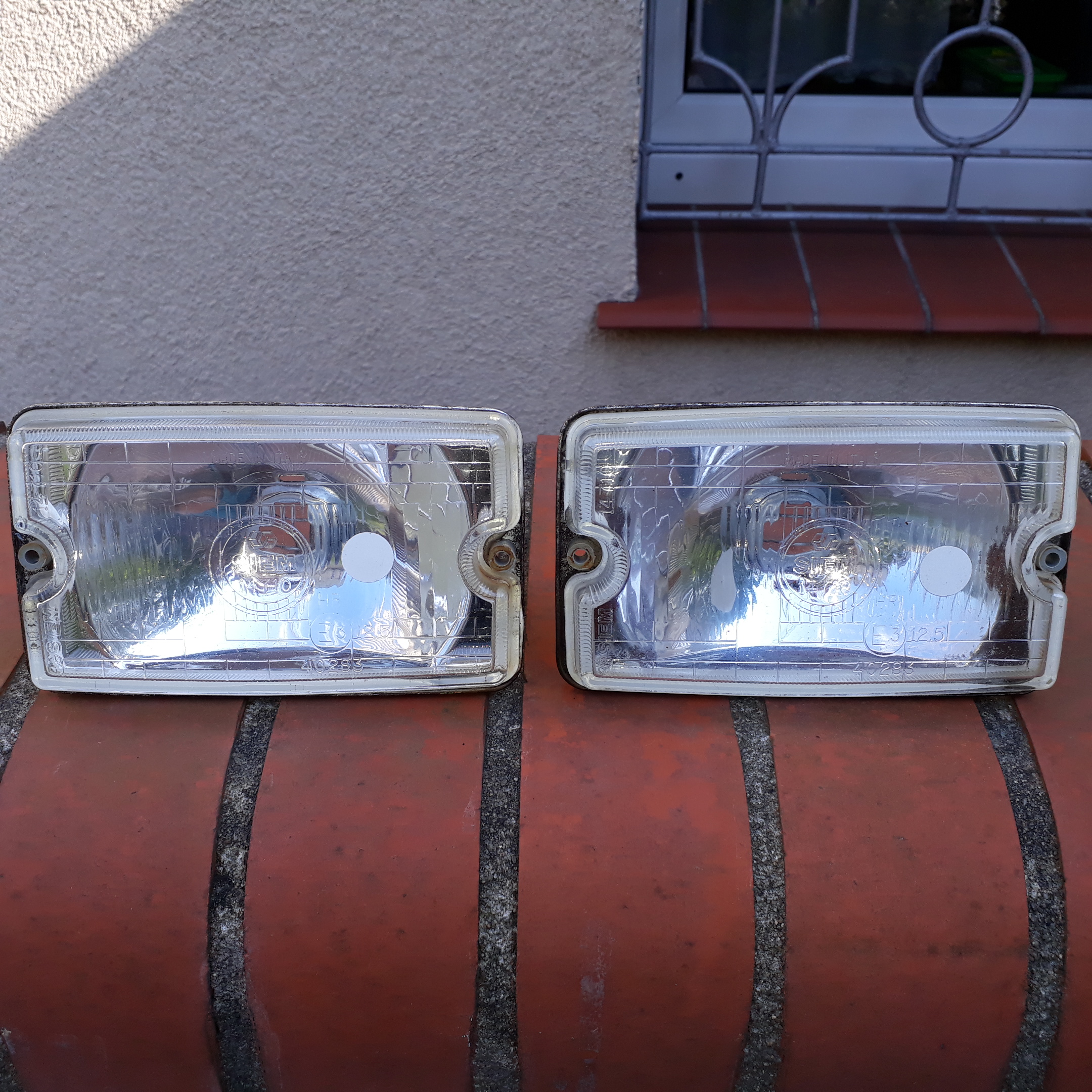

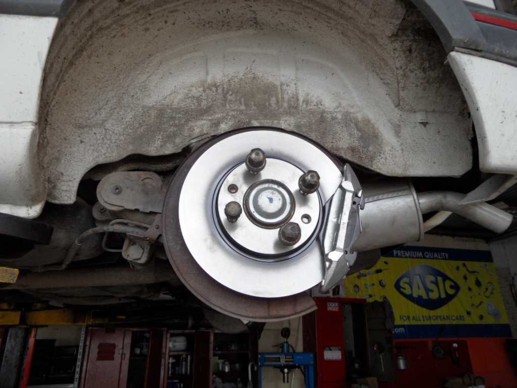

Pierwsze prace polegały na wymianie rozrządu, regeneracji tylnej belki, regeneracji przekładni kierowniczej, wymianie końcówek drążków kierowniczych, wodzików zmiany biegów (dzięki Grzesiek309 _O_ ), łożysk i gum kolumn mc'persona (o dziwo same amortyzatory nie wymagały wymiany), łącznika układu chłodzenie z przewodami gumowymi od PiotrDiesel, piast tylnych, oryginalnych tylnych zacisków hamulcowych Bosch, klocków, tarcz i przewodów hamulcowych, tłumika końcowego, oleju, płynów i filtrów. Założyłem także elementy zewnętrzne, których zły stan uniemożliwiłby przejście przeglądu. Wymieniłem reflektory na nowe zamienniki, kierunkowskazy, używane tylne Valeo, oryginalny przedni zderzak, niestety polakierowany lakierem z połyskiem. Udało mi się także kupić nowe halogeny dalekosiężne Siem. Zmieniłem też na nowe uszkodzone lusterko kierowcy. Na felgi trafiły nowe opony Goodyear EffincientGrip w oryginalnym rozmiarze 185/55/15. Tak przygotowany samochód pojechał na przegląd, który przeszedł bez zastrzeżeń technicznych, ale stwierdzono nieprawidłową wartość masy dopuszczalnej w dokumentach, o której pisałem na wstępie. Po załatwieniu tej sprawy samochód był gotowy do dalszego etapu remontu, o którym napiszę w kolejnym poście

Halogeny w dokładce zostały zastąpione oryginalnymi Siem

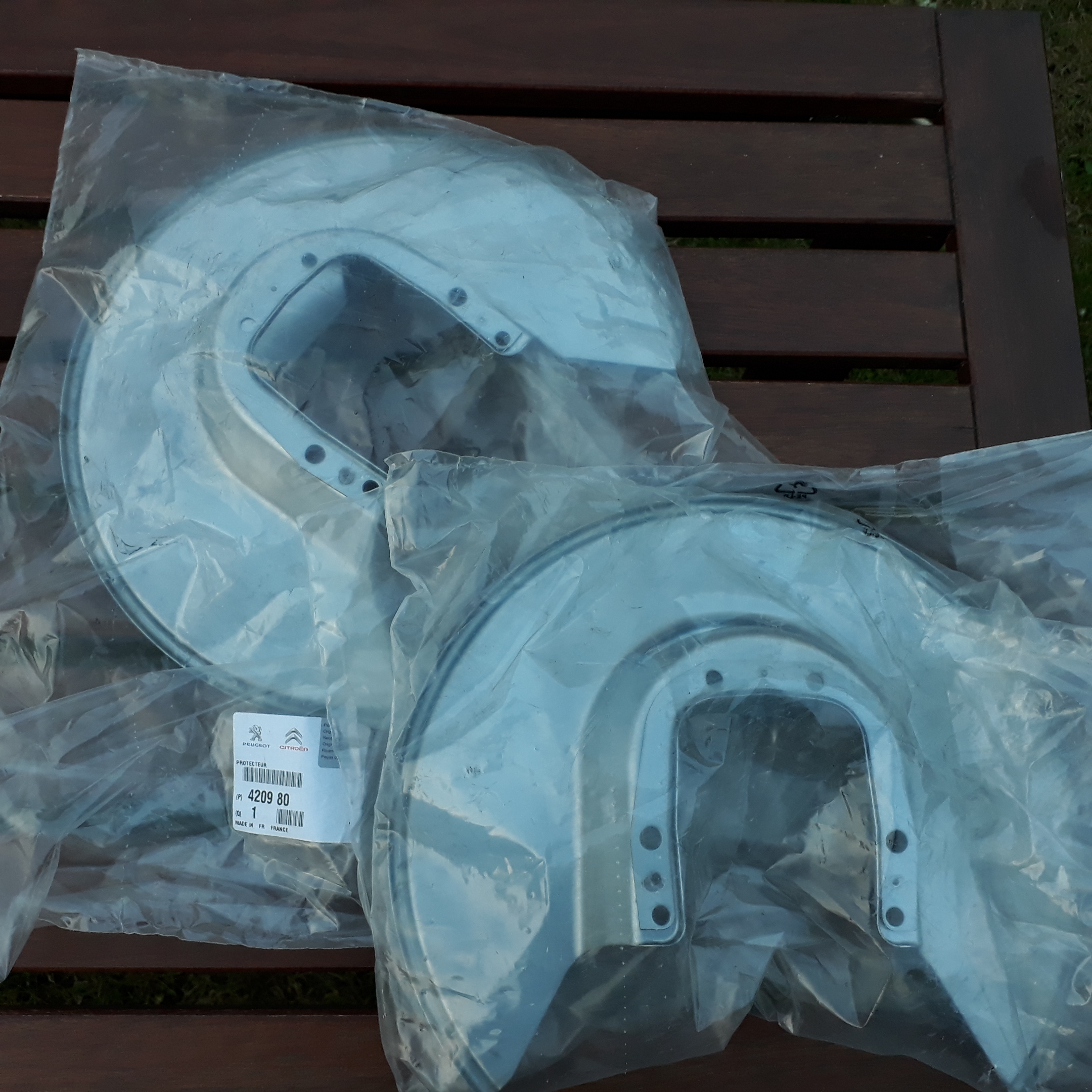

Tarcze kotwiczne belki możesz kupić nowe. 100/szt. O wiele lepszy efekt wizualny :)

Tarcze kotwiczne oczywiście kupione nowe, tylko na zdjęciu jeszcze niezałożone.

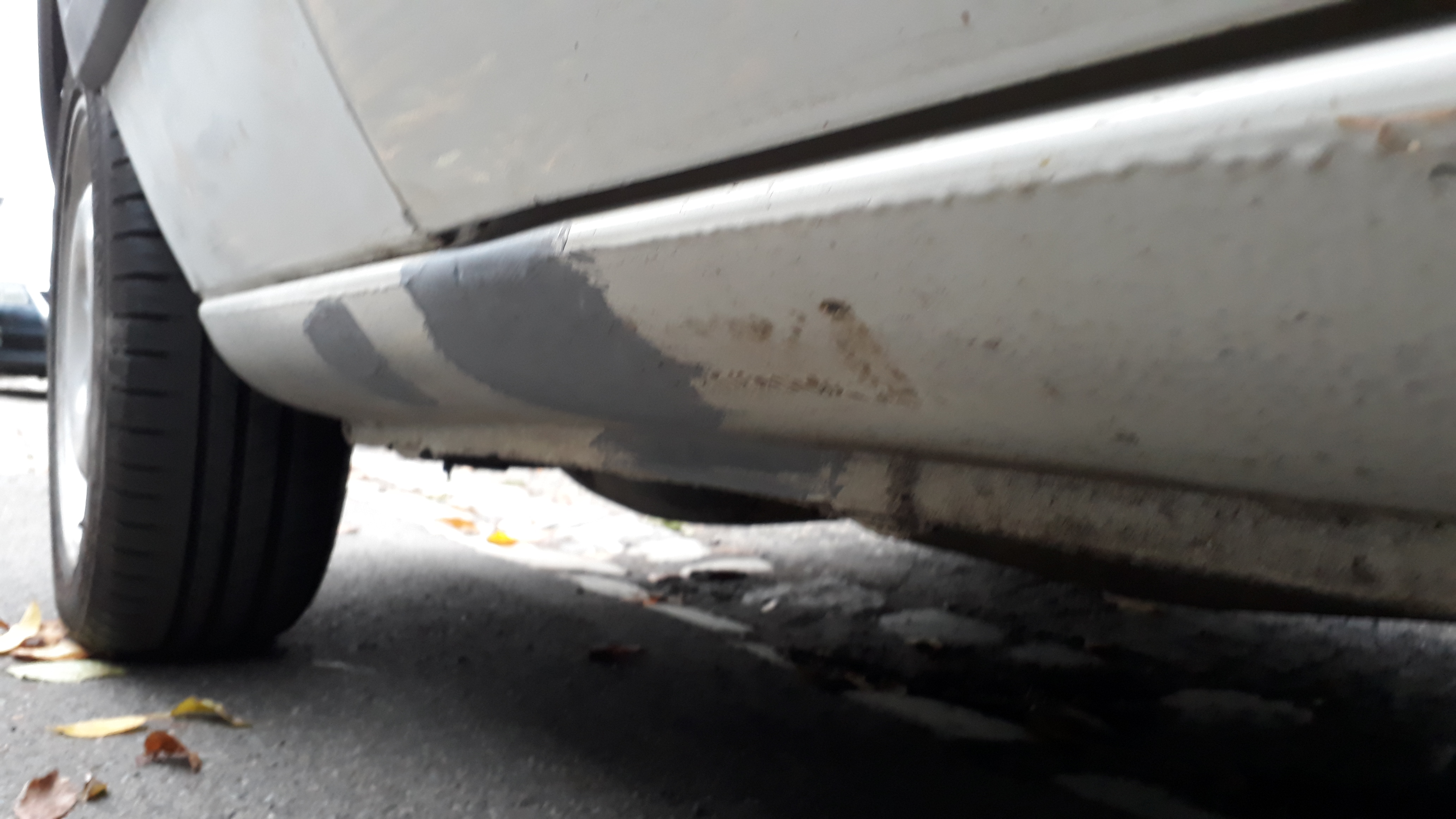

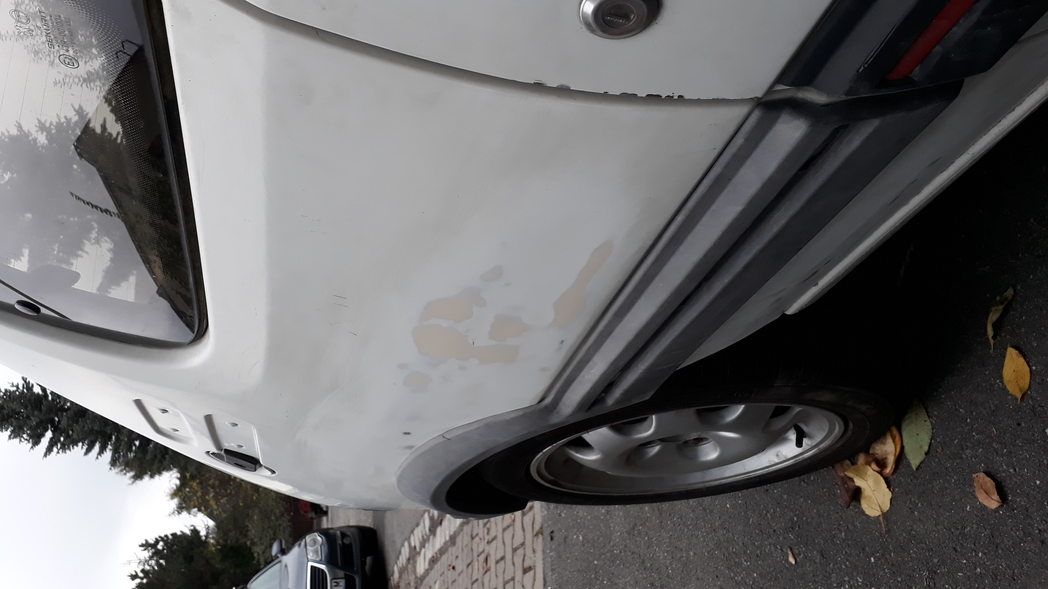

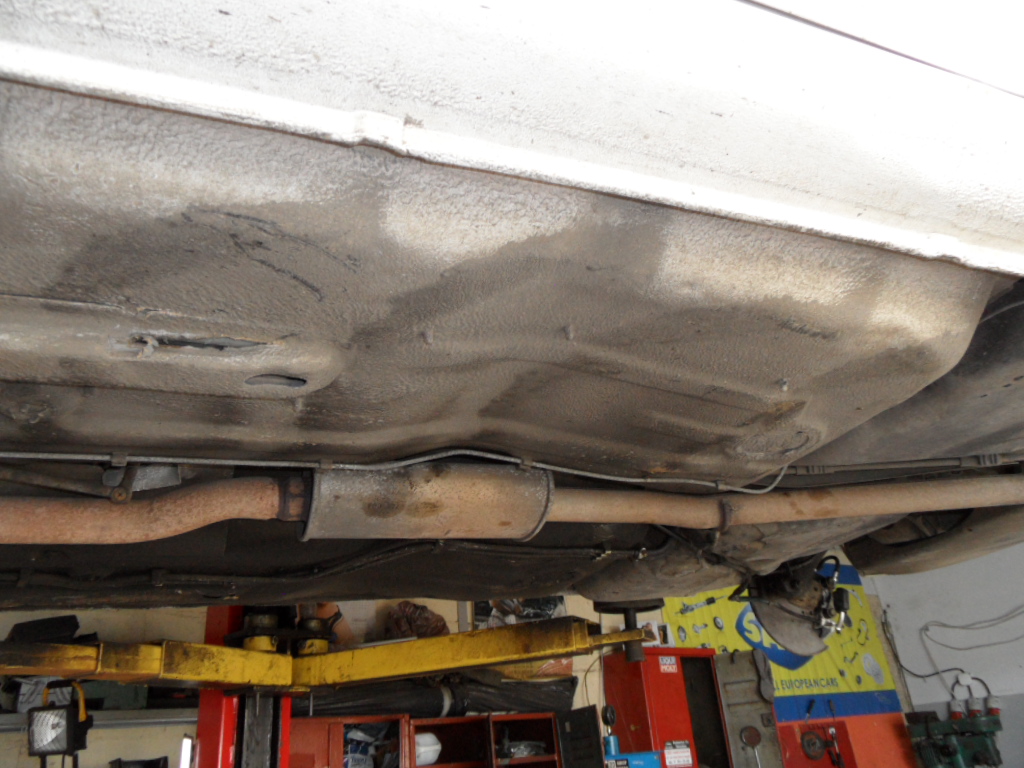

Jesienią samochód przeszedł nieduży remont blacharski. Nieduży, bo z racji kraju pochodzenia nie było wiele miejsc wymagających interwencji blacharskiej. Jedynie za przednim lewym reflektorem był niewielki ubytek wyżarty przez korozję. Poza tym blacharz miał do poprawienia parę wgniotek parkingowych i uszkodzenie podłogi pod fotelem kierowcy spowodowane prawdopodobnie najechaniem na kamień lub wysoki krawężnik.

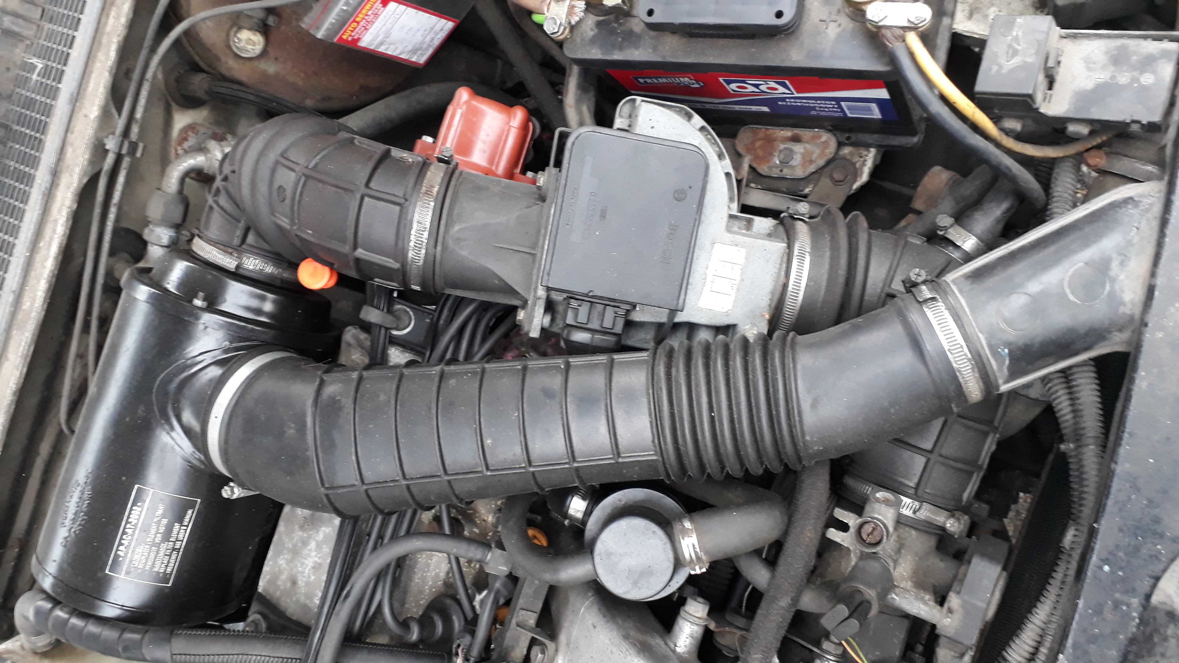

Pojawiło się także trochę nowych części mechanicznych. Kupiłem obudowę filtra powierza w bardzo dobrym stanie, oraz nowy oryginalny komplet przewodów gumowych dolotu. Układ dolotowy uzupełnił kupiony w Portugalii nowy oryginalny przepływomierz.

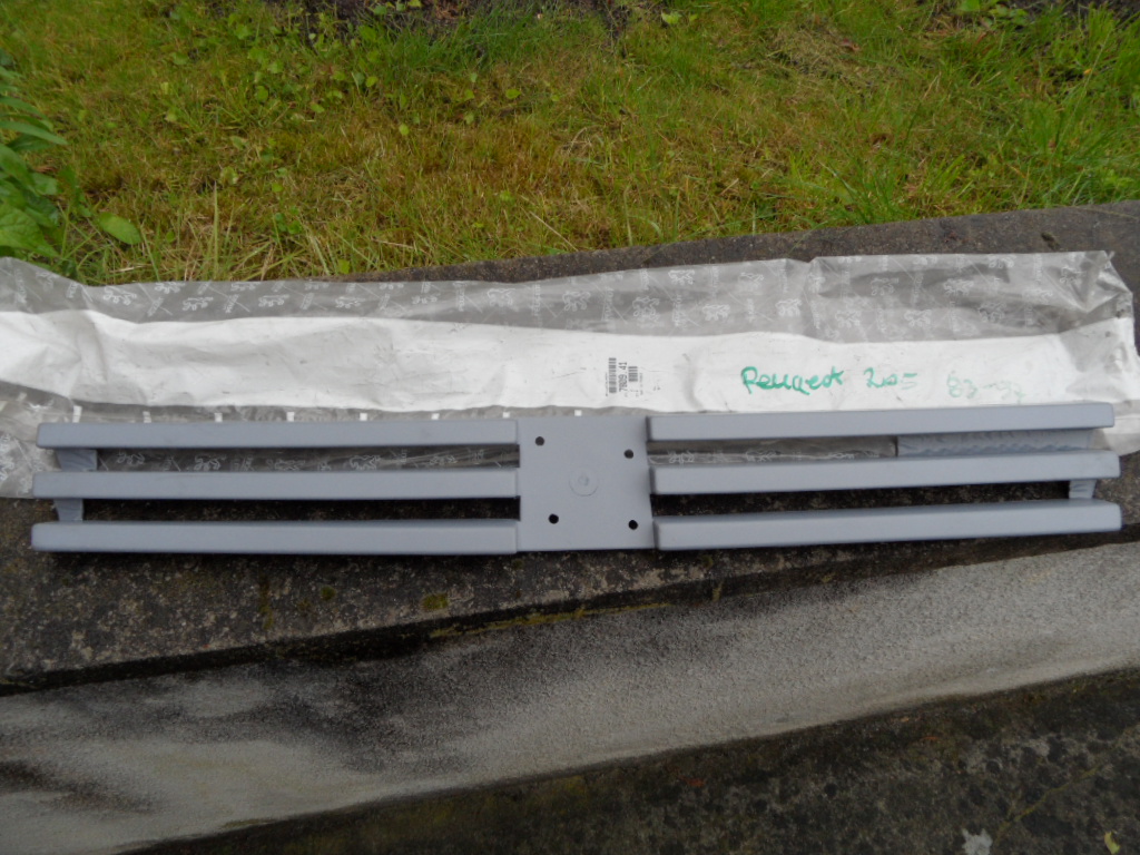

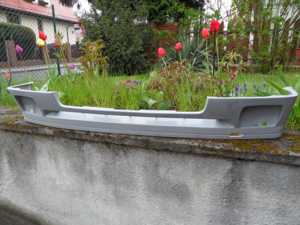

Trochę bliżej, bo niedaleko Wrocławia kupiłem dokładkę zderzaka przedniego. Jechałem po nią z przekonaniem, że to zamiennik. Na miejscu okazało się, że handlarz sprzedaje pozostałości po likwidowanym salonie Peugeota w Niemczech. Chciał się pozbyć wszystkiego hurtem po, jak się okazało wkrótce, symbolicznej cenie. Tym sposobem stałem się posiadaczem dwóch kartonów różnych oryginalnych listew i elementów plastikowych do Peugeotów, a na dokładkę około dwudziestu różnych nowych części blacharskich typu maski, drzwi, progi itp.
Do 205 w kartonach znalazłem poszerzenia, nową oryginalną dokładkę zderzaka i nowy grill przedni.
Części te czekają na założenie po lakierowaniu samochodu na wiosnę.

Układ dolotowy na nowych częściach
Nowa oryginalna dokładka zderzaka
