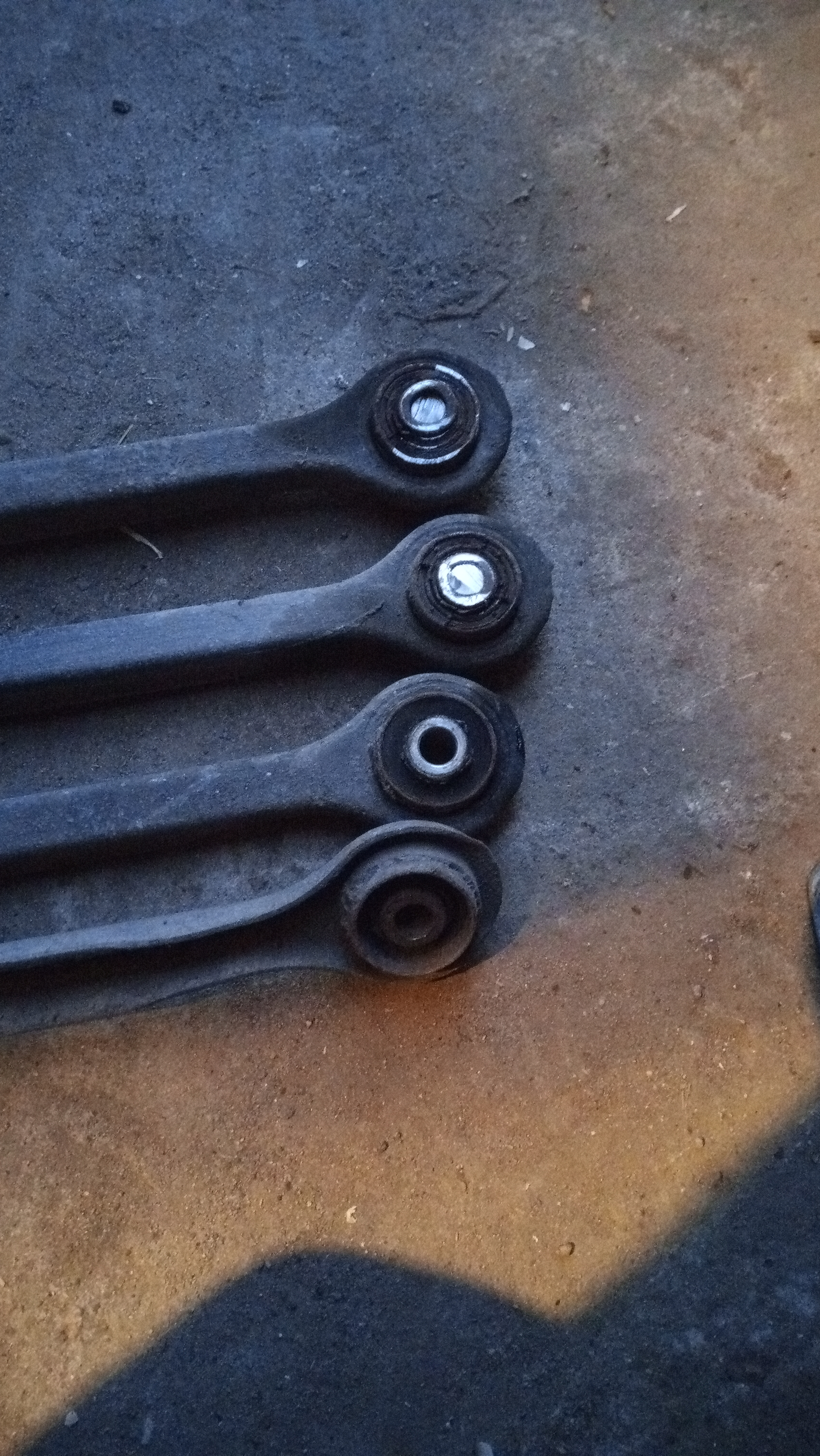

Problem stanowią górne wahacze na przedniej osi. Liczą sie tylko trzy "firmy": ricambi orginali czyli aso a to tak na prawdę produkuje trw, trw z tulejami booge (tylko numer ricambi orginali jest na nich zeszlifowany) i lemforder. Wg forum alfa romeo jest tak, że jednym użytkownikom "firmowe" wytrzymują kilka lat albo padają po kilku kkm i odwrotnie gówniane/tanie zachowują się tak samo jak "firmowe"/droższe. Gałka ponoć potrafi wytrzymać dwa komplety tulei. Temat rzeka a jest tego ze 60 stron postów i ankieta na początku tematu.
Co się tyczy mojego egzemplarzą to w ponad 26 miesięcy zrobiłem około 56kkm po naszych dziurawych drogach. Zawieszenie było jeszcze z pierwszego montażu. Dolne wahacze wymieniłem zimą na nowe magnetti marelli, lewy górny był jeszcze ze znakami AR, prawych były dwa nowe i jeden używany i to co przyjechało z Niemiec( po zakupie wymieniony).
Z tyłu były rozerwane tulejki z zwrotnicach więc zostały wymienione i dodatkowo cykierki w wahaczach wzdłużnych. Cukierasy wyglątały na zdrowe ale były bardzo miękkie. Efekt był taki, że przy zmianie pasa bujało tyłem auta. Reszta wahaczy z tyłu to pierwszy montaż.
Ktoś na forum próbował dorobić górne wahacze z wymienna gałką ale temat umarł chyba ze dwa lata temu. Są jeszcze wahacze od pucharówek na unibolu ale widziałem je tylko na zdjęciach auta do wyścigów wtcc i czytałem wzmiankę, że ktoś kiedyś gdzieś miał znajomego, któremu zostały z pucharówki. I tyle informacji o nich.
Gdyby nie kiepskie drogi w powiecie, a już w szczególności na terenie mojej gminy gdzie zamiast nalewać nowe nawierzchnie stawia się ograniczenie do 50km/h albo w pięciu wioskach nalewa się co roku po 100m ( słownie : sto metrów i to nie żart) drogi to to zawieszenie wytrzymałoby więcej kilometrów.

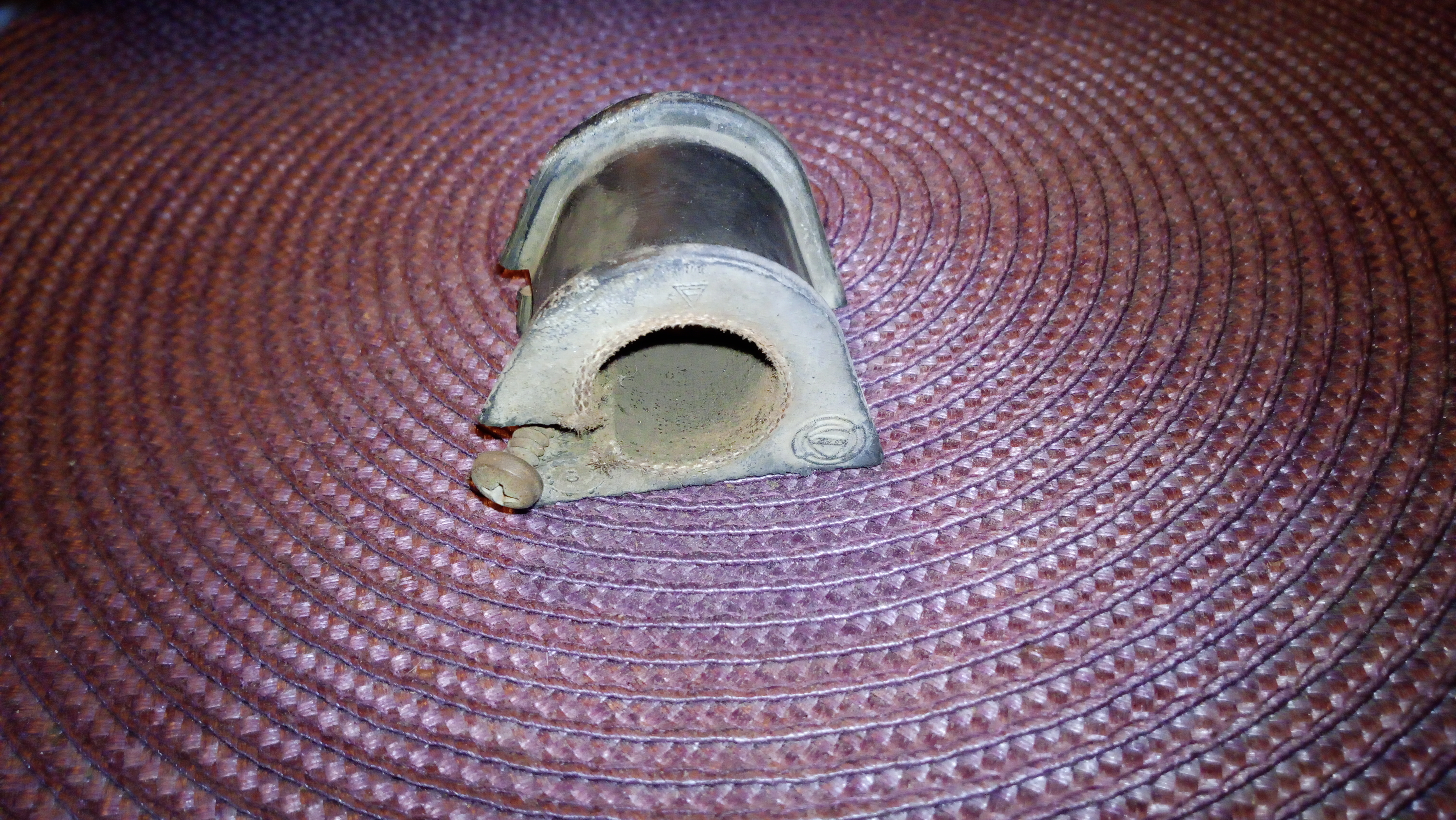

Guma przedniego stabilizatora, oryginał jak widać. Aby wymienić trzeba, choć niektórzy twierdzą, że nie trzeba opuścić sanki pod silnikiem. Mocowania fabrycznie zgrzewane z dwóch części. Ale to akurat nie sprawiło problemów mechanikowi.

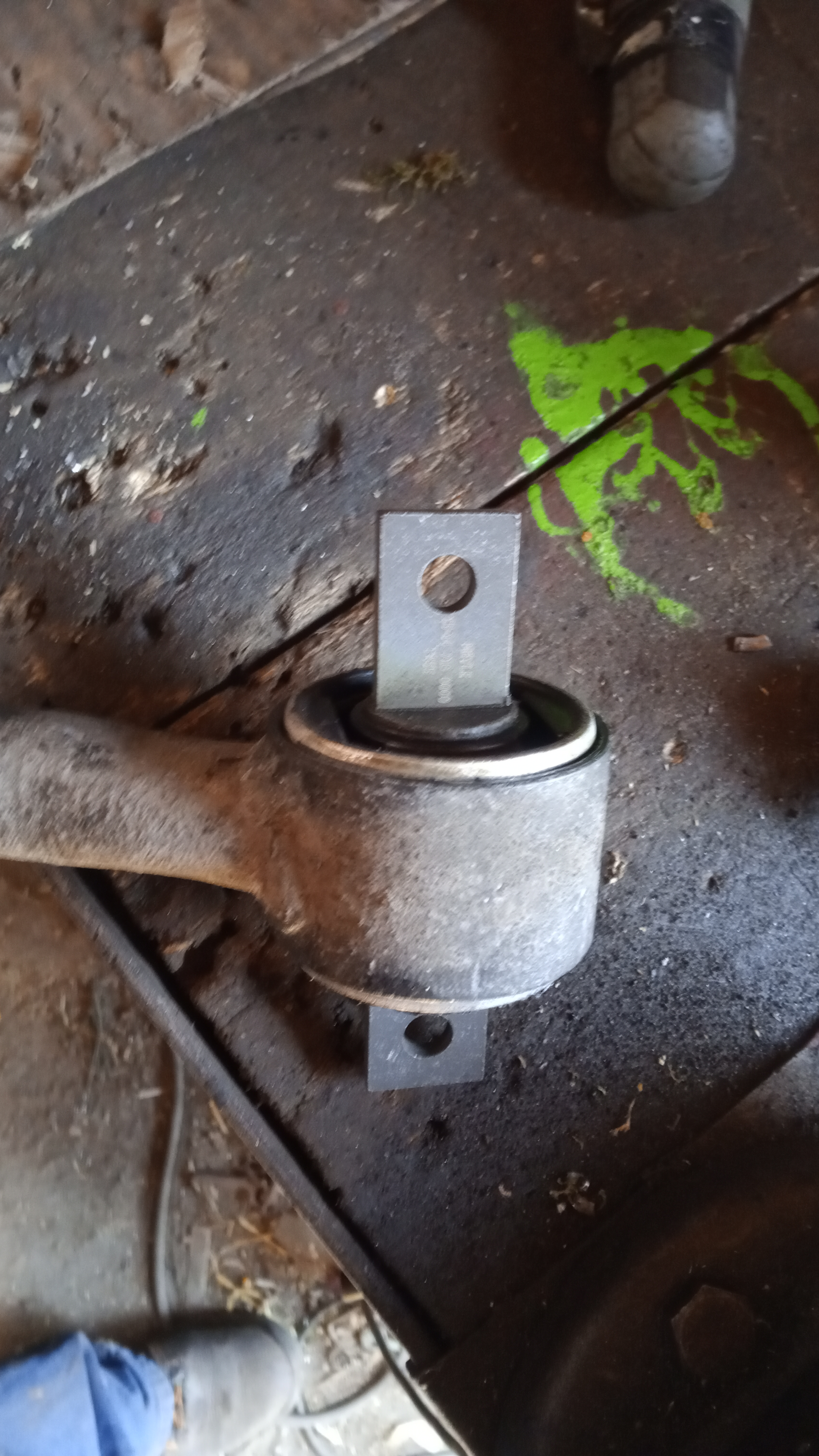

Tuleje to smietnik, obecność herbu potwierdzono. Śruby regulacyjne zbieżności scaliły się z tulejkami. Trzeba wycinać i tu juz nie słuchałem zbyt uważnie mechanika bo wspominał, że był problem z wycięciem z belki na "aucie". Czy wyciągali belkę z auta nie wiem. Wiem tylko, że nabyłem najdroższe śruby jakie kiedykolwiek kupiłem. W sensie rozmiar do ceny bo nawet M20x200 Kl10.9 do pewnego projektu to był pikuś.

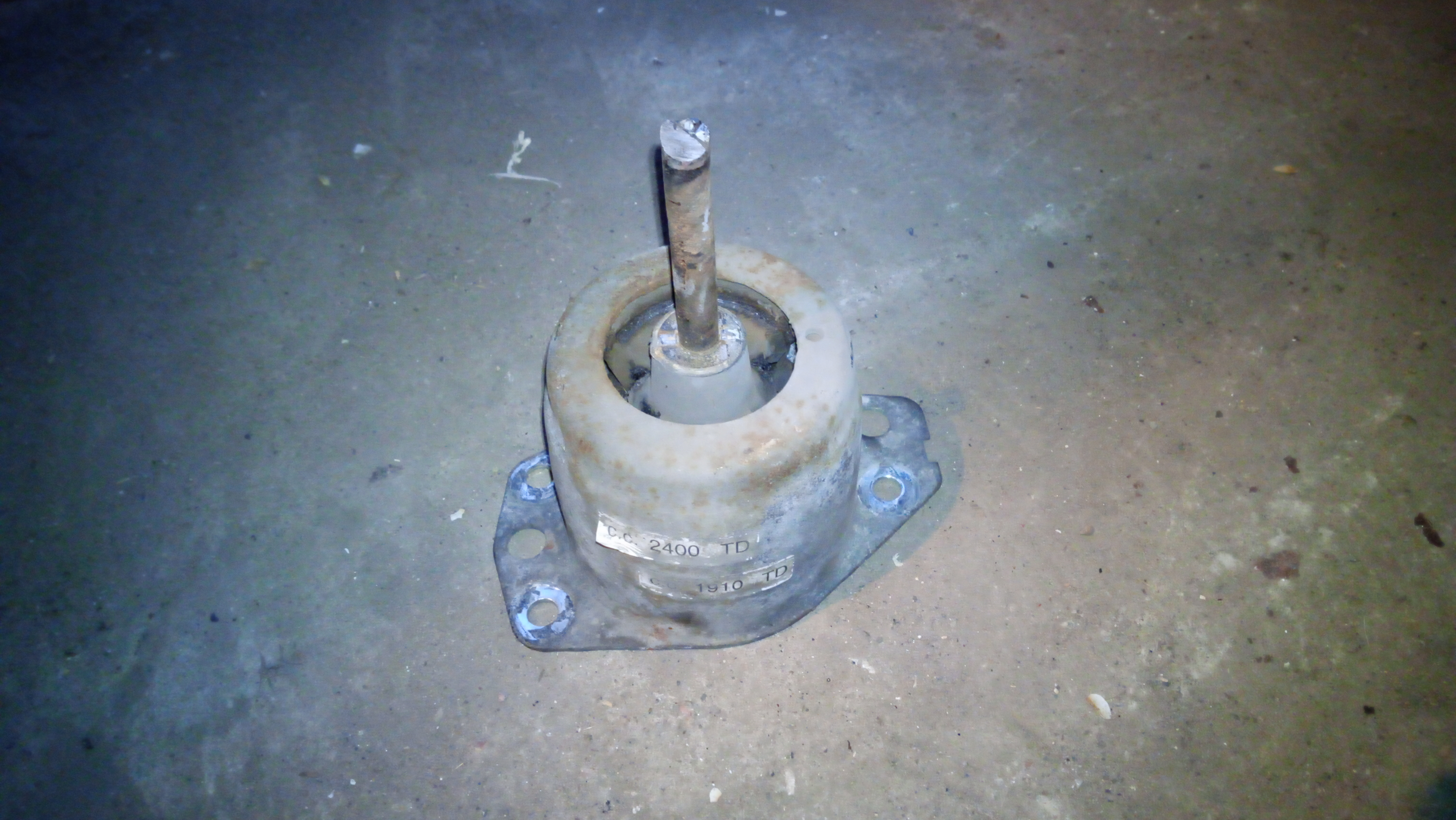

W praniu wyszła jeszcze wyrwana dolna poduszka silnika, która rozwaliła dodatkowo tuleje w drążku reakcyjnym.

W ciekawszych tematów to przerobiłem górne wahcze na tuleje metalowogumowe i na razie, po małych poprawkach się to sprawdza. Trochę kłopotliwe skręcanie tego na aucie ale mam cichą nadzieję, że to rozwiązanie przejściowe.
