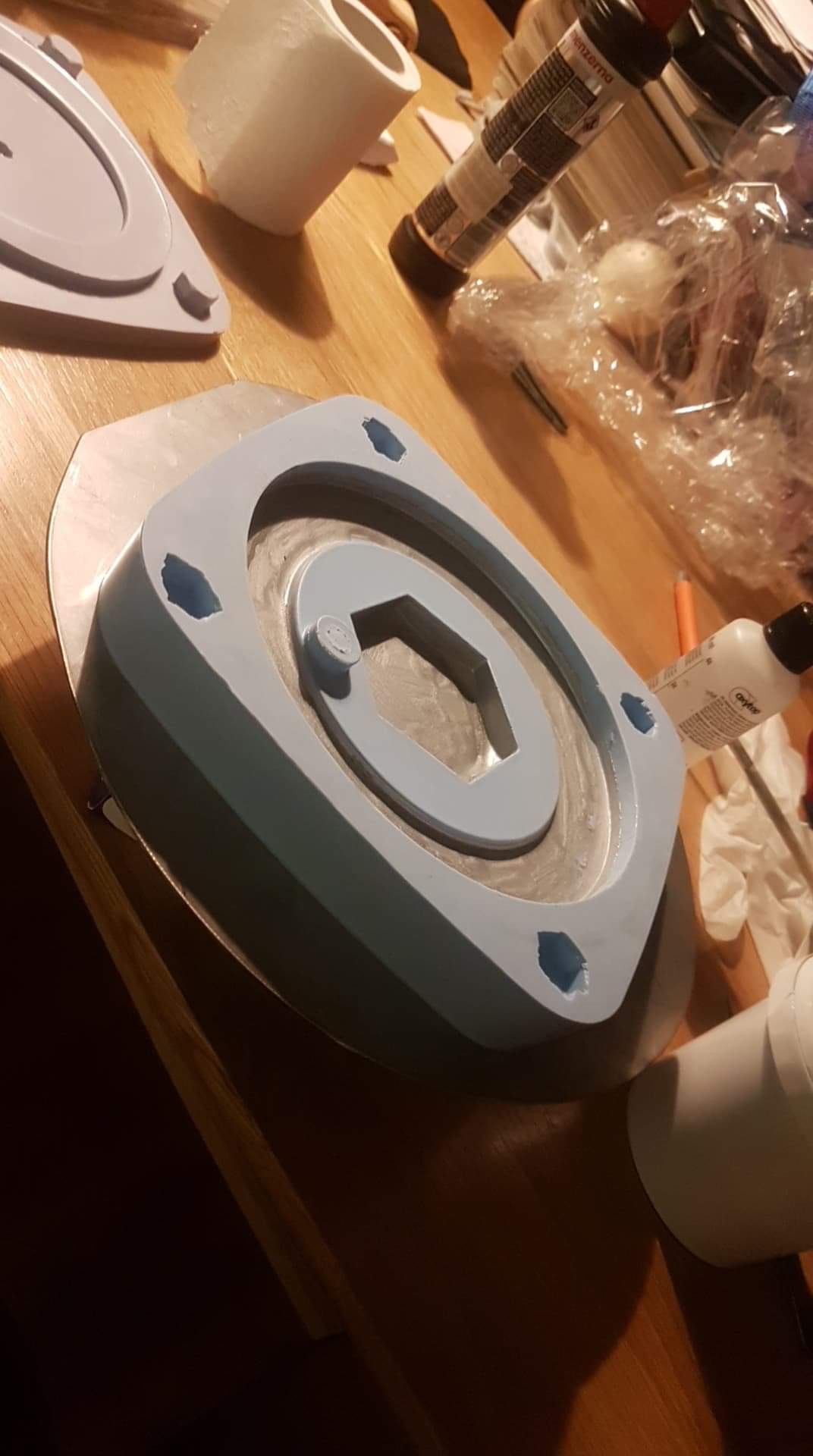

Dorobilem formy do dekielkow do pls na podstawie dekielka wydrukowanego na drukarce 3d. Niestety jakosc wydruku pozostawia wiele do zyczenia wiec szybciej bylo wyszlifowac i zapodkadowac dekielek z drujarki 3d i zrobic forme niz szlifowac 4 dekle. Teraz odlanie jednego dekielka to tylko minuta roboty. Na zdjeciach ory dekielek ze zdjecia z netu i moje reprodukcje. Dekielki zostana jeszcze polakierowane przed zalozeniem.
