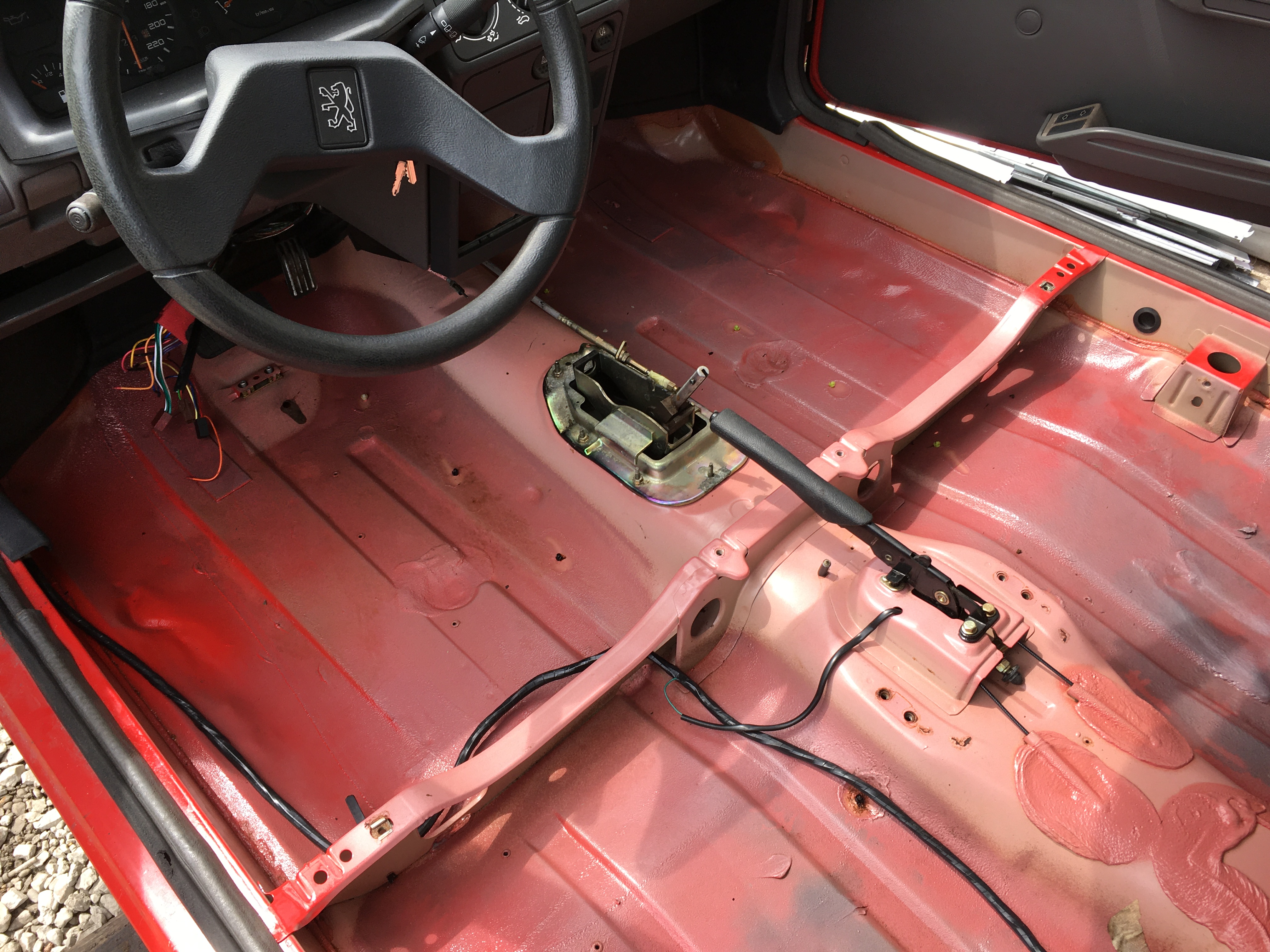

Re: 1.9 Automatic "Żeli Papą"
To jedziemy dalej
Małe wypryski rdzy zostały wyczyszczone i zabezpieczone.
Wnętrze zostało wyklejone matami bitumicznymi oraz pianką kauczukową.
Ostatnio zmieniony 01 maja sob, 2021 10:08 pm przez a2legro, łącznie zmieniany 1 raz.
