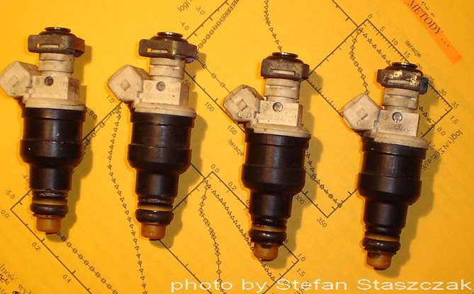

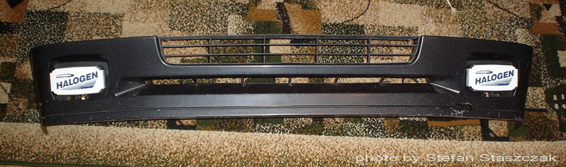

Projekt coraz blizej konca, jednak pozostali jeszcze troche "drobnej" roboty. Dzisiaj zdobylem wreszcie dokladke GTi oraz wtryskiwacze z Xantii 2.0 Turbo. Modyfikujac regulator cisnienia paliwa nie powinno zabraknac mi odpowiedniej ilosci paliwa - ale to dopiero po dotarciu silnika.
Czekam jeszcze na nowa chlodnice, poniewaz stara sie sypie i ztcp ciekla. Obudowe wiatrakow udalo sie odpowiednio poprzycinac zeby zmiescic chlodnice w oryginalnym miejscu. Atrapa powinna rowniez ladnie sie spasowac. Zespawany kolektor wyd. mam odebrac w poniedzialek.
Pozostanie wiec jeszcze montaz rur wodnych, chlodnicy, zbiorniczka spryskiwacza, akumulatora, szelek, zderzaka, maski, ukladu wydechowego oraz dorobienie adaptera stozka do przeplywomierza. Wiec juz w przyszlym tygodniu powinno udac nam sie odpalic maszyne.

Hmmm z tymi wtryskami to mozesz miec duzo za bogato. Wtryski seryjne wystarczaja na ok 190 - 200 KM bez podnoszenia cisnienia regulatorem. No chyba ze masz mapy motronic'a w jednym palcu to sobie skorygujesz ;)

A mozesz podac przyklad ... kto ma te 190-200KM na seryjnych wtryskach? Na jakiej podstawie tak twierdzisz? Jestem zupelnie innego zdania. Nigdzie nie znalazlem dowodow na to aby seryjne wystarczyly. Potencjal tych wtryskow konczy sie na ok 185KM przy cyklu pracy 100%. Niektorzy tunerzy twierdza, ze wtryski nie spala sie przy takim cyklu przez jakies 20s max. obciazenia. Ja jednak wole cykl jakis 80%. Dlatego wymienie wtryski i przetestuje wszystko w praktyce!

Nawet nie szukajac wtrysk w seryjnym aucie chodzi na 75% - 80% swojej wydajnosci co daje minimum 190KM ale ozywiscie mozna by dokladnie sprawdzic. Zeby zwiekszyc wydajnosc mozesz troszke podniesc cisnienie na listwie regulatorem ktory chyba masz. Wtryski z turbo sa dosysc spore i mozesz miec problemy z wolnymi oraz zapalaniem. Poprostu do tych modyfikacji ktore robiles wydaje mi sie ze seryjne z regulatorem wystarcza ale skoro juz masz to jak najbardziej sprawdz. Co do spalania to glownie jest problem gdy ktos cos poknoci i tak ustawi wtryski ze sa otwarte caly czas a wtedy faktycznie moze je szlag trafic.
