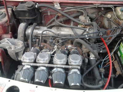

Pogrzebałem troche dziś przy autku, odpaliłem po zimie.
Ale problem z przed zimy pozostał (mimo, że poprawiłem membrane) nie pali na jednym garze i nie wiem dlaczego :cry: :cry:
Sprawdziłem kompresje na wszystkich cylindrach w poszukiwaniu przyczyny i na wszystkich jest w granicach normy 8)7
a na tym jednym jest dokładnie 11bar 8)7
nie wiem co jeszcze mogę zrobić :( Przecież nie pojada na tripa na 3 garach :cry: :cry: :cry:

A na pewno brakuje ci tam paliwa? Sprawdzales swiece i to czy iskra jest i jest w dobrym momencie?

swiece i ogolnie oskre tez sprawdzalem. jutro jeszcze troche powalcze

odpal auto i wstrzyknij bezpośrednio do gardzieli gaźnika który 'nie działa' trochę paliwa i zobacz czy silnik zacznie równo chodzić. Tak najprościej sprawdzisz czy faktycznie to wina gaźnika

To pytaj :P Dzieje sie tyle, że czekam na nowe gaźniki 8)7 Bo na 3 jeździć sie nie da :P
