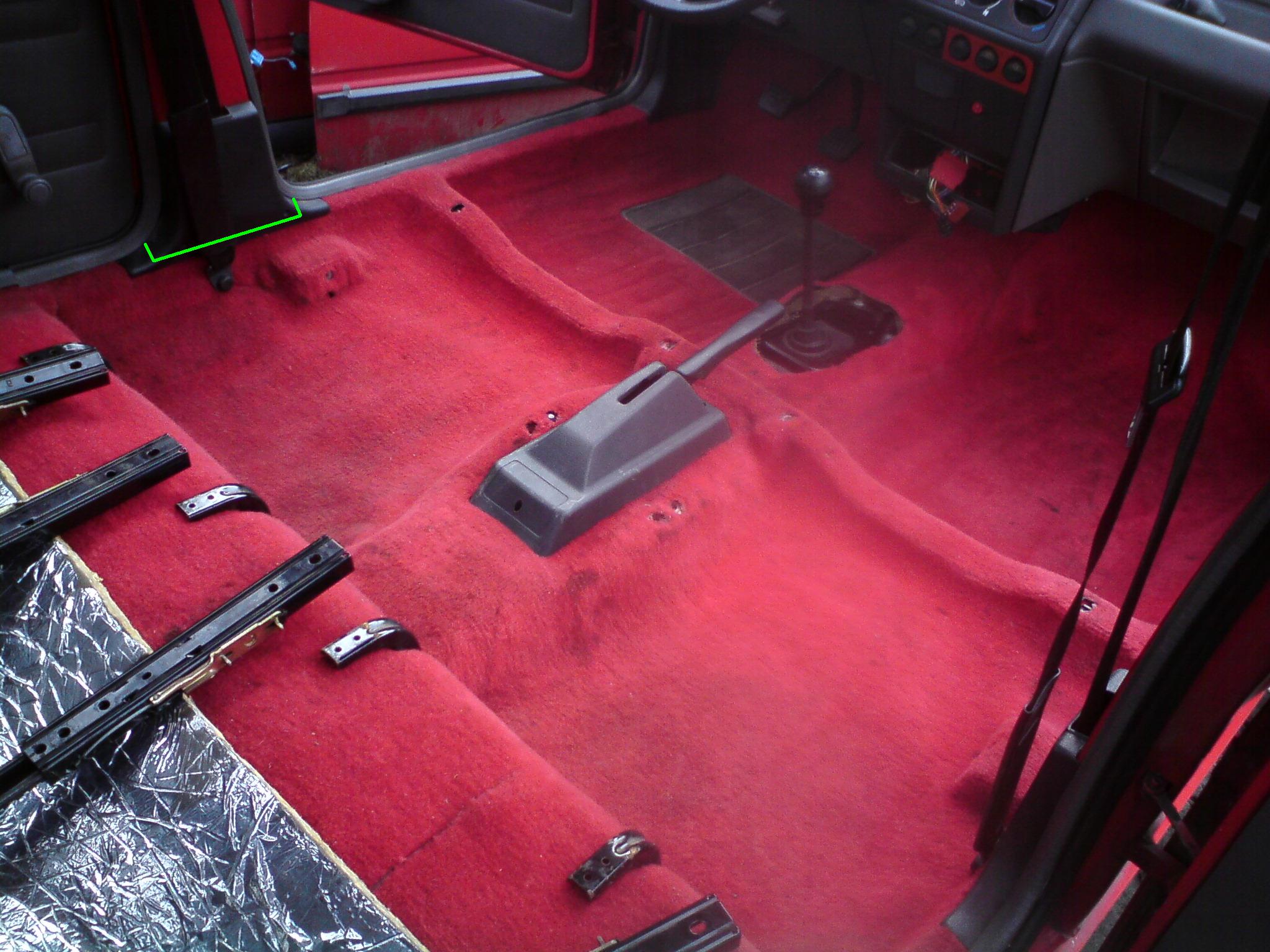

zmieniłem wykładzine na czerwona z Gti,a jednak pasuje z 3d. do 5d :D (taka ciekawostka dla posiadaczy 5d.)jedynie co trzeba zrobić to wyciać kawałek materiału miedzy przednimi a tylnymi drzwiami
