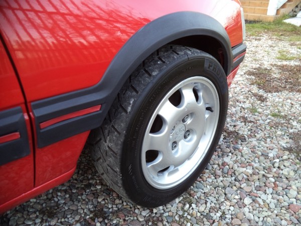

Zawieszenie póki co jest to, co było. Bilstein B6 + sprężyny od 106 przód, KYB AGX skręcone na 8
tył.
Na przyszły sezon szykuję troszeczkę inny zestaw. Belka w wolnej chwili też zostanie rozebrana, zregenerowana.
Prowadzenie, wybieranie nierówności poprawiło się po wymianie kół na 15", żeby je założyć na Brembo, potrzebny był dystans 17 mm.
Samochód mniej podskakuje, jest bardziej hmm.. komfortowy
i oczywiście poprawiła się trakcja na nowych oponach, semi slick Profil XR01. Na tylną oś też będą założone Profile, bo teraz jest czasami nerwowo na zakręcie, czy mocnym hamowaniu
Opony nieźle sprawdzają się w jeździe codziennej
Generalnie 205 cały czas jeździ, coś się przy niej robi, usprawnia.

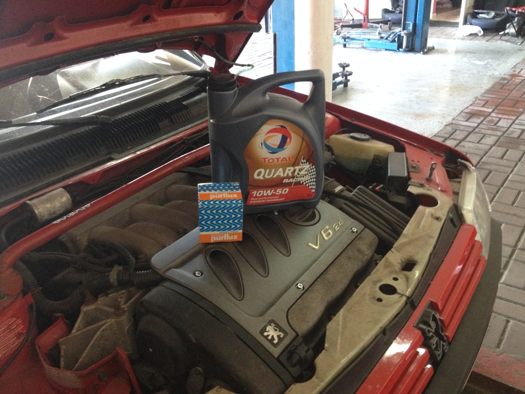

Jakiś czas temu olej został wymieniony na Total Racing 10W50, do tego filtr Purflux.

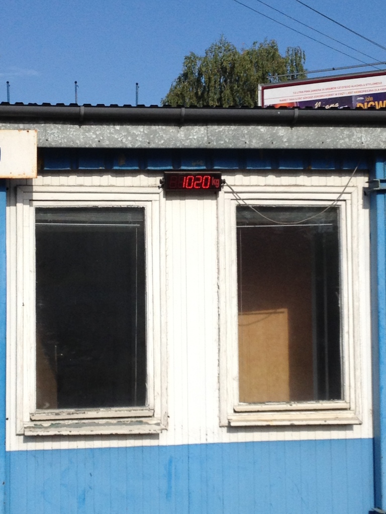

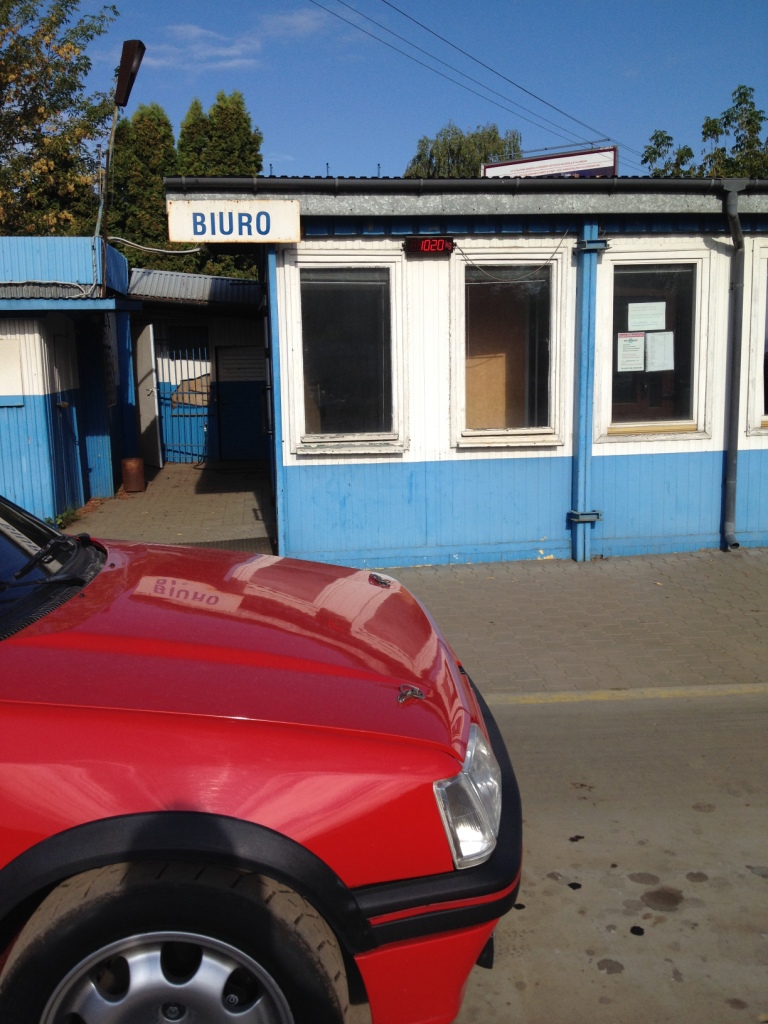

Przy okazji wjechałem na wagę, wyszło 1020 kg, paliwa w baku ok. 25l.

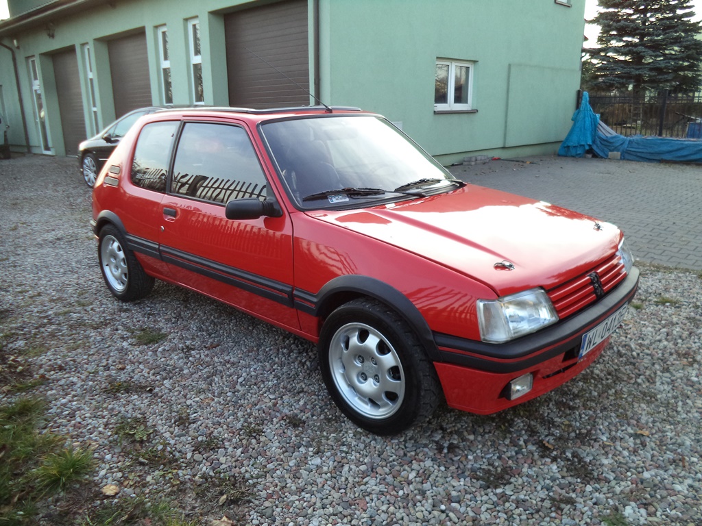

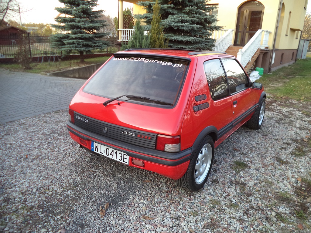

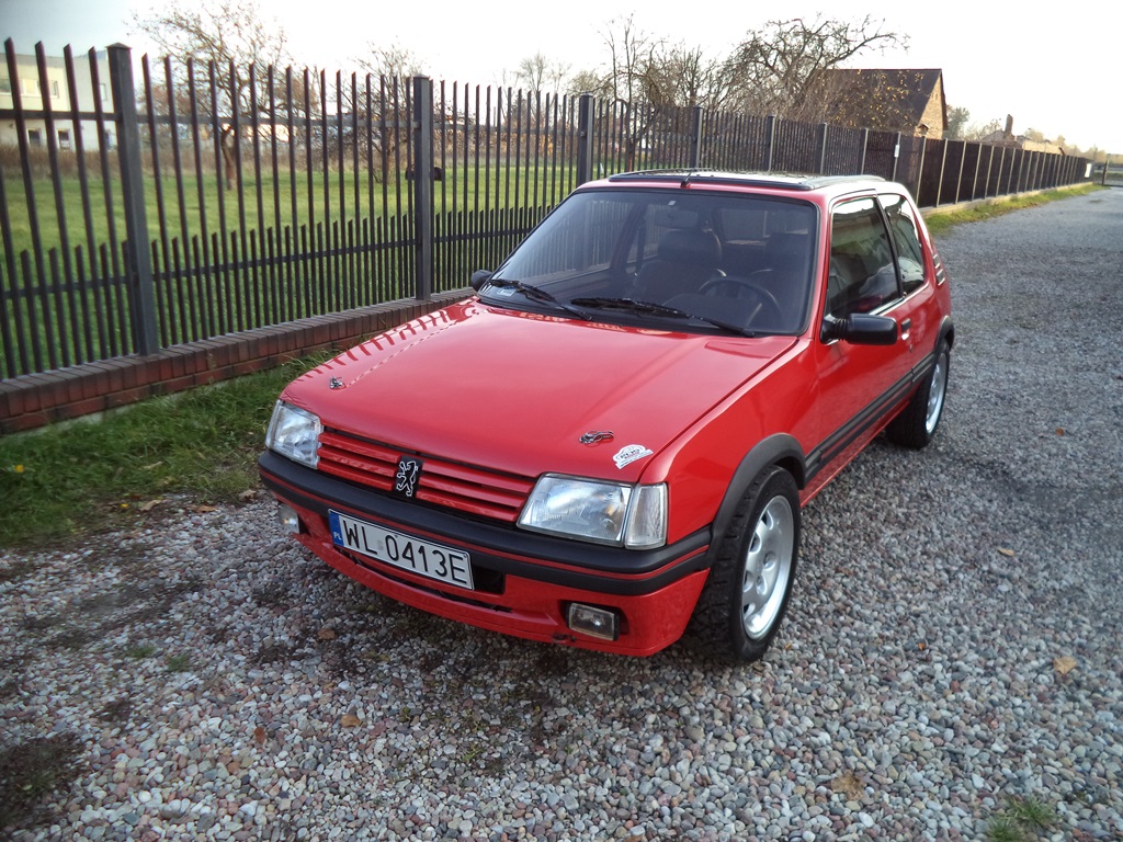

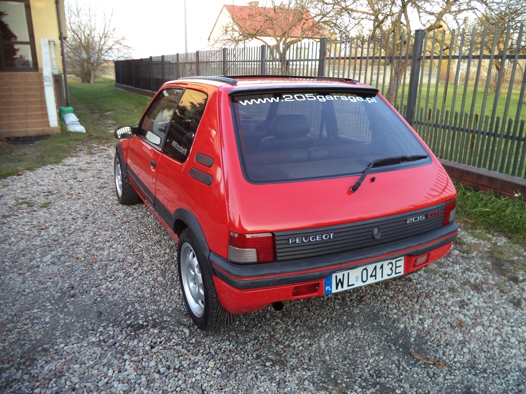

V6 od zeszłego miesiąca schowane
Kilka zdjęć przed zimą.

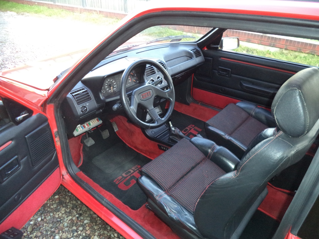

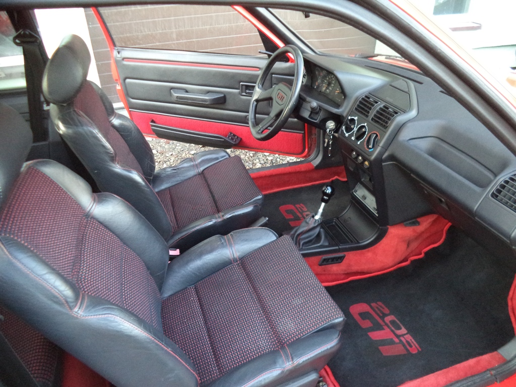

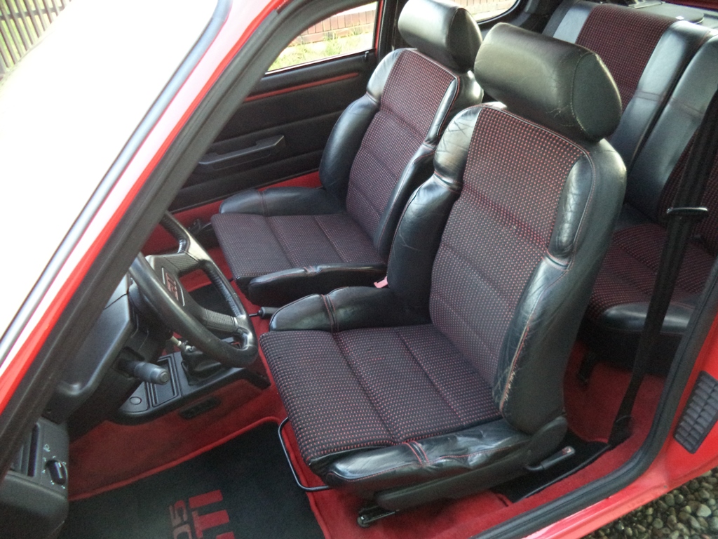

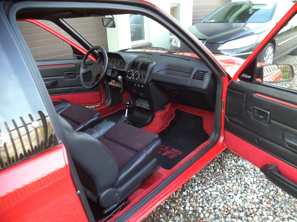

Samochód na sprzedaż
Fotki środka.
Fotki środka.
