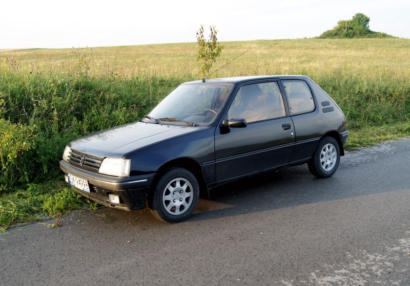

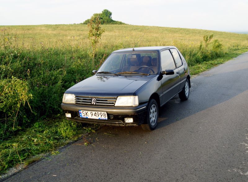

Małe "latanie" w okolicach Przedborza i testowanie nowego sprzętu foto - Pug brudny, bo wcześniej cały czas były burze.

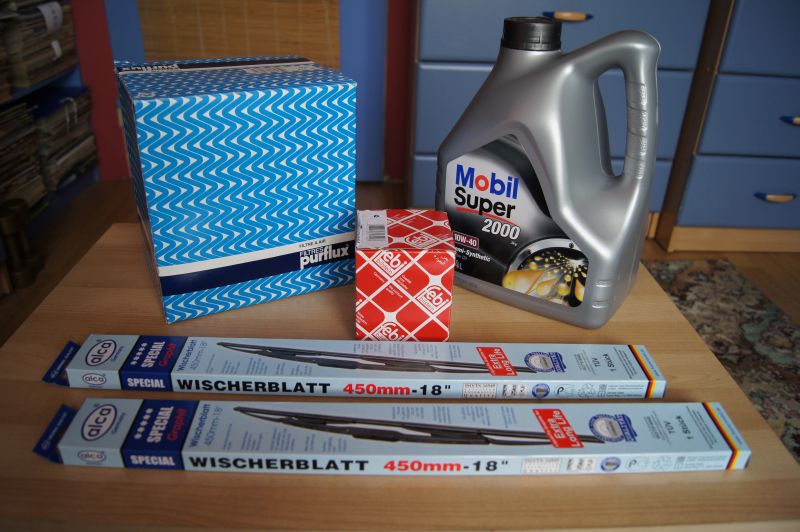

Pierwszy etap małych inwestycji w 205 dzisiaj został wykonany.
Wymieniona uszczelka pod miską olejową, bo fabryczny silikon sparciał i pociło się już spod miski. Do tego Mobil 10W 40, filtr Bilstein i filtr powietrza Purflux. Przy okazji wymieniłem wycieraczki, bo stare sie rozleciały. Za kilka dni dojdą kolejne rzeczy i będą zamontowane w aucie. :)
Re: Peugeot 205 1.4 XS - nowy nabytek
Heh, wycieraczki alco rządzą! :twisted:
Cieszę się, że XSik ma się dobrze, tylko chyba temat jest w złym dziale. Mam nadzieję, że się nie obrazisz, jak go przeniesiemy z "większych projektów" do "nasze auta"?
Wycieraczki Alca to akurat najlepsze co można kupić w PL za te pieniądze...Bosh - straszny Shit, to samo champion...Valeo już lepiej ale dupy nie urywa... natomiast te niemieckie Alco są zarąbiście trwałe i nigdy nie zdarzyło mi sie by "pierdziały" po szybie jak Valeo np.

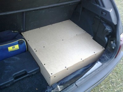

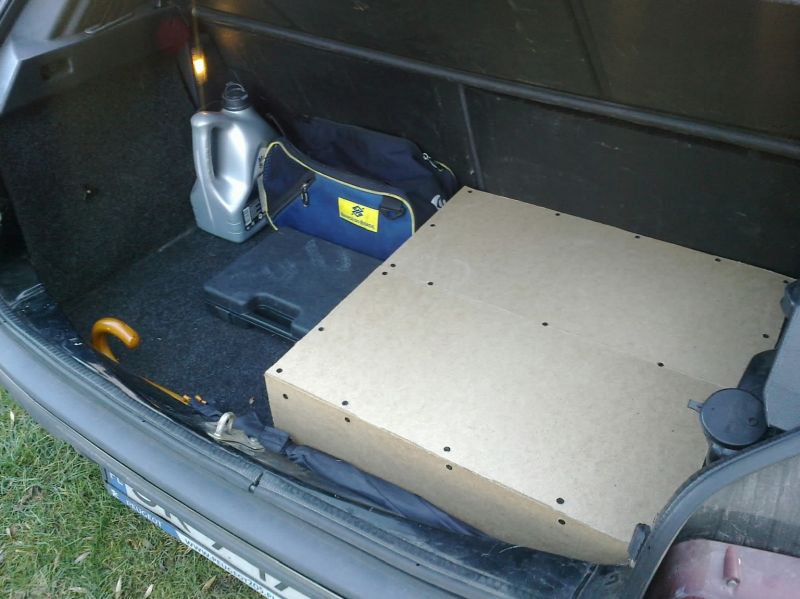

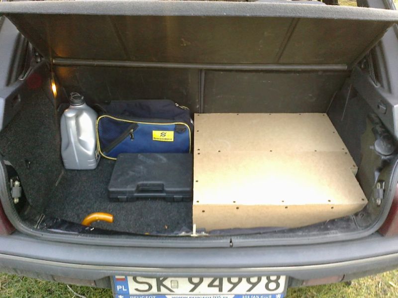

Długie jesienne wieczory skłaniają do przemyśleń i rodzą się w głowach różne pomysły. I jednym z nich był pomysł na rozwiązanie drażniącego mnie problemu - leżącego w bagażniku koła dojazdowego z powodu założenia LPG. Obłożony workiem, nieforemny i nieustawny zagracał bagażnik.
I z tego powodu wczoraj zmajstrowaliśmy z tatą obudowę koła zapasowego. Trochę listewek, płyty pilśniowej i wkrętów i powstała taka oto skrzyneczka jak na zdjęciach niżej. We wtorek jadę do Castoramy po wykładzinę samochodową i będzie obita - wrzucę zdjęcia. Bagażnik stał się wreszcie foremny i zagospodarowany.
Na wiosnę planuję w lewej ściance zamontować lampkę podświetlającą ( taką samą jak w oryginalnym miejscu).
Na zdjęciach wygląda dosyć monstrualnie, w praktyce bardzo fajnie wygląda, a jak będzie obita wykładziną to będzie wręcz niezauważalna 8)
Zdjęcia :
Wygląda jak bagażnik w 205-tce "Pogotowia Stolarskiego" :D
Ale patent niezły. Faktycznie latające koło zapasowe potrafi nieźle irytować...
Obij ładnie boazerię wykładzinką i będzie lux!

eksperymentować nie zaszkodzi, zobaczymy jak wyjdzie po obiciu wykładziną, a jak będzie niepraktyczne to się po prostu wyjmie i już :)
Wojtek ,a czy nie lepszy taki pokrowiec,po co jeszcze obciążać auto :W
