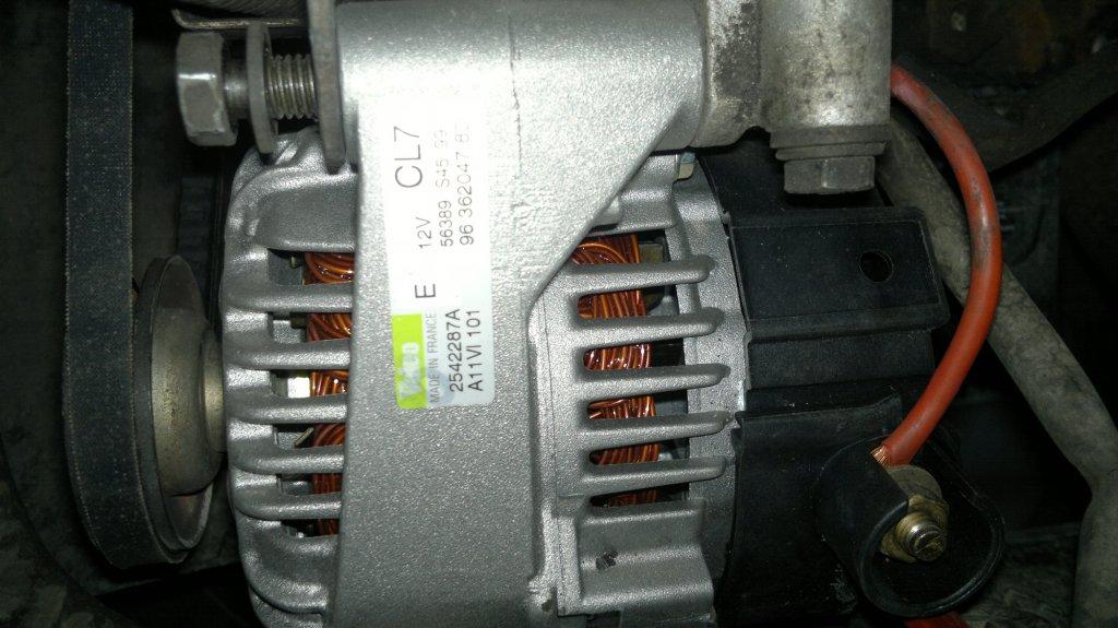

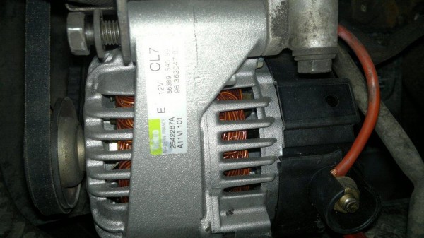

Wczoraj wymieniłem sobie altka :D
Stary zdechł tuż przed wjazdem do mojego garażu 8)
Muszę przyznać, że lśni na tle całej reszty w komorze silnika.. ;)

Orfister pisze:Czuje się ojcem chrzestnym :mrgreen:
Martwiło mnie to pogięte kółko, ale opłacało się ryzyko. Wszystko dobrze śmiga.. _O_
Re: Roland Garros by andi_kamachi
Takie kółko jest wbrew pozorom bardzo łatwo zgiąć, w czasie transportu, składowania itp... wystarczy by z niewielkiej wysokości komuś wyśliznął się altek z rąk i już gotowe...
Mam nadzieję, ze dokręciłeś tę śrubę która jest na zdjęciu niedokręcona ?
PS - nie naciągaj mocno paska... to nic nie daje a tylko skraca życie łożysk , szczególnie tego małego

Orfister pisze: Mam nadzieję, ze dokręciłeś tę śrubę która jest na zdjęciu niedokręcona ?
Przyznaję, że nie odrazu, ale dokręciłem ją po zrobieniu zdjęcia- czytaj- dopiero na zdjęciu zobaczyłem, że ta śruba wystaje.. :oops:

No ladnie aparat ma lepsze "oko" niz ty :D

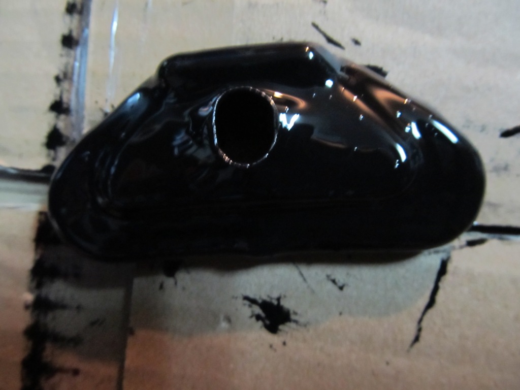

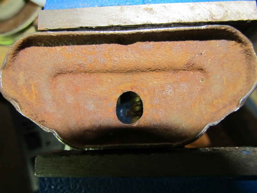

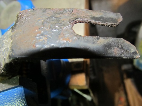

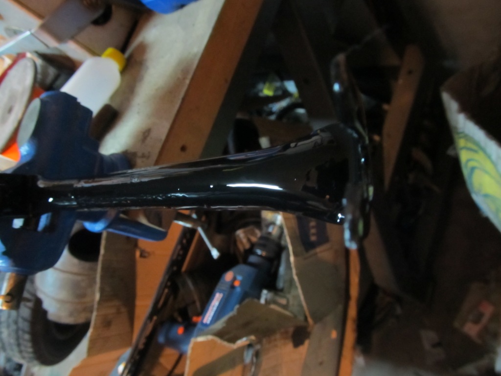

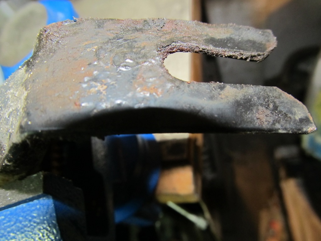

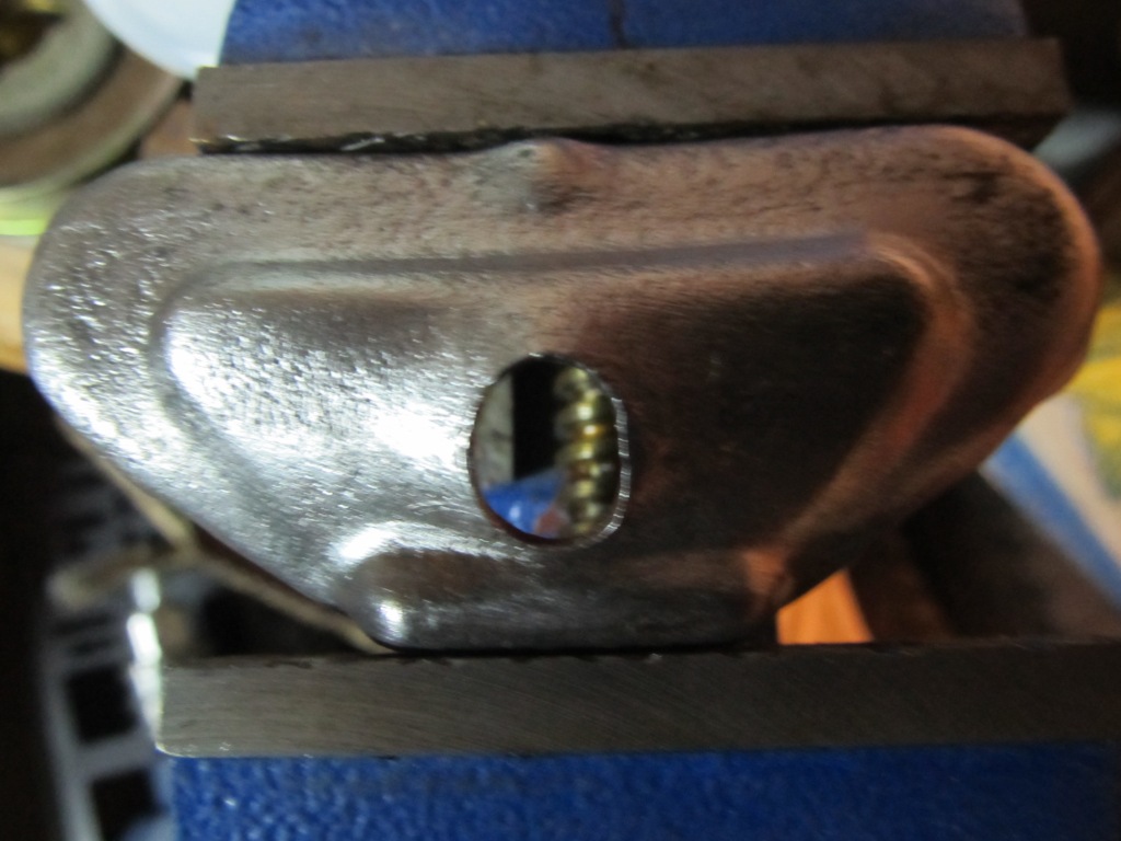

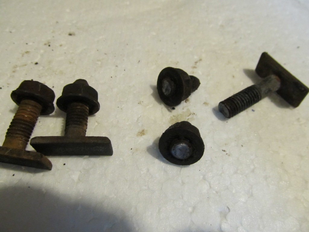

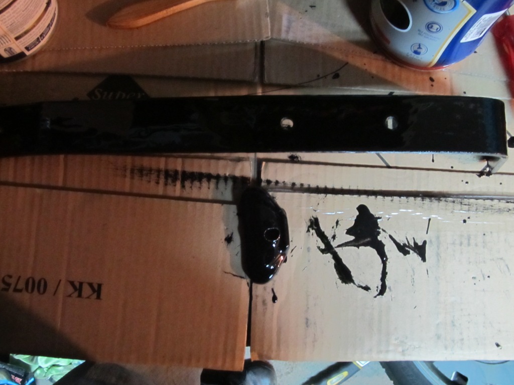

Parę połamanych śrub oznacza, że "coś się działo"..
Kilka rudych elementów trafiło do spa..
Przed:
W trakcie:
Po:
Przed:
Po:
Po: ;)
Po: ;)

andi_kamachi pisze:Wczoraj wymieniłem sobie altka :D
Pozwolę sobie jeszcze do tego nawiązać. Czy to jest alternator z jakiegoś nowszego Peugeota? 206? Jakie ma podłączenie kabla od kontrolki?
andi_kamachi
Posty: 471
Post autor: andi_kamachi »
Na zdjęciach wygląda lepiej..
Co do altka, to rzeczywiście jest od 206stki.
Musiałem nieco przerobić wtyczkę od kontrolki, ale była to jedyna przeróbka (nie licząc zmiany koła pasowego).
Zapraszam do obejrzenia. Z godnością przyjmę krytykę :twisted:
