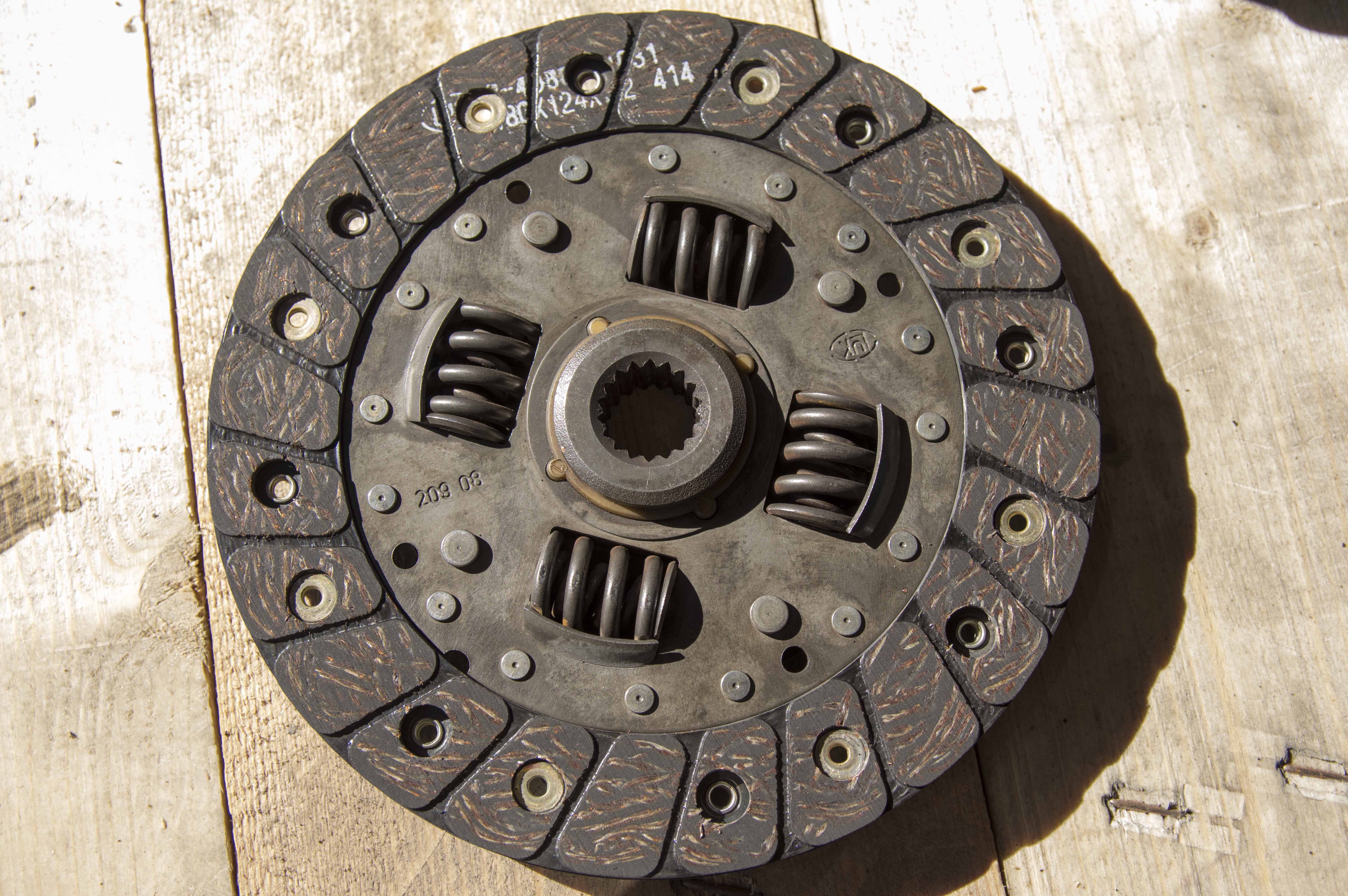

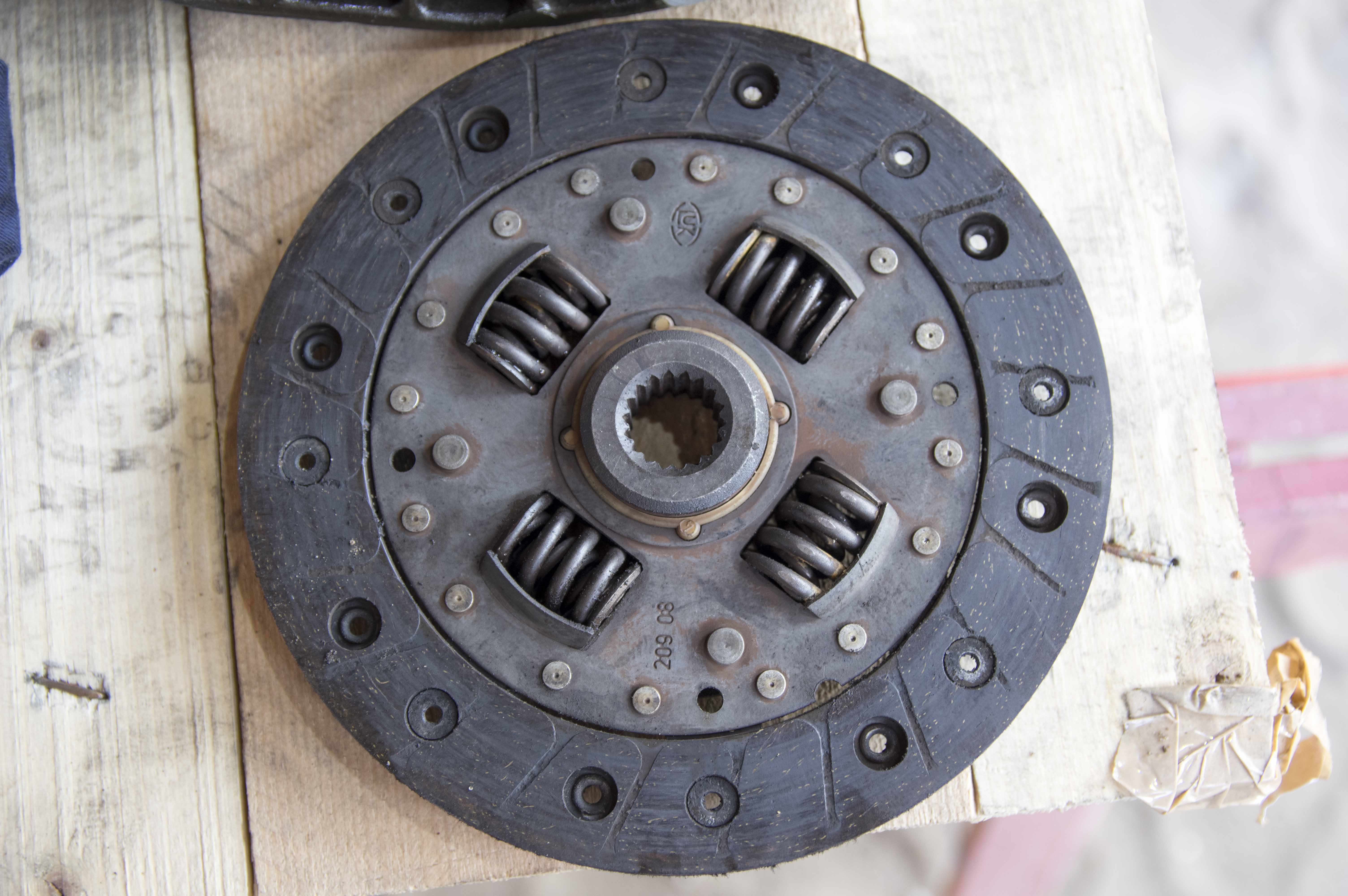

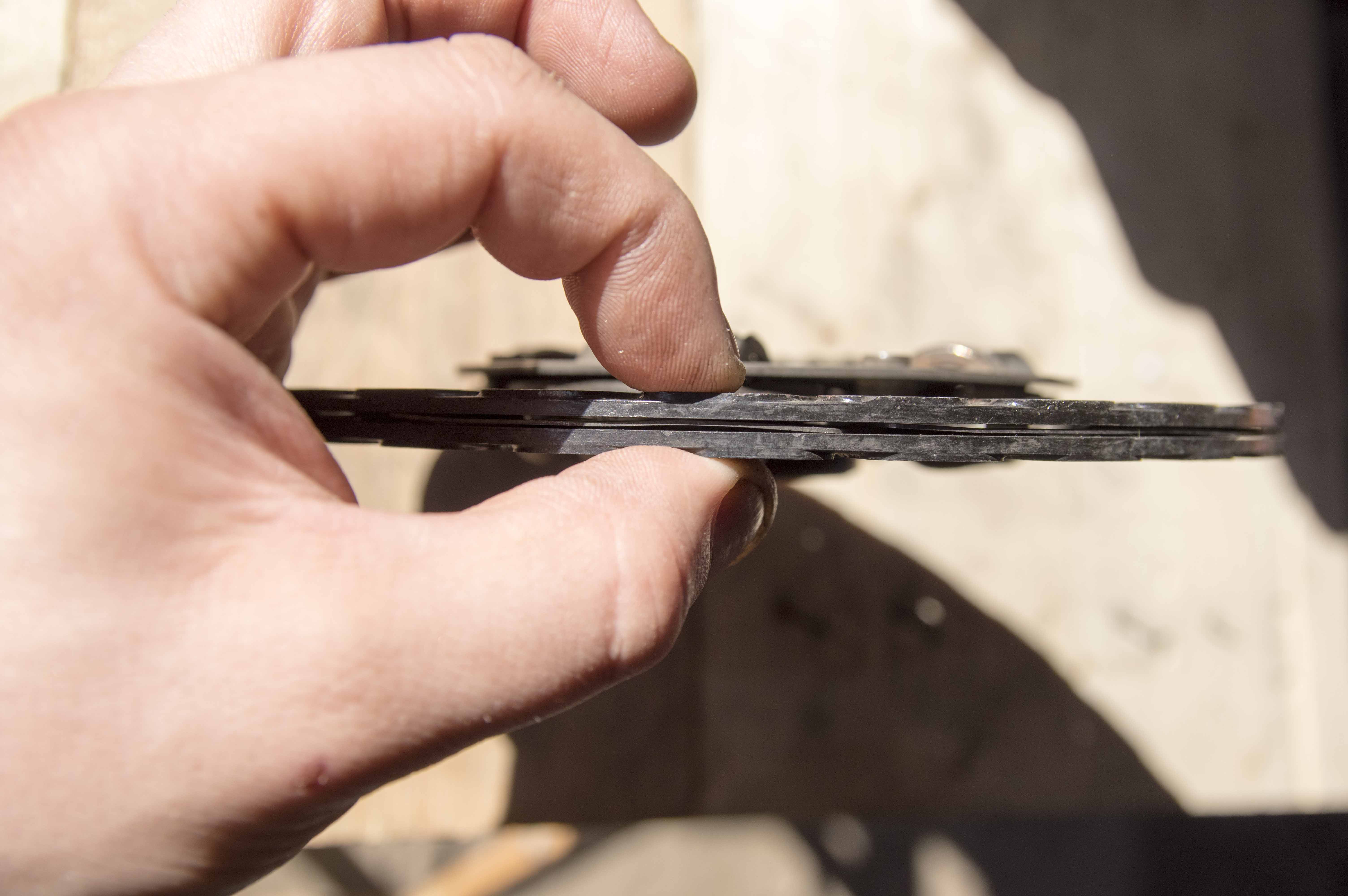

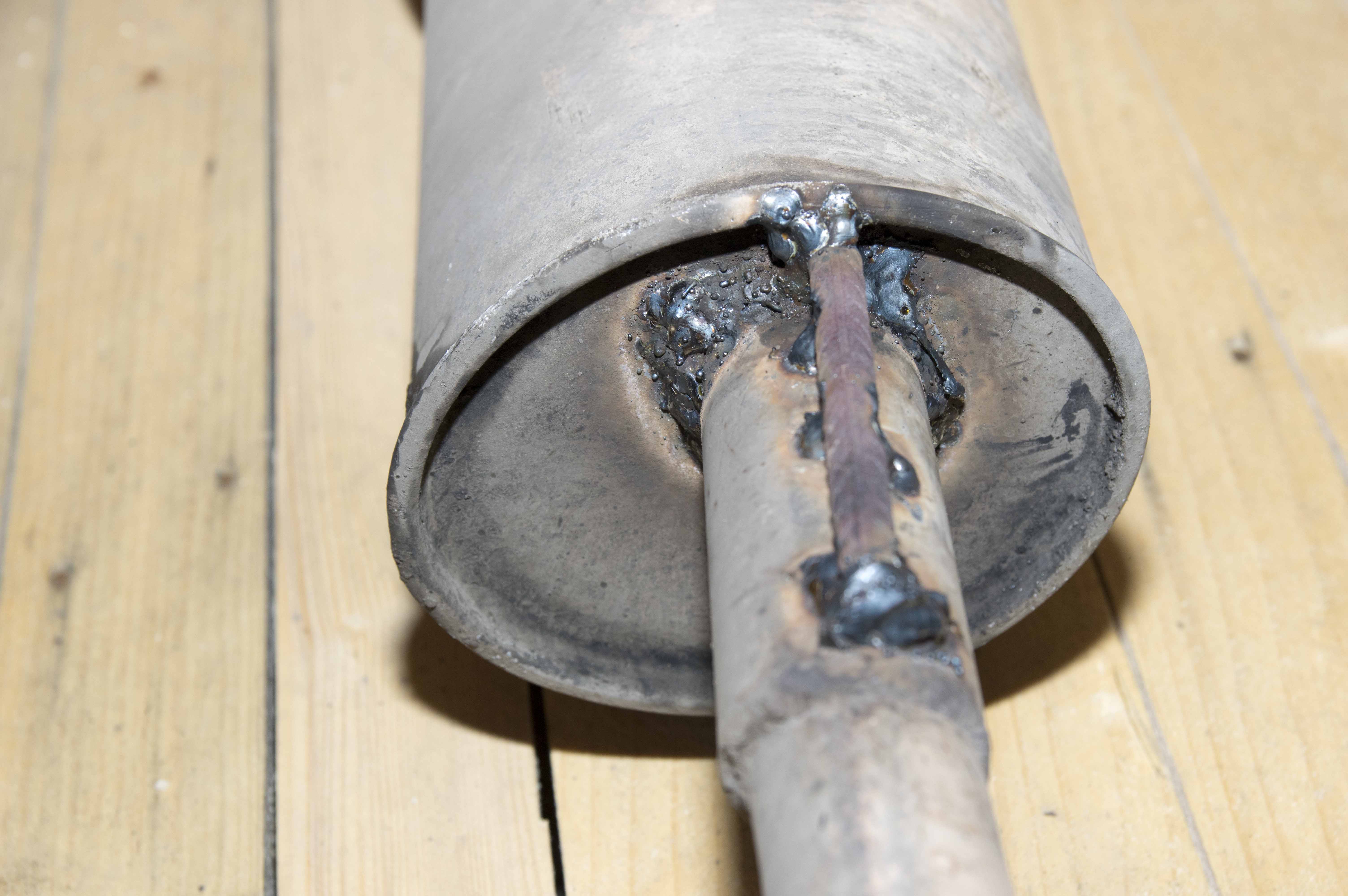

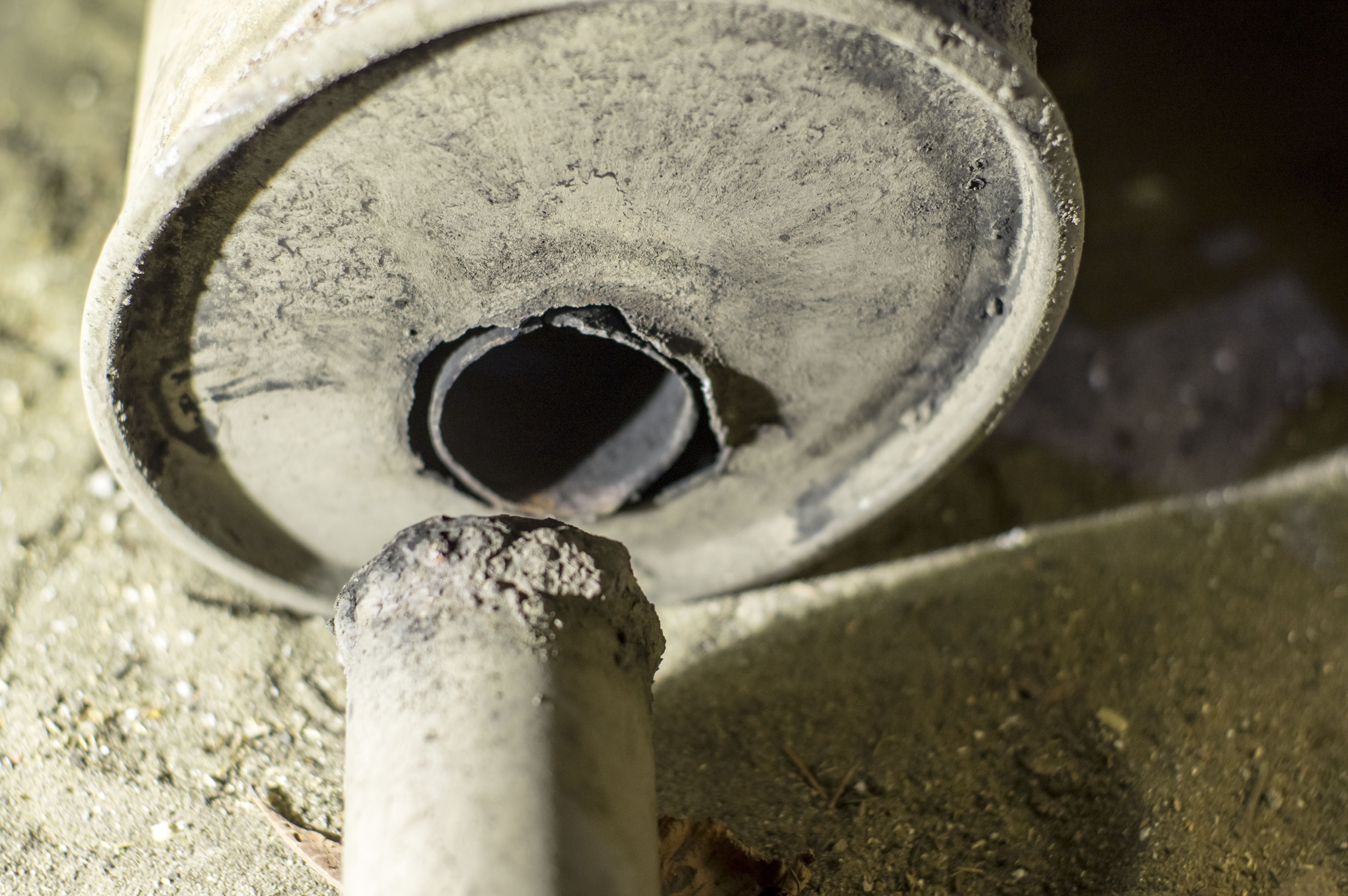

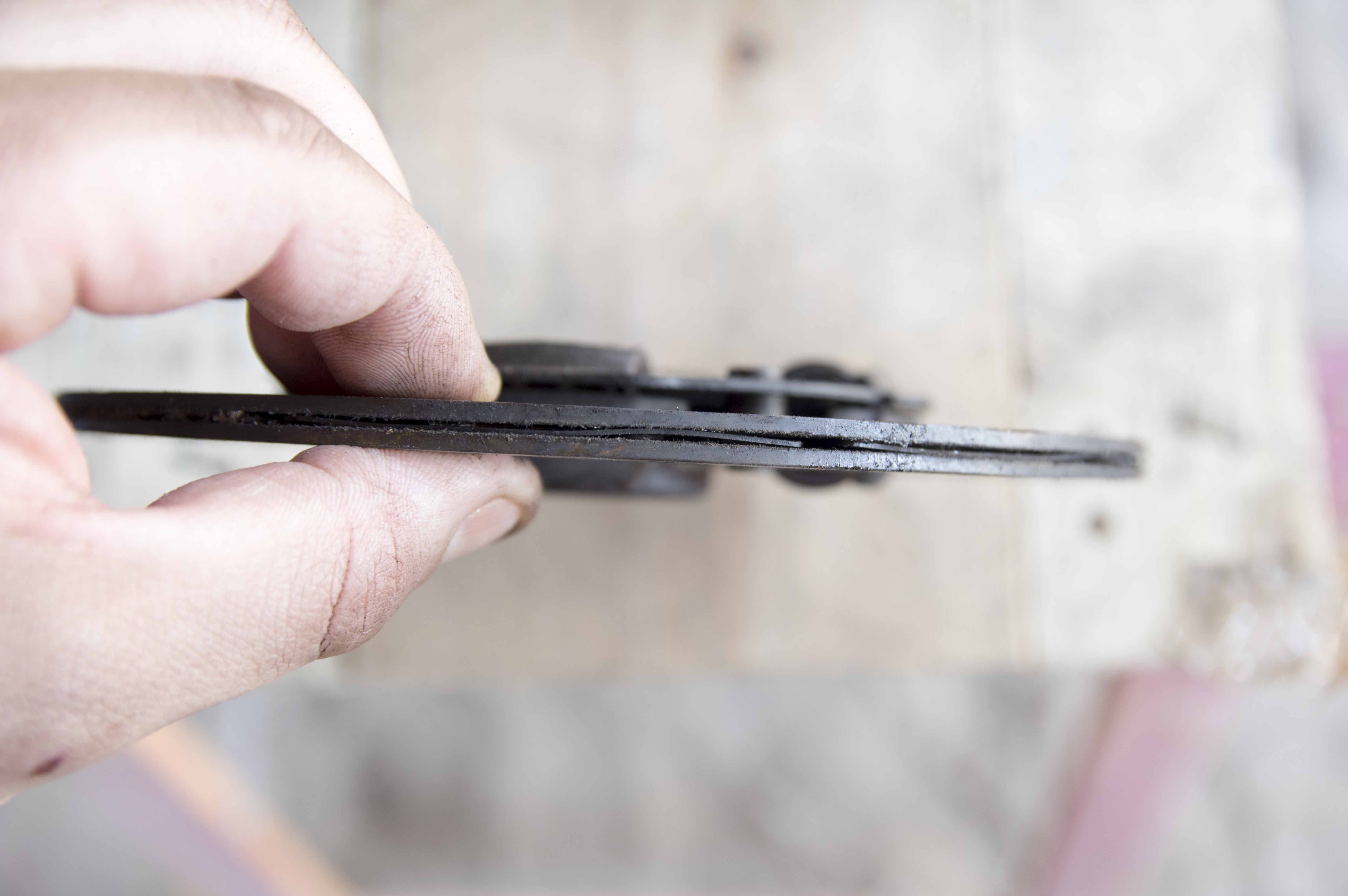

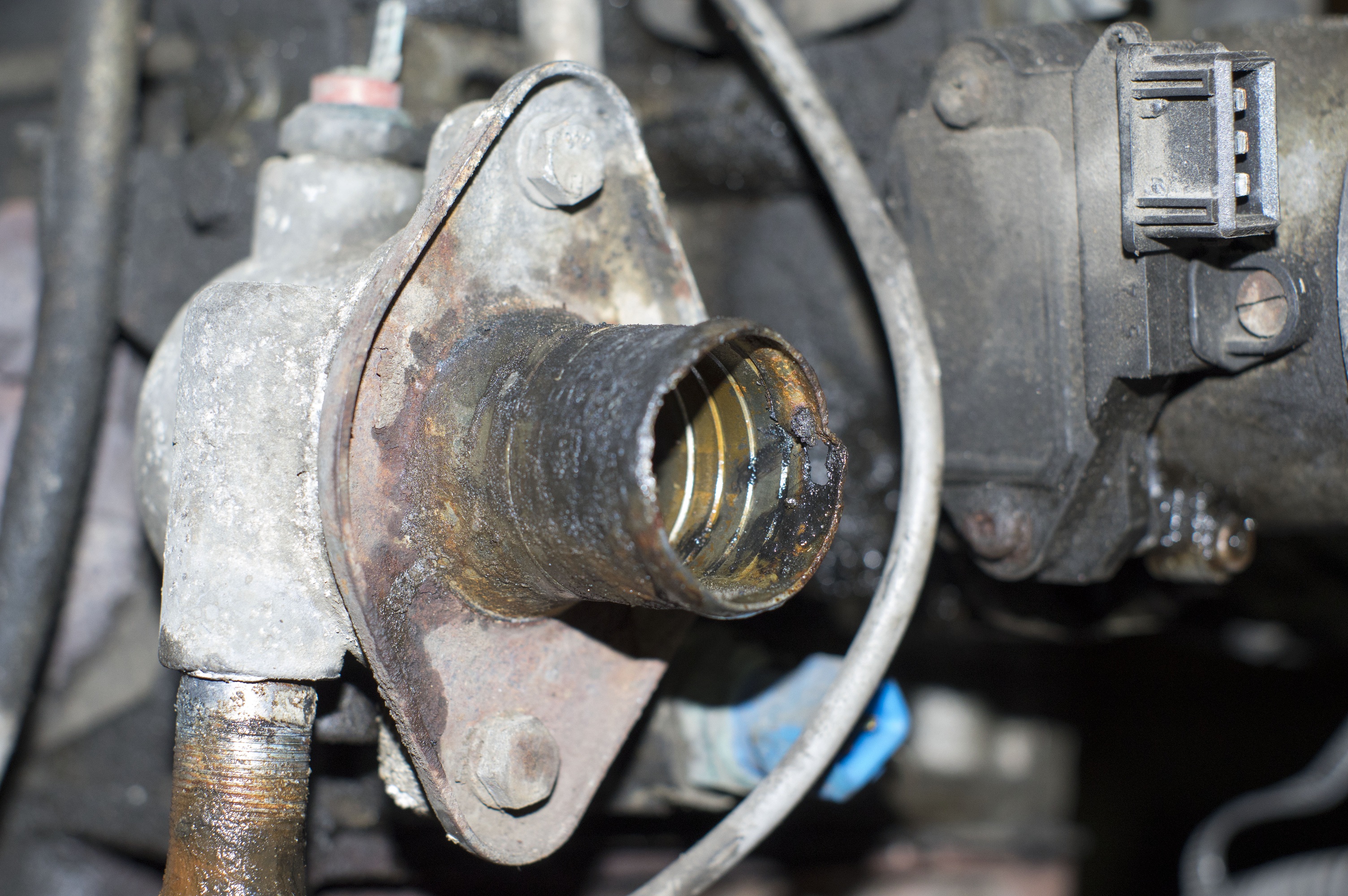

To jeszcze nie swap tylko kompleksowa akcja"serwisowa" spowodowana zaniedbaniami i odkładaniem wszelkich napraw na potem z tłumaczeniem że przy wrzucaniu TCT sie to wszystko ogarnie
Poduszka z sanek miała już takie luzy że tańczący silnik wyrwał rurę z tłumnika, delikatne wycieki płynów też były już coraz bardziej męczące a o tarczy sprzęgła i zdartych na niej nitach nie wspomnę(fabryczba).
Rozrusznik bez szczotek
  i początki rudego w standardowych miejscach. Pocieszające wnioski to fakt iż wiele elementów to "fabryka" przedni pas nigdy nie odkręcany a stan elektryki bardzo dobry
Tak wiec szybka wymiana tarczy, uszczelnienia , wymniamna tego i tamtego, mycie i dziś wieczorem powinien znów jeżdzić
TCT - czekam na fundusze

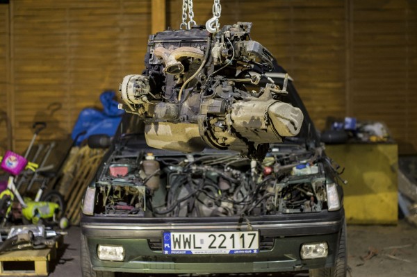

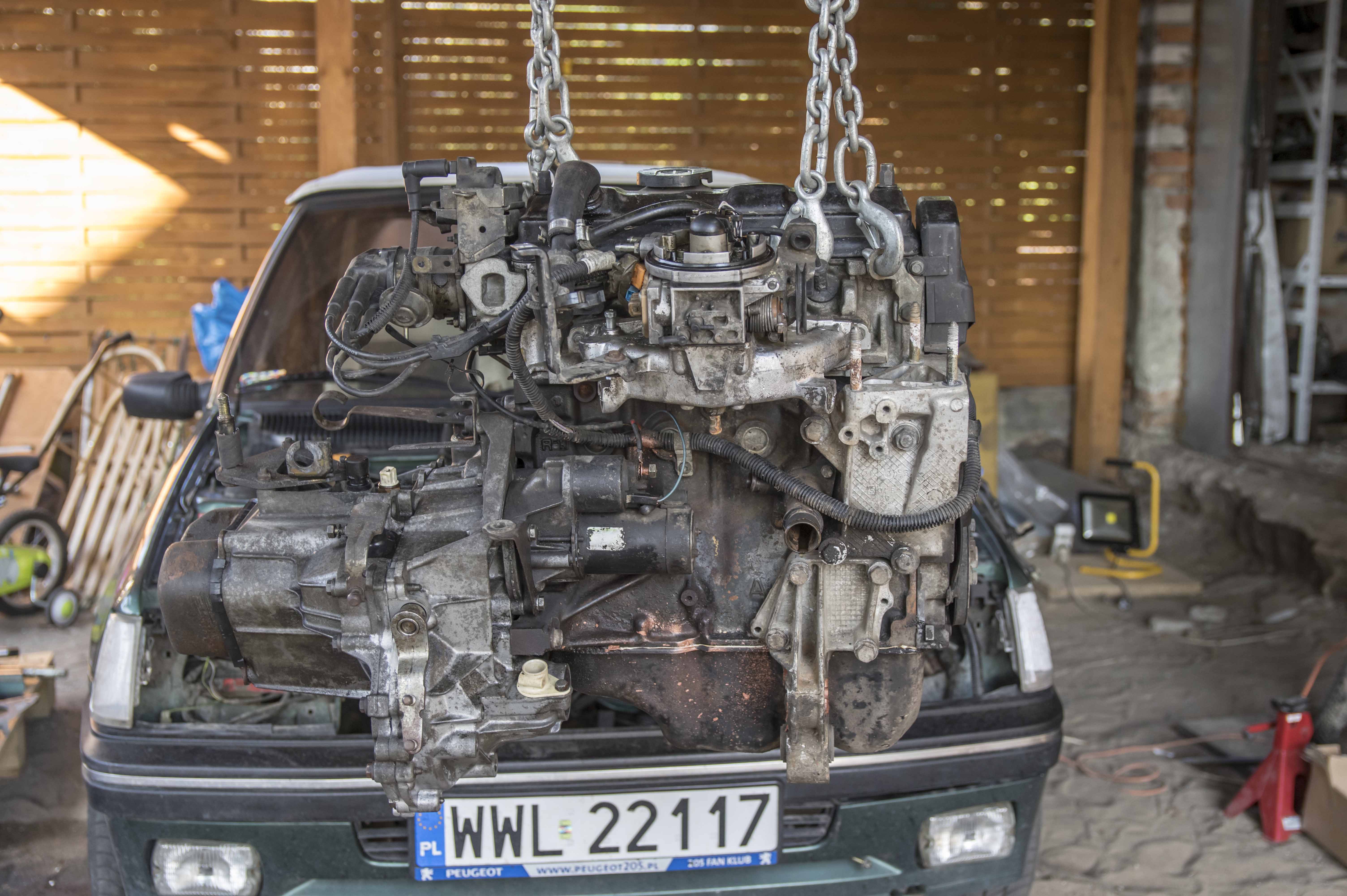

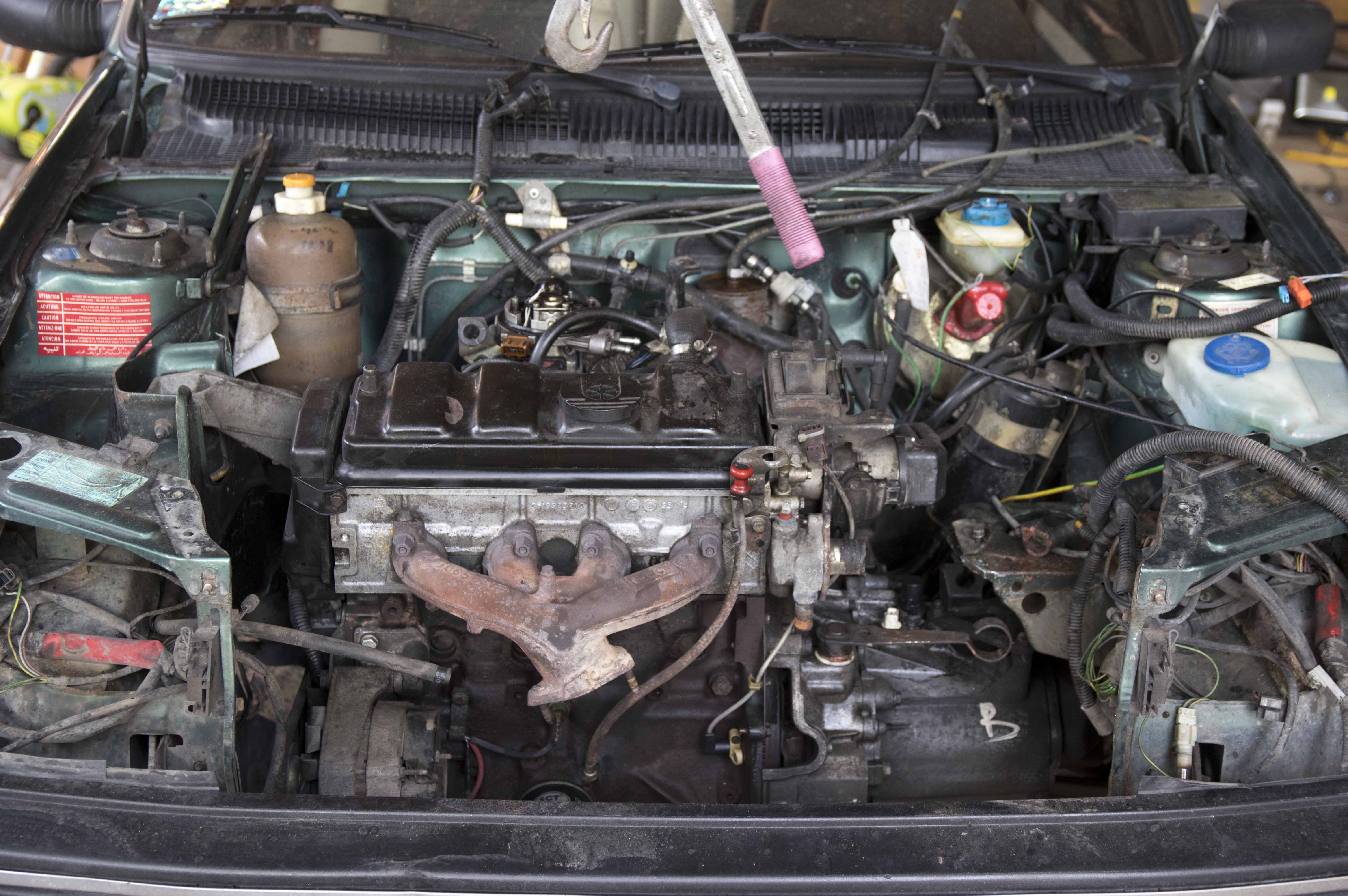

Okazało się że  silnik można zamontować szybciej niż się go wymontowało
 żadnych  problemów poza wieszaniem wydechu gdzie gumowe mocowania nie zawsze chcą współpracować i staw łokciowy został wybity
Nowa tarcza a raczej szybka regeneracja od reki na '' Skoczylasa" dała efekt sprzęgła w "salonowym" aucie. Sztywność silnika porównam do filmów dla dorosłych pod reżyserią Rocco Siffredi
finisz
