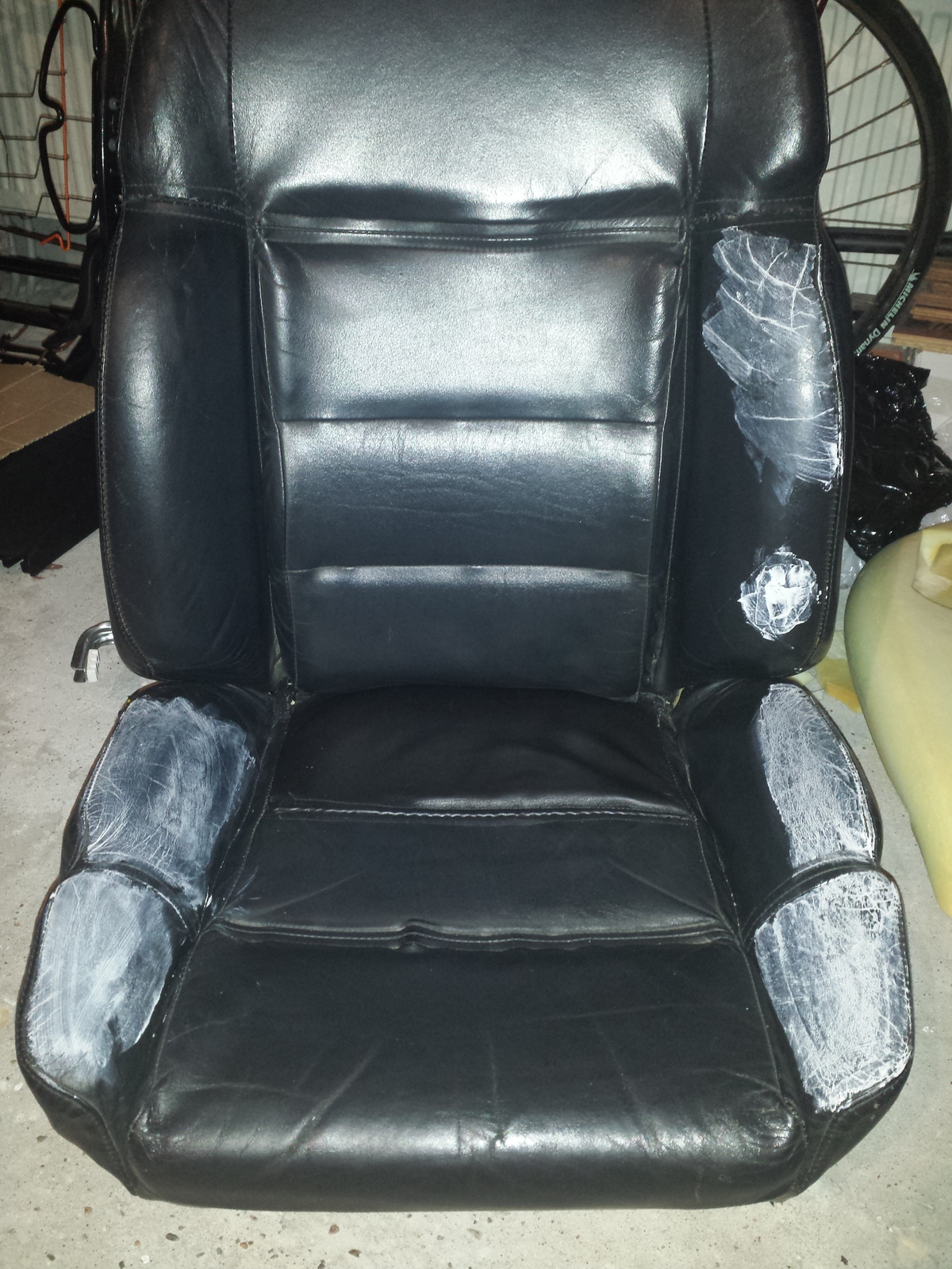

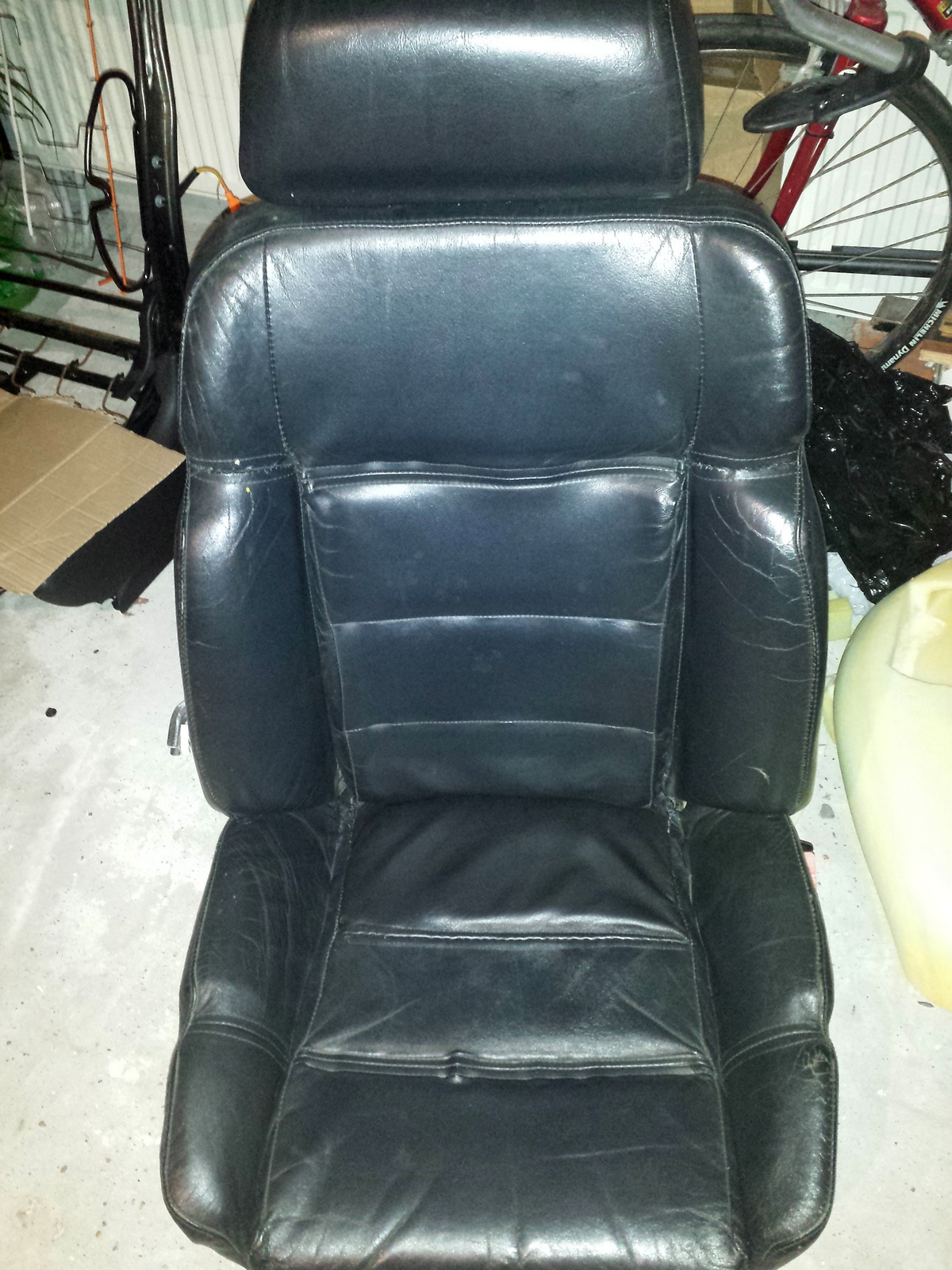

Podesłać Ci fotele do RG do roboty? 8)7 Ładnie, ale czemu nie zszyłeś jeszcze tego oparcia po prawej (patrząc na zdjęcie to lewej)?
Kamkiler
Posty: 1279
Posiadany PUG: 205 TCTi
Numer Gadu-gadu: 3470719
Lokalizacja: Łomianki
Re: 205 CTi Kamkiler-a
Post autor: Kamkiler »
Góry nie zdejmowałem ze stelaża.Być może w przyszłości ...nie przyjmuję foteli do roboty, jeszcze Justyny fotele czekają ... :)

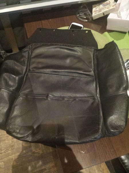

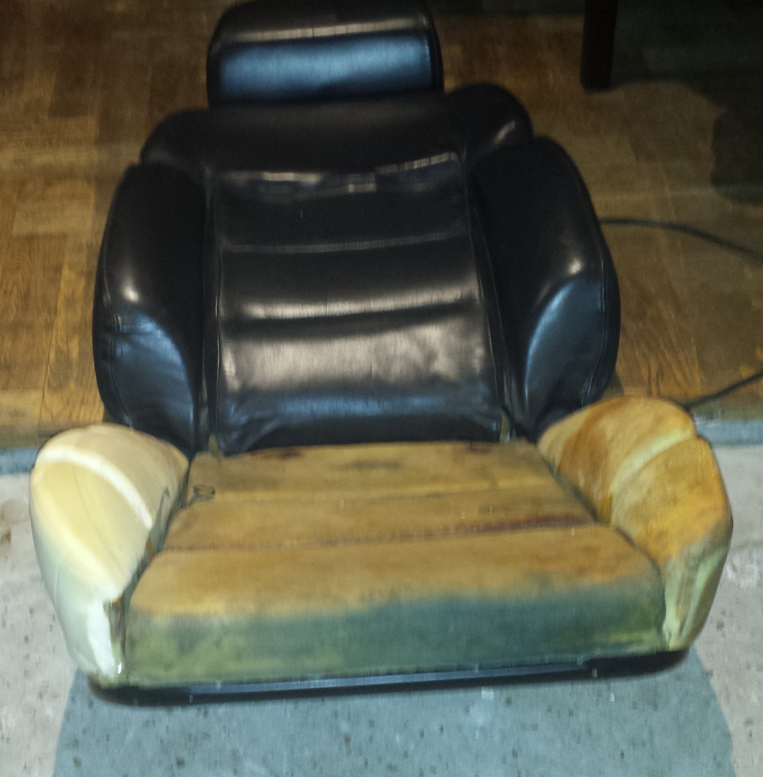

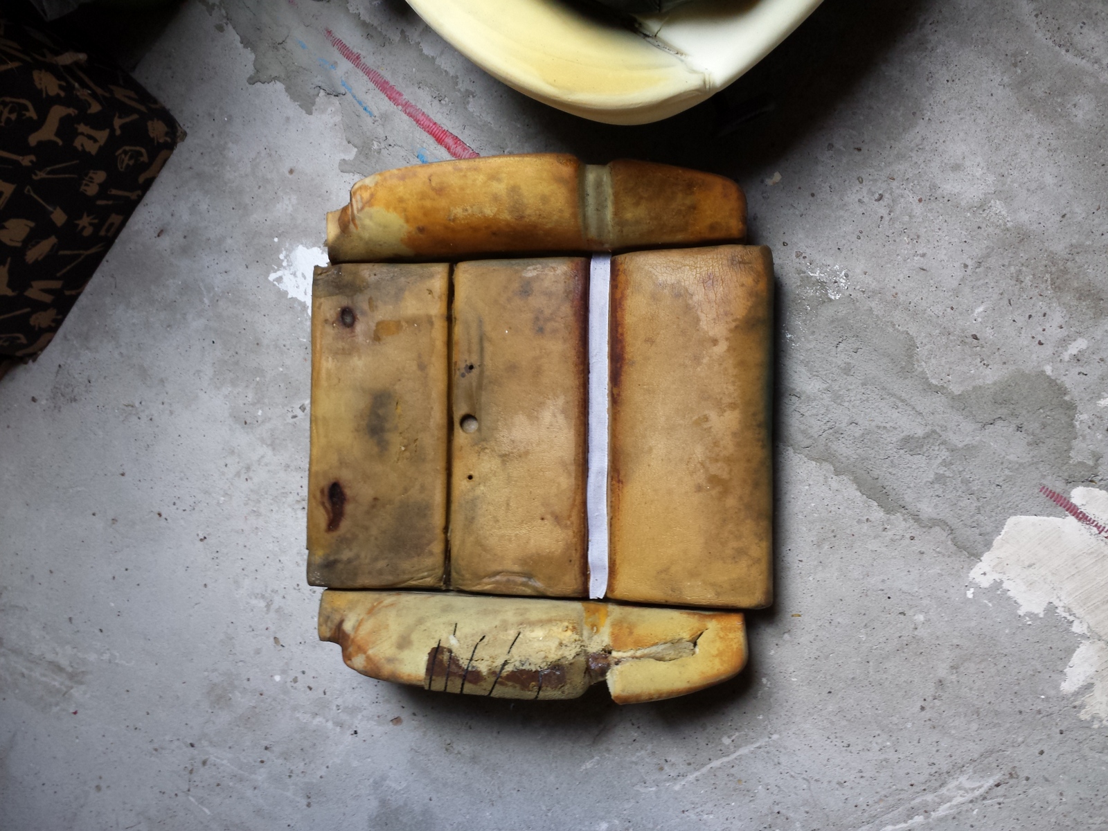

Gąbka fotela pasażera miała ciężki żywot, dopasowałem/ dosztukowałem ją z fotela przeznaczonego na dawcę skóry z peugeota 206 CC.
Tylna dolna część poszycia fotela została wymieniona.

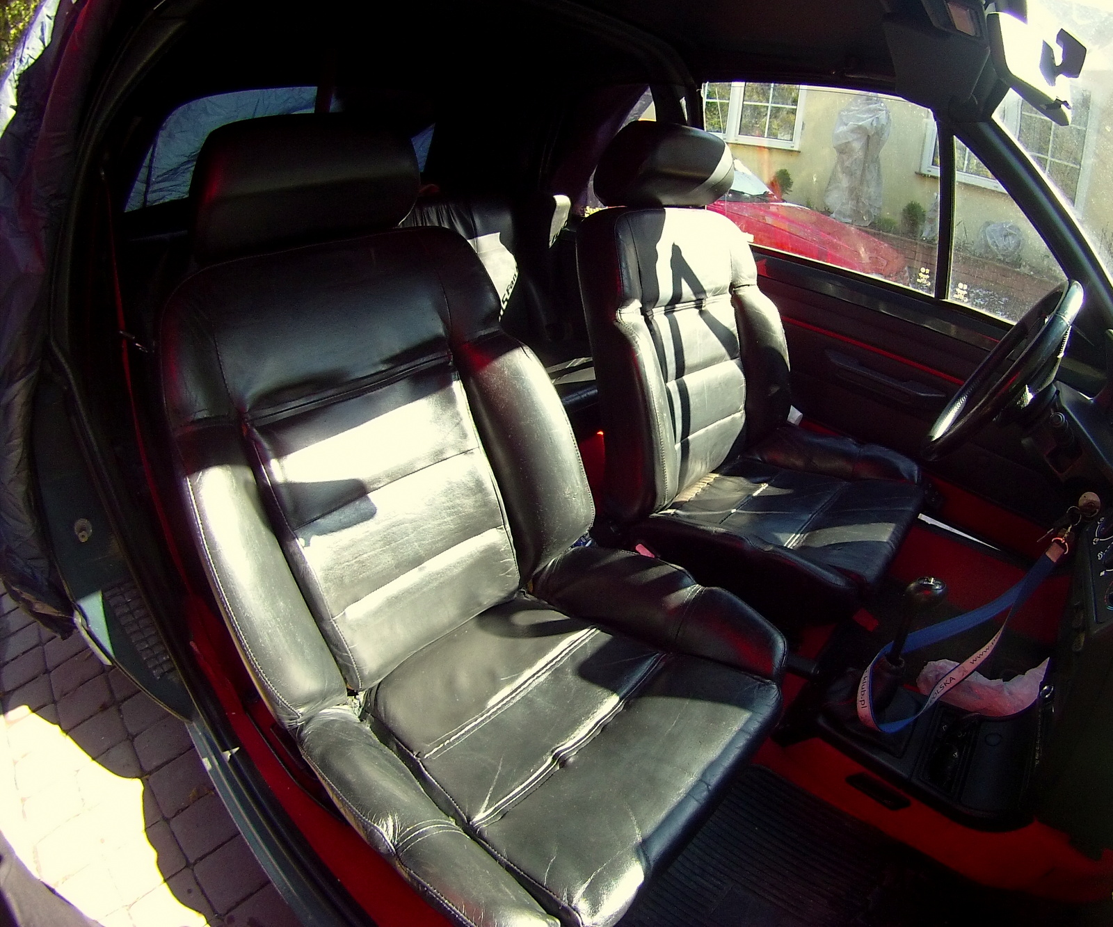

Brałem to pod uwagę już wiele lat temu jak zacząłem poszukiwania foteli, będę cierpiał :)
Fotele już w aucie...
Uff, od samego patrzenia mi gorąco w tyłek :mrgreen:

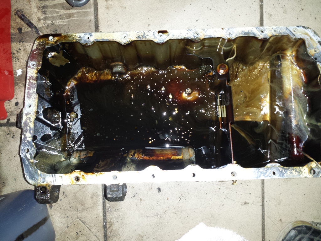

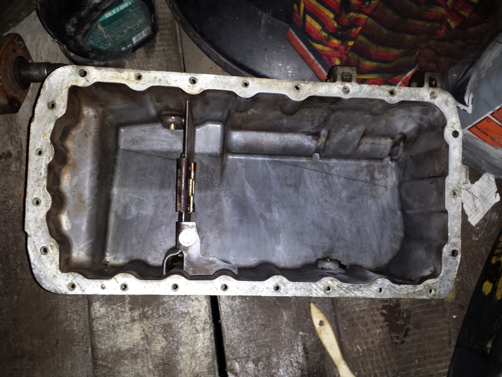

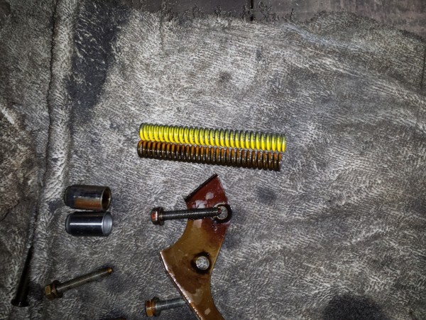

Przyszła pora na zmianę oleju w silniku , przy okazji zdemontowana została pompa oleju, wymieniony tłok i sprężyna , miska oczyszczona z nagaru po starym i słabym oleju pamiętającym jeszcze byłego właściciela.Ciśnienie oleju podskoczyło do wartości fabrycznych.

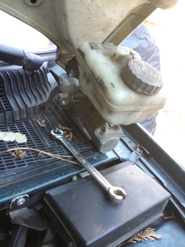

Postanowiłem też wymienić pompę hamulcową na tą z tłokiem 23,8mm

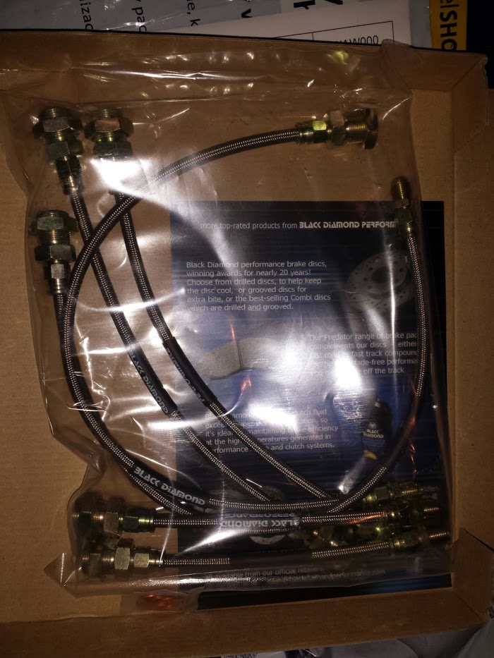

Ruszając temat trochę do przodu dopisuję do jeżdżącej skarbonki parę fantów i części eksploatacyjne.
W poprzedni weekend do auta wskoczyły nowe przewody hamulcowe w oplocie( na pierwszy strzał przednie) wraz z nowymi tarczami i klockami hamulcowymi .
Skompletowany zestaw zawieszenia tylnego i układu hamulcowego czeka na montaż.

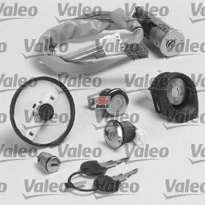

Zamontowałem też komplet nowych zamków Valeo , posługiwanie się jednym kluczykiem ułatwia znacząco życie.
Zdjęcie poglądowe zestawu
że też taki kompletny zestaw da się dorwać jako nowy, gratki
