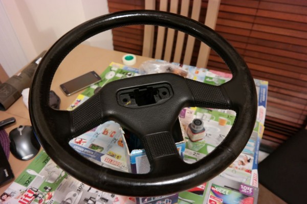

Chyba swoją tak odnowię, bo ktoś ją wcześniej malował i się błyszczy

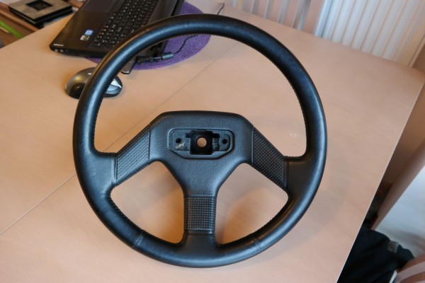

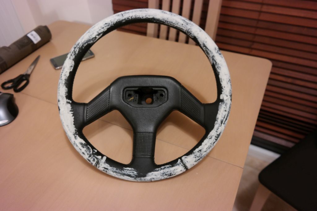

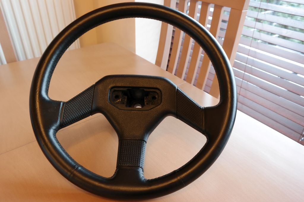

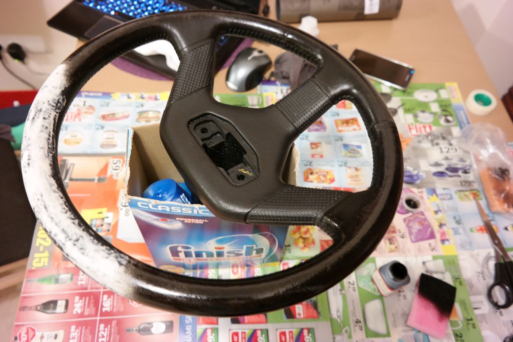

Poniżej wstawiam fotki z przebiegu prac:
6 - szpachla po wyschnięciu (następnego dnia) została zeszlifowania papierem ściernym najpierw 800, a później 1200.
7 - po dotarciu szpachli - całość została wyczyszczona jeszcze raz acetonem i malowanie pierwszej warstwy.
8 - jak widać jedna warstwa nie zakryła białej szpachli.
9 - druga warstwa farby
10 - po wyschnięciu

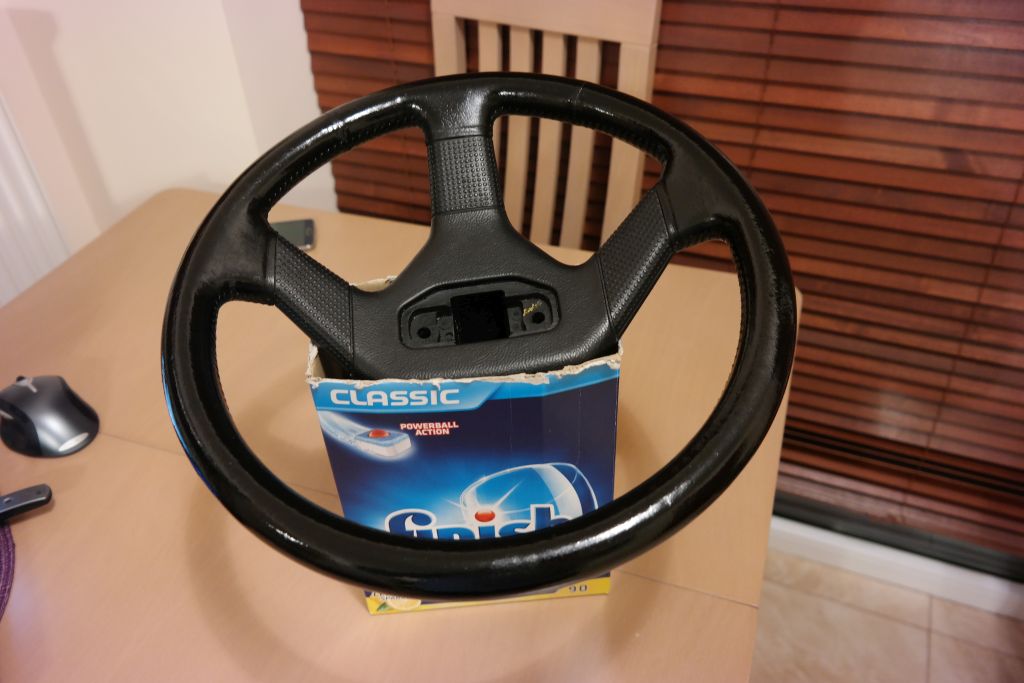

Po dwóch warstwach farby, lekko przeszlifowałem papierem 1200 niewielkie nierówności. Potem poszła jeszcze trzecia warstwa czarnej farby. Prawie każdą warstwę kładłem w odstępach co najmniej 1 dnia, żeby farba/lakier odpowiednio wyschła. No ale przy lakierze chciałem przyśpieszyć i zamiast jak do tej pory odczekać jednego dnia - podsuszyłem suszarką farbę i po 4 godzinach położyłem pierwszy lakier. Niestety lakier zaczął mi zmywać czarną farbę (prześwity na szpachli). Zatem następnego dnia była położona na lakier po lekkim szlifie 4 warstwa czarnej farby. Na koniec jeszcze 3 warstwy lakieru.
11 - tak wygląda kierownica po całości prac.
Dodam jeszcze, że trzeba uważać na jakość gąbek do malowania, niestety jedna warstwa lakieru była malowana jakąś gorszą gąbką i gąbka zostawiała małe śmieci. Niestety stały się one widoczne po zaschnięciu lakieru.
Co do samego lakieru - ten w ofercie Renoskór jest błyszczący. Dzwoniłem bezpośrednio do producenta i na moje zamówienie przygotowali lakier matowy. Ceny materiałów były następujące:

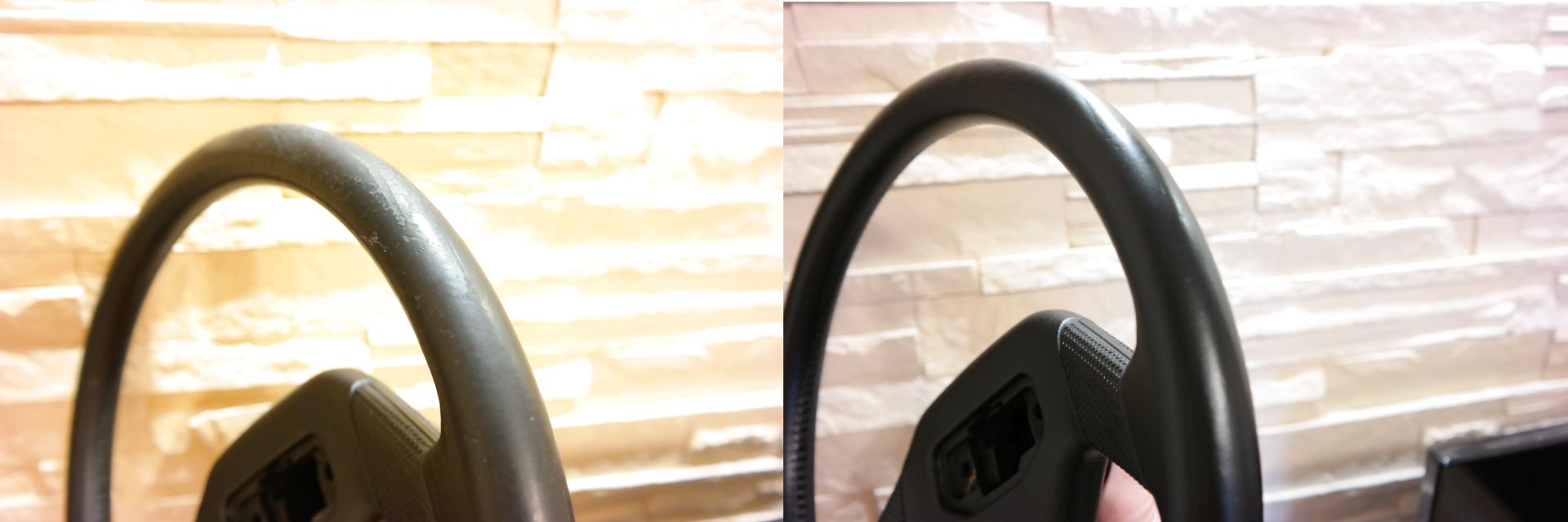

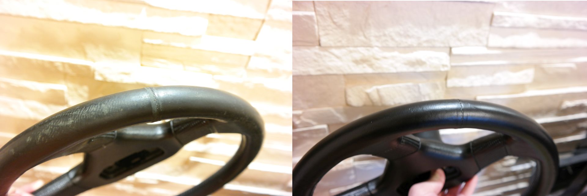

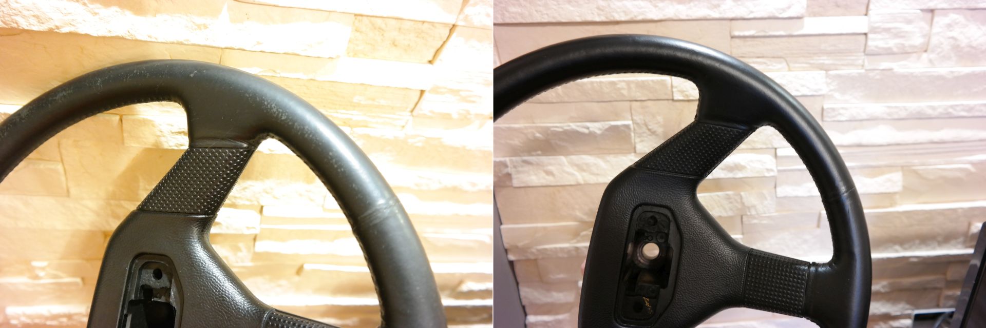

To jeszcze załączam foty porównawcze przed-po.
Zobaczymy jak będzie z wytrzymałością farby.
