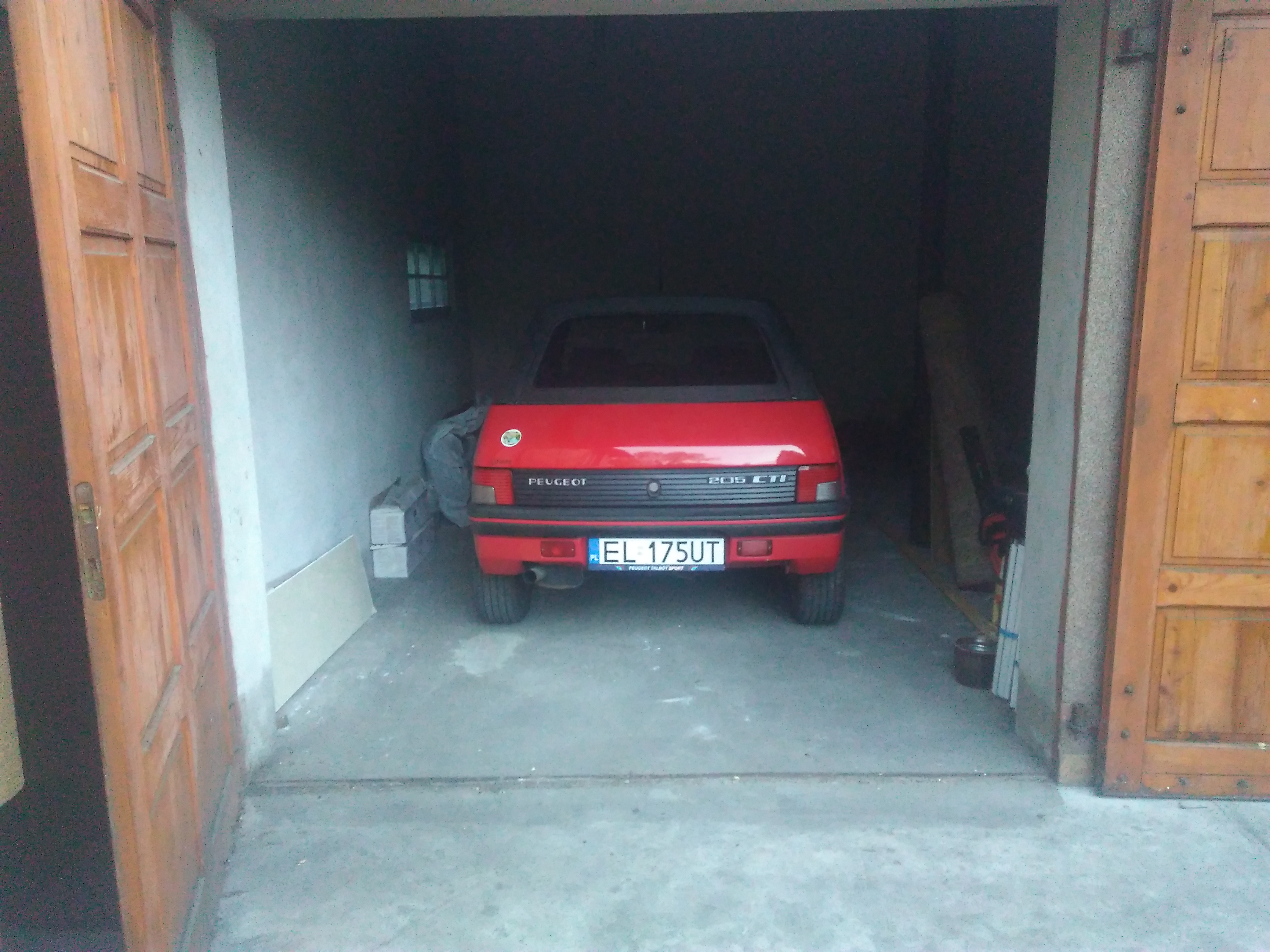

Z ręką na sercu obiecuję, że zorganizuję mu garaż i zrobię to , co jeszcze zostało do robienia. Nie oszukujmy się, auto ma 28 lat wiec choćbyśmy nie wiem jak się starali to wiecznie będzie coś..

wtedy czas był na tyle niekorzystny, że musiałem się go pozbyć z powodów finansowych, dziś jest o tyle lepiej, że mogę go mieć w garażu

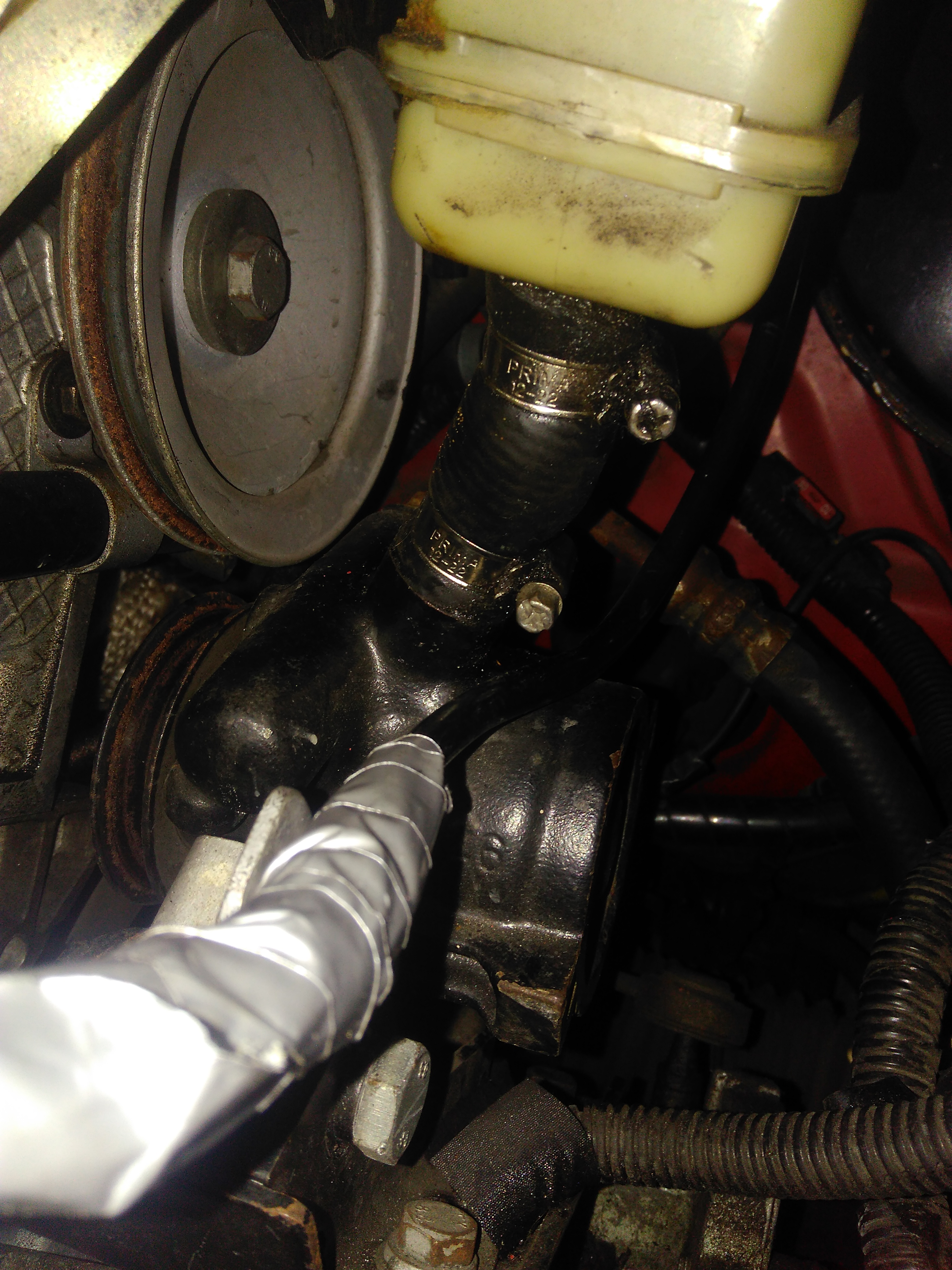

Dziś miałem okazję pierwszy raz od 5 lat coś pogrzebać...ojjj pogrzebałem

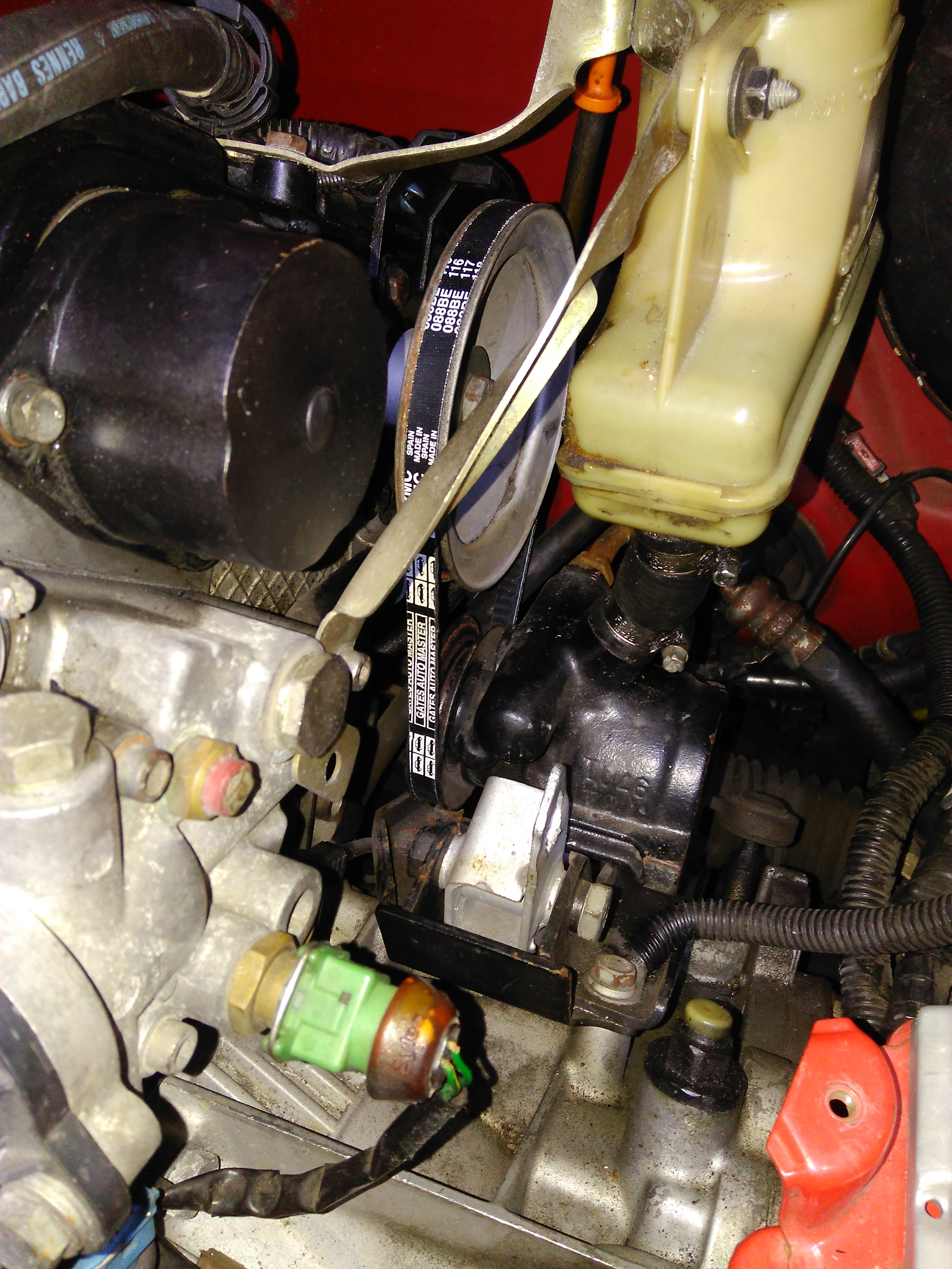

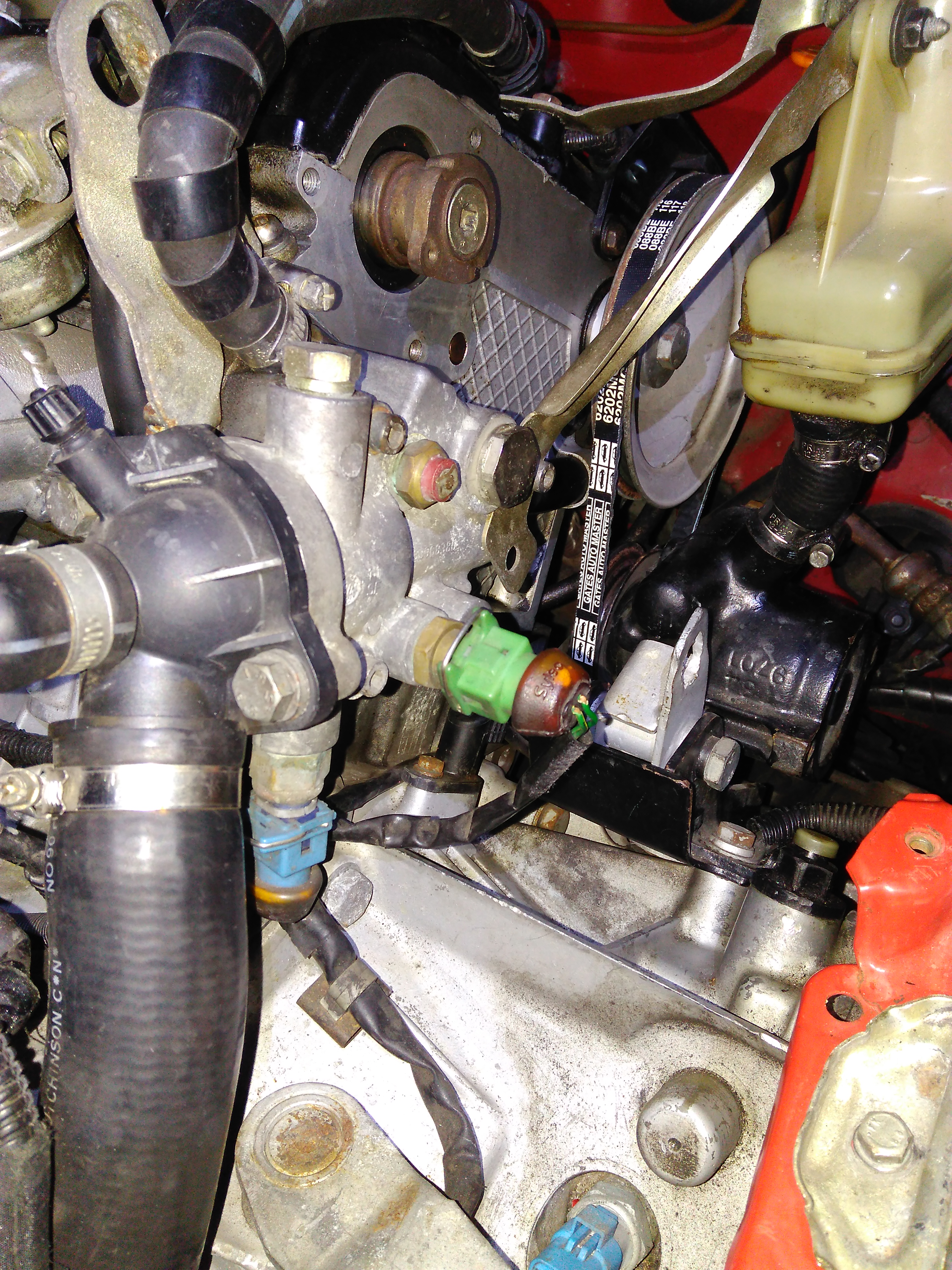

Na pierwszy ogień poszedł pasek pompy wspomagania kierownicy. Gdy go zdemontowałem, oczywiste stało się, dlaczego wspomaganie raz działało, raz nie, dlaczego ów pasek piszczał i nie dał się naciągnąć na regulacji. Otóż, jak składałem silnik, kupiłem za wąski pasek. Te kilka lat użytkowania tak go spiłowało, że opadł na dno kół pasowych..jutro kupuję nowy , szerszy pasek. po zamontowaniu wspomaganie znów odzyska sens istnienia, bo manewry parkingowe to był jakiś dramat.
Przy okazji wymienić muszę króciutki odcinek gumowego przewodu między zbiorniczkiem a pompą, gdyż pojawił się tam wyciek.

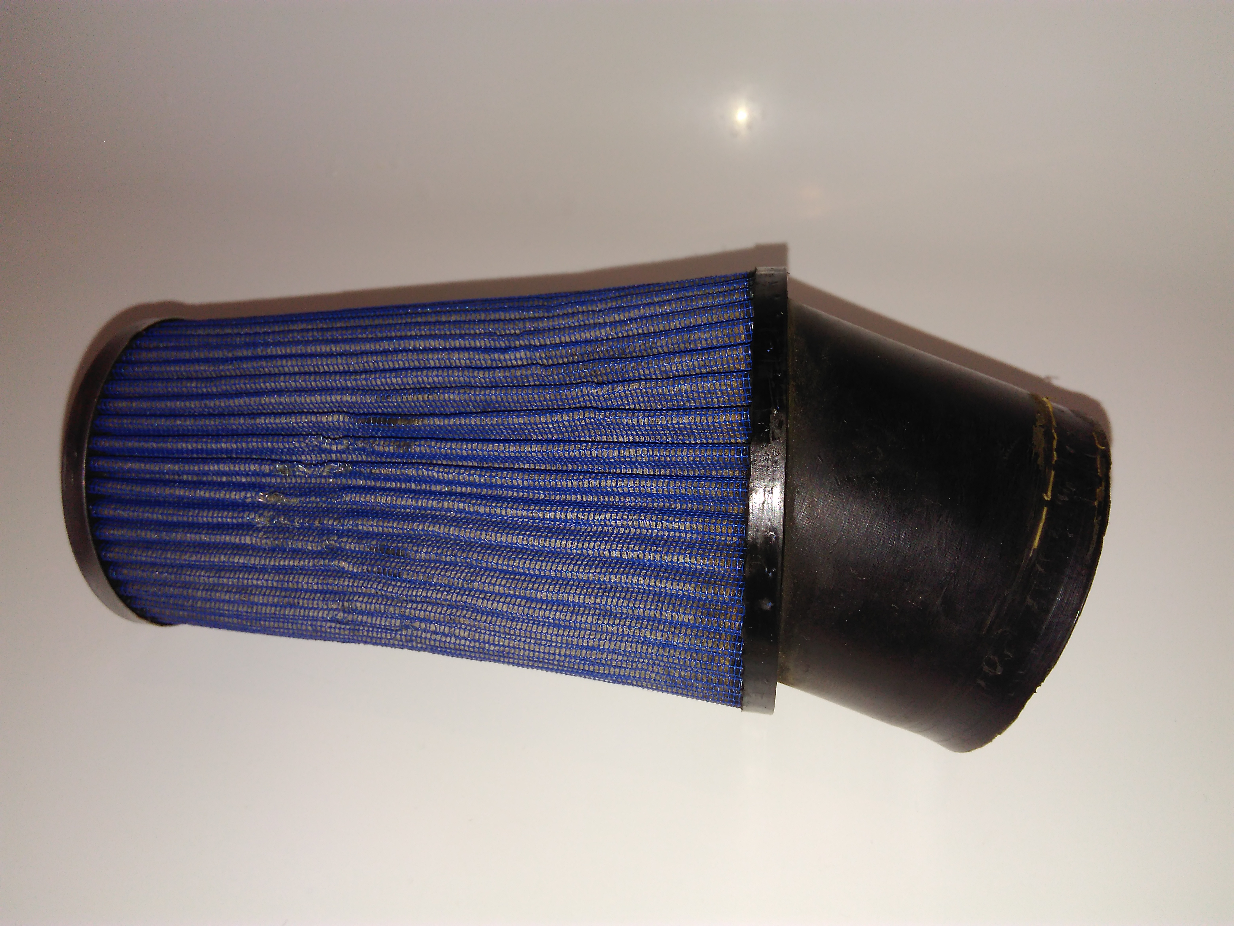

Trzeci temat to konieczność wyczyszczenia i nasączenia olejkiem filtra JR. Przy okazji muszę go podprostować, bo mu się ciut "dostało" podczas montażu akumulatora.

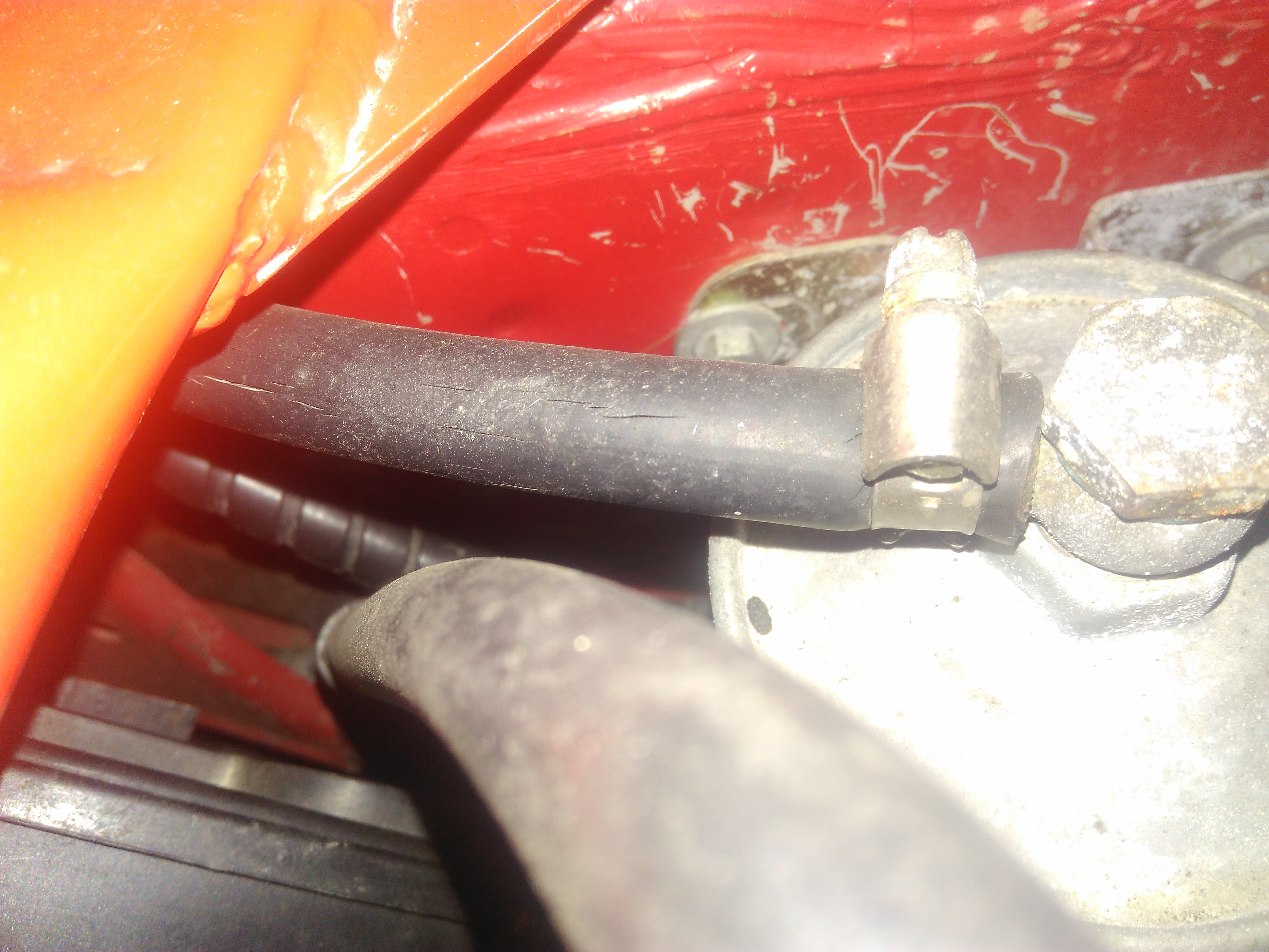

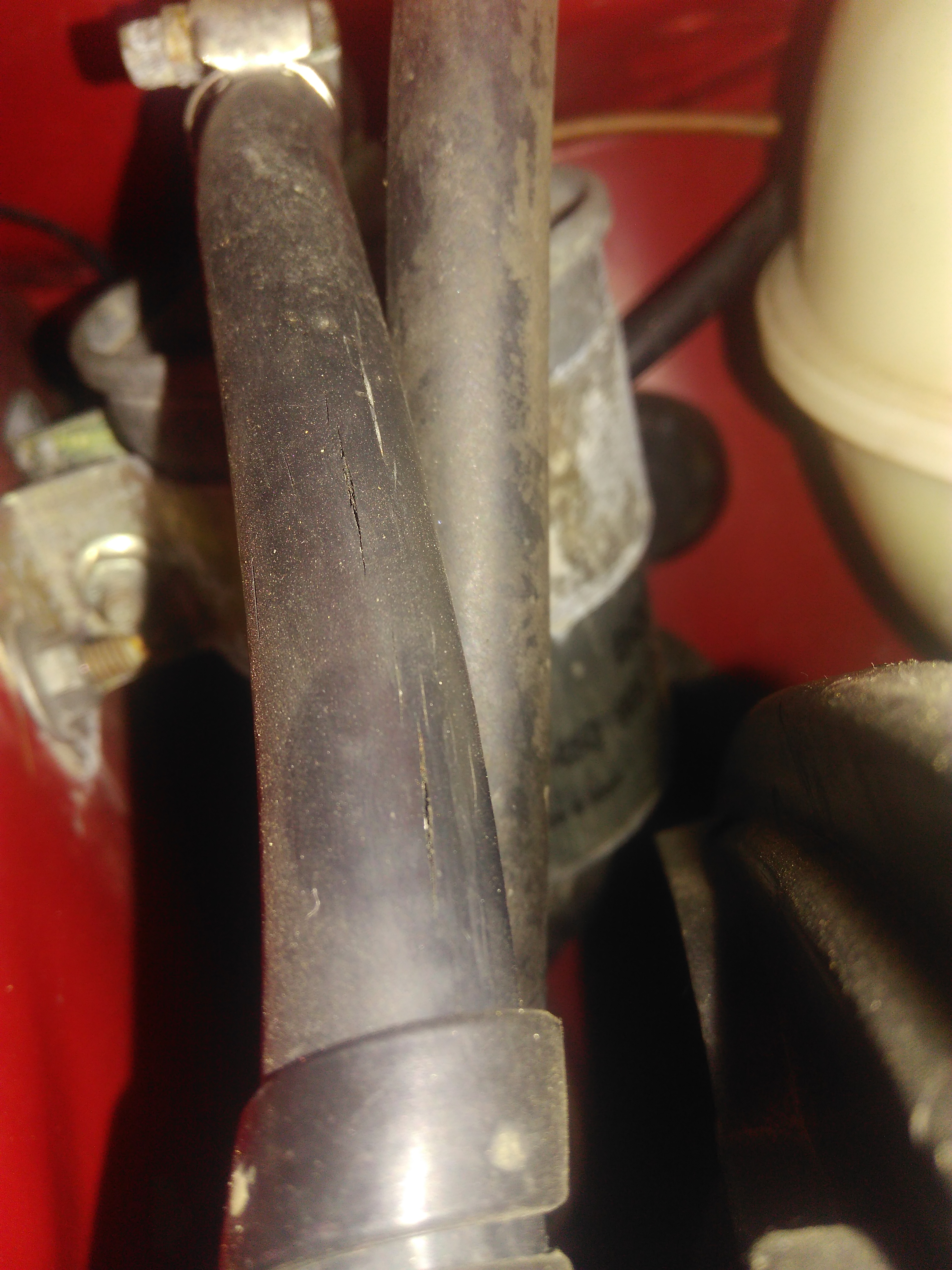

Czwarta sprawa to konieczność na już, popękały gumowe przewody paliwowe w komorze silnika, tutaj niestety czas robi swoje. Muszę to zrobić od ręki, bo nie chcę mieć pożaru pod maską.

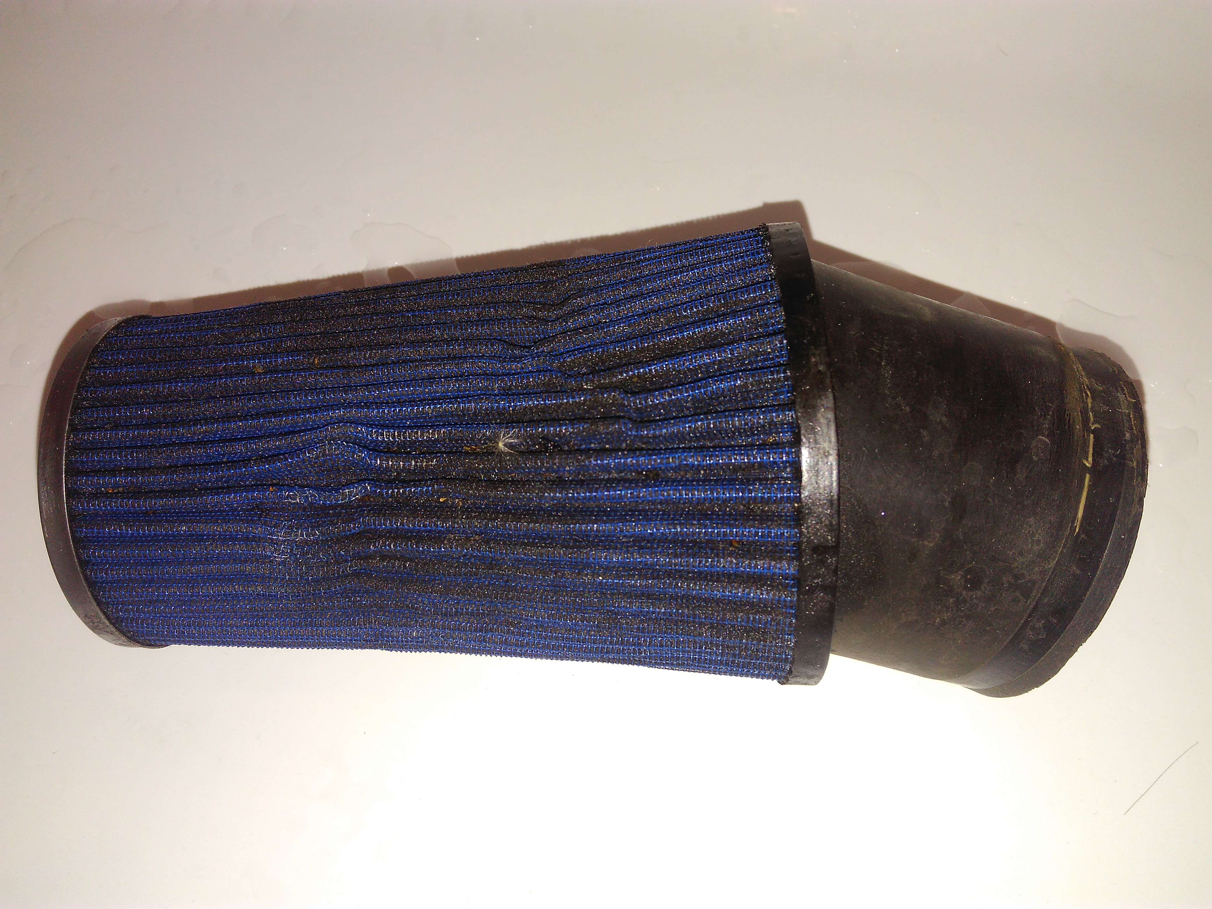

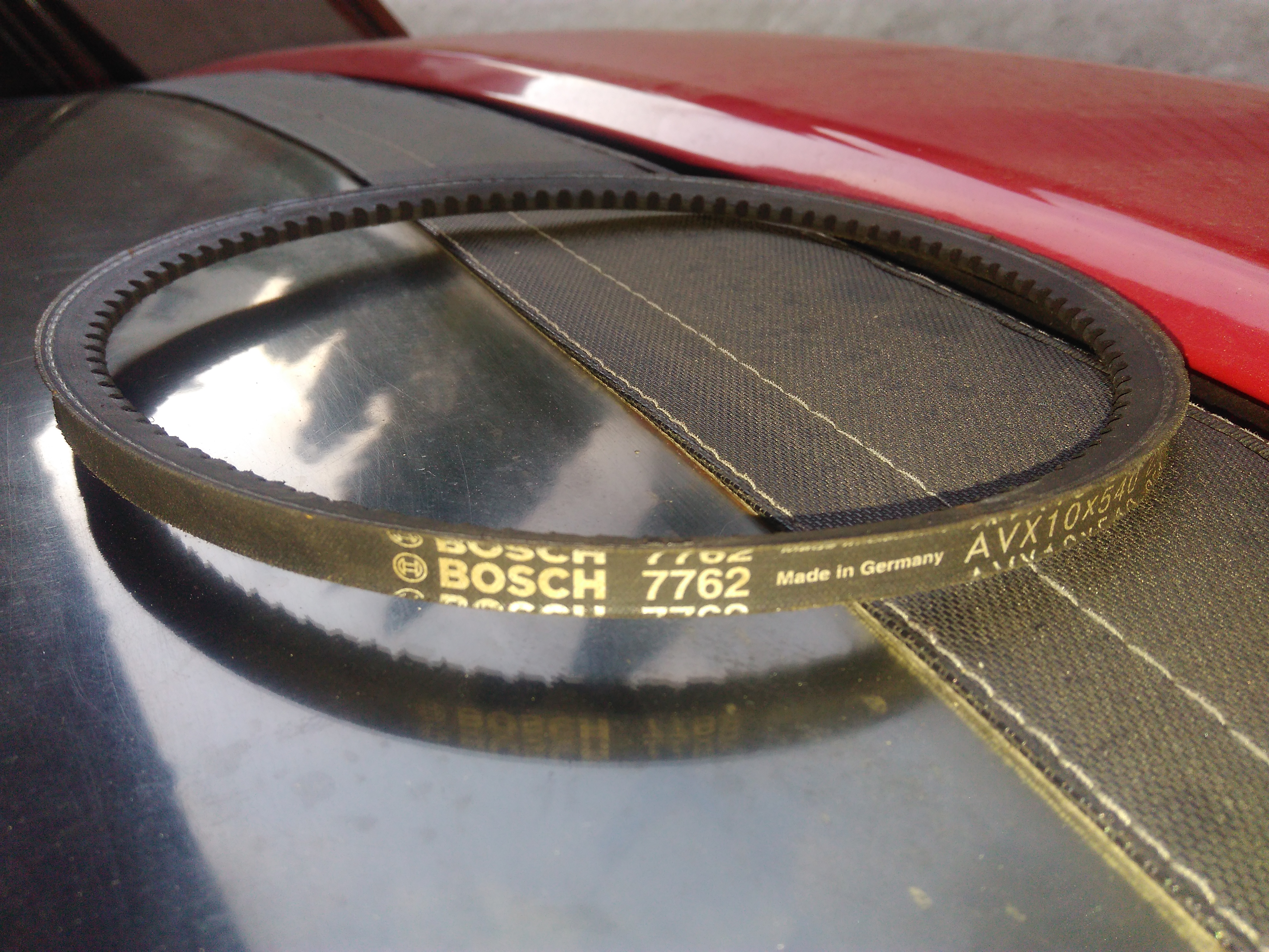

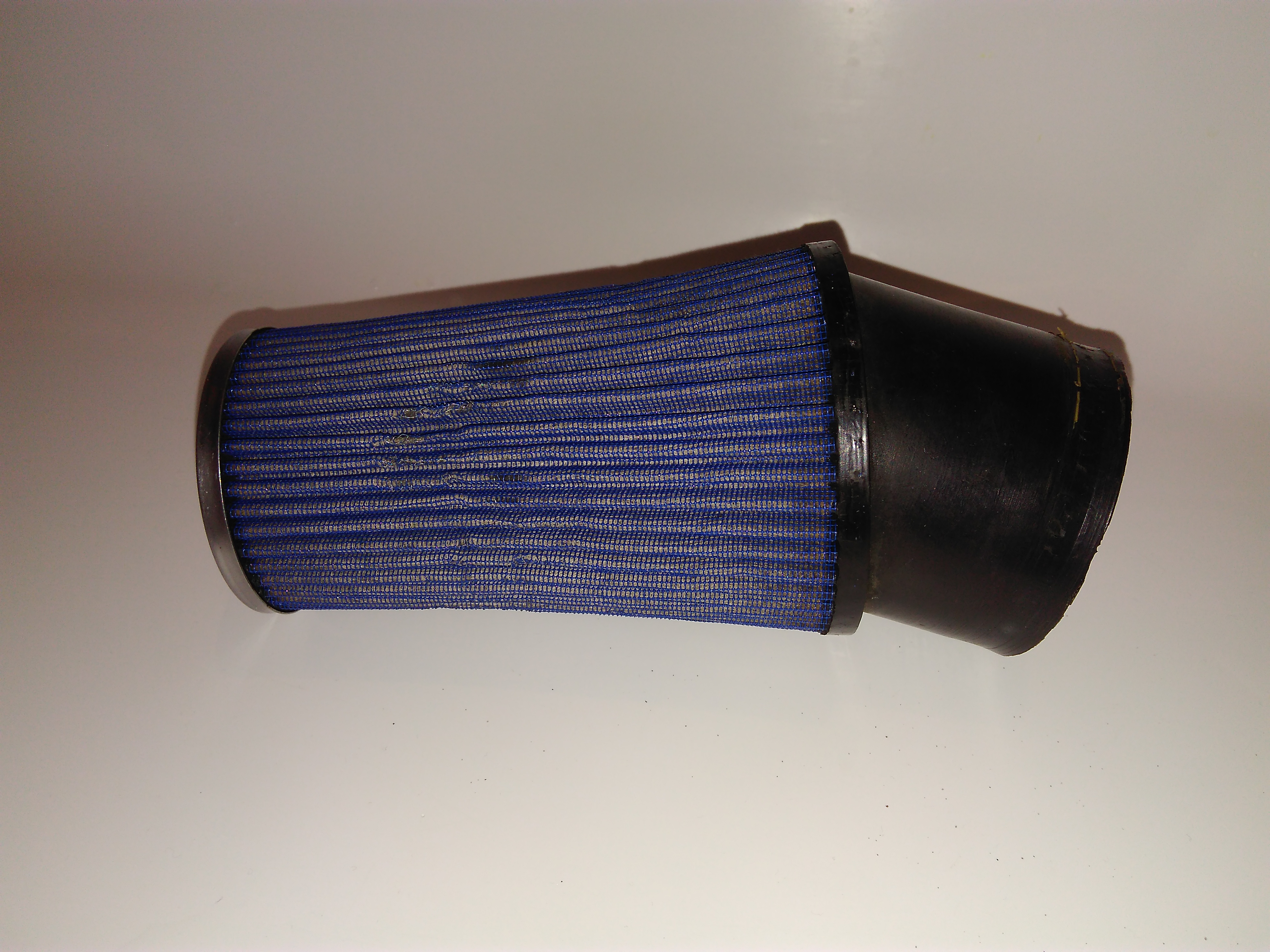

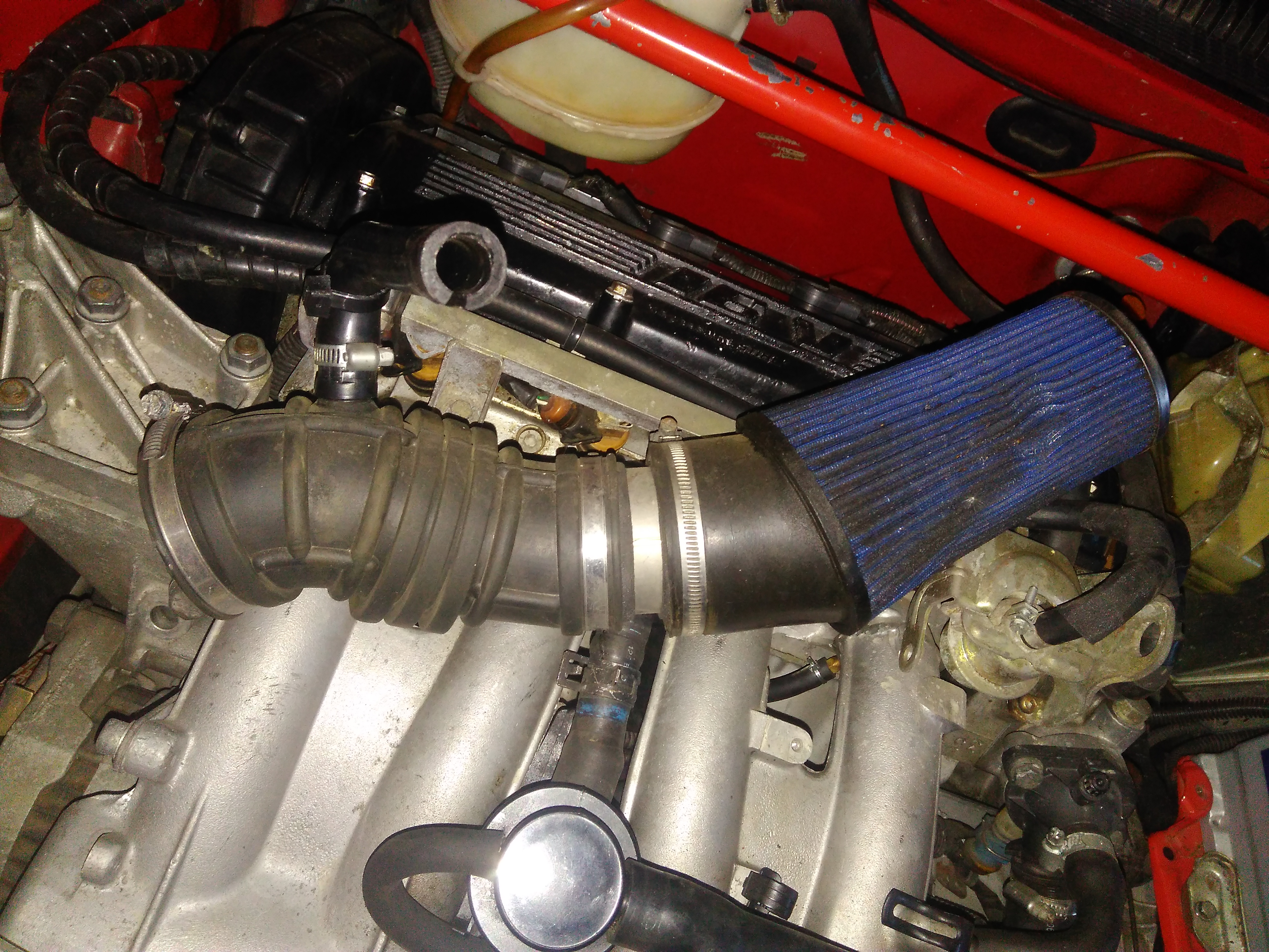

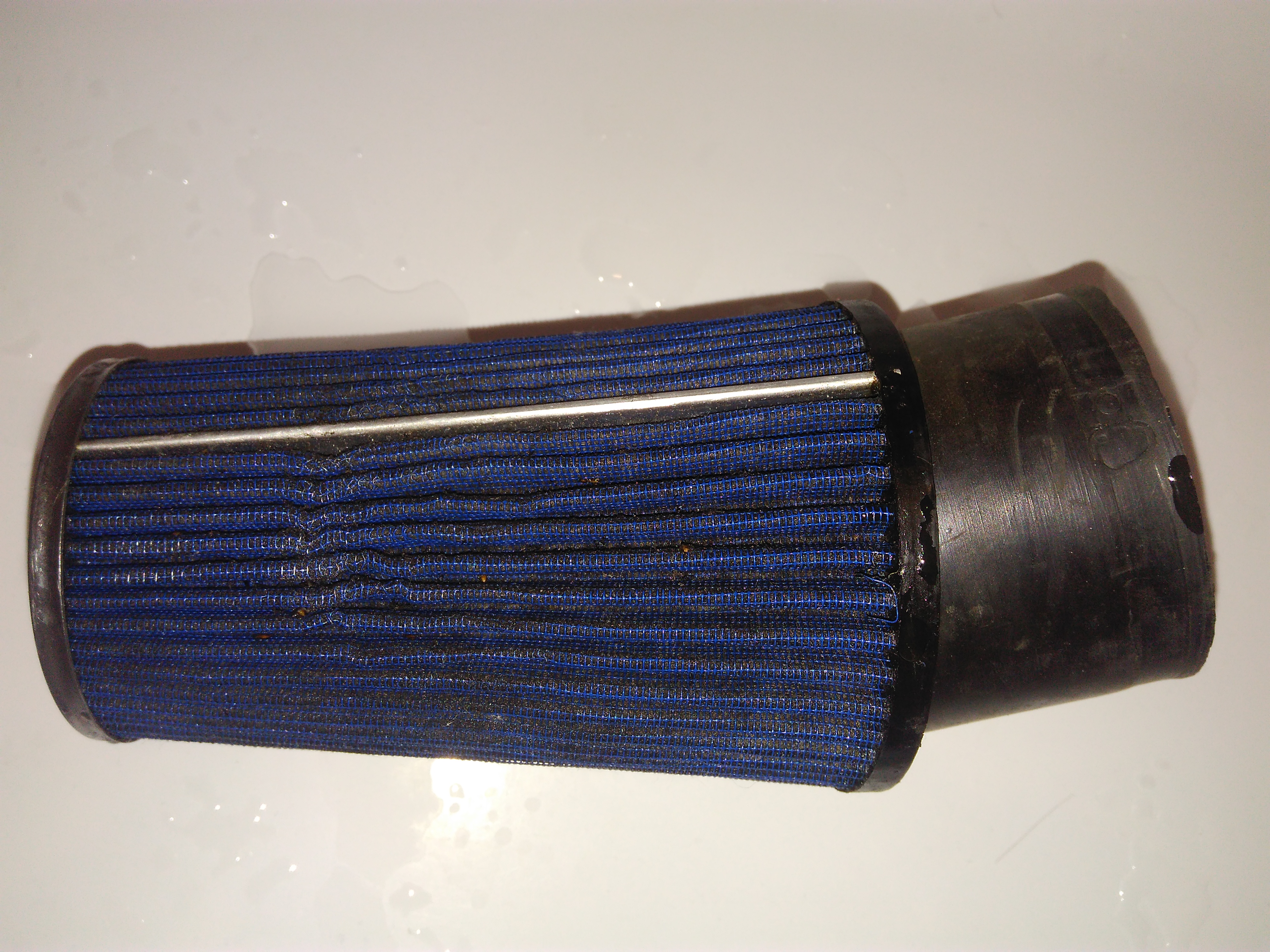

Coś tam powoli działam.
Dziś zamontowałem nowy pasek wspomagania , w końcu nic nie piszczy a wspomaganie działa płynnie , bez zacięć. Okazało się, że da się naciągnąć pompą bez udziału kanału czy podnośnika - brawo ja hehehe
Przy okazji poczyściłem co się dało, stwierdziłem bardzo delikatne wycieki z simeringów wałków ( od strony skrzyni ) i przymierzyłem sie do ogarnięcia przewodu podciśnienia serwa.
Wyczyściłem stożkowy filtr powietrza JR, przy okazji prostując zdeformowaną siatkę osłaniająca bawełnę.
Poczyniłem również przygotowania do naprawy przewodu odmy, bo czas niestety zadziałał na jego niekorzyść.
Na zdjęciach nowy pasek oraz filtr przed i po czyszczeniu.

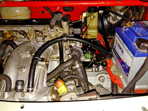

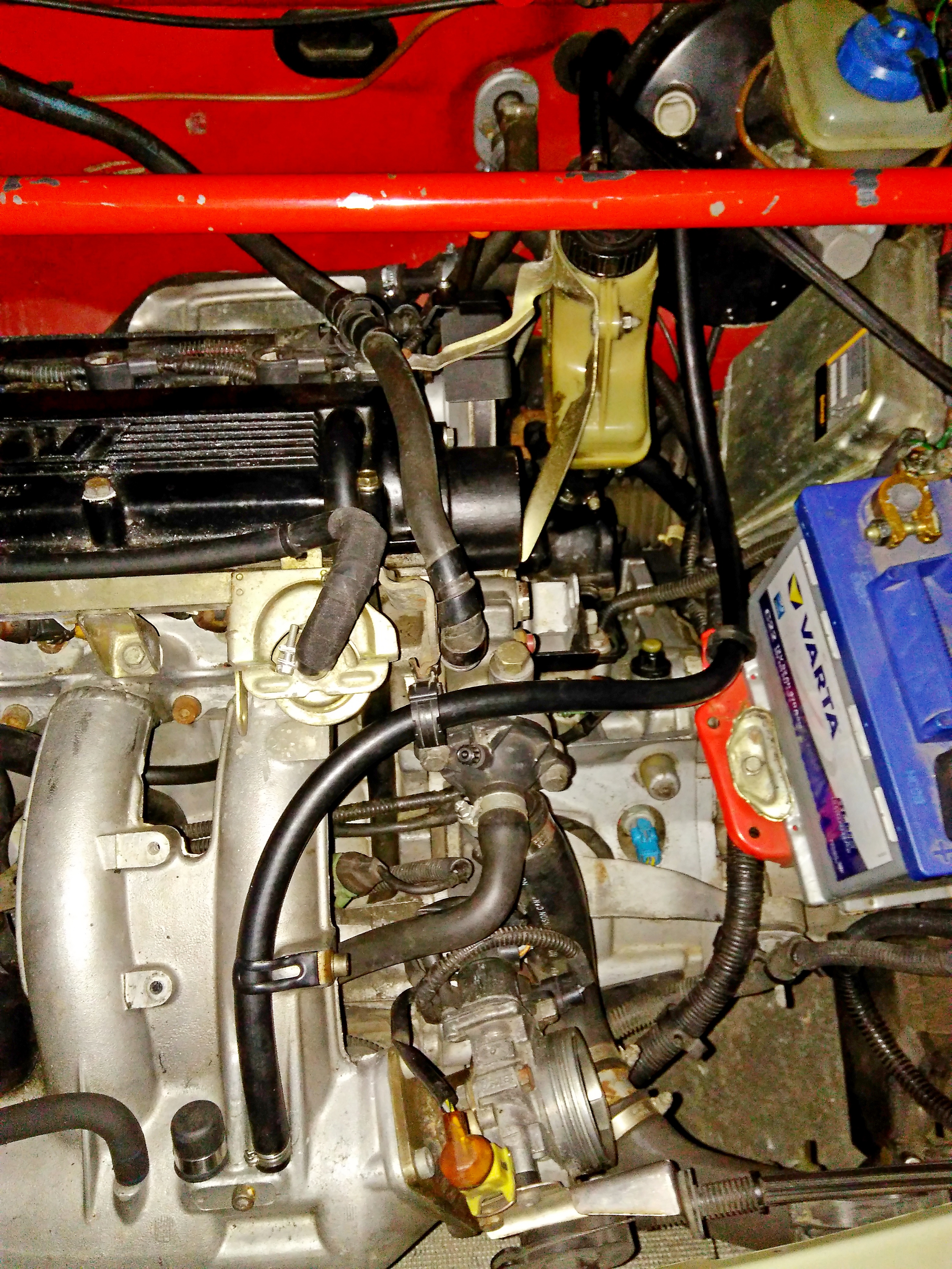

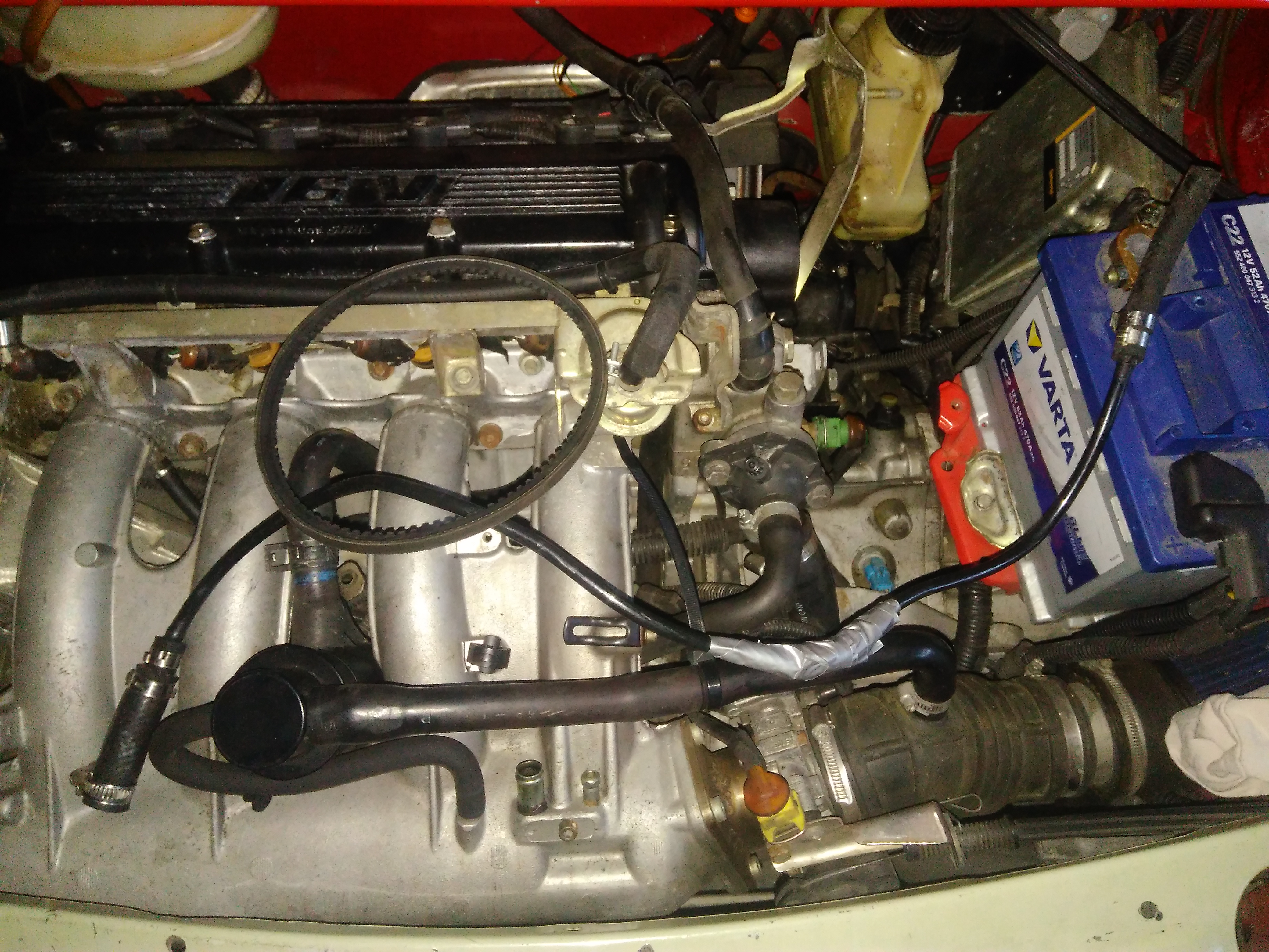

Dziś kolejny mały krok...montaż nowego przewodu do serwa...jakoś to wygląda ordynarnie na tle ładu pod maską, ale nie mam na ten przewód pomysłu.
Można by zrobić z cienkiej plastikowej rurki, ale trzeba by pobawić się w rurko-plastykę i dopasować ją i tak poprowadzić, by nie była zbyt widoczna. Póki co zostaje jak jest
