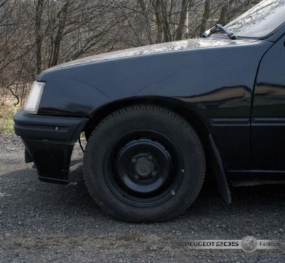

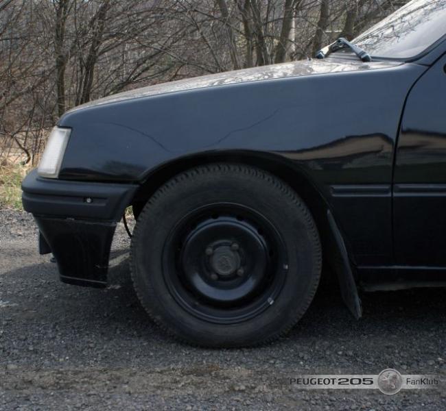

XS jeździ na trzech kompletach:
- oryginalne XSowe
- stalowe Peugeot ET 28
- alu felgi od 106 RG, nie pamiętam ET
- oryginalne XSowe
Ostatnio zmieniony 18 gru ndz, 2011 12:17 am przez Wojtek, łącznie zmieniany 1 raz.

Ory z XSa nie wchodzą na zaciski z GTI, więc 14 felg musiałem oddać dziadkowi swojemu

Przesie wchodzą, mam aktualnie taki zestaw w 309, warunek felga nie moze byc pordzewiała od środka.DJPreZes pisze:Ory z XSa nie wchodzą na zaciski z GTI, więc 14 felg musiałem oddać dziadkowi swojemu![]()

No wśród moich 14 znalazłbym nie pordzewiałą (a nawet minimum 8 nie pordzewiałych, jak nie więcej z czego 2 nówki niedawno wyjęte z folii
) - do wsadzenia na zacisk brakuje co najmniej 5-6mm - blokuje się na zacisku i żadnych szans, żeby w ogóle taką felgę przykręcić, a co dopiero jechać na niej. Dodatkowo sprawdzałem na dwóch felgach 13", ale nie z XSa - tam również nie do wsadzenia.
Być może wynika to z tego, że (podobno, bo kiedyś ktoś na allegro wystawiał z innym ET niż moje) były dwa rodzaje felg w XSie - z ET coś ok 28 (? coś za dużo chyba...23 prędzej, ale głowy nie dam) i 18 (wszystkie mam chyba z tym ET...z naciskiem na chyba)
Co ciekawe na zaciski z GTI nie wchodzą mi felgi 14" z BXa (te pełne, bez żadnych dziur, takie jak w C15 też montowane, 5" szerokości i ET w okolicach 23)
