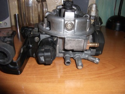

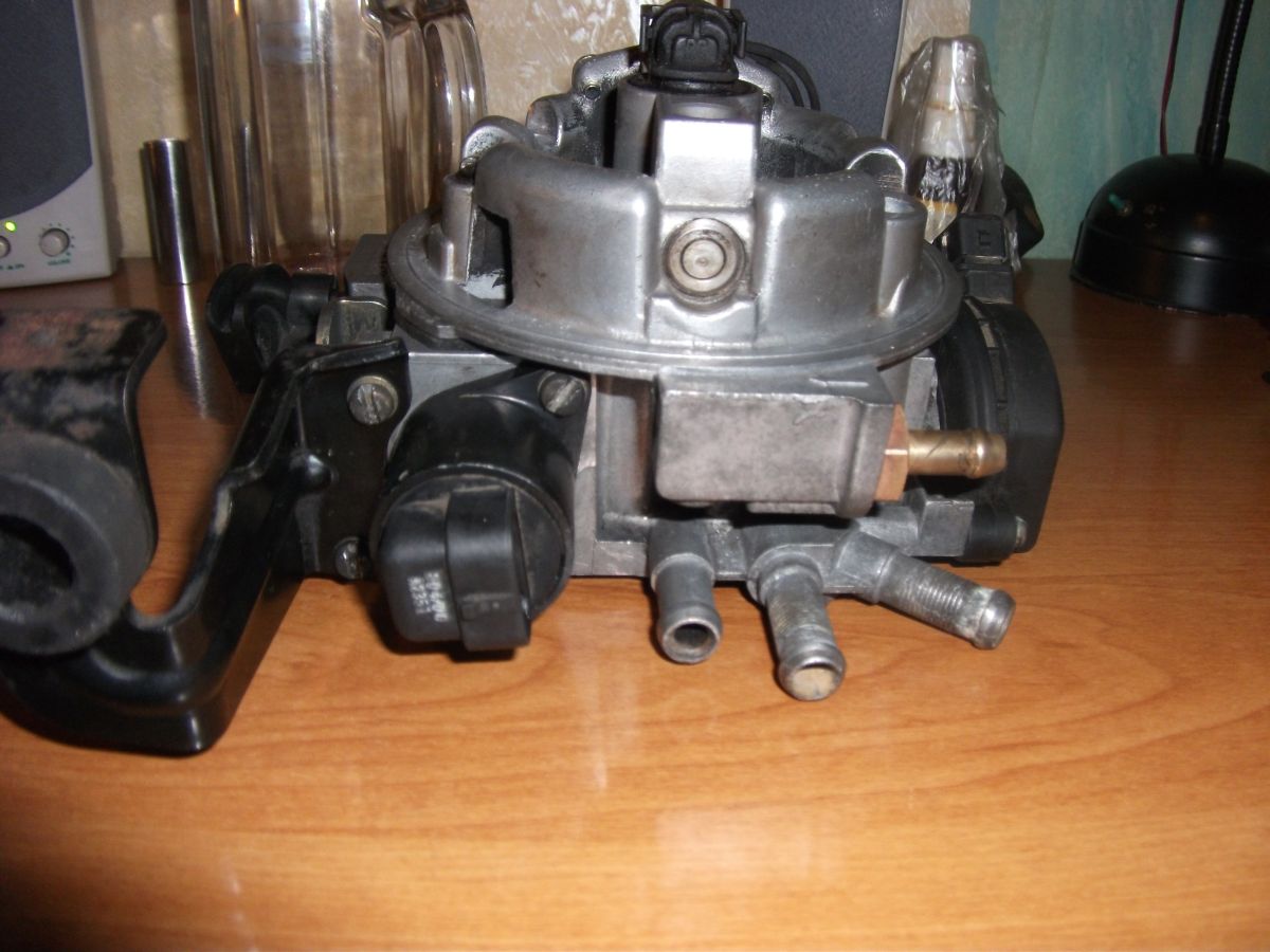

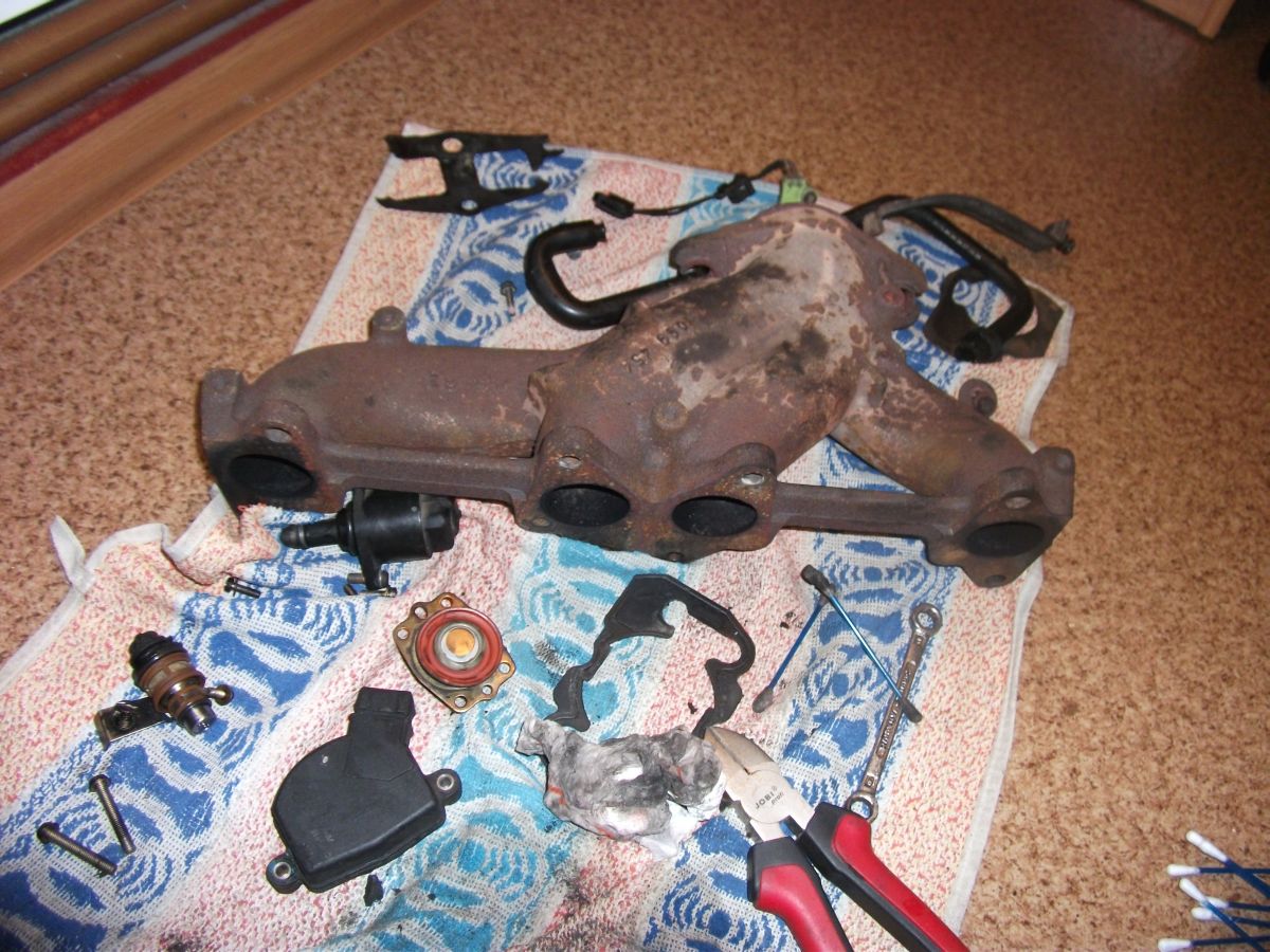

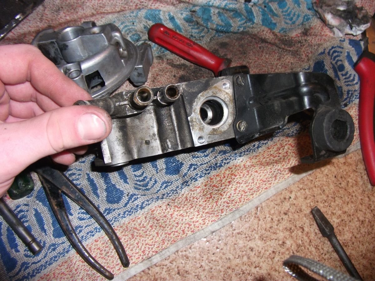

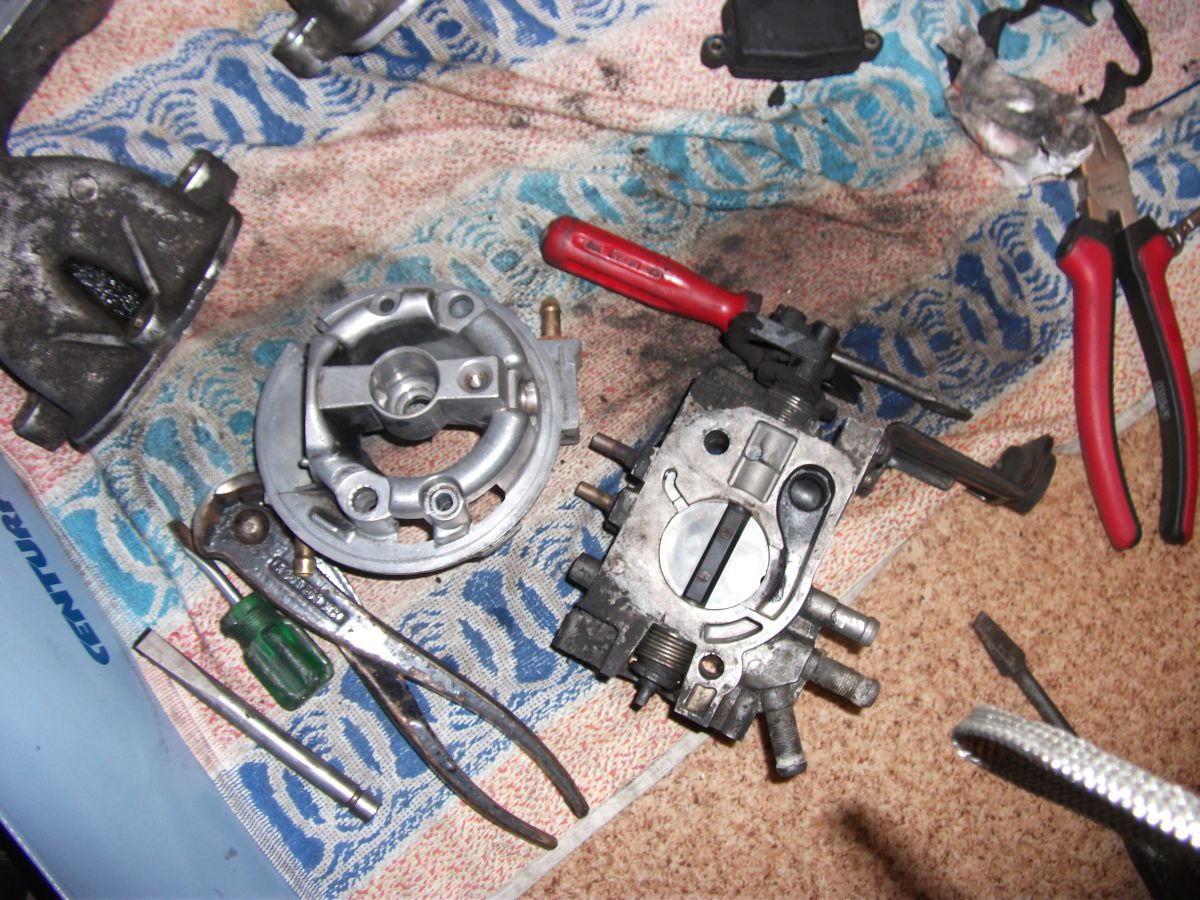

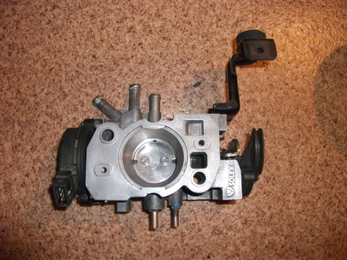

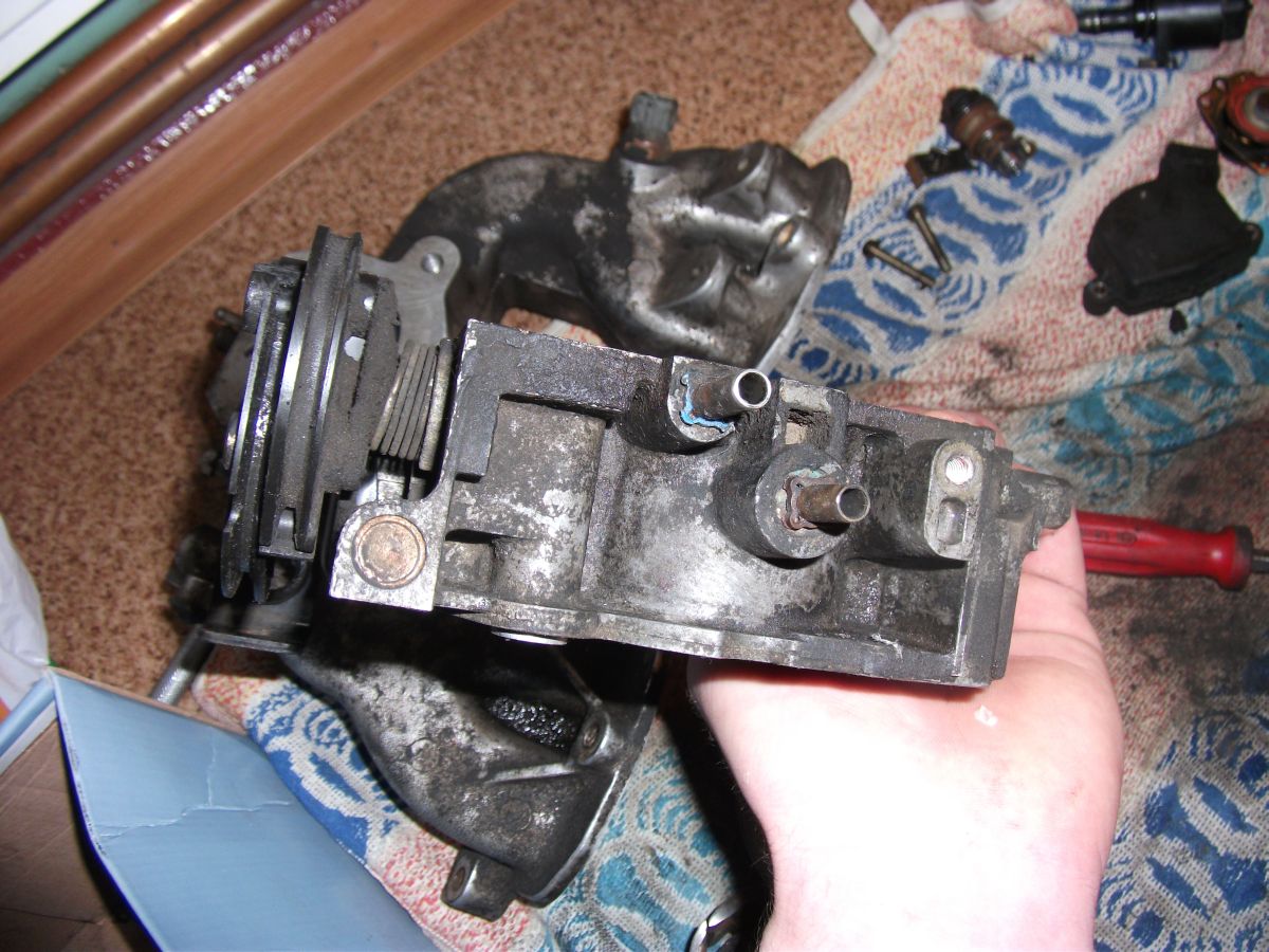

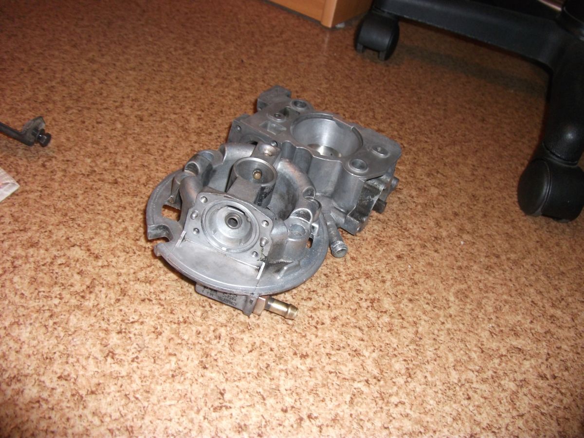

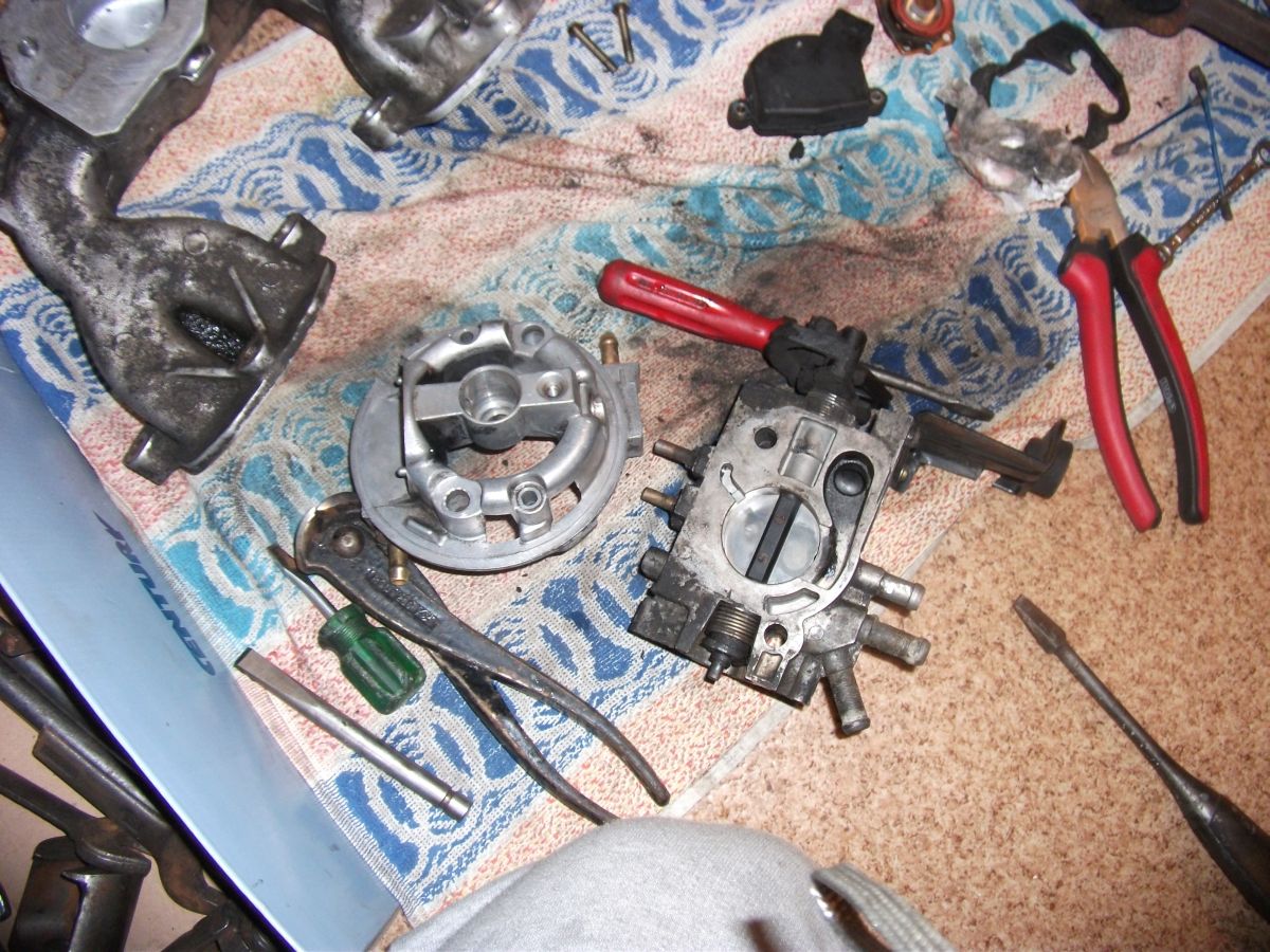

Dzisiaj po przemyśleniach sprawy poszedłem i wyciągnąłem z Puga cały wydech wraz z kolektorem. Wydech poszedł do spawania, przyjdą nowe obejmy i śruby bo stare nie sprostały zadaniu

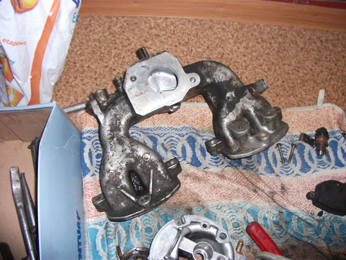

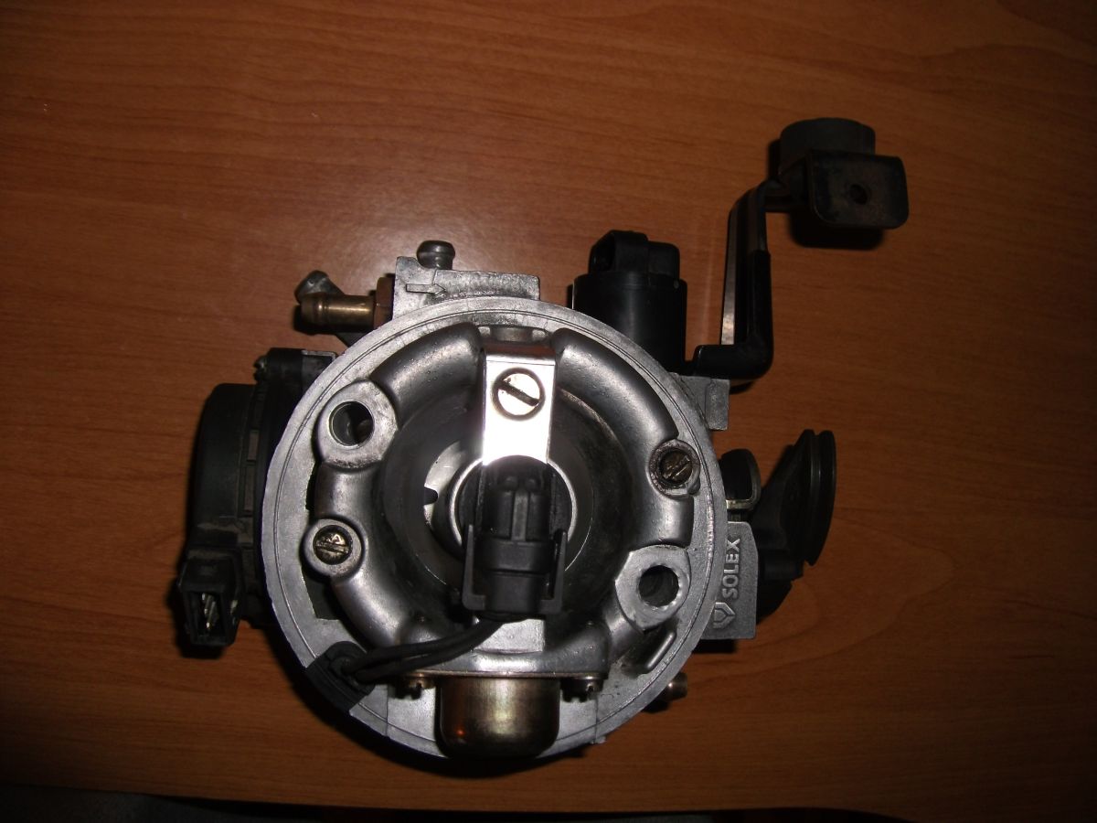

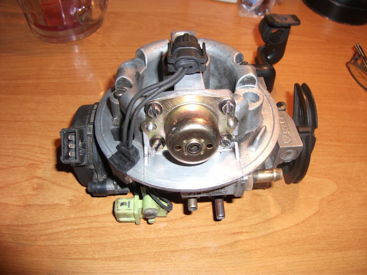

Wyciągnąłem także kolektor dolotowy i przepustnice do wyczyszczenia. Mama nadzieję że wszystko będzie chodzić po tym myciu

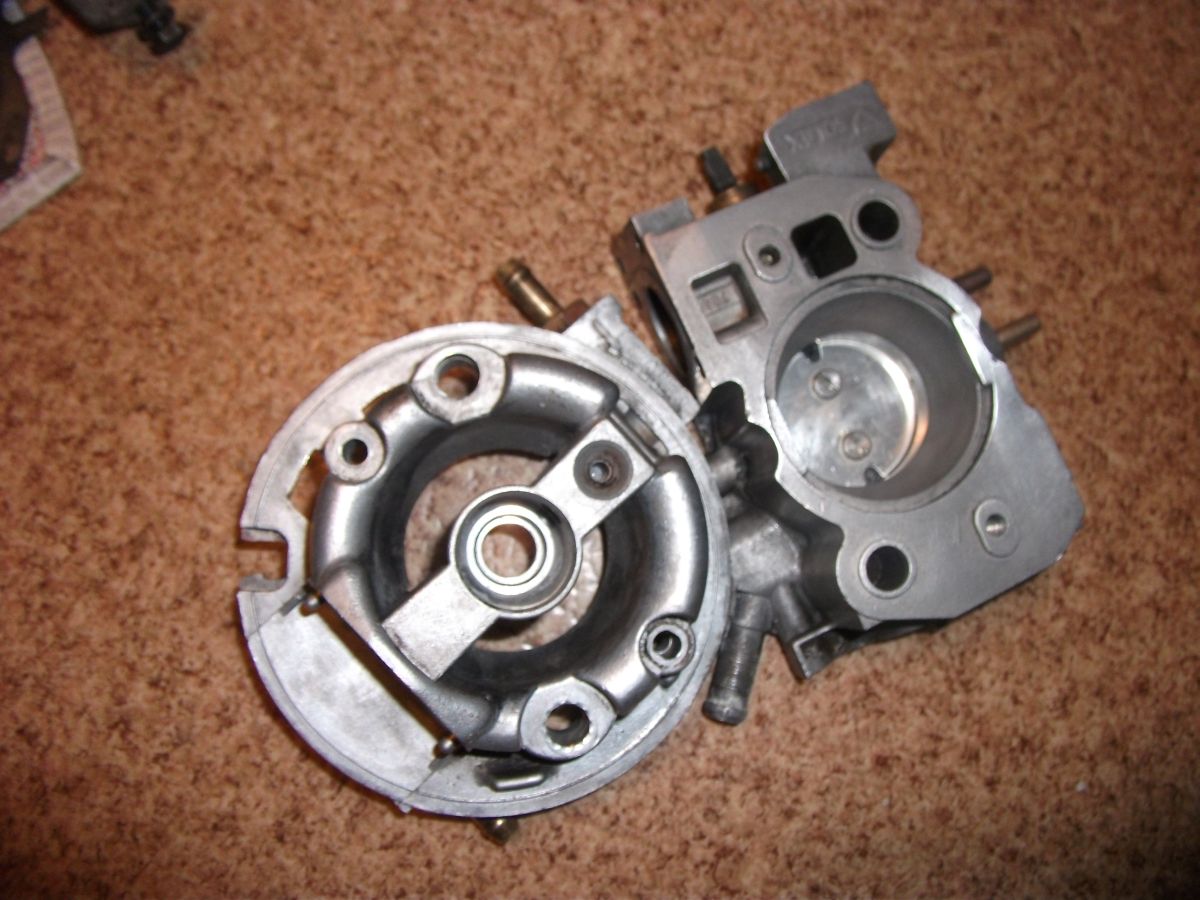

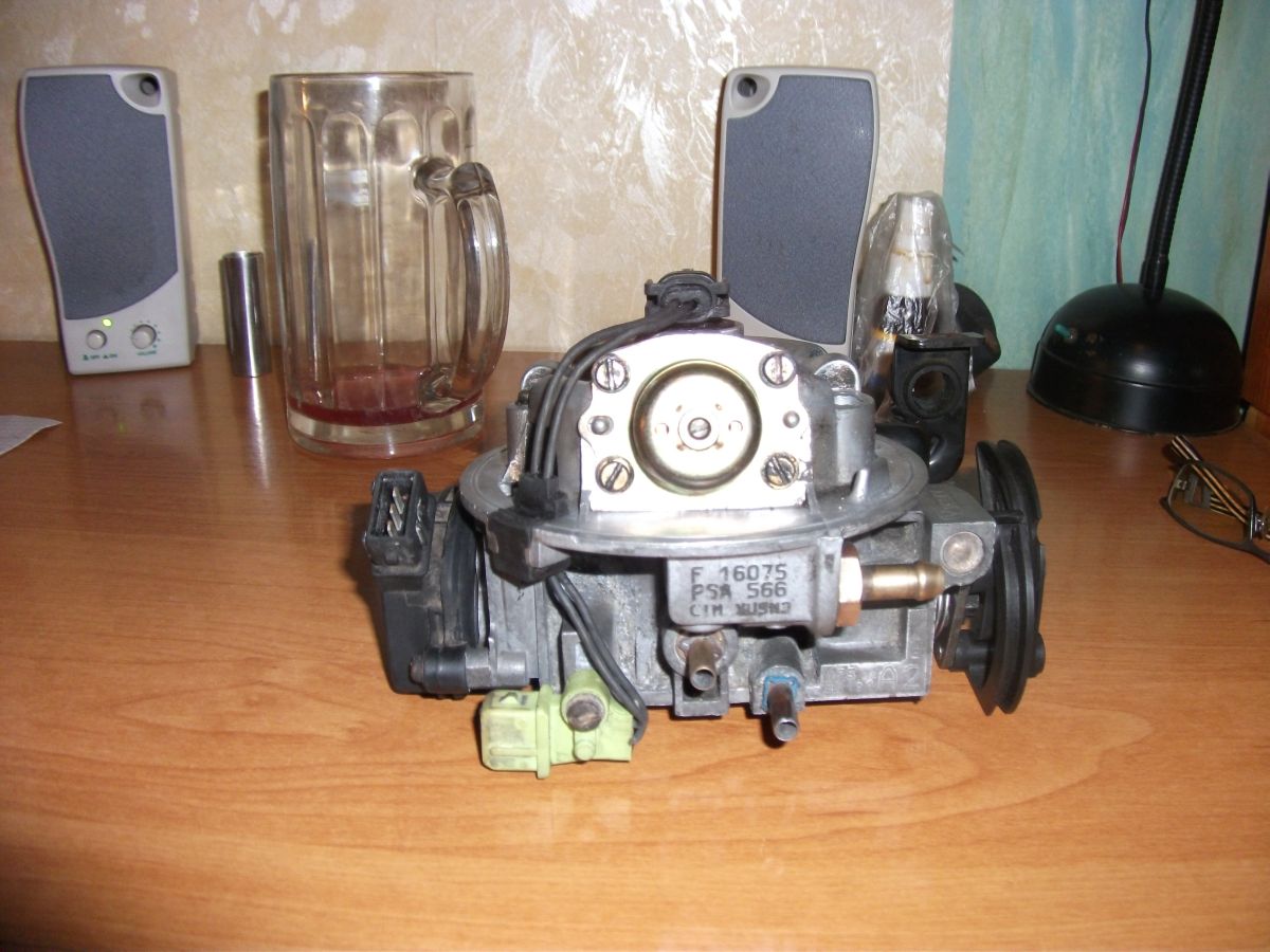

Dzisiaj udało mi się wyczyścić i poskładać wtrysk wraz przepustnicą. Efekt jak dla mnie bomba, tylko żeby działał tak jak wygląda. W dolocie w miejscu gdzie się stuka w głowicą i trochę w głowicy jest czarny osad, chyba nie powinno tak być. Nie wiem. Mam zamiar to wyczyścić, bo mi się to nie podoba. oba kolektory zostaną przemalowane na kolor srebrny. Mam nadzieję że będzie schludniej pod maską po tych przemianach, no i oczywiście że Pug zacznie normalnie jeździć i spalać normalne ilości paliwa

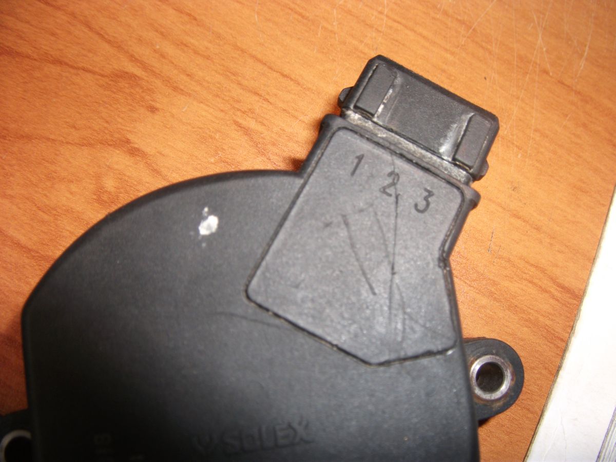

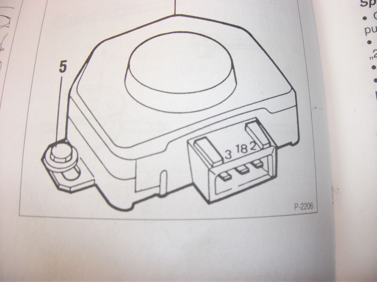

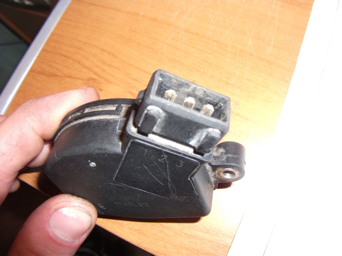

Przemierzyłem czujnik położenia przepustnicy tak jak pisze w Etzoldzie, tyle e ona tam opisuje czujnik układu Motronic i LE2- Jetronic. Czy ktoś wie czy zasada dziłania tego mojego czujnika jest taka sama jak tych opisanych w Etzoldzie? W każdym razie oporności ani drgnęły...wiec prawdopodobnie czujnik muszę kupić
Wyczaiłem coś. W Etzoldzie pisze tak.
*podłączyc omomierz miedzy styki 2 i 18 czujnika, rezystancja powinna wynosić około 0 ohm
* wychylić nieco dźwignię przepustnicy w kierunku większego otwarcia. Czujnik powinien wydać stuk i rezystancja powinna wzrosnąć do nieskończoności.
Taka sytuacja ma u mnie miejsce gdy jednym z przewodów omomierza dotknę złącza 1 a drugim przewodem na raz złącz 2 i 3. Przy wychyleniu przepustnicy pojawia się rezystancja.
Etzold:
* Połączyć omomierzem styki 3 i 18 czujnika, rezystancja powinna wzrosnąć do nieskończoności. Po ustawieniu dźwigni przepustnicy w położeniu pełnego otwarcia rezystancją powinna zmniejszyć się do około 0 ohm.
Taka sytuacja ma u mnie miejsce gdy jednym z przewodów omomierza dotknę złącza 3 a drugim przewodem na raz złącz 1 i 2. Przy wychyleniu przepustnicy rezystancja wynosi 0 ohm.
Może mi ktoś pomóc bo się tracę pomałuy...

To są zupełnie inne czujniki, w gti jest włacznik, a tutaj masz potencjometr.
- TymczaS
- Posty: 657
- Rejestracja: 15 cze wt, 2010 8:09 pm
- Posiadany PUG: lepiej nie wiedzieć :P
- Numer Gadu-gadu: 3402152
- Lokalizacja: Lublin
Re: Odratowany P205 XS 1.6
no to jak go sprawdzić? Wiesz może? I jak sprawdzić krokowy?
- zmac
- Posty: 529
- Rejestracja: 11 sty ndz, 2009 9:27 am
- Posiadany PUG: 309 gti, 206 gti, 205 cj
- Lokalizacja: Żyrardów/Garwolin
Czujnik sprawdzasz omomierzem, przy otwieraniu przepustnicy powinna zmieniac sie opornosc, na krokowego niestety nie mam sposobu

Tak jak pisałem wygrzej dopiero jak połączę wszystkie trzy styki zaczyna się coś dziać, po połączeniu dwóch nic się nie zmienia. No i nie wiem co o tym myśleć.

Taki wtrysk jest bardziej popularny w 405, poszukaj moze na tamtejszym forum jakis informacji. Nie znam tego wtrysku prawie wcale i nie bardzo wiem co Ci podpowiedziec.
