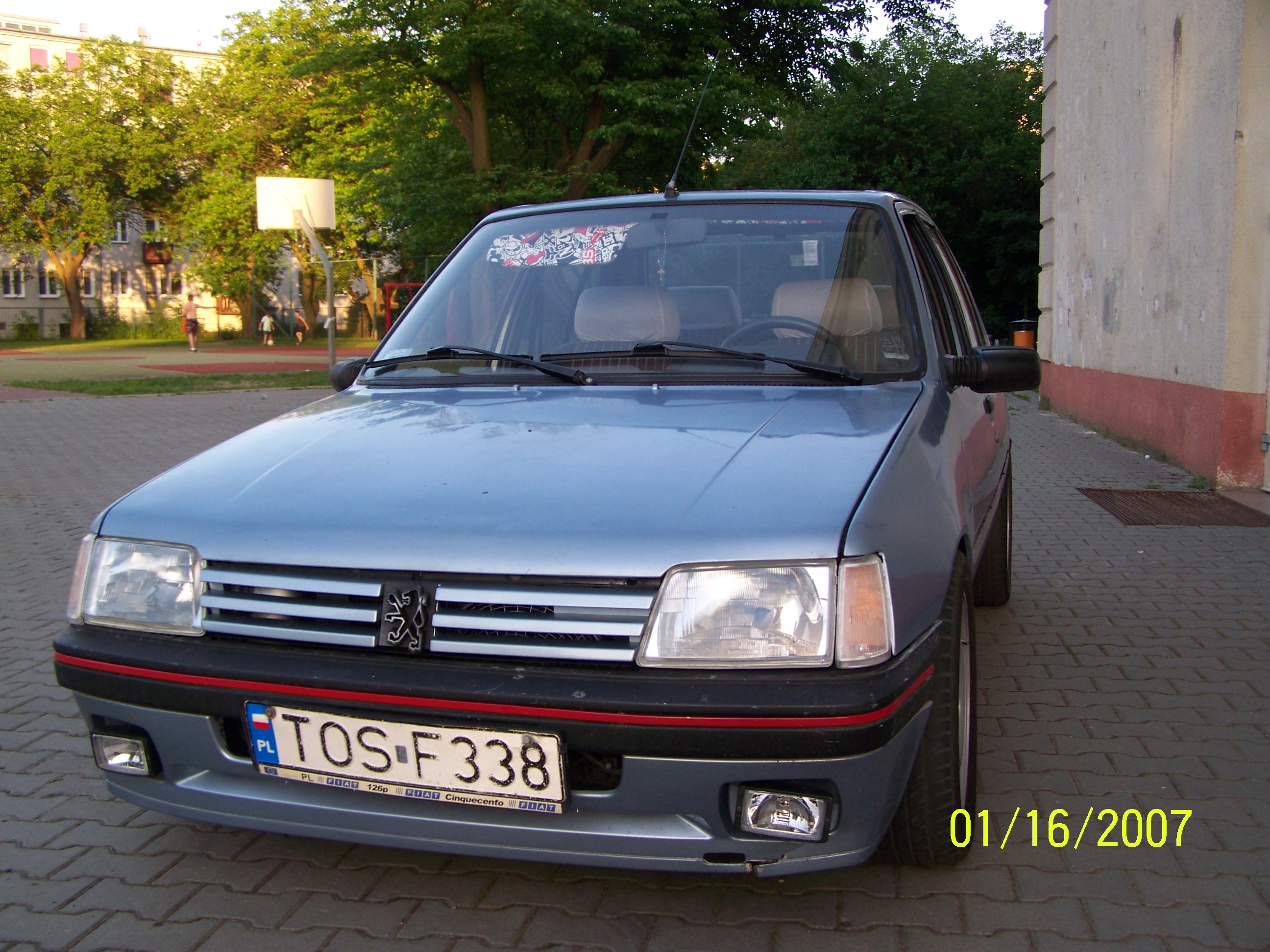

Ale ładnie przód siadł !
Ja mam cięższe auto i springi -40 a jest wyżej wtf?!
2.9 V6 ot co !
Re: Reanimacja 205 GR
Nieźle wygląda
Tylko te felgi wyglądają jak pomalowane srebrzanką do grzejników
Jakieś takie blade.
siadł fajnie a felgi nie wyglądają bo tak już je z fabryki wypuszczali wygląd nie był nawet w opcji

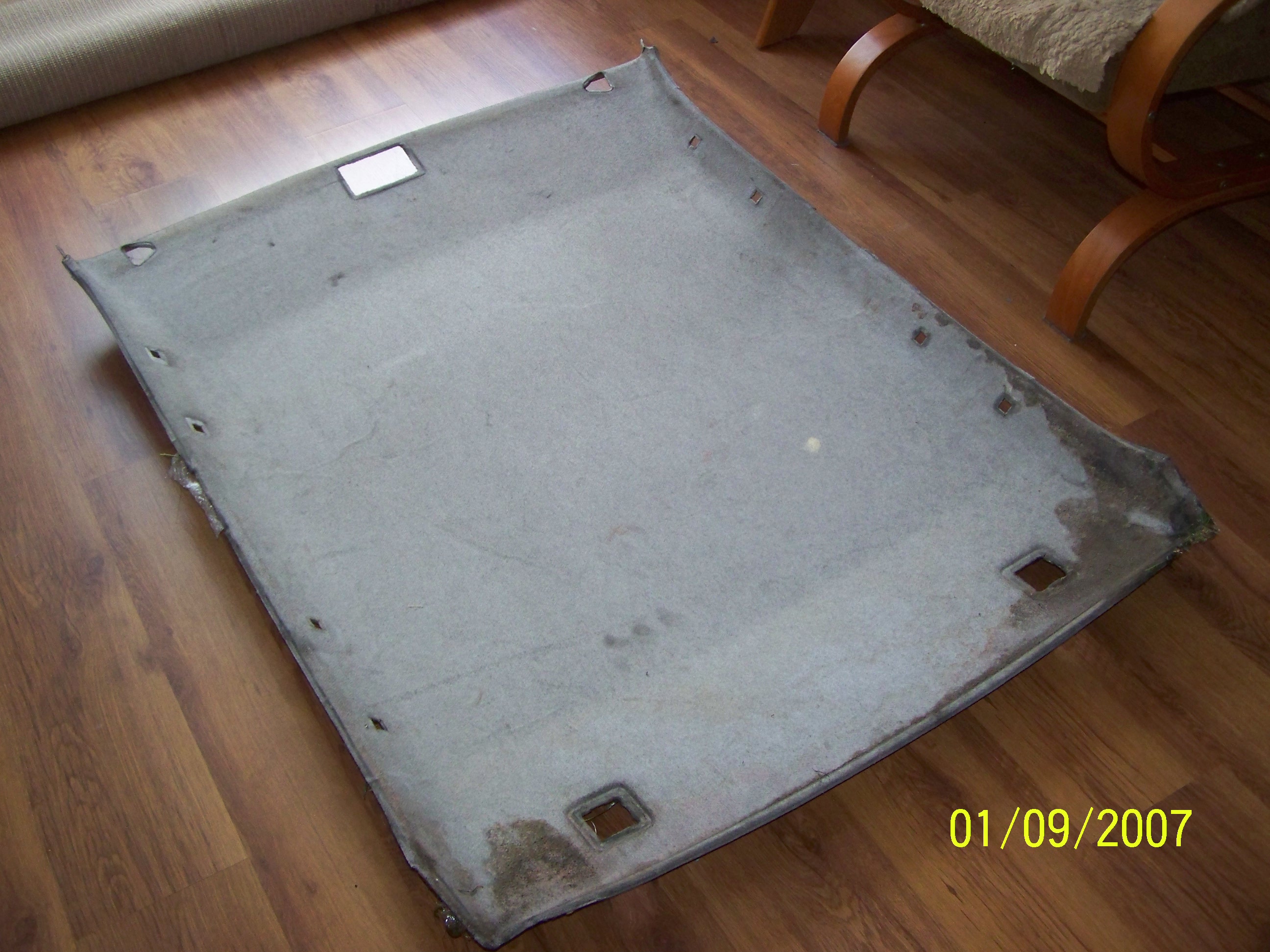

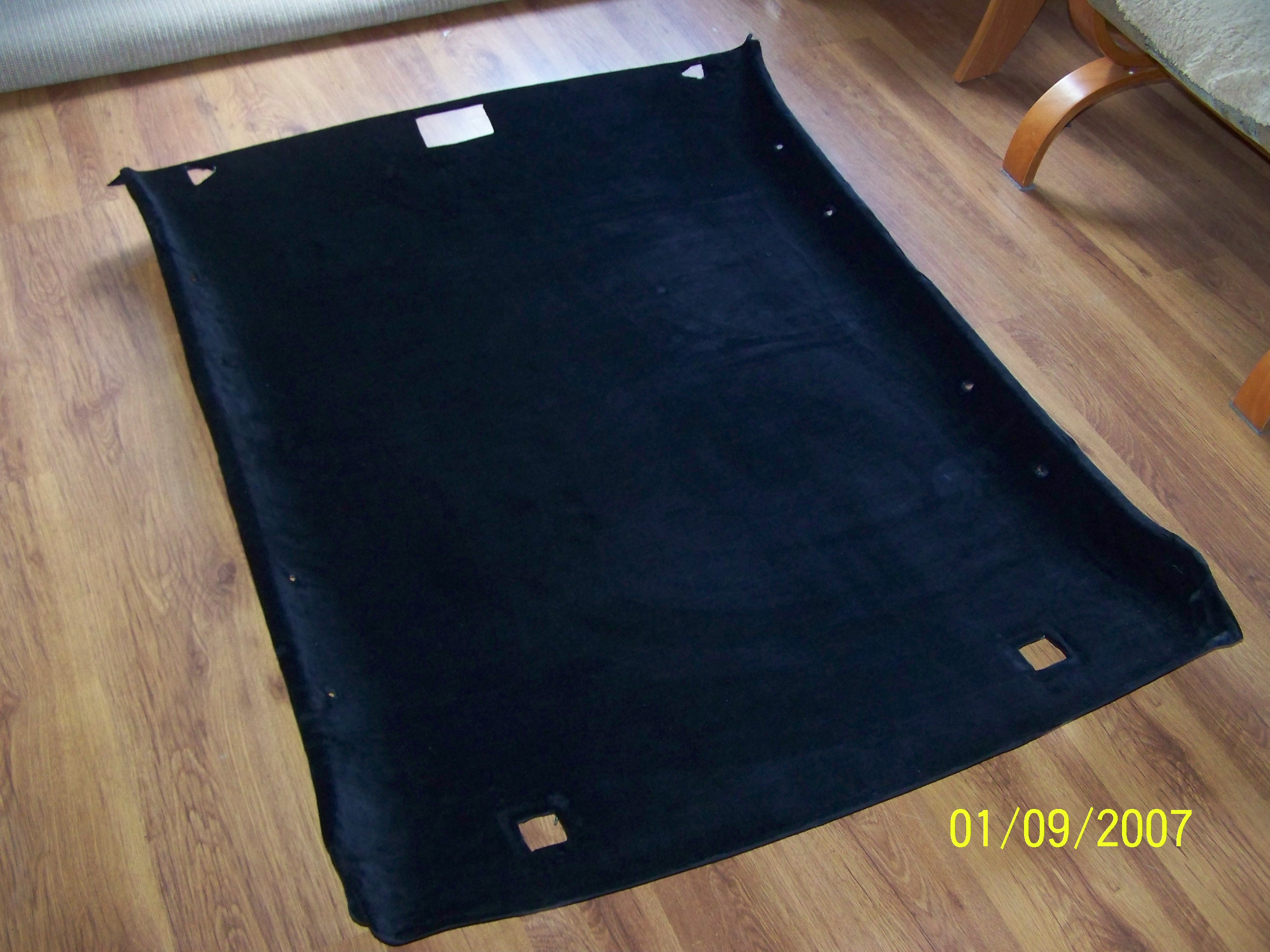

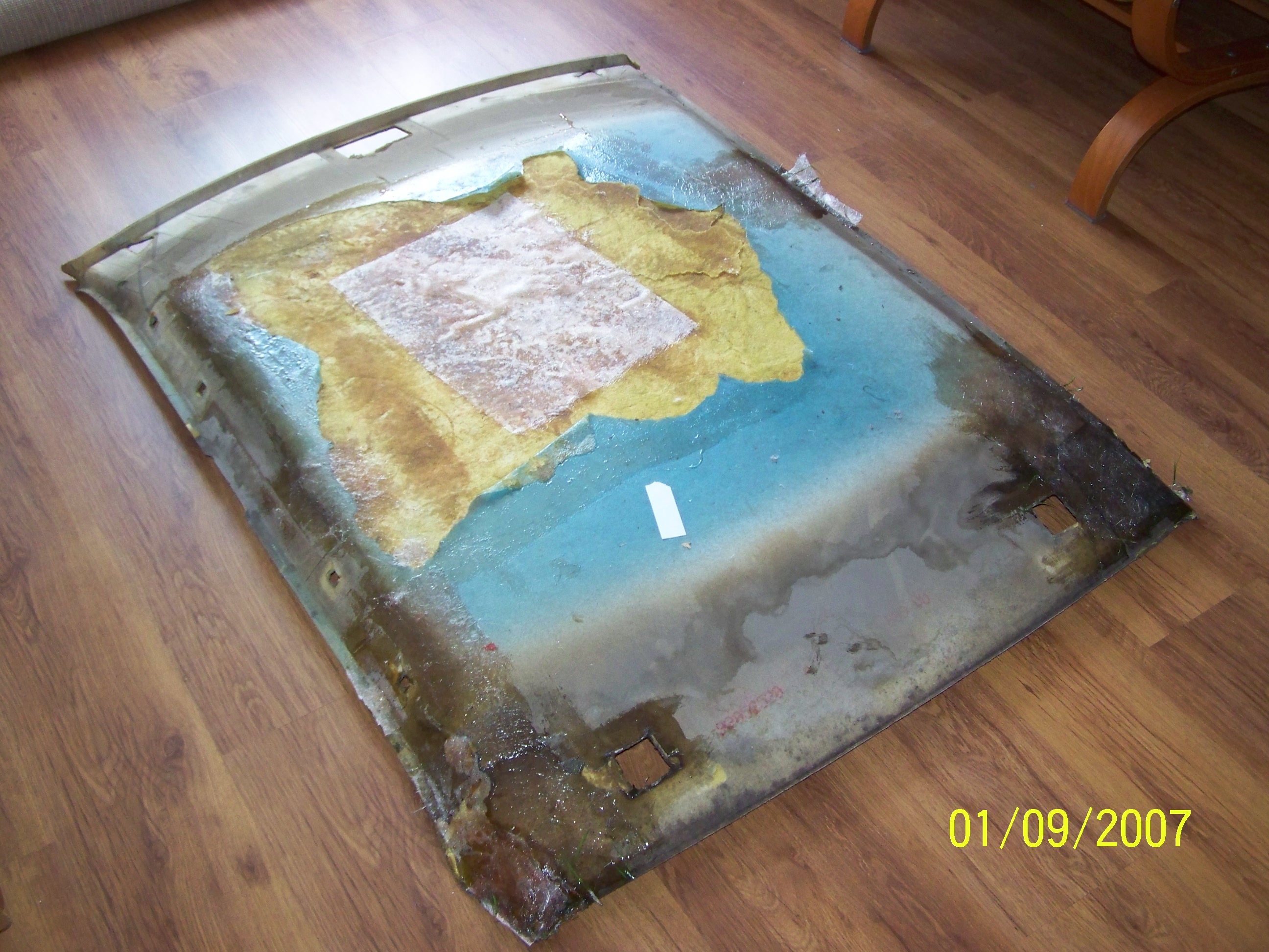

dzisiaj znalazłem czas na zrobienie podsufitki
podsufitka wysuszona usztywniona bo zgniła w rogach i położyłem czarny welur co wy na to
dużo roboty przy ściaganiu podsufitki??
nie ma dużo roboty tylko ciężko jest ją odkleić bo jest na środku dachu klejona i z każdych stron trzeba po centymetrze odklejać moja i tak była troszku zmarnowana to tam ją bardziej surowa traktowałem
ale usztywniłem żywicą te wszystkie pęknięcia i jest git
Super robota!! Czym będziesz przyklejał zpowrotem?? bo ten oryginalny klej wygląda jak butapren
ja kleje bollem tym klejem w aerozolu

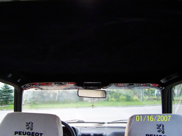

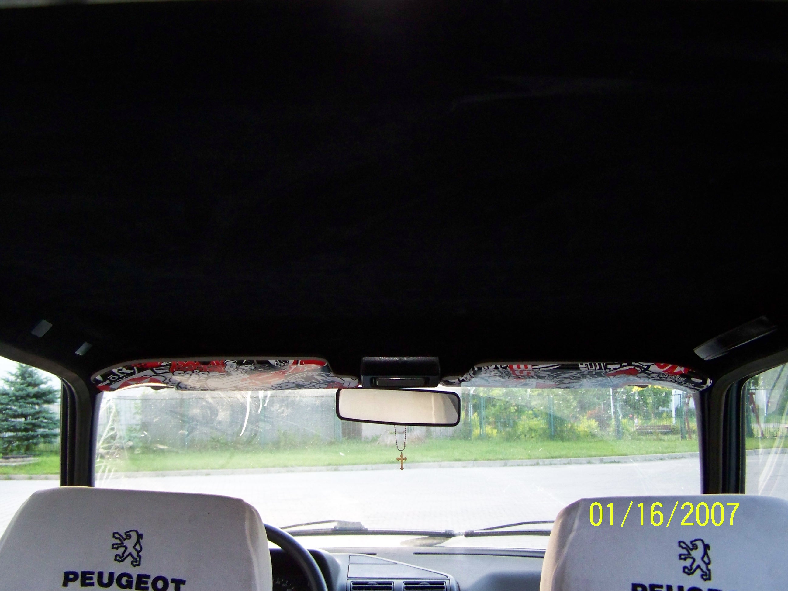

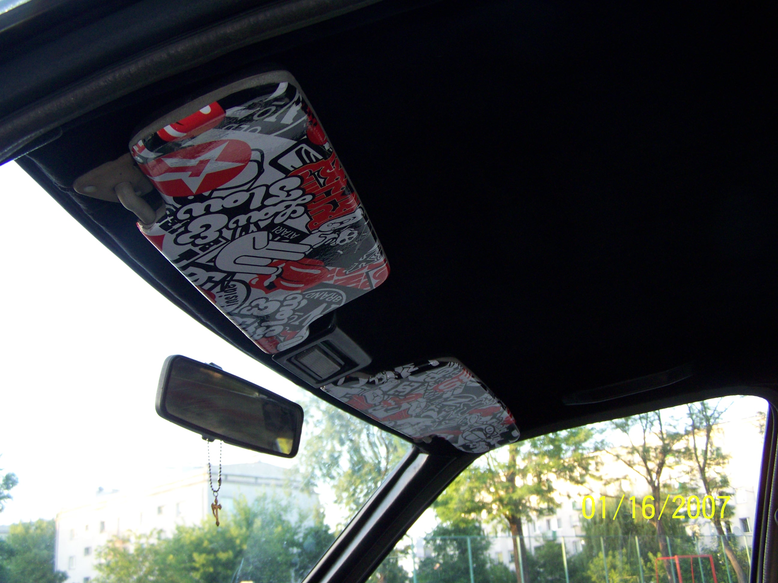

wczoraj odebrałem a dziś zamontowałem daszki słoneczne oklejone stikersem fajnie to wygląda i dlatego się skusiłem, pochwalę się tez podsufitką zdjęcia robiłem na szybkości ale dodam lepsze
podsufitka bardzo mi się podoba
sikersy to zuuuo
ale to tylko moje zdanie
sikersy to zuuuo
