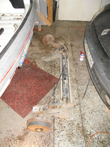

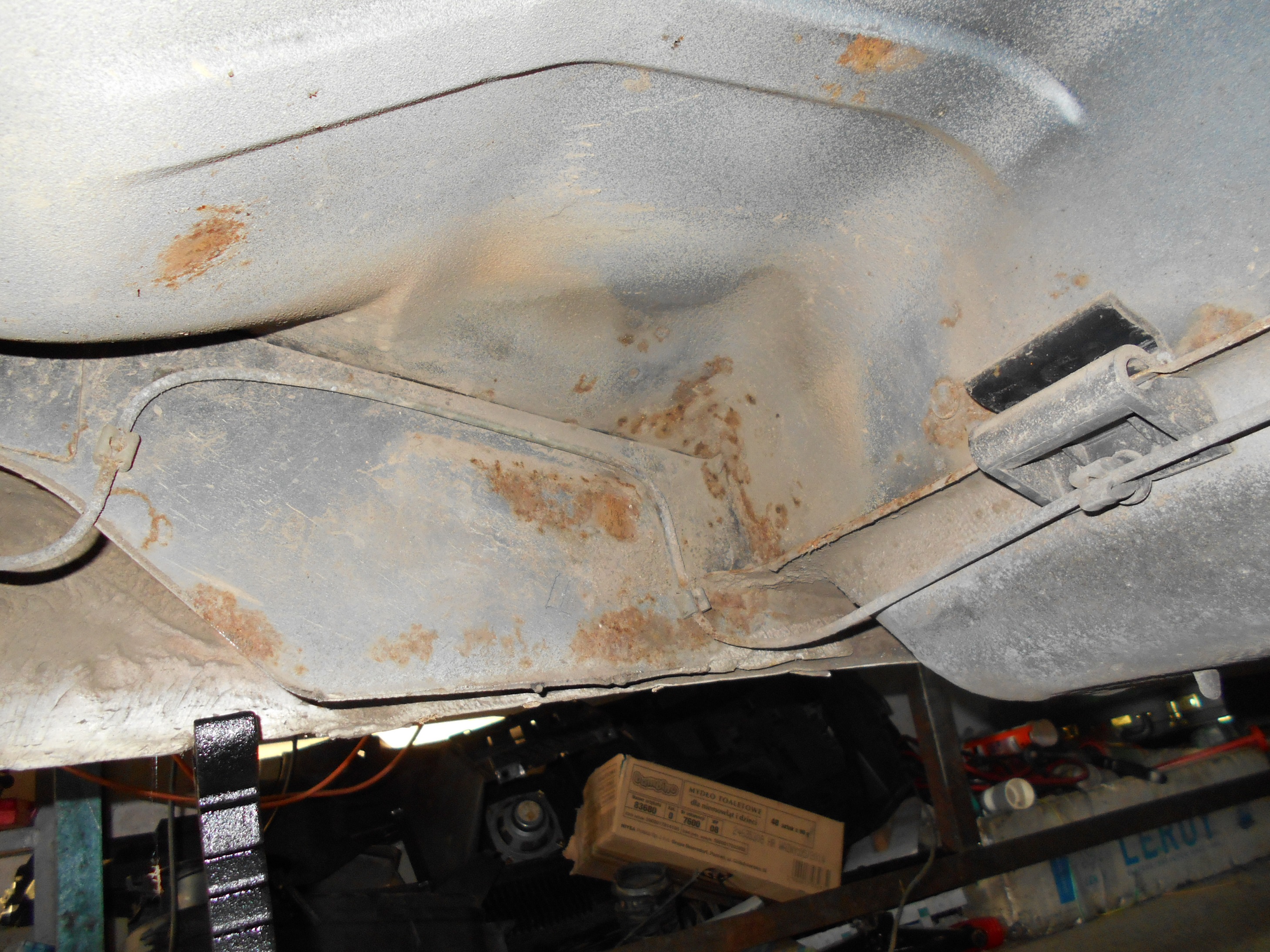

Dziś wyjechałem Żółwiem z nory żeby go trochę przewietrzyć. Przejechałem się trochę i z powrotem do garażu. Tym razem postawiony został na kobyłkach i zabrałem się za demontaż belki. W planach również wymiana magla i konserwacja podłogi.
- Alimantado
- Posty: 616
- Lokalizacja: Wieliczka
Re: 205 XS Leżak, Tortue Genial
Prace ruszyły, poszło szybko i gładko. Niektóre śruby były jak nowe. A podwozie - jak na 27 samochód jest w wyśmienitym stanie. I to bez konserwacji. Chociaż widać, że ktoś konserwował profile zamknięte chyba, że to robota fabryczna.
Belka już na podłodze, tylko śruby ją spajające nie są już w takim dobrym stanie. Większość siedzi twardo.
Jutro zobaczymy co siedzi pod bakiem.
- woocash
- Posty: 4588
- Numer Gadu-gadu: 9752783
na tyle co widać na tym zdjęciu - zapowiada się nieźle
/znaczy nie będzie dramatu rdzawego... /
czekam na zdjęcie parapetu

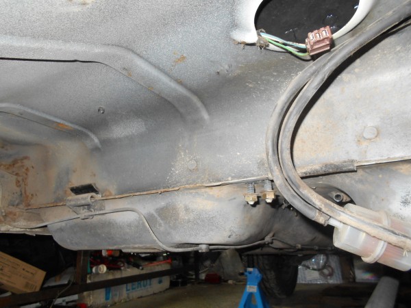

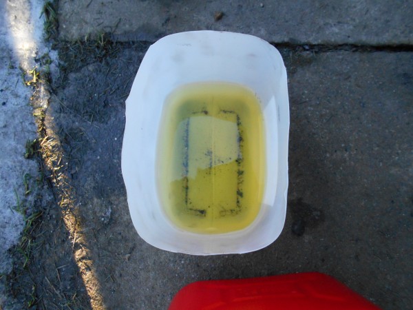

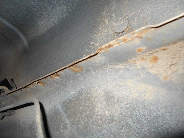

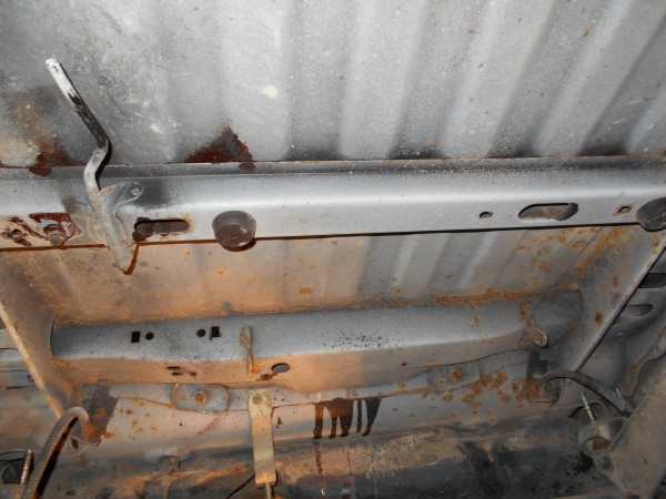

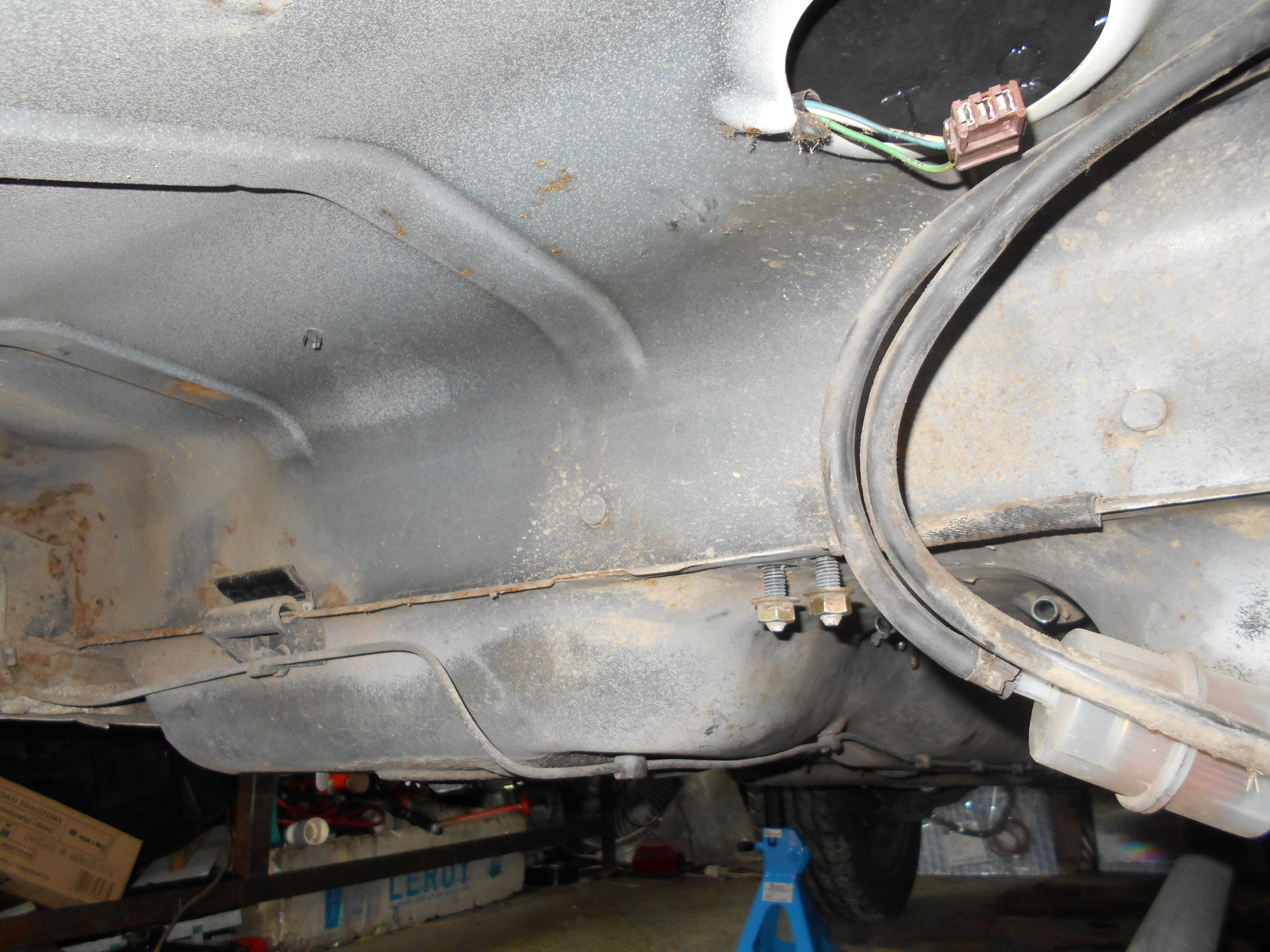

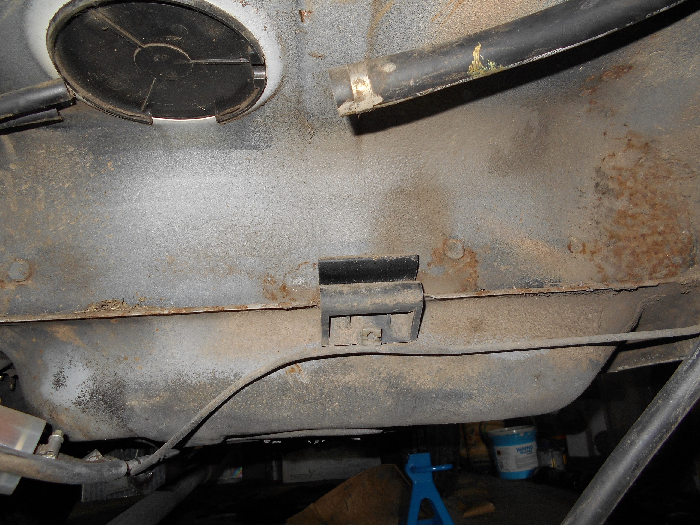

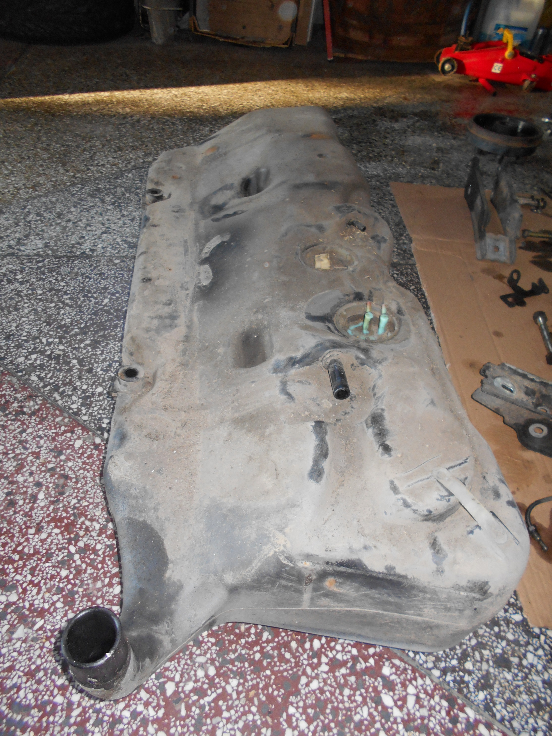

Zdemontowałem bak i moim oczom ukazała się... blacha tak zdrowa jak na podłodze bagażnika
kilka powierzchownych plamek. Parapet też w stanie wyśmienitym. Natomiast z pomiędzy rury wlewu paliwa i odpowietrzników wygrzebałem prawie pół kilo błota i piasku.

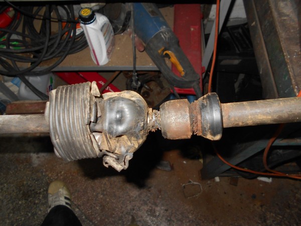

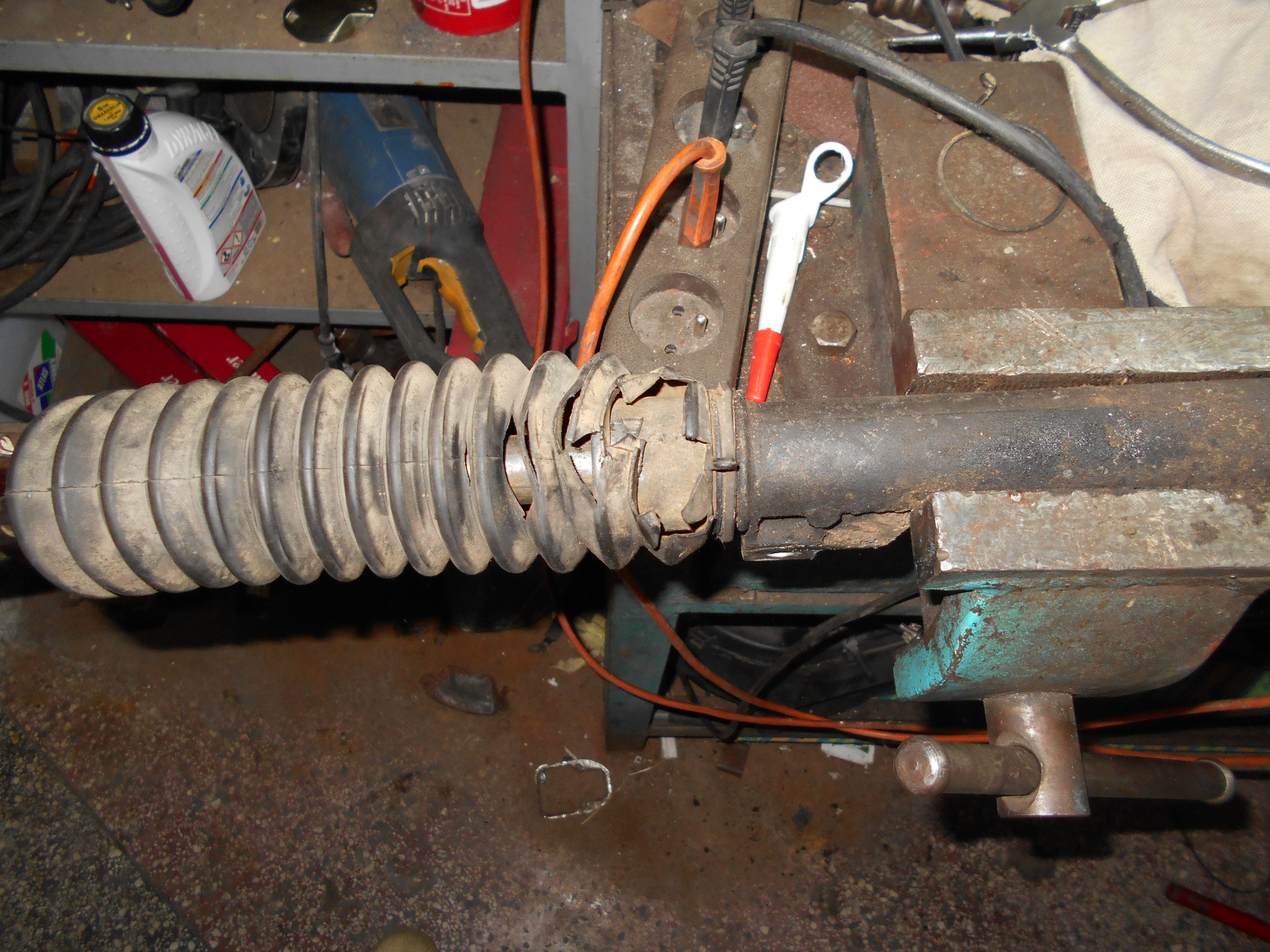

Maglownica też wyjechała na zewnątrz i najlepsze, że wcześniej kupiłem maglownicę na wieloklin ale nie wiedziałem czy moja jest na kwadrat czy wieloklin i w zasadzie strzelałem kupując ale okazało się że był to strzał w dziesiątkę. Odnośnie maglownicy: czy ktoś wie jak odkręcić drążek kierowniczy?
Zdjęcia w odwrotnej kolejności

Co do konserwacji co polecacie do zastosowania prosto na rdzę? Brunoxem ją czy znacie coś lepszego?
