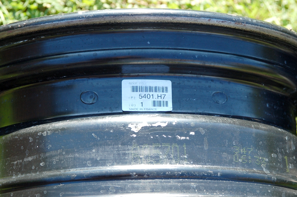

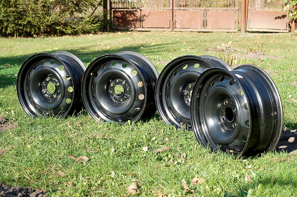

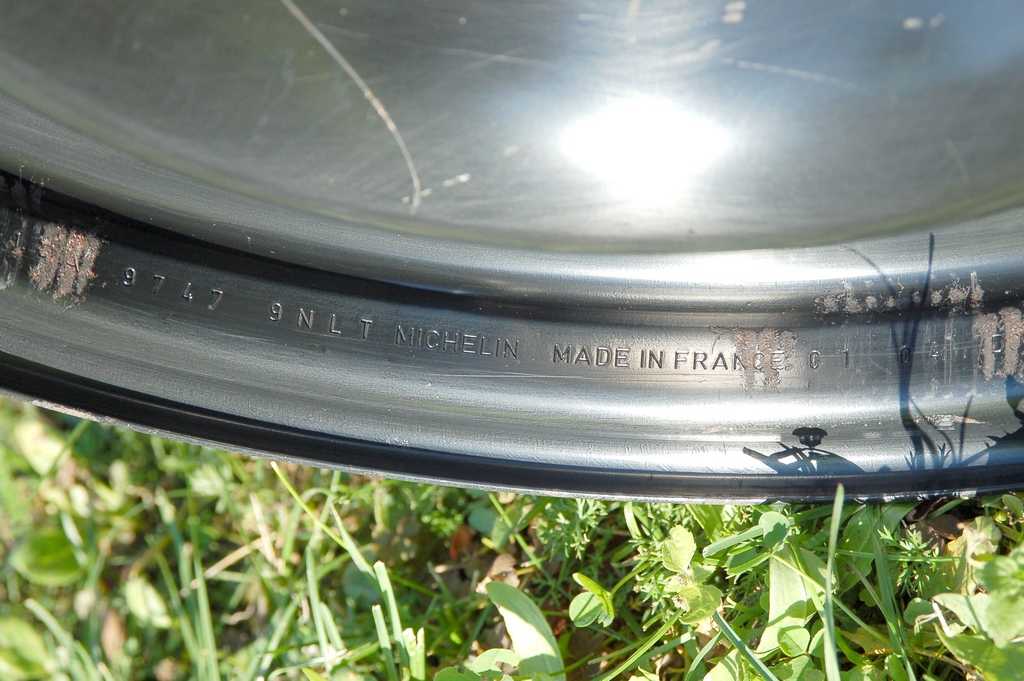

Skoro już tak lubicie zdjęcia to ...zaległe z jesieni..felgi do zimówek. Udało mi się w Gostyninie dostać za 300 zł .. niemalże jak nowe.. po jednym sezonie ..niestety ktoś używał kołpaków ;-)
Re: Xsara VTS
W biały połysk i kapselki z berlingo do tego 8)
Re: Xsara VTS
jest to jakaś mysl 8)

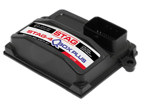

1 - sterownik STAG-4 Q-Box Plus ( pełna współpraca z OBD )

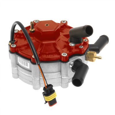

2- reduktor AC R01 250 KM

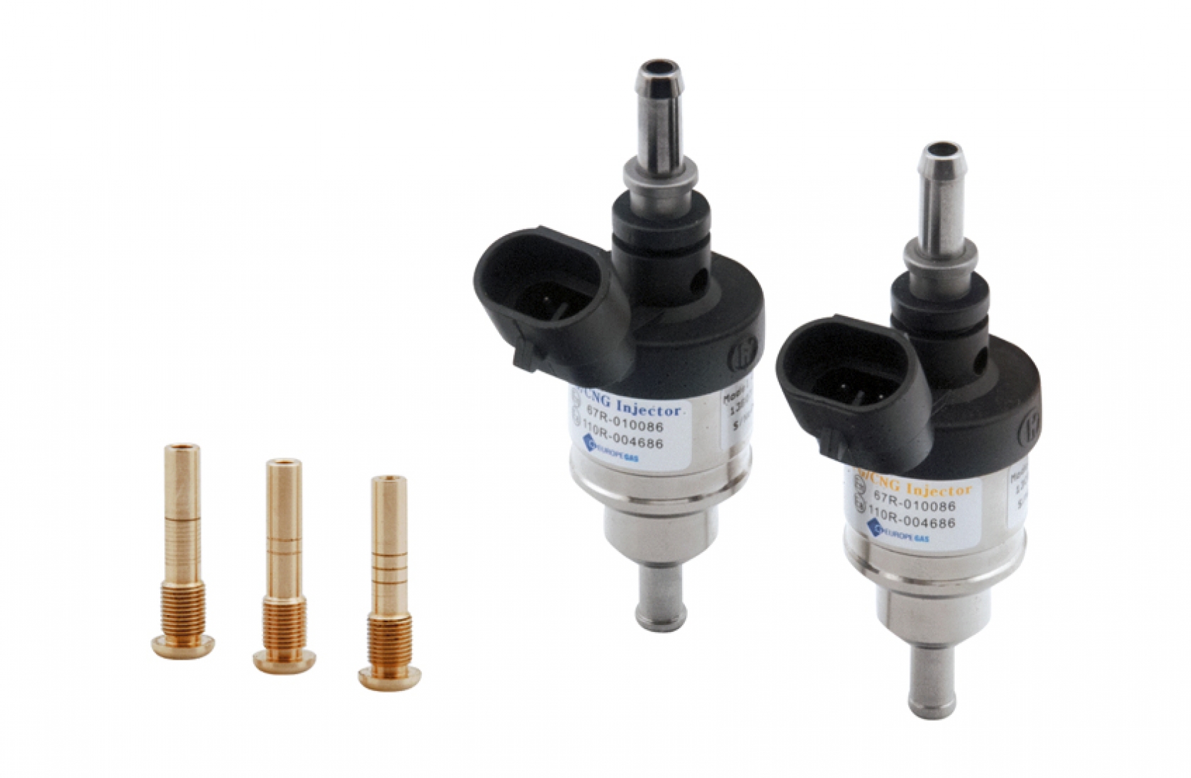

3 - wtryskiwacze Hana Gold

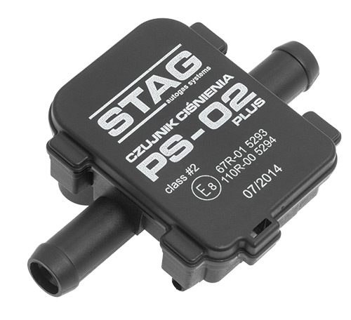

4 - Czujnik podciśnienia PS 02 plus

Reduktor ukryty w nadkolu, wiązki pociągnięte tak, że nic na wierzchu nie widać ( prócz przewodów do wtryskiwaczy ). Opaski zaciskowe typu "klik" , przewody gazowe od zbiornika do reduktora typ FARO 8 mm.

Czyli zestaw podobny, jaki dobrałem dla siebie. Jedynie elektronikę mam stag 300 i ją wykorzystam.

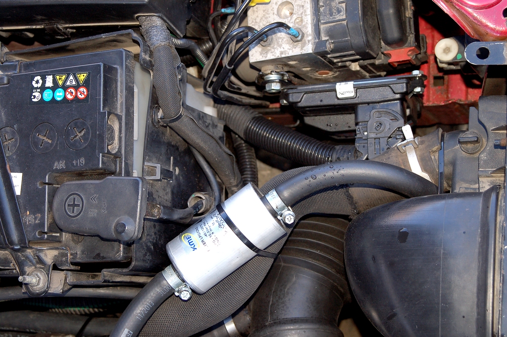

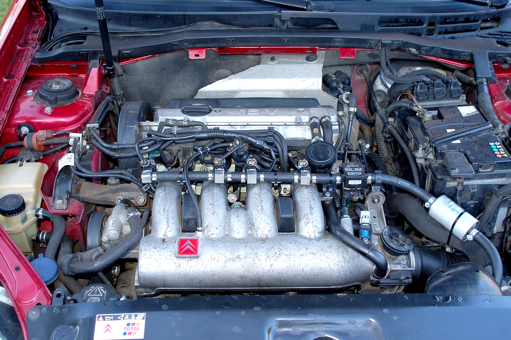

A pod maską wygląda to tak

Nie chciałem już męczyć o zdjęcia :P
Dokładnie tak samo planuję zamontować wtryski. Wertowanie forum LPG nie poszło na marne 8)
