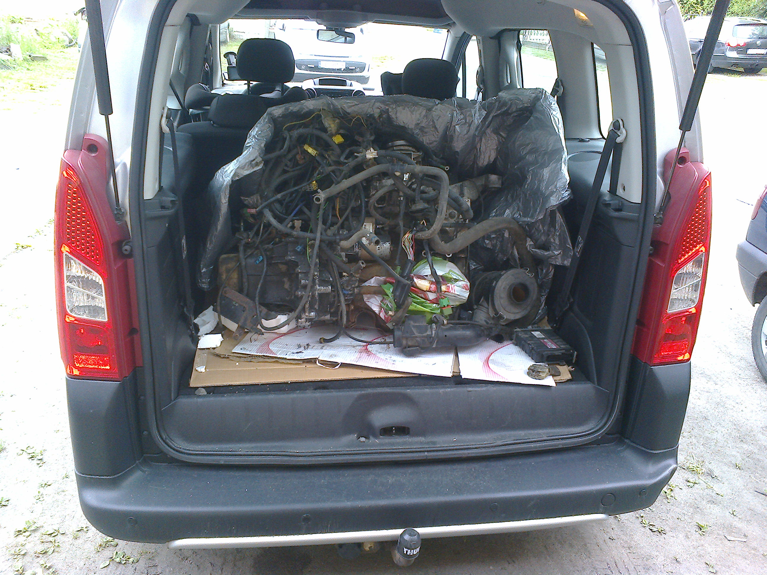

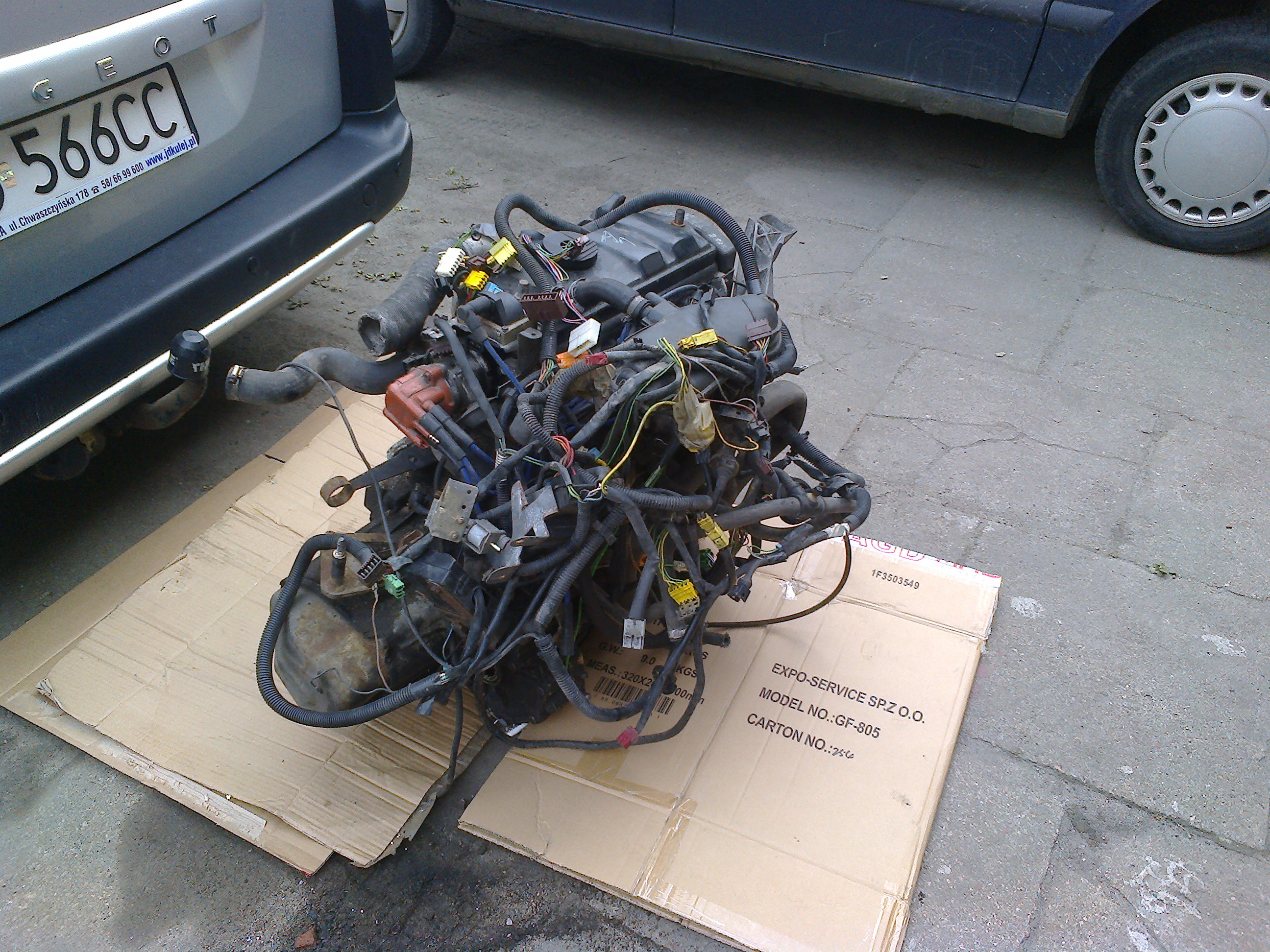

Nowe serce do JJ dotarło wreszcie do lekarza transplantologa
Tepee je przywiózł. Moje wozy współdziałają ze sobą
biorą przykład z niektórych członków forum

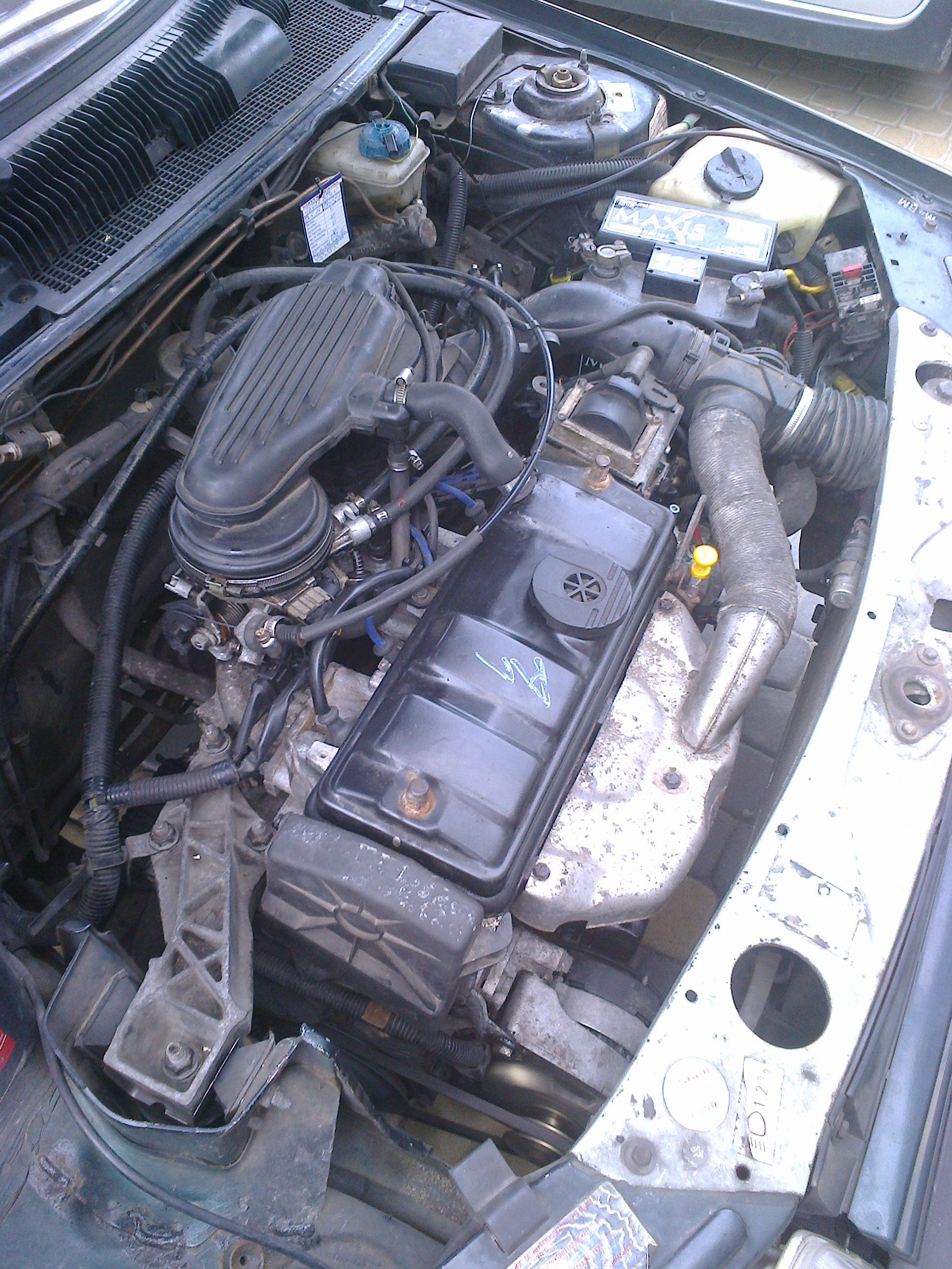

Zostaje TU3S, dokładnie w tej samej konfiguracji, co jest teraz, czyli 75 km, monowtysk i "krótka" skrzynia. Po długich przemyśleniach stwierdziłem ostatecznie, że jest to idealna konfiguracja do 205, gwarantująca bardzo dobre osiągi (oczywiście XS to nie GTI) w połączeniu z akceptowalnym zużyciem paliwa.
Przeczytałem kiedyś na forum, że XS to 75 % GTI za 20 % ceny i coś w tym jest
także nic nie kombinuję w tym zakresie, będę trzymał się oyginału.

Jak monowtrysk to TU3M, "S" to gaźnik

Mój dotychczasowy silnik będzie częściowo dawcą, bo majster rozbierze np. skrzynię, żeby sprawdzić sprzęgło i założy to, które jest lepsze. Silnik krokowy u mnie nowy, możliwe, że też przełoży. Zamierzam ponadto wstawić tłumik środkowy, przelot, w miejsce wyciętego katalizatora, żeby już zupełnie zwiększyć komfort jazdy

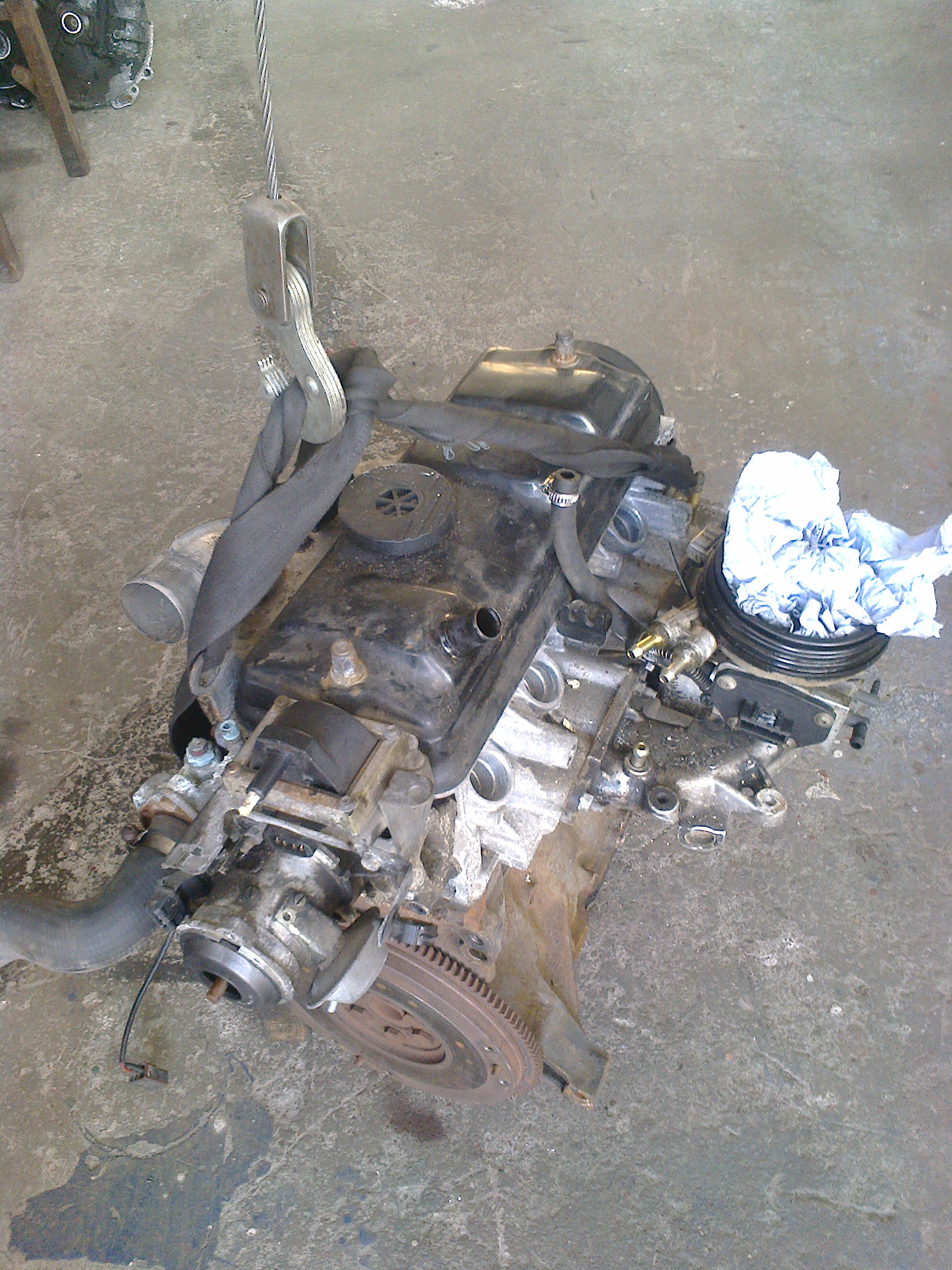

Byłem dzisiaj w zakładzie, od silnika odczepiona skrzynia, wstępnie mistrz powiedział, że sprzęgło ok, tylko łożysko do wymiany, pasek rozrządu mu się też nie podoba. Poza tym silnik suchy, ładny (dziękuję Andi_kamachi!). Jedna świeca - pierwsza z lewej, zadymiona, po założeniu będzie patrzył, dlaczego. Jutro się wyświetli co i jak
podstawiam rano JJ i działają chłopaki!!!!

No i wjechał dzisiaj nowy silnik
posiada szereg elementów z dotychczasowego (sprzęgło, skrzynia, aparat zapłonowy, część kabli, alternator), ale kultura pracy jakby lepsza
I co ważne, nie dymi!! Bo to nie diesel, który MUSI DYMIĆ
Najważniejsze, żeby power został
