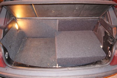

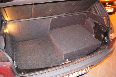

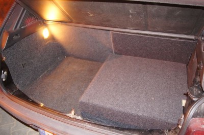

Bagażnik skończony w 90 %

Re: Peugeot 205 1.4 XS - nowy nabytek
Ładnie.
Te 10%, co jeszcze poprawisz?
- Wojtek
- Posty: 642
- Rejestracja: 21 sty pn, 2008 11:57 am
- Posiadany PUG: 206. 1.4 XT
- Numer Gadu-gadu: 2478139
Druga lampka z prawej strony tak jak oryginalnie, wykładzina na prawy bok, podpórka półki z lewej strony i pomalowanie półki na czarno
No, to trochę zabawy jeszcze zostało.
Lampka to chyba jako dodatek, bo fabrycznie to chyba nie było z prawej strony w żadnej 205tce?
Bardziej miałem na myśli że tak powiem lustrzane odbicie, czyli zamontowanie po drugiej stronie w tym samym miejscu jak z lewej

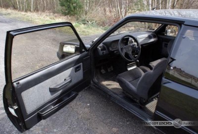

Kto zgadnie co tutaj jest nie tak jak trzeba?
Brakuje osłony przy fotelu? Tylko to wypatrzyłem
Hmm w 205 pokrętło od ustawiania kąta oparcia jest po wewnętrznej , więc odwrotnie założone fotele
2.9 V6 ot co !
Nie do końca
W 309 występowało po obu stronach zależnie od wersji
We wszystkich pugach oprócz SXa miałem po zewnętrznej
Dokładnie - chodzi o pokrętło regulacji oparcia. Dzisiaj chciałem przymierzyć osłony jakie nabyłem i mi coś nie pasowało
Zobaczę jutro, czy pokrętło da się przełożyć na stronę wewnętrzną, czy są źle założone fotele, ale z tego co patrzyłem, chyba wystarczy przełożyć samo pokrętło
Jeśli mechanizm jest taki sam jak w 309, raczej się nie da
Musiałbyś wybić ośkę i założyć odwrotną stroną.
Wojtek masz zamienione fotele i dlatego nie pasują osłony,musisz wrócić tak jak było,czyli przełożyć szyny,a zamienić tylko same fotele i osłonki będą pasowały.
Podnoszenie fotela ma być od strony drzwi,a nie od ręcznego
