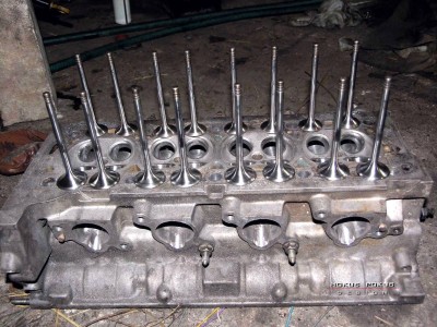

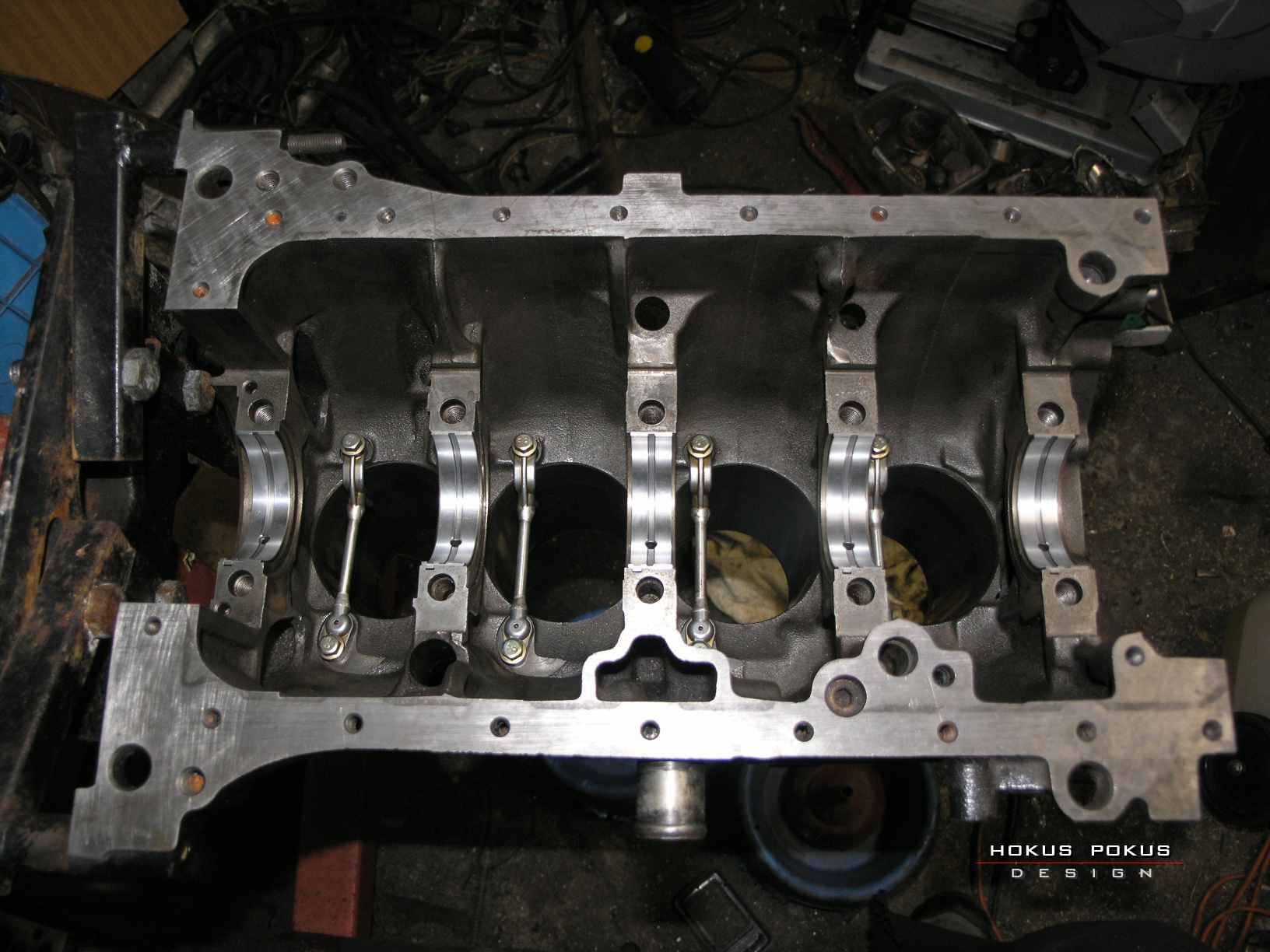

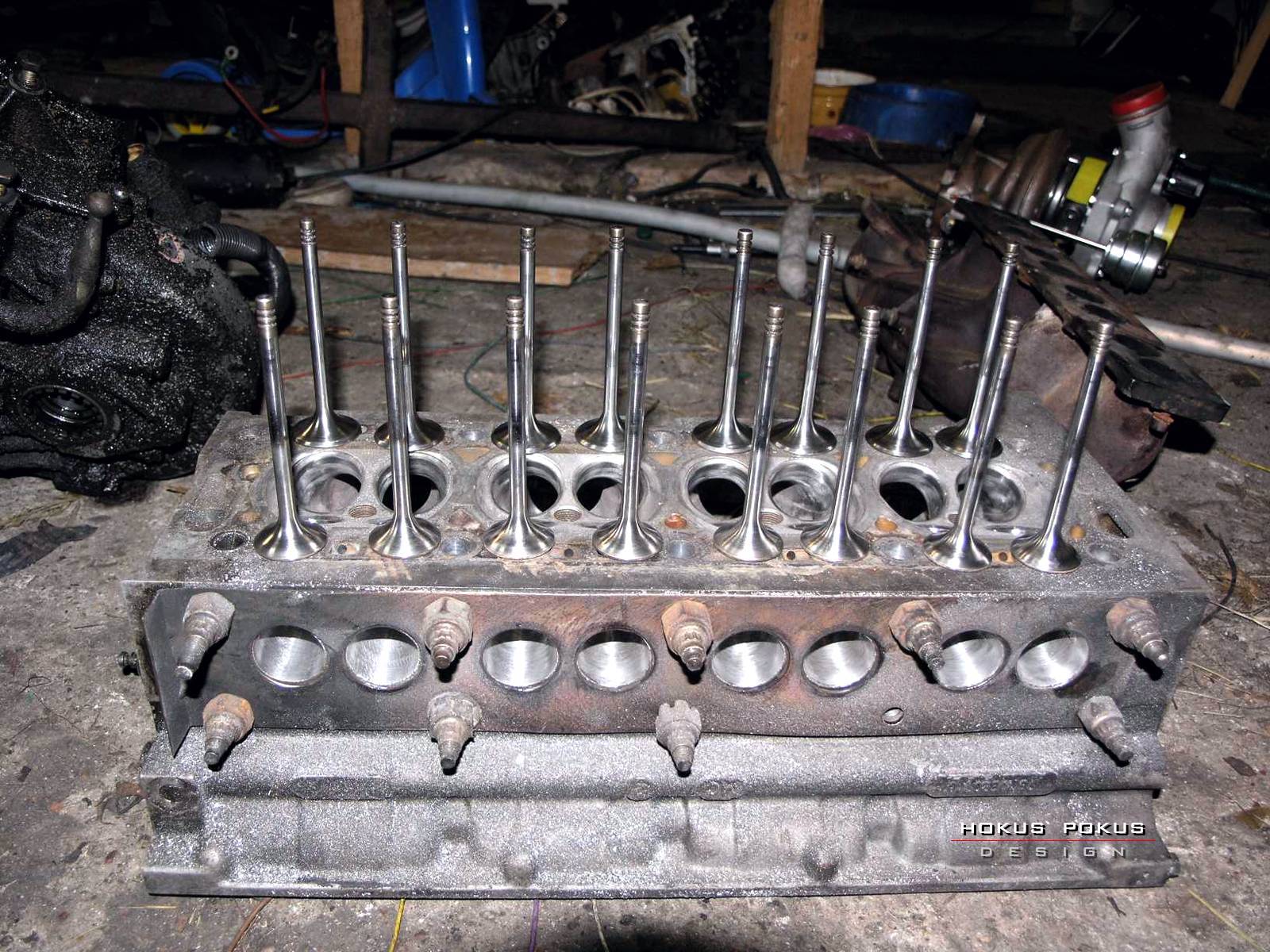

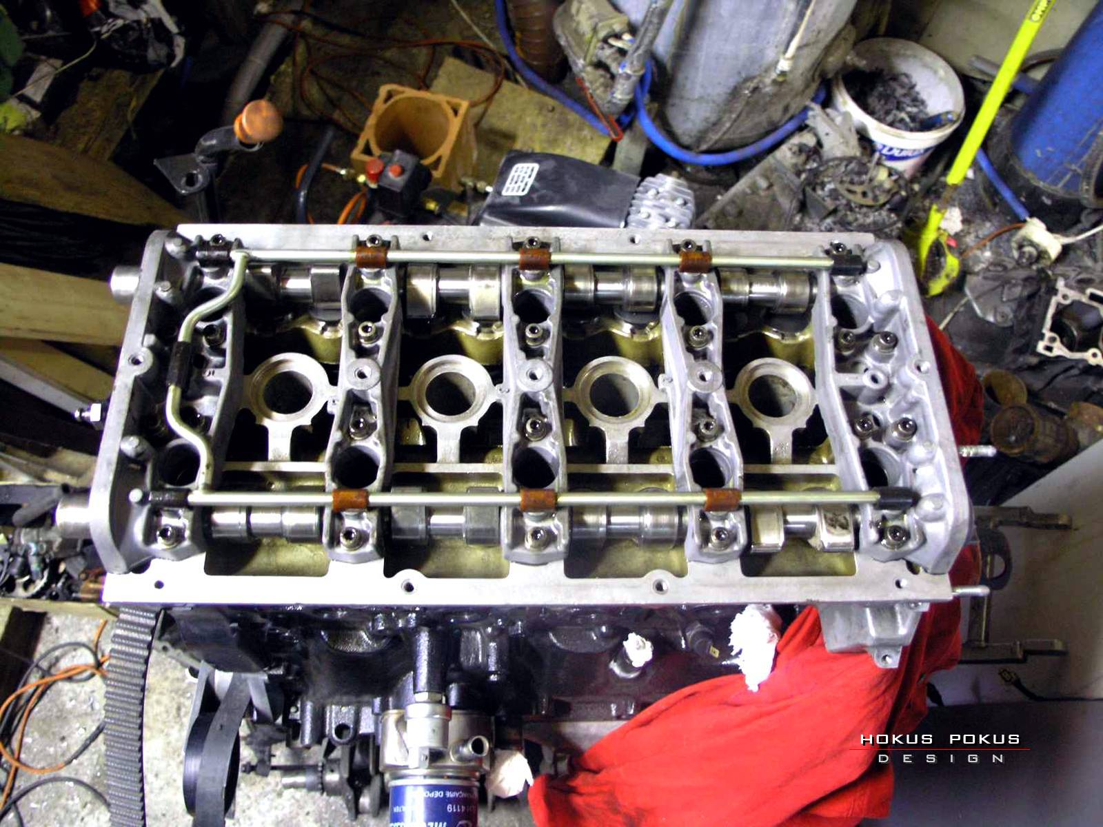

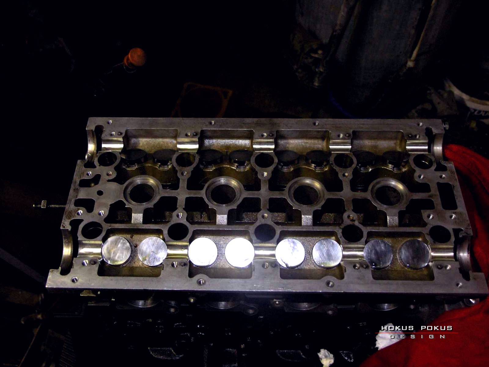

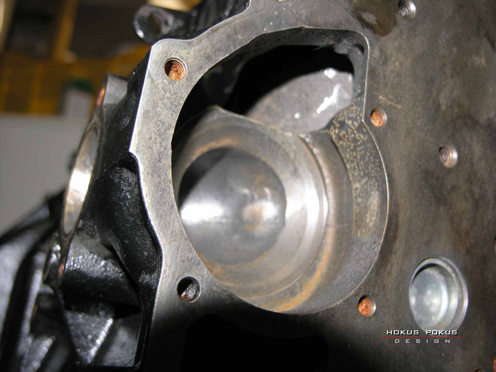

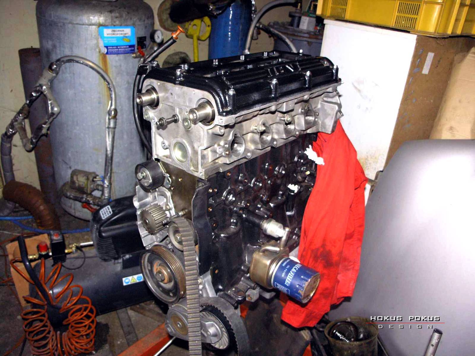

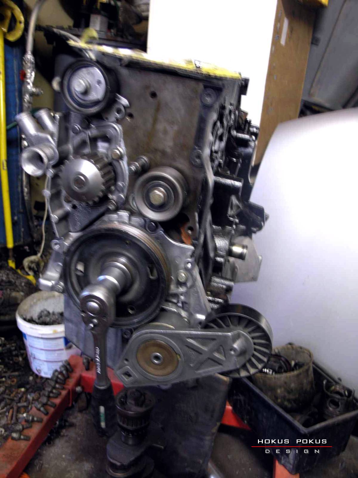

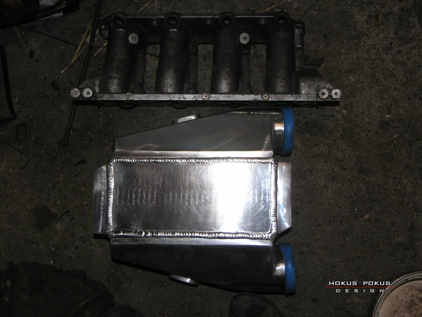

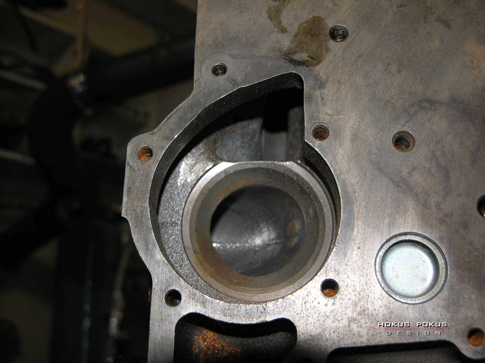

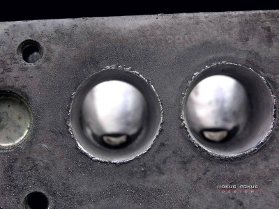

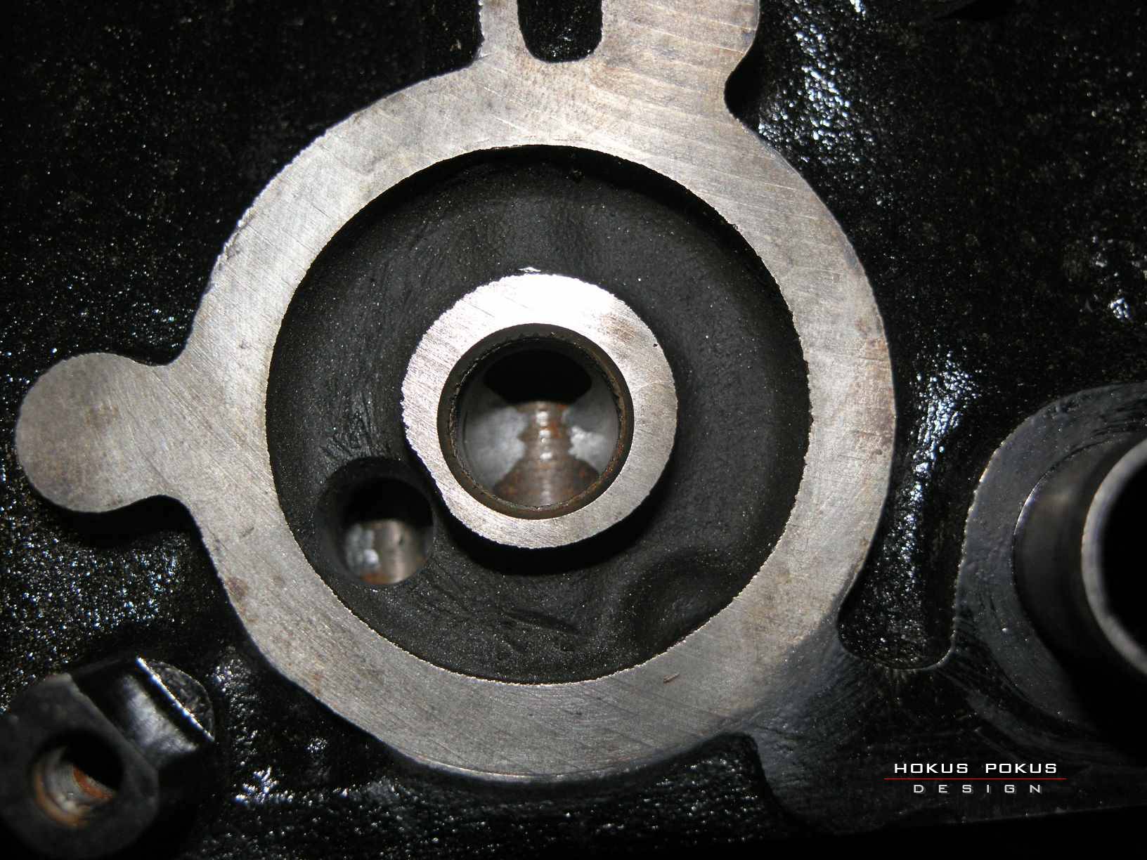

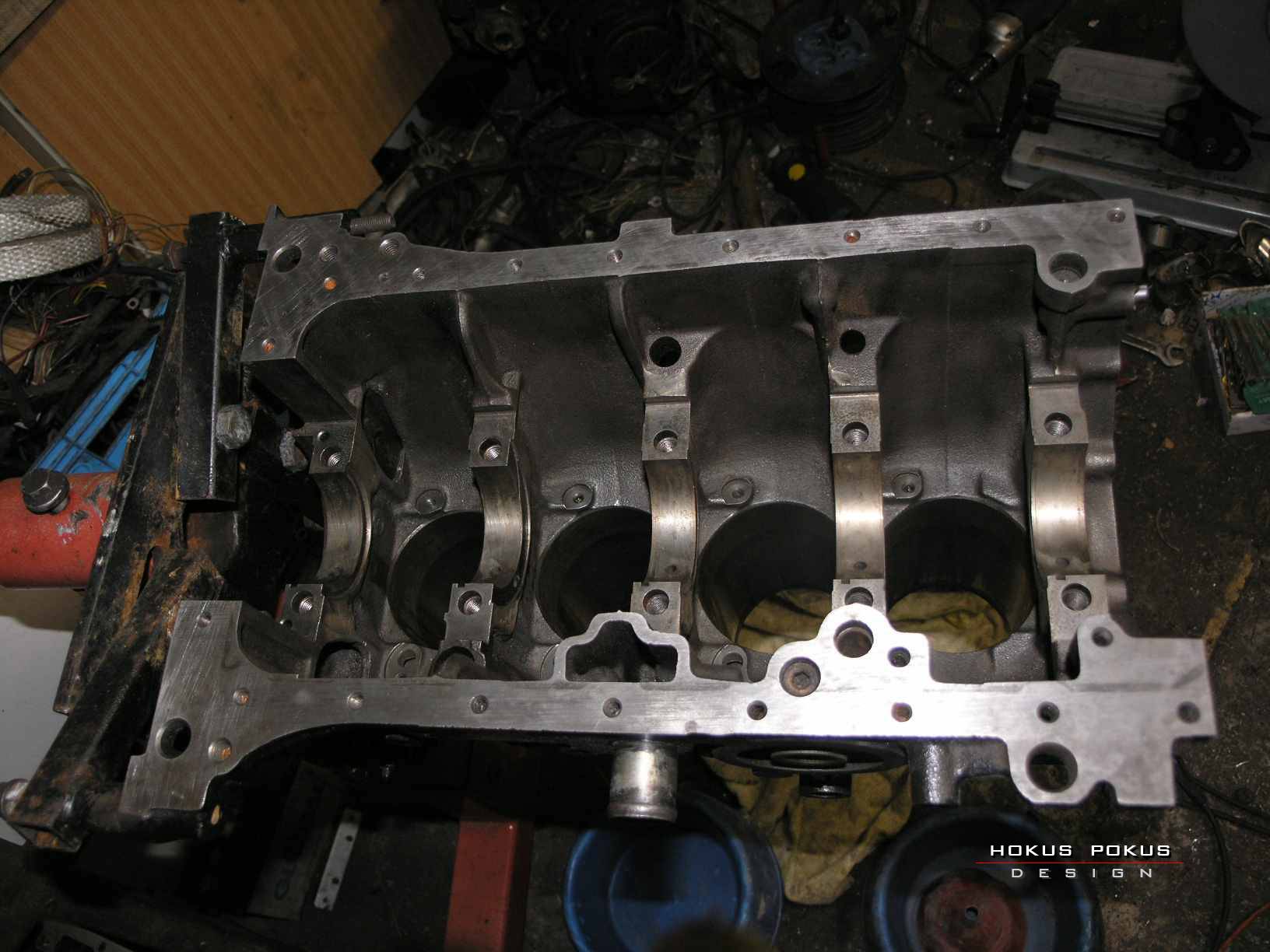

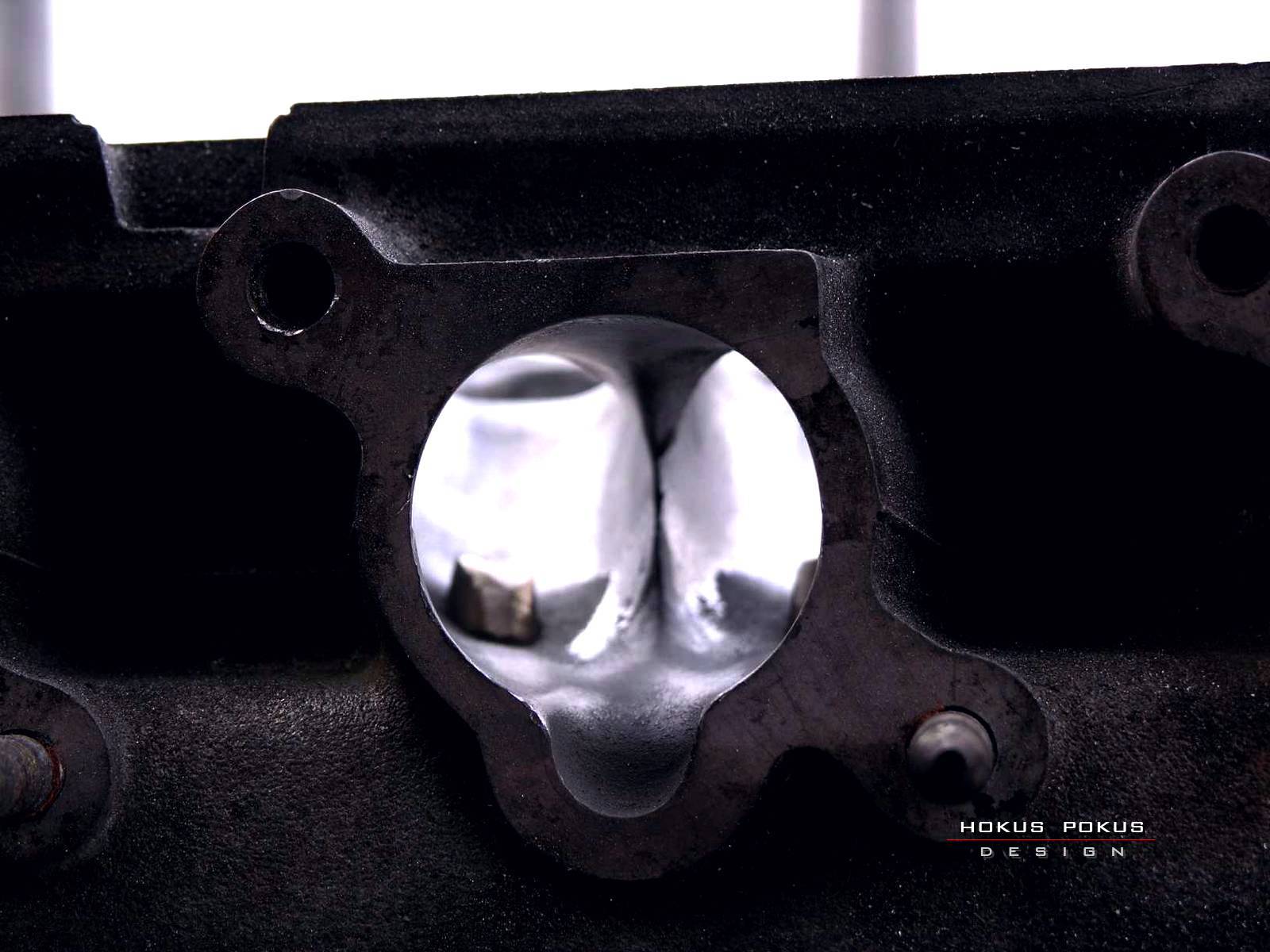

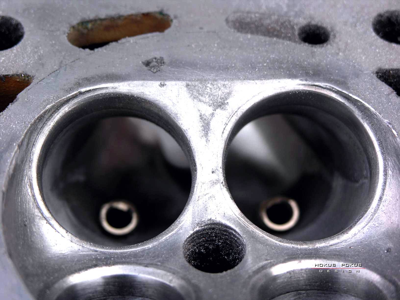

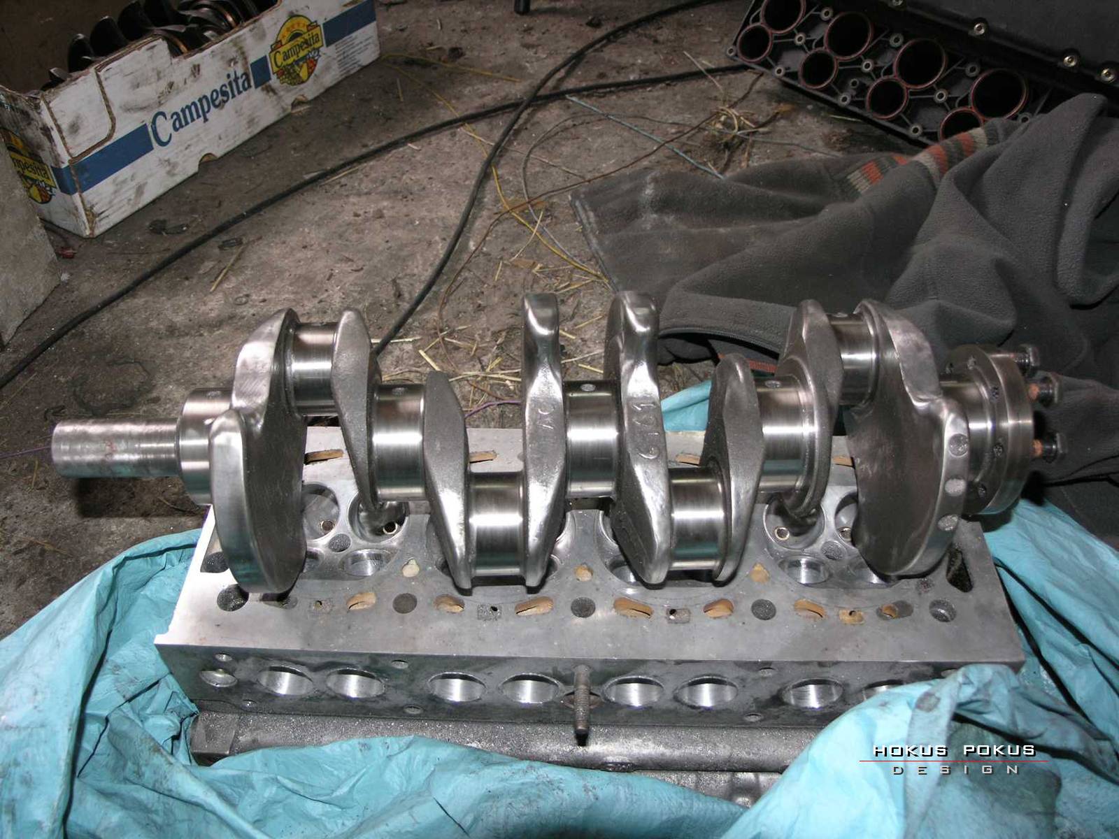

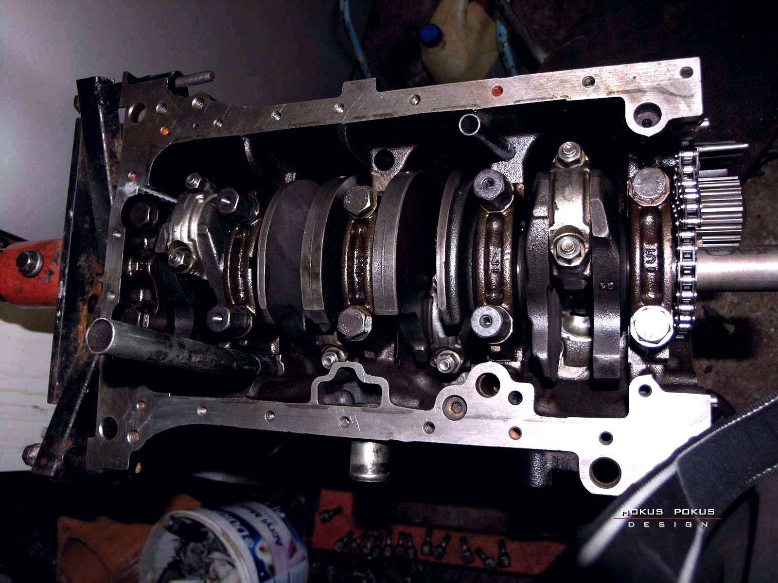

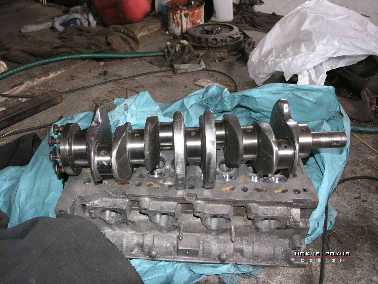

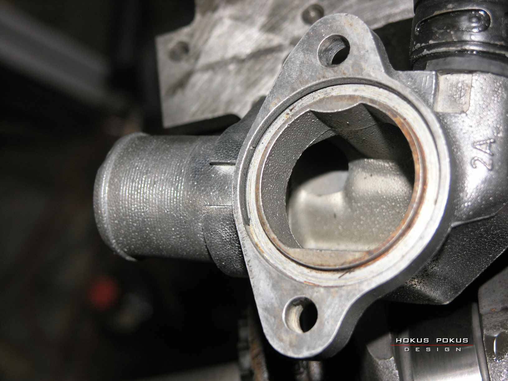

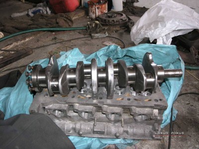

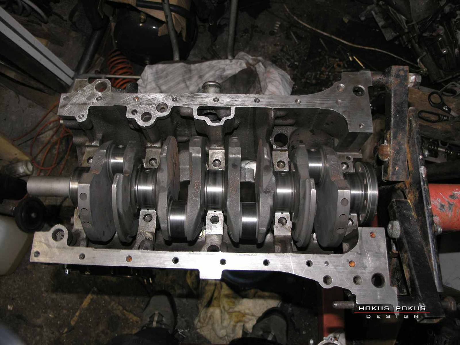

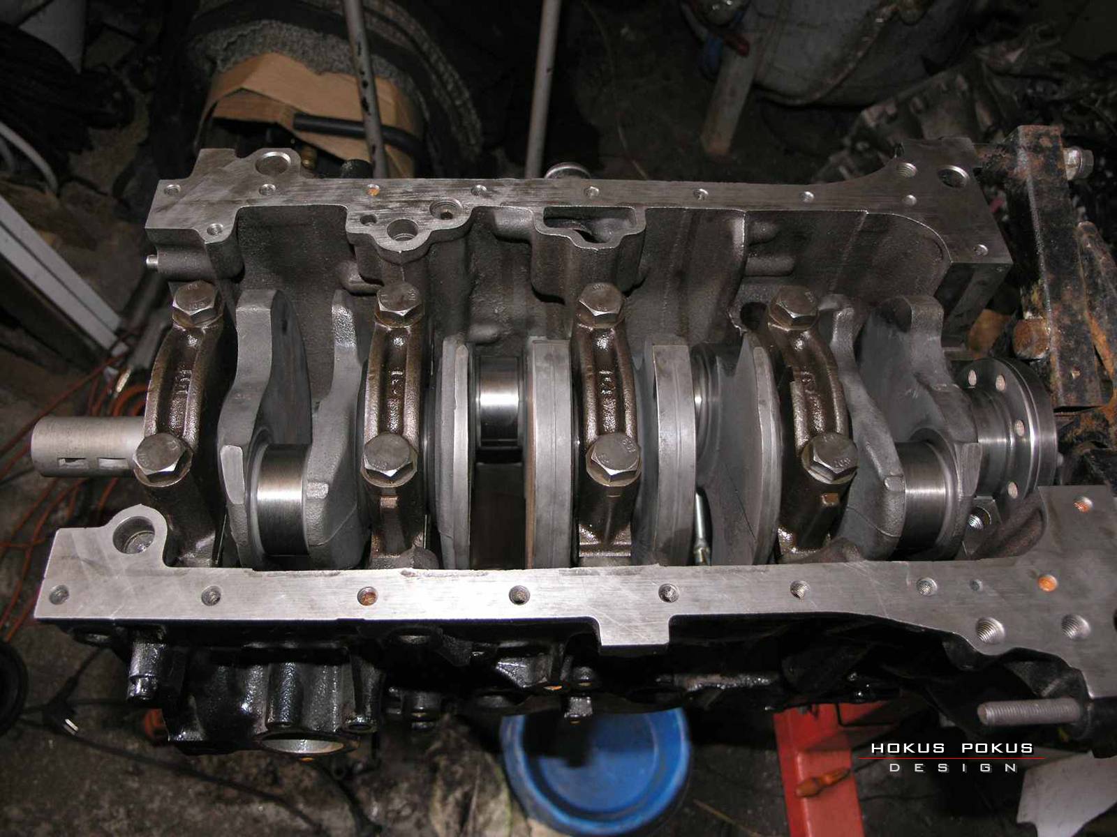

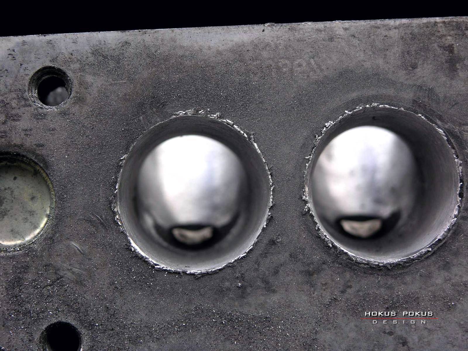

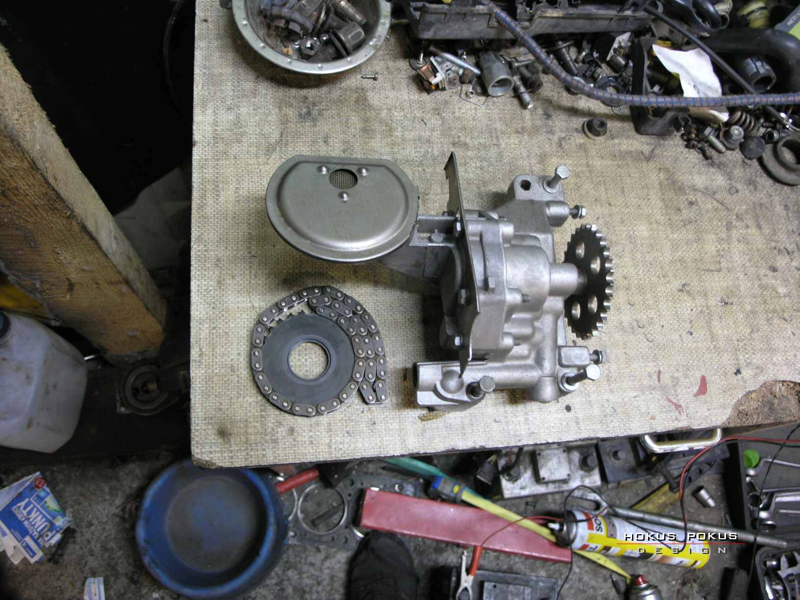

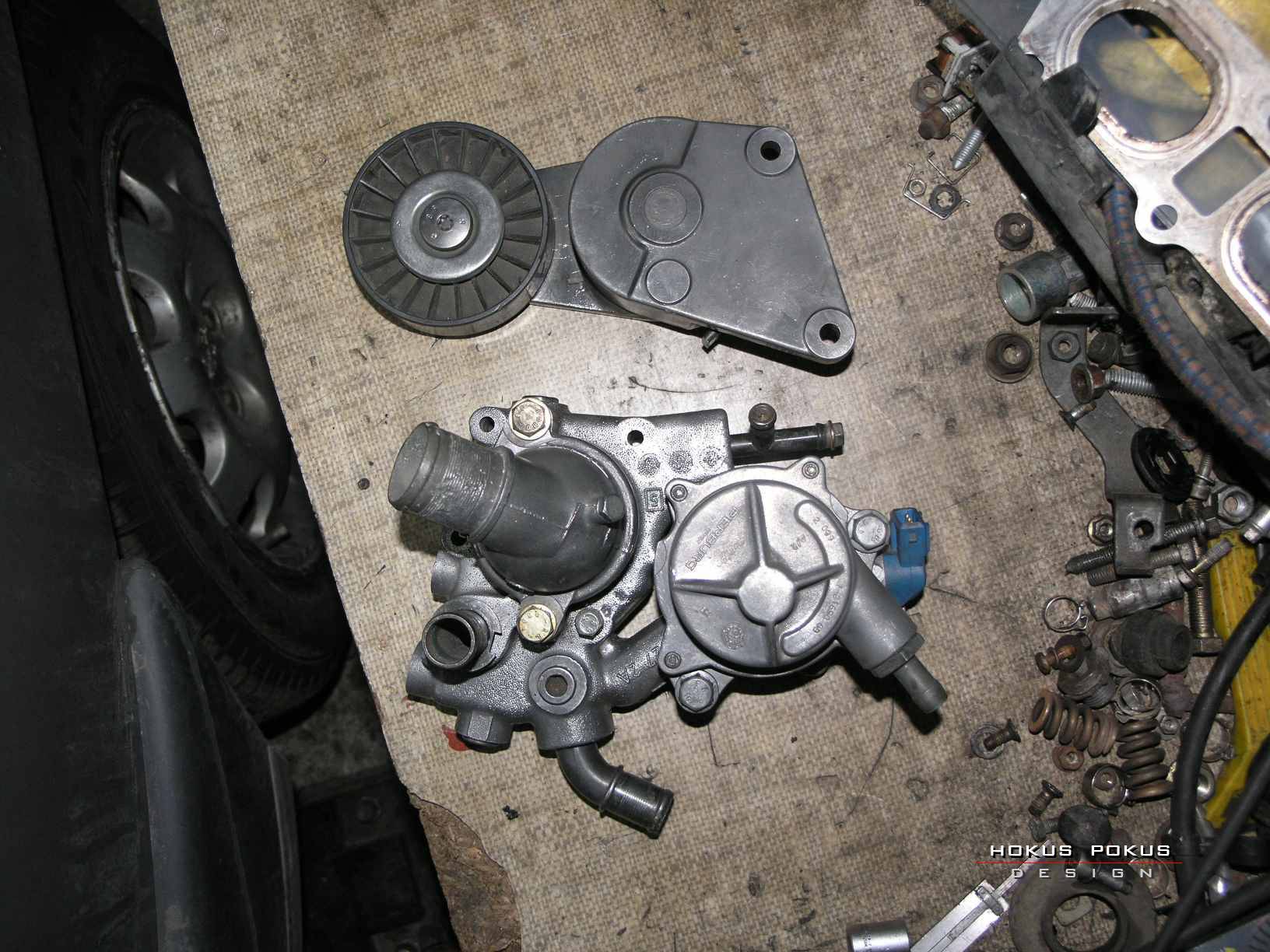

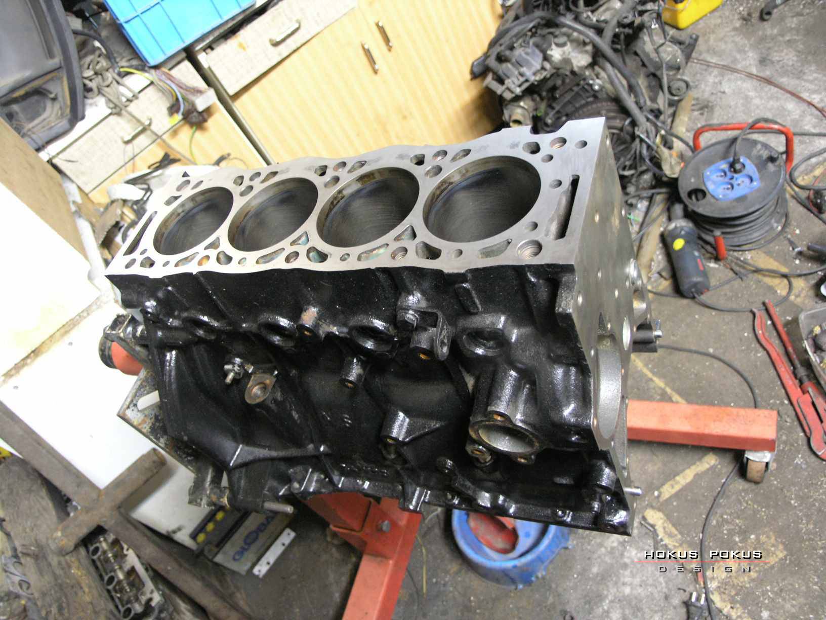

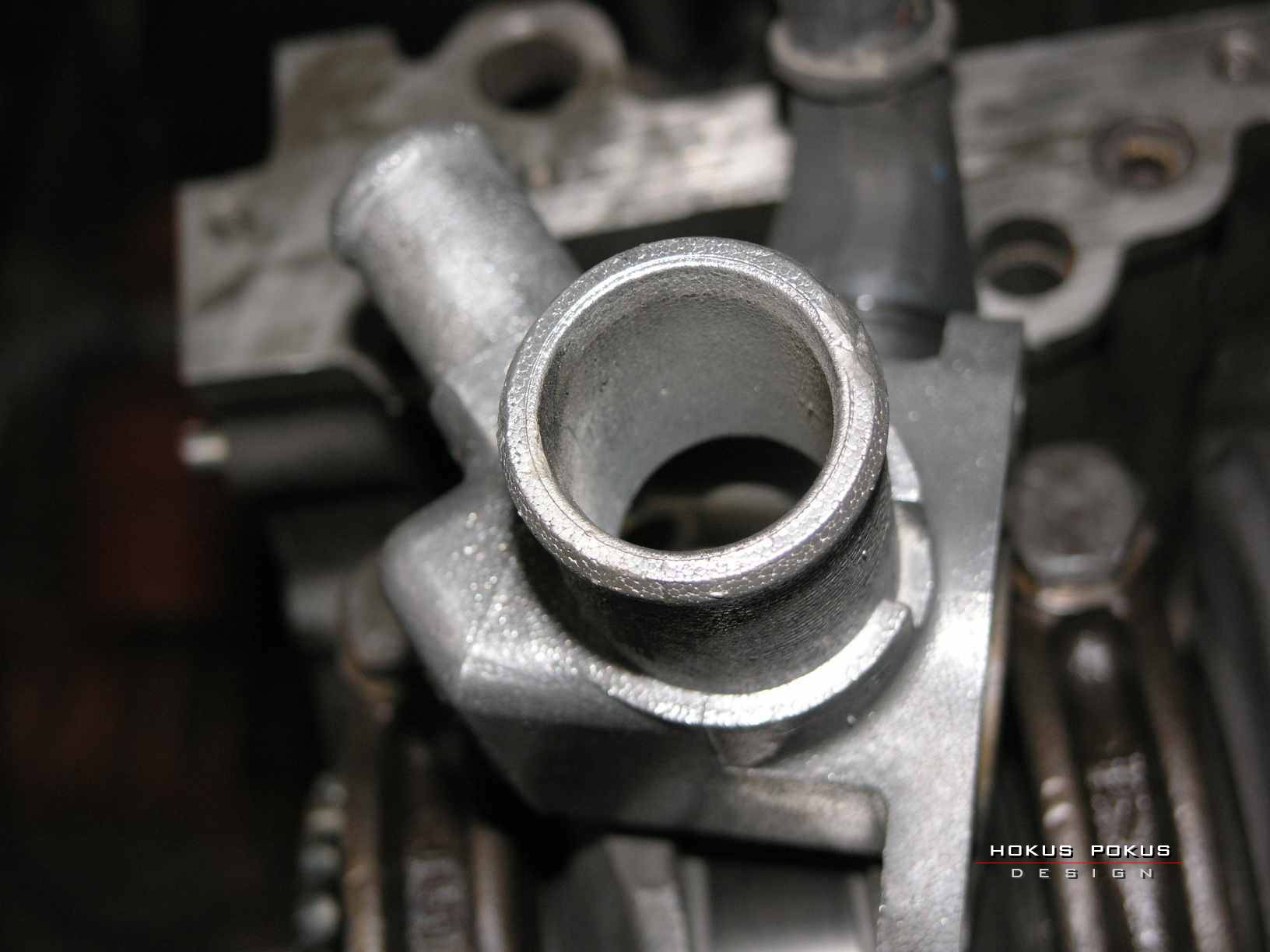

Dobra my tu gadu gadu a fot nie ma, wiec wklejam. Mimo wszystko chyba chcecie popatrzec na silnik, wiec troche o motorowni, potem bedzie reszta tego cyrku. Silnik tak do konca nie jest "normalny" 8)7 - Para - miales racje :Y . Stety lub niestety wszystkiego nie pokaze i nie opisze - tajemnica firmy Hokus Pokus Design. Z niestandardowych gratow sa kute, tloki, wal korbowy z diesla 2,1, ....., caly uklad korbowo-tlokowy zostal oczywiscie dynamicznie wywazony (po calym procesie wal zostal azotowany). Do tego dochodzi nowe duze turbo z Fuji Heavy Industries wiec japonskie a Peugeot przy 205 T16 bardzo mocno z nimi wspolpracowal i wyszli na tym wysmieniecie budujac jak wszyscy wiemy najlepsze auto rajdowe grupy wszech czasow. Byc moze pojdzie duzy wodny IC w miejsce ory - osprzet wiadomo, ze bedzie inny. Troche fotek - chronologia w tym momencie sie obrazila i strzelila focha.

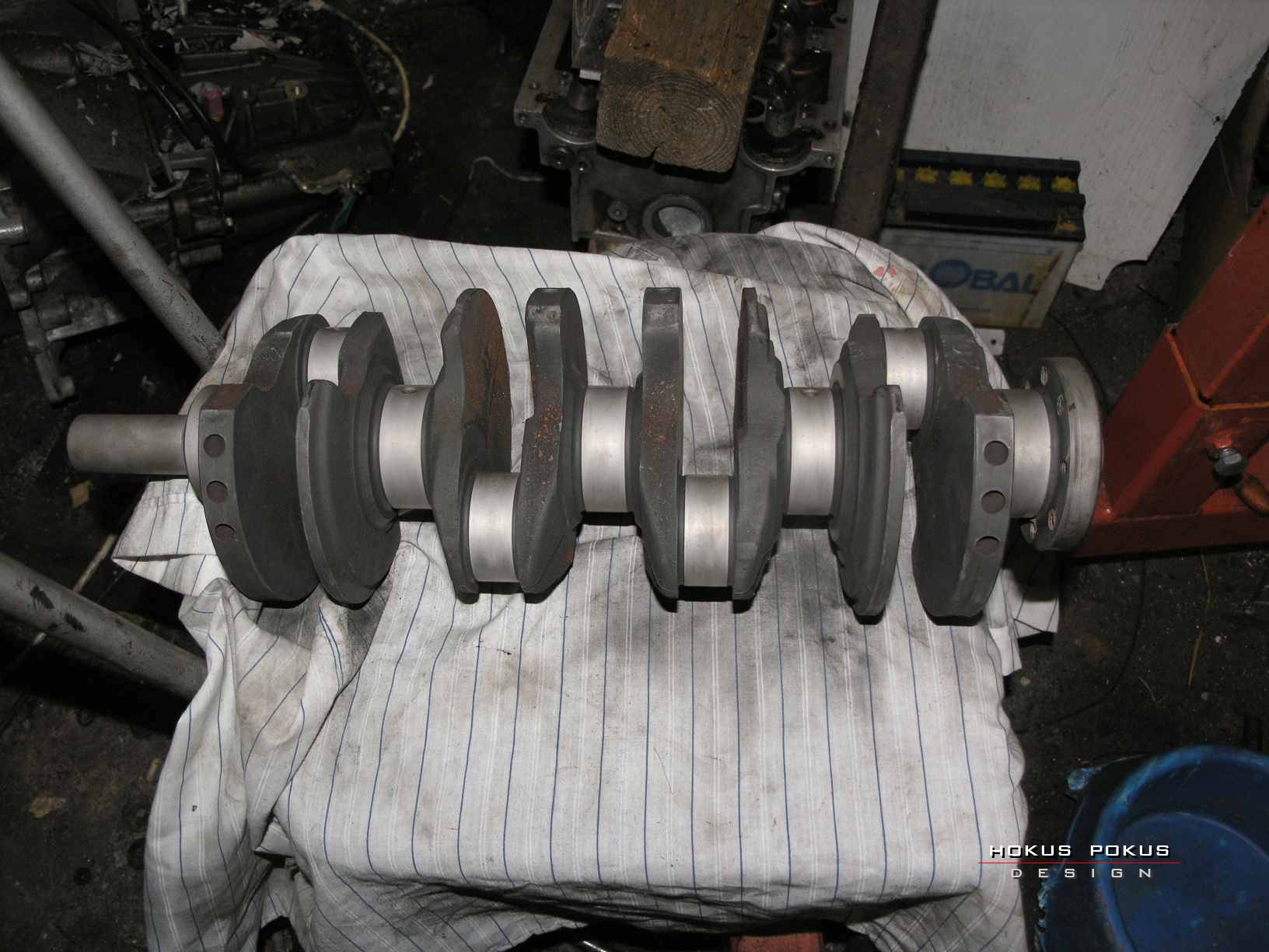

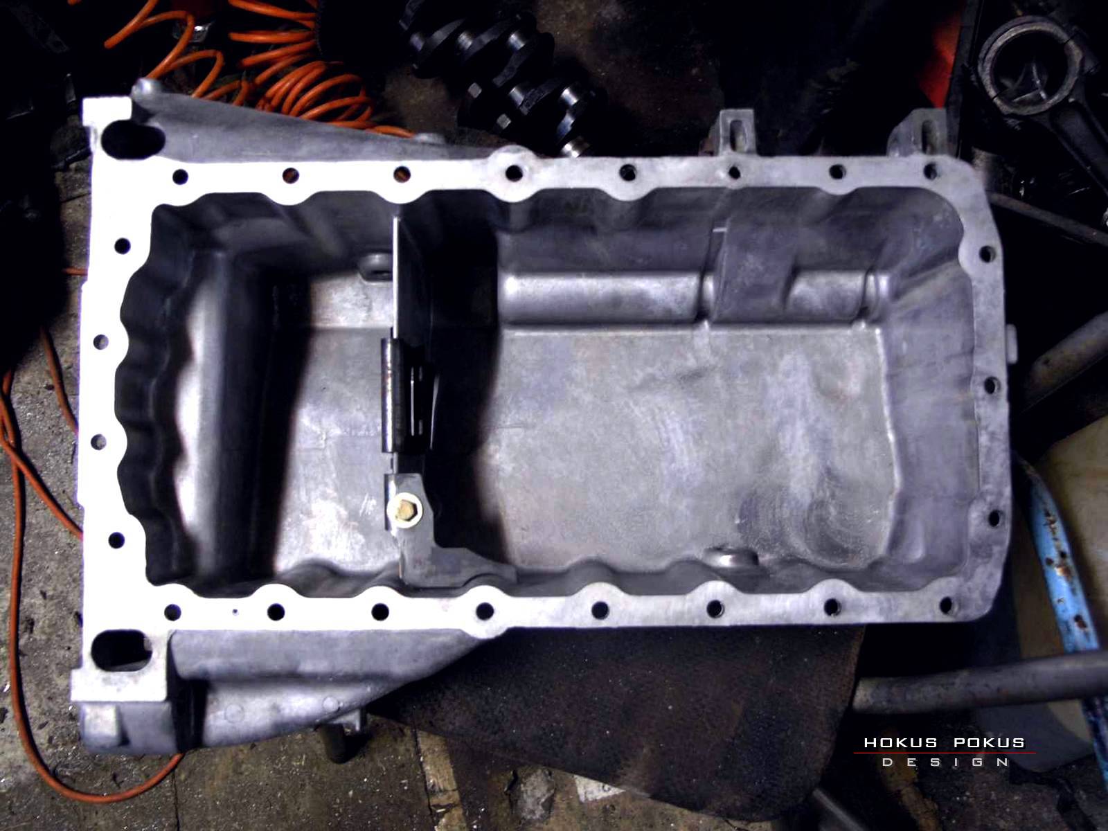

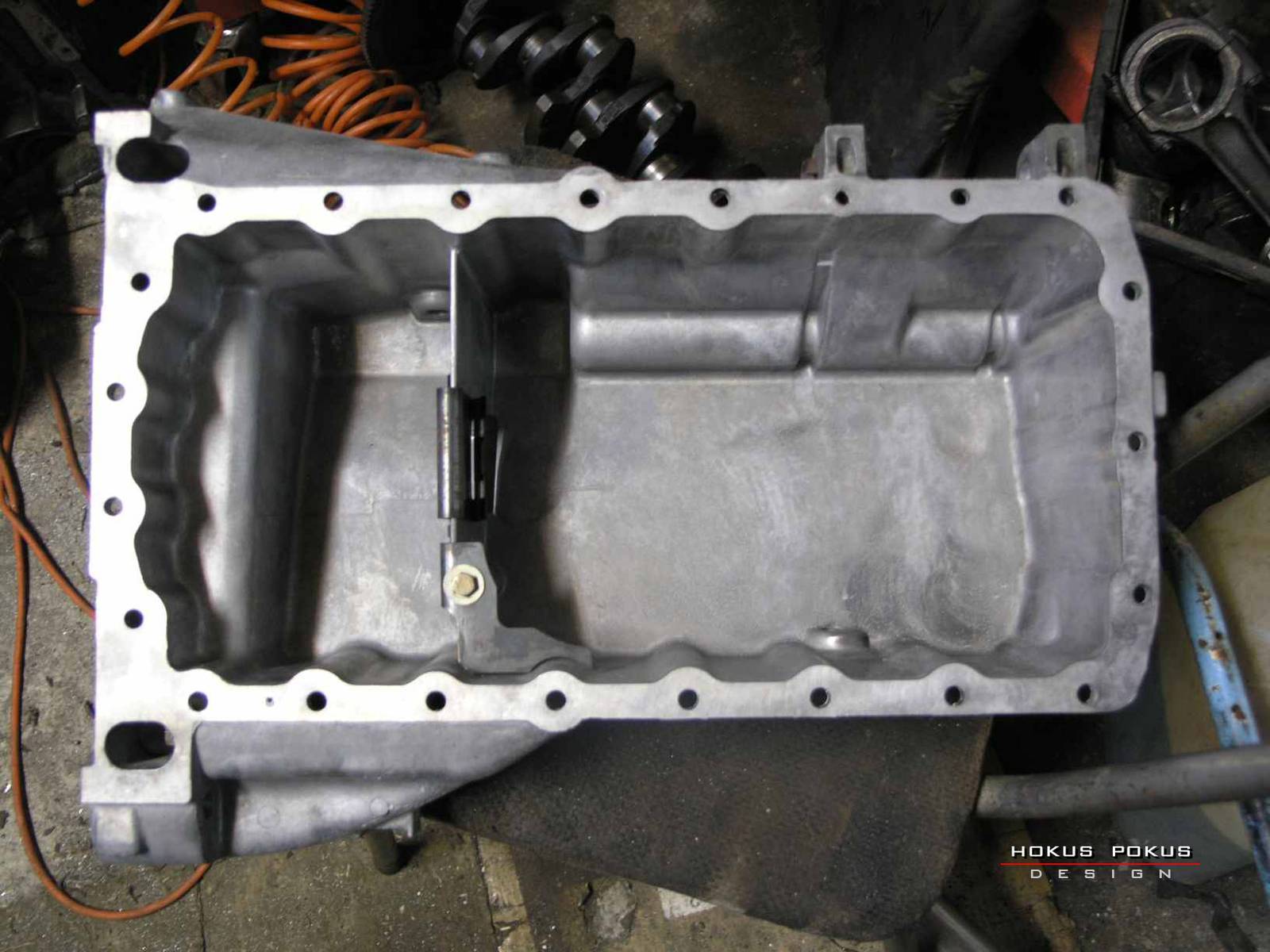

Nie wszystko zmiescilo sie w poprzednim poscie, wiec reszta tu.
Posty: 4917
Re: GRIFFE T16
Magia firmy hokus pokus chyba polega na tym, ze raz na zdjeciach widac wal ktory ma 4 przeciwwagi, a na reszcie 8. Wot technika _O_
Lord Devil
Posty: 2609
Numer Gadu-gadu: 6446898
Re: GRIFFE T16
Post autor: Lord Devil »
Patrz uwaznie, moze cos jeszcze dojrzysz :W

Co jest, tylko Moralez dostrzegl roznice na obrazkach? a powiedzial tylko o jednej - jest ich wiecej. Uspokajam, jest to nadal ailnik T16, a nie mistyfikacja. :W

A moze chodzi o kol ssacy i chargecooler???????????

Odchudzałeś wał? Jakiś taki wyokrąglony, wygłaskany :) Co daje wał z TD w aucie z T16, bo dla DFW to podobno podniesienie sprężania do D6C?
Przybliż może jeszcze mody:
1) co dłubałeś w pompie oleju i mocowaniu filtra?
2) co w obudowie termostatu?
3) co w głowicy, nie widać odchudzania zaworów, skracania prowadnic, kanały coś powiększane, komora spalania chyba też ruszona?
4) co ma dać azotowanie i ile taka przyjemność?
5) gdzie i za ile wyważałeś bebechy?
No i generalnie poopowiadaj nam jeszcze, jeśli to nie top-secret oczywiście ;)
