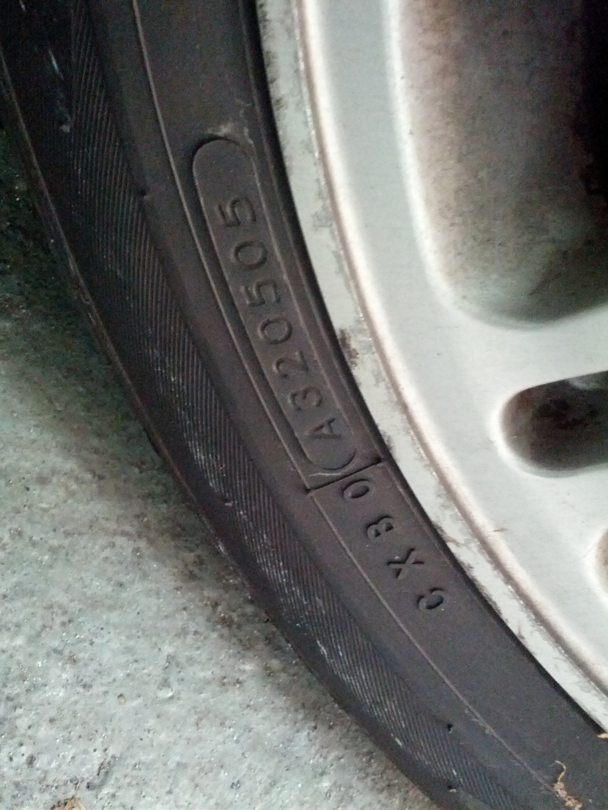

chyba odkryłem przyczynę ścierania się tylnych opon
kolejny dowód na to, że ten samochód to leżak garażowy...... tak więc muszę zanabyć kolejne 2 opony jednak...

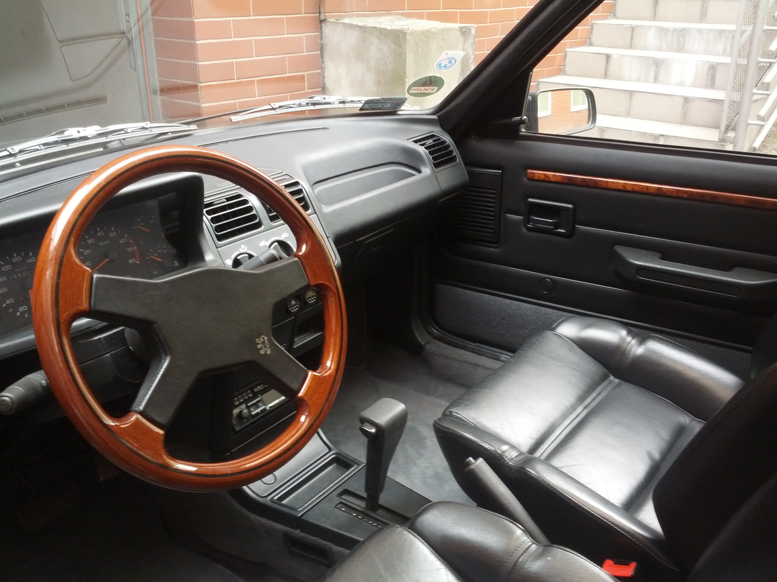

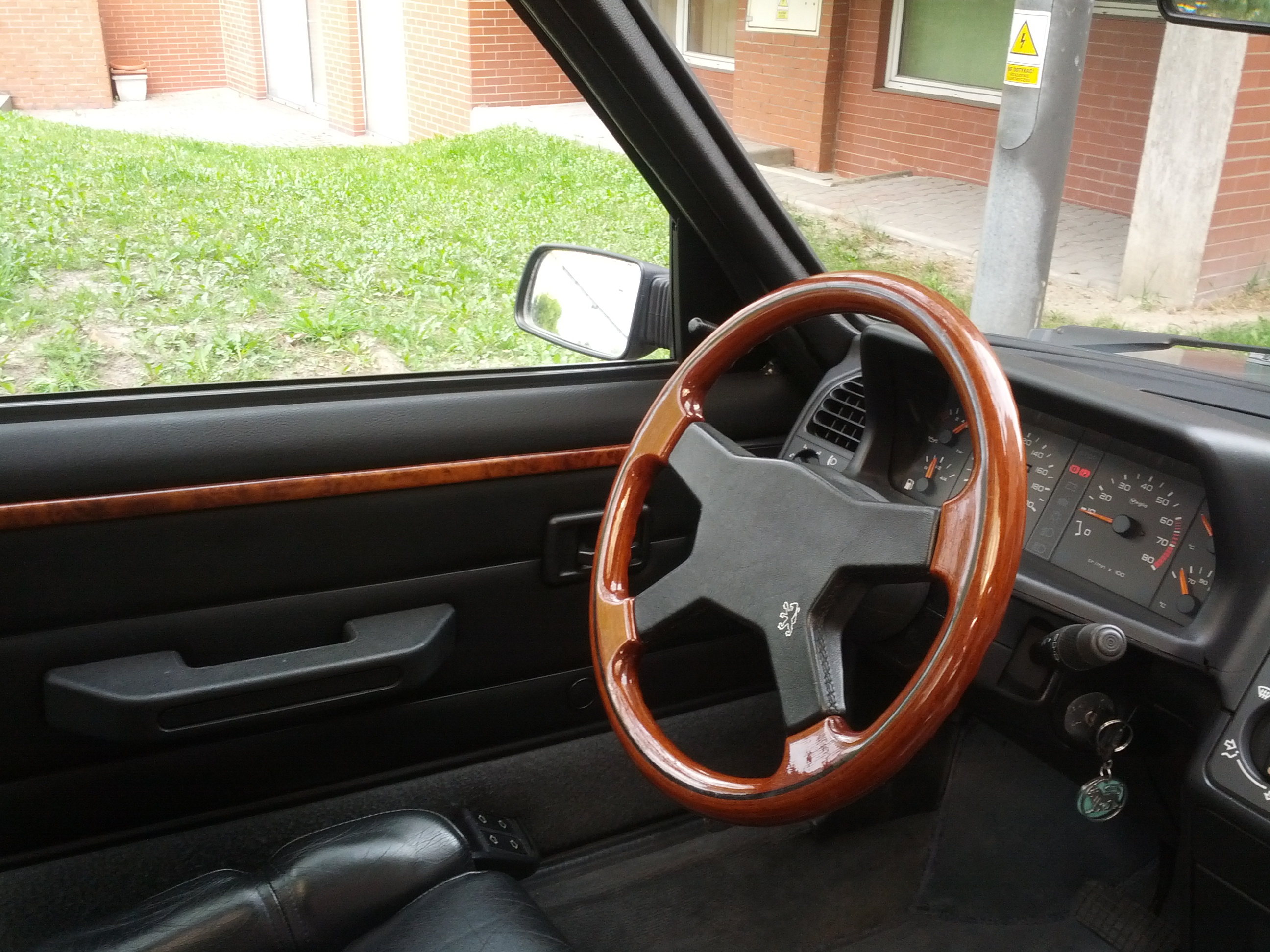

Kiera prezentuje się rewelacyjnie.
Re: 205 gentry aftomat - woocash
Zmieniam zdanie - pasuje znakomicie. W tym świetle dużo lepiej komponuje się z egzotycznymi listewkami
Tylko czemu lewarek nie w trybie parkingowym?
No i tutaj ta kierownica pasuje

Wygląda to wszystko ze sobą bardzo ładnie
Póki co chyba najładniejsze zestawienie drewna w środku… w moim plebistycie oczywiście
niezmiernie się cieszę, że nie trąci wsią i się podoba, drewno pasuje do gentry jak nigdzie indziej - w końcu fabrycznie drewno już tu było na drzwiach
cieszę się że udało się znaleźć ta kierownicę i nabę, będzie z tym pewnie następnym chętnym coraz trudniej....
jakby coś, to mam nabę do 405 /605, stoczona jest do wymiaru który pi razy oko pasuje w niecięty otwór w obudowie kierownicy, do pełni szczęścia trzeba jeszcze dorobić jeden dystans pomiędzy adapterem na wieloklin i ta częścią z giętymi blachami osłoniętą gumową "harmonijką".

Wygląda rewelacyjnie, naprawdę świetnie komponuję się z drewnem na drzwiach
Chyba, to jedyne połączenie 205 z drewnianą kierą, które do mi się podoba
Oczywiście kiera sama w sobie jest piękna, jednak nie pasuje do każdej 205
