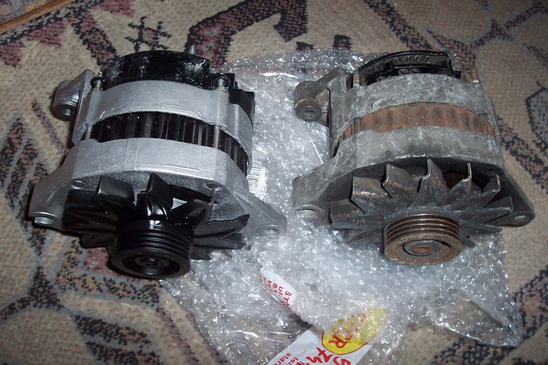

Nie uwierzycie ( ;) ) ale udało mi się wymienić ten alternator. Wziąłem dzień wolnego i powoli walczyłem z tymi śrubami. Troche się poobijałem i pociąłem a także wbiłem kawałek jakiegoś drutu w palca ale alternator wymieniony:) Po odkręceniu śrub kolektor poluzował się na tyle, że nawet bez całkowitego jego zdejmowania powstała szczelina w którą zmieścił się alternator.
Po wymianie napięcie znów podniosło się do poziomu 14,51V. Niestety jakby wszystko było jak trzeba to by nie był ten samochód. Napięcie co prawda jest, ale jak włączę światła to prawe przednie świeci strasznie słabo (nie tylko postojowe, ale żarówka od drogowego też świeci ale słabo) i przestaje działać prawy migacz. Długie też jest tylko lewe a prawy halogen nie świeci wcale. Na awaryjnych działają oba migacze...Musiałem coś odłączyć szamocząc się z alternatorem, ale już jest za ciemno żeby dalej się z tym zmagać...
