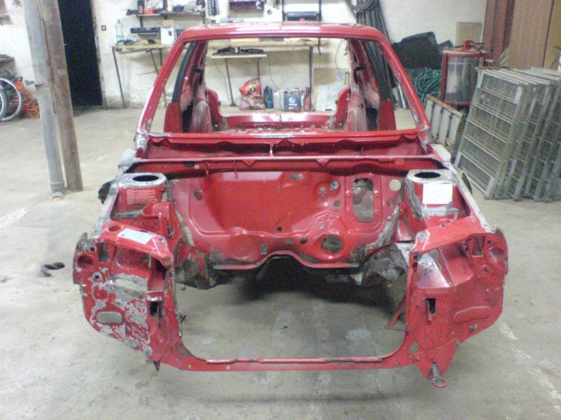

mogę jutro wkleić fotki jak wygląda ściana grodziowa w angliku 406

jak by cos pomoglo to prosze fotke mojego puga. 205 gti

czyli jednak dooopa, nie ma otworow na serwo 8)
