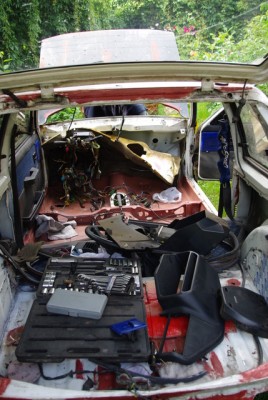

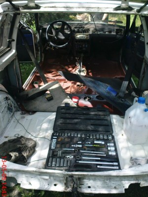

Dewastacja wnętrza :)

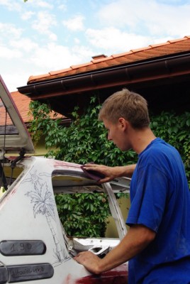

szlif
szlif
szlifowanie
szlifowanie
