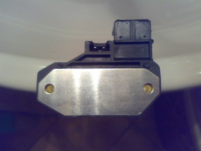

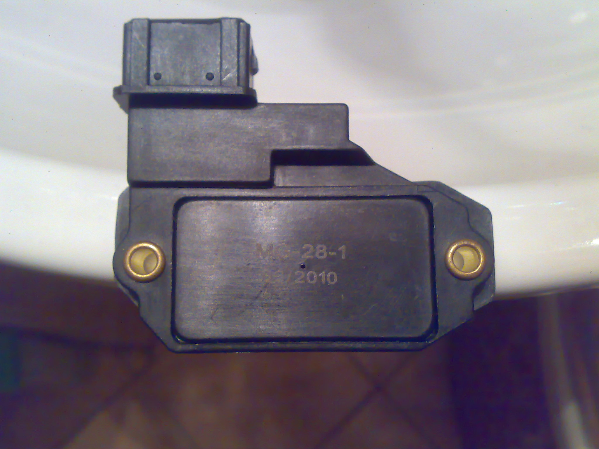

Zakupiłem taki moduł:
Będzie pasował? Pytam bo na zdjęciu od zmac'a jest jeszcze jedna śróbka
zmac
Posty: 529
Rejestracja: 11 sty ndz, 2009 9:27 am
Posiadany PUG: 309 gti, 206 gti, 205 cj
Lokalizacja: Żyrardów/Garwolin
Re: Pytanie związane z modułem zapłonowym
Post autor: zmac »
Bedzie pasował, dobra rada posmaruj miejsce styku modułu z aparatem pastą termoprzewodzącą.
