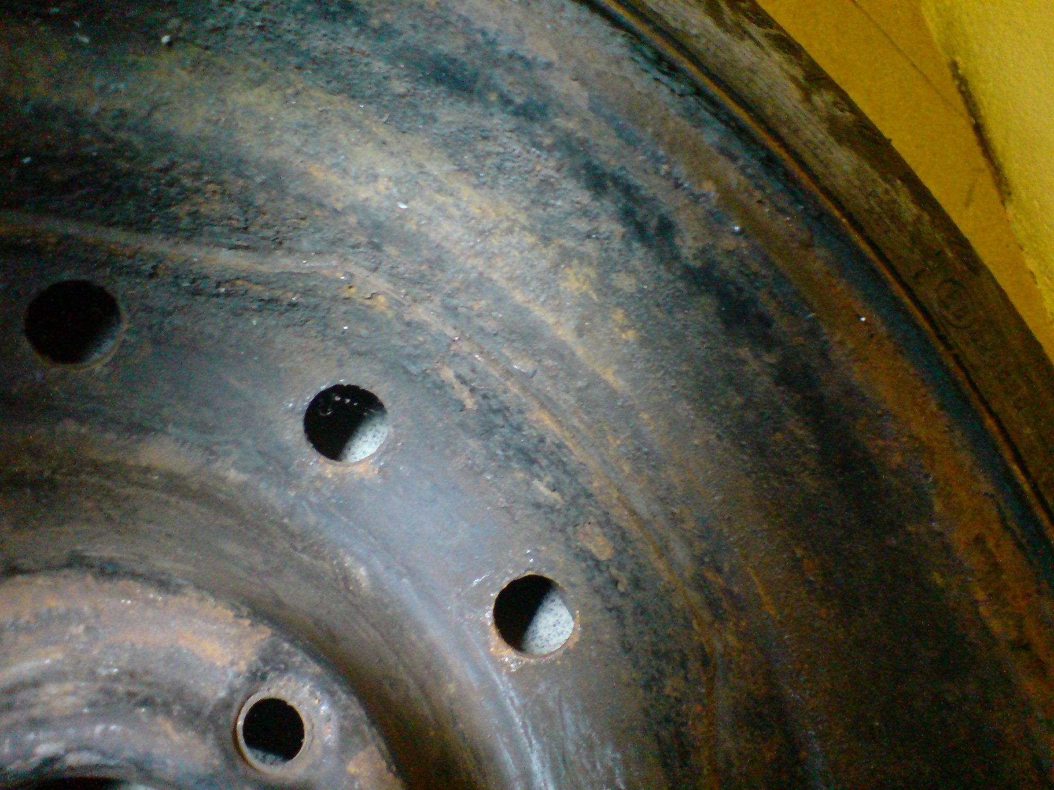

Nie wiem czemu niektórzy tak sie upierają, że 13" nie wejdzie na zacisk od 1.9 gti. Jeżdże już tak drugą zime i jest ok, montowałem też 13 na zaciski od ZXa Volcane i nic nie ociera, nawet na nowych klockach i tarczach jest luz, jedyny warunek to felga nie może byc zgnita od wewnątrz bo będzie obcierała.

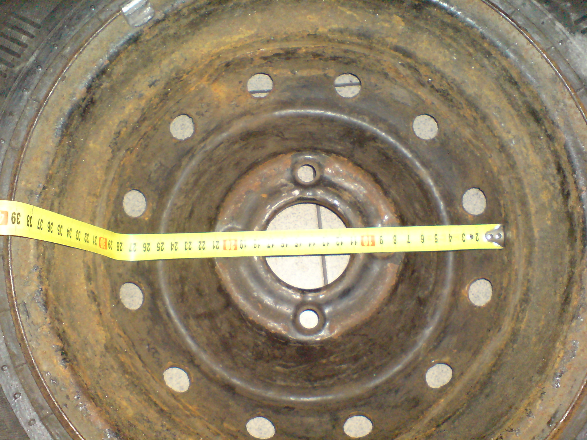

mógłbyś zmierzyć średnice swoich kół 13 od strony wewnętrznej tzn. tam gdzue wchodzi tarcza z zaciskiem?zmac pisze:Nie wiem czemu niektórzy tak sie upierają, że 13" nie wejdzie na zacisk od 1.9 gti. Jeżdże już tak drugą zime i jest ok, montowałem też 13 na zaciski od ZXa Volcane i nic nie ociera, nawet na nowych klockach i tarczach jest luz, jedyny warunek to felga nie może byc zgnita od wewnątrz bo będzie obcierała.

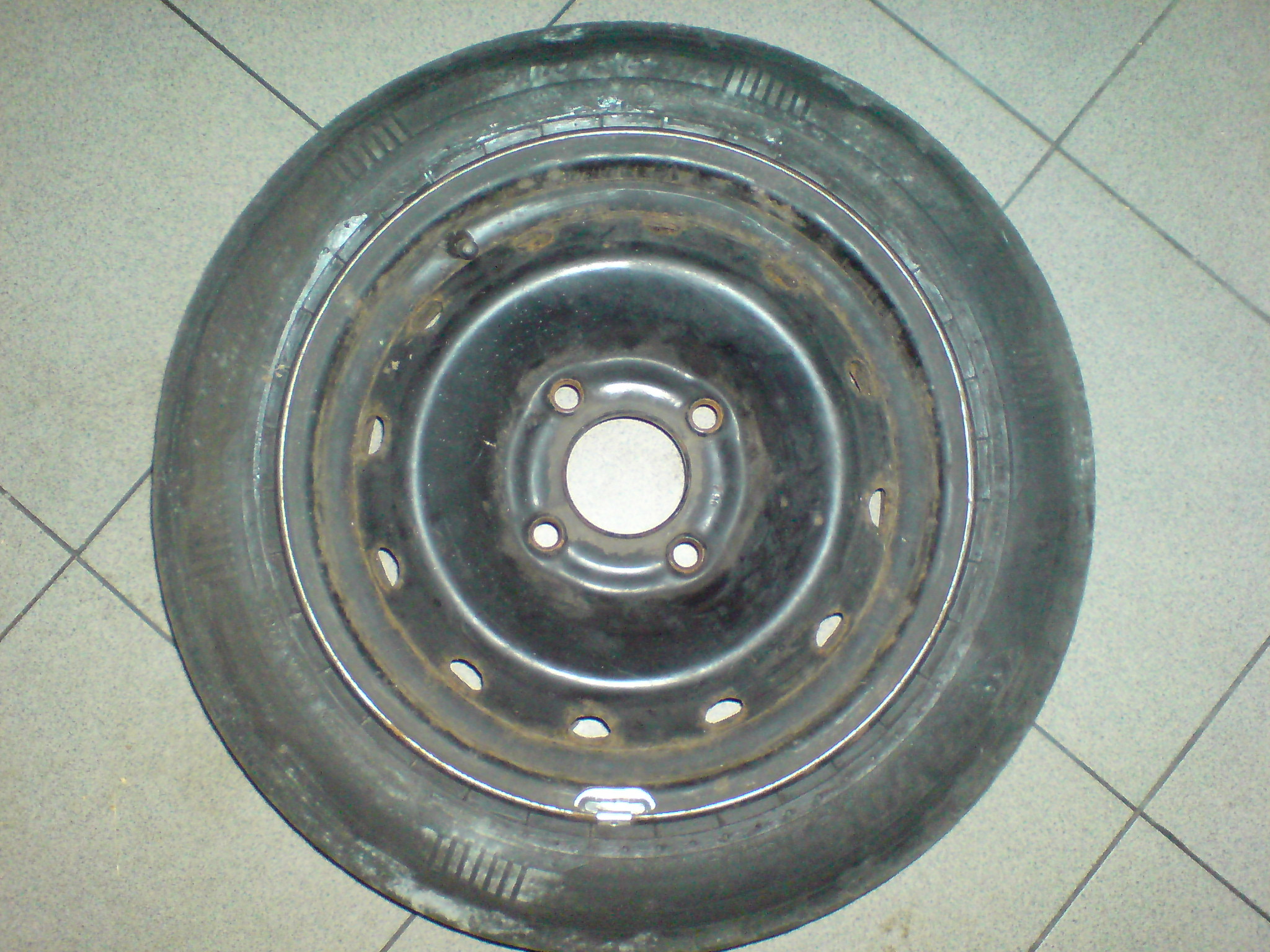

Re: hamulce przód
To jest taka felga
Wymiar w środku
a to dyskwalifikuje tą felge
