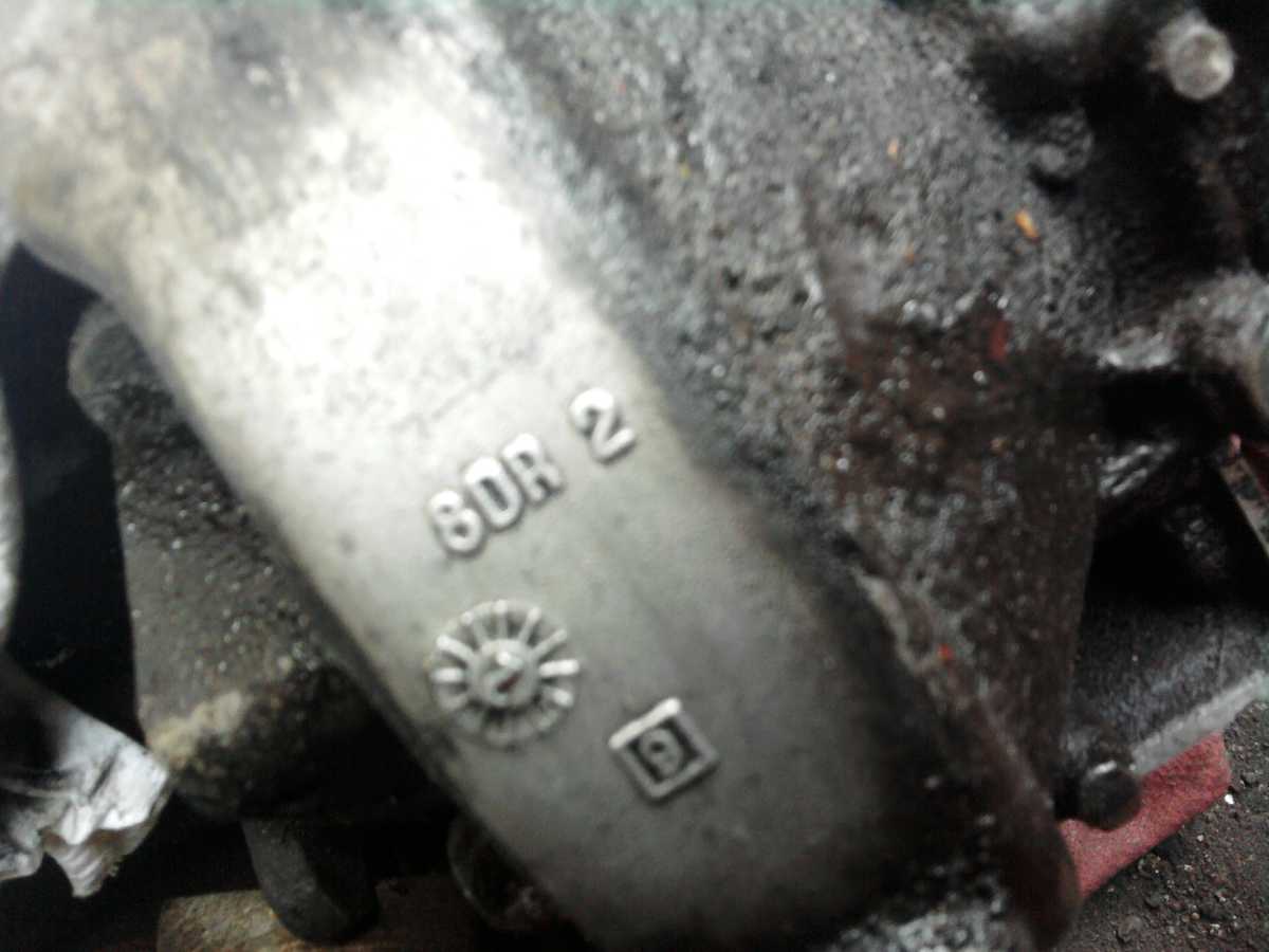

po numerach to ciężko mi powiedzieć ale mam wsteczny do tyłu. Gdzie szukać nr skrzyni? a ta skrzynia http://allegro.pl/peugeot-405-309-205-s ... 18224.html?

Re: Problem ze skrzynią
obok wyjścia na lewą pół oś.
Ok jutro sprawdzę to oznaczenie

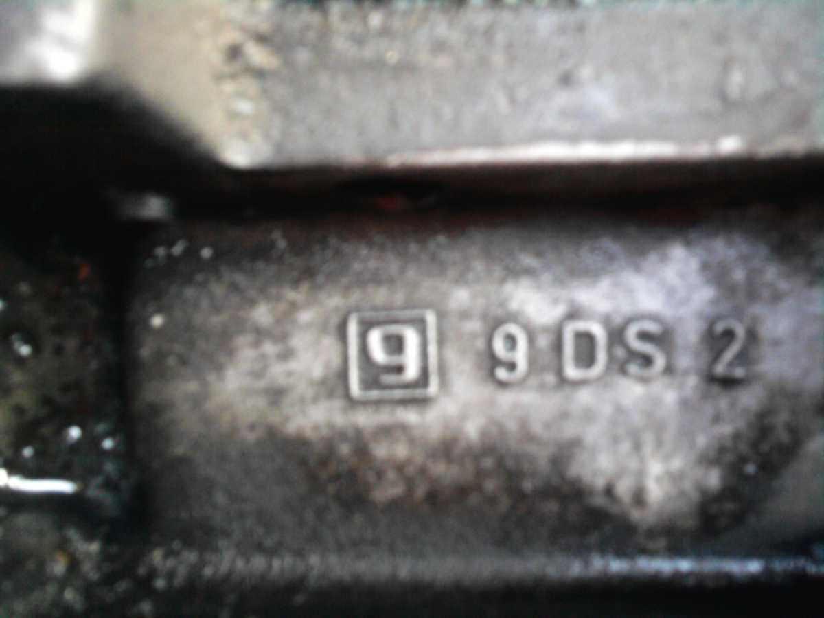

Jedyne co znalazłem to coś takiego. ale niewiele mi to mówi
 Może ktoś powiedzieć coś więcej o tej skrzyni?
jaka jest różnica miedzy skrzynią 9ds2 a 8ds2. Mam okazję kupić tą druga. Z wyglądu jest taka sama jak moja. Tylko jeszcze kwestia przełożeń. Z tego co wiem to jeździła w CTi.
Bardziej pomocne było by podanie wersji silnika z jakim ta skrzynia współpracowała.
