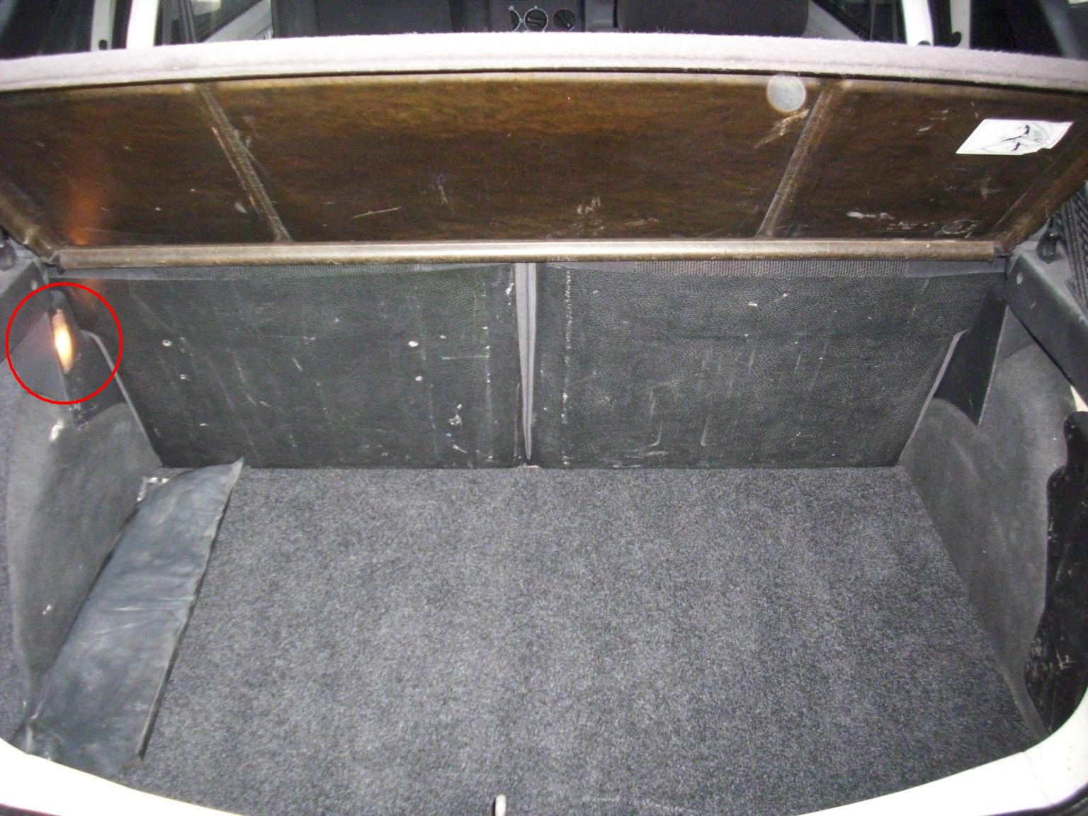

Tak. To jest to miejsce. Mój 205 xad - totalna wersja bieda nie miał wcześniej tej lampki. Ale, co ciekawe, w wiązce elektrycznej były do niej przewody. Dwa do lampki w przy lewym nadkolu i jeden w klapie do czujnika. Wystarczyło je podpiąć.dexen pisze:Na lewym plastiku widać zarys miejsca w które lampka mogłaby pasować, czy to jest to?

W klapie powinien znajdować się zielony kabel do czujnika, natomiast po ściągnięciu plastików w małej wnęce można zauważyć dwa luźne kable z niebieskimi wtyczkami (wsuwkami)

W moim garrosie oświetlenie bagażnika zapala się dopiero po uderzeniu pięściw plastikową osłonę. Czy te czujniki się po prostu czyści w środku czy się wymienia na nowe bo w ich wnętrzu są części które się zużywają?

W środku czujnika jest metalowa kulka, która opadając po uniesieniu pokrywy bagażnika, zamyka obwód do masy.

To absolutnie rozumiem. Zanim jednak rozbiore klapę to chciałbym wiedzieć czy mam szukać nowego czujnika, czy raczej ten wystarczy oczyścić i po problemie.

Sam czujnik jest chyba nierozbieralny o ile dobrze pamiętam. Czesto problemem jest słaby styk na konektorze albo lekko skrzywione mocowanie.

Wyłącznik jest rozbieralny, ale trudno go wyczyścić. Podczas czyszczenia zdzierasz powłokę galwaniczna i długo nie popracuje prawidłowo. Najlepiej zakupić nowy.

W moim oświetlenie bagażnika jest i działa:) - rocznik 88' automatic 3d. Ciekawy patent. Niedługo pewnie zdejmę ten plastik więc zobaczę czy jest tak samo. Może tez go trochę oczyszczę i podreguluję.
