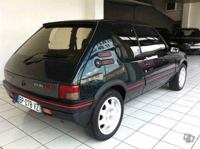

205 Gti Sorrento Green 1.6

Jestem na etapie poszukiwań felg 15' do sorrento i nie wiem co kupić czy ory 15' z gti, czy coś innego. Doradźcie coś ciekawego,
czy felga z et 37 będzie problematyczna w gti czy wejdzie bez dystansu?

Ouragany albo sl434.

Jedyne Exipy 4x108 jakie wyszperałem na Allegro znajdują się na tej 405-tce
http://allegro.pl/peugeot-405-diesel-ek ... 97563.html
Przeglądam na bieżąco aukcje i dam Ci znać, jak pojawi się coś ciekawego.

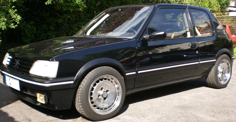

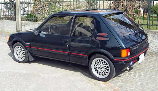

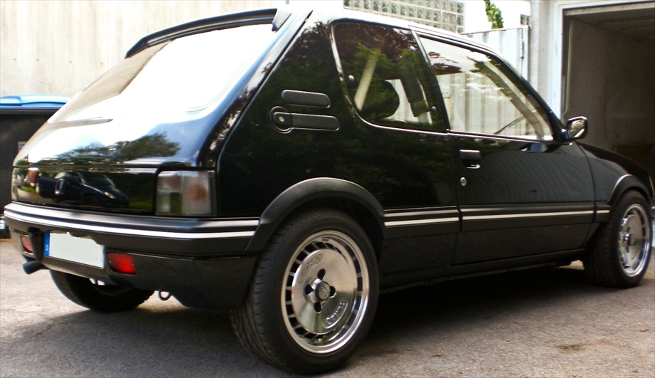

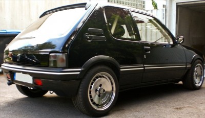

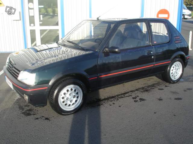

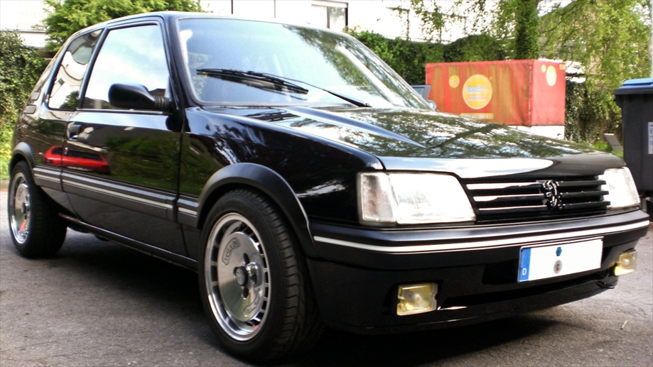

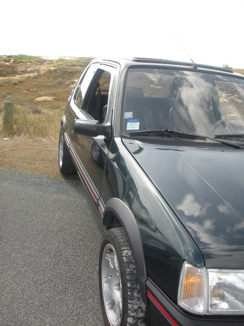

Jeśli chodzi o inne opcje "ofelgowania" Sorento Greena, to jak dla mnie wybór jest ograniczony...
1. Exipy montowane na rynek szwajcarski - bez rantu. 2. Exipy z katalogu dodatków ET 18, bądź Exipy produkowane dla Gutmanna ET 13. Takie jak u Józka w GTI, czy u mnie w CTI. Po prostu bardziej wystają na boki.

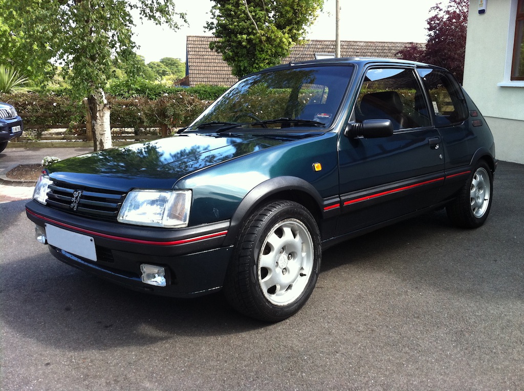

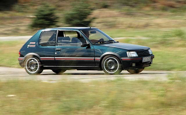

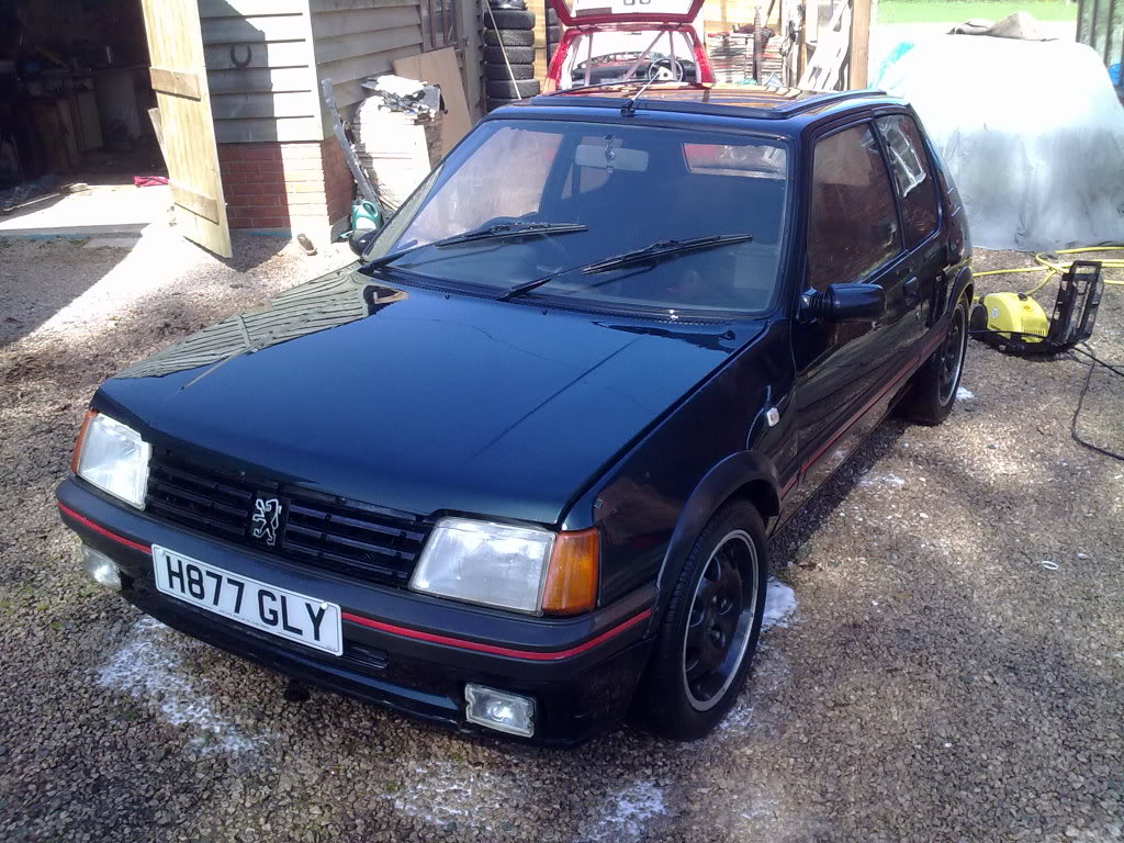

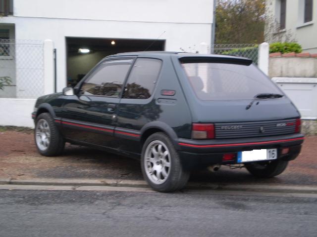

3. Malowane na ciemno Speedline SL299 z polerowanym rantem 4. Oryginalne srebrne Speedline SL299 5. Speedline SL434 - klasa sama w sobie. 6. Speedline SL201 7. Ouragan 16' - sam wiesz jak to wygląda
Moim zdaniem felga trochę za duża.
8. Albo po prostu sobie coś wybierz:

Ouragany nudne a sl 434
kasa mnie nie puszcza

fajnym dodatkiem bedą sl299 z polerowanym rantem jak u mnie. Do ciemnego wozu bedą w sam raz

najlepiej bym wymienił Ouragany 16' z oponami za jakieś ciekawe 15'

ja bym zalozyl ronale turbo

warto je obejrzec przed zakupem (wiele z nich bylo masakrowane w sporcie) podejrzanie atrakcyjna cena...

Maro, ja jestem na
Wypolerowane Ronale nie mogą wyglądać źle na zadbanym GTI...
Przemyśl sobie dobrze, weź pod uwagę to co mówi Yogurt i zerknij tutaj: http://forum.peugeot205.pl/viewtopic.ph ... 6&start=15

kto o to będzie dbać to mam jeździć na co dzień

wez tez pod uwage ze bedziesz musial zakupic dystanse na przod i tyl + sruby + pierscienie centrujace (chyba ze dystanse beda z centrowaniem) i podciac z tylu poszerzenia bo bedzie docierac przy gumie 195/50 (7") co nieco podniesie koszta, ale po polerce efekt miazga...

Cena wyjściowa 800 zł + 100 zł transport + polerka ... zł +

dystanse ze srubami 160 - 200 PLN/oś czyli :~400 PLN
pierscienie centrujace : ~30 PLN/komplet
polerka: ~od 400 PLN/komplet
+miejmy nadzieje ze sa proste
