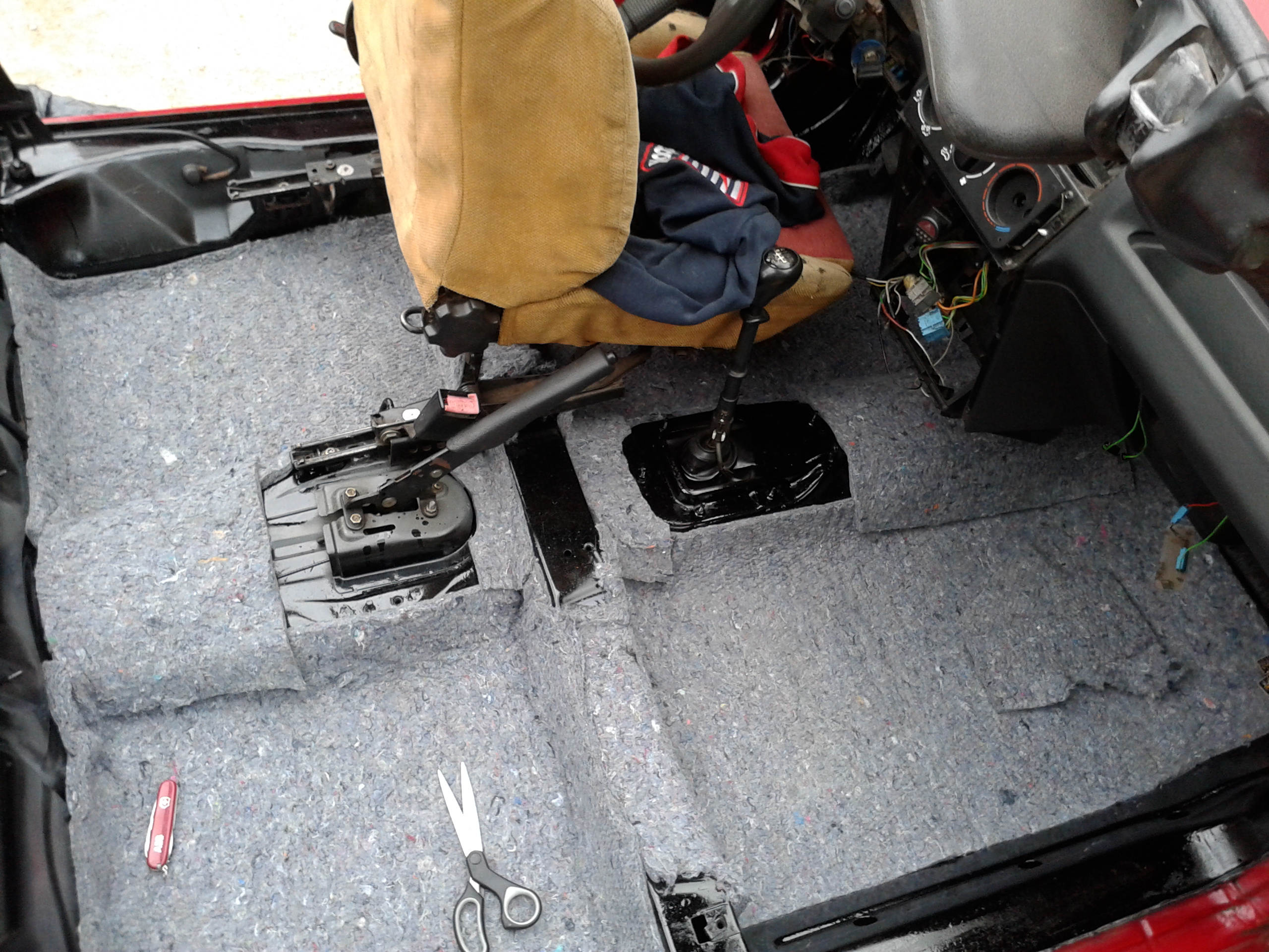

WOW - wykładzina ładnie wyczyszczona.
Marioo masz jakiś plan co do uzupełnienia tej dziury - czy dywanikiem będziesz zasłaniał ?
Ale wybrana jest świetnie.

mam, ale zobacze jak to wyjdzie, che inną wykładzinę tam wkleić ale zobacze czy i jak da sie to zrobić

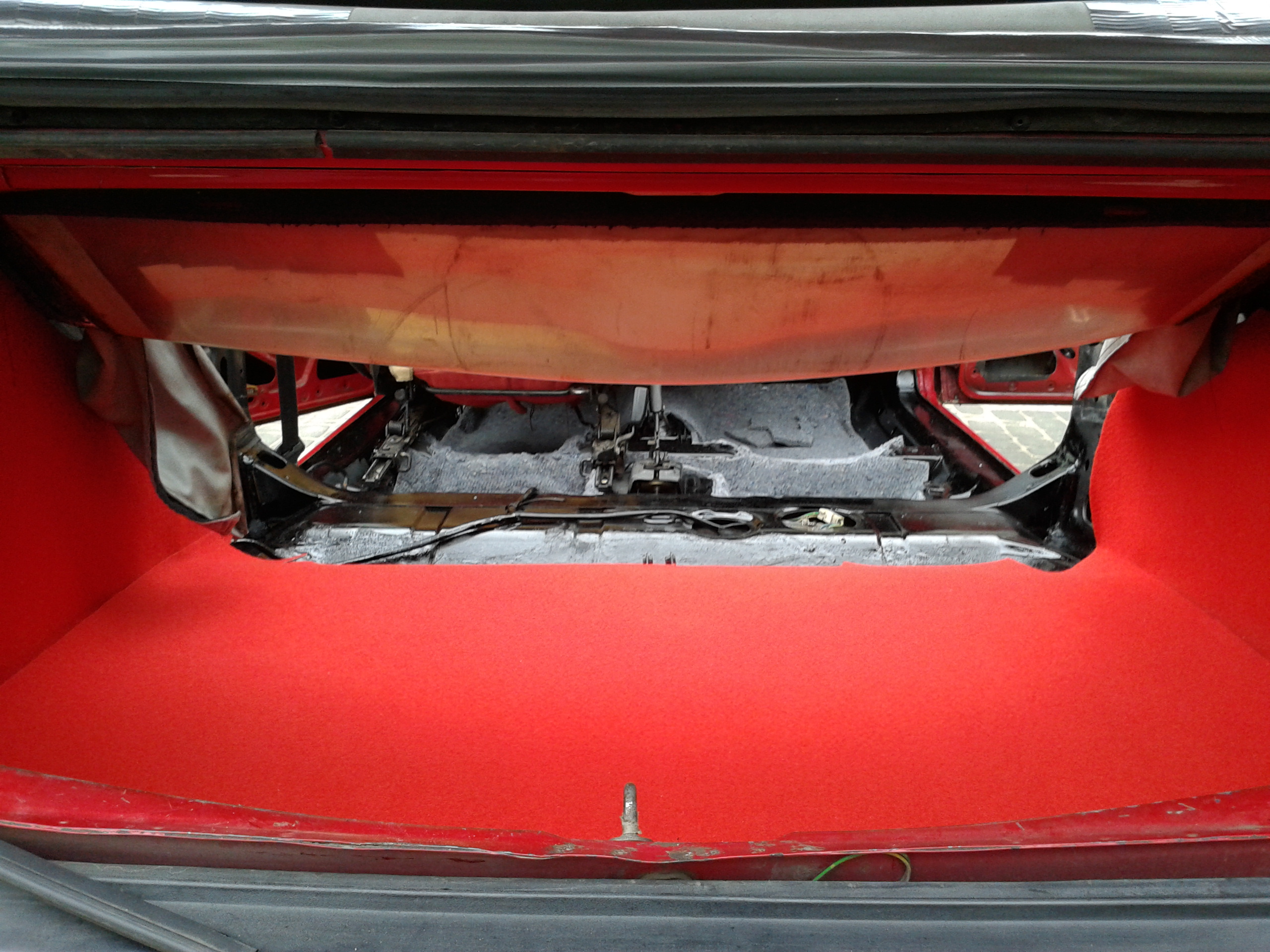

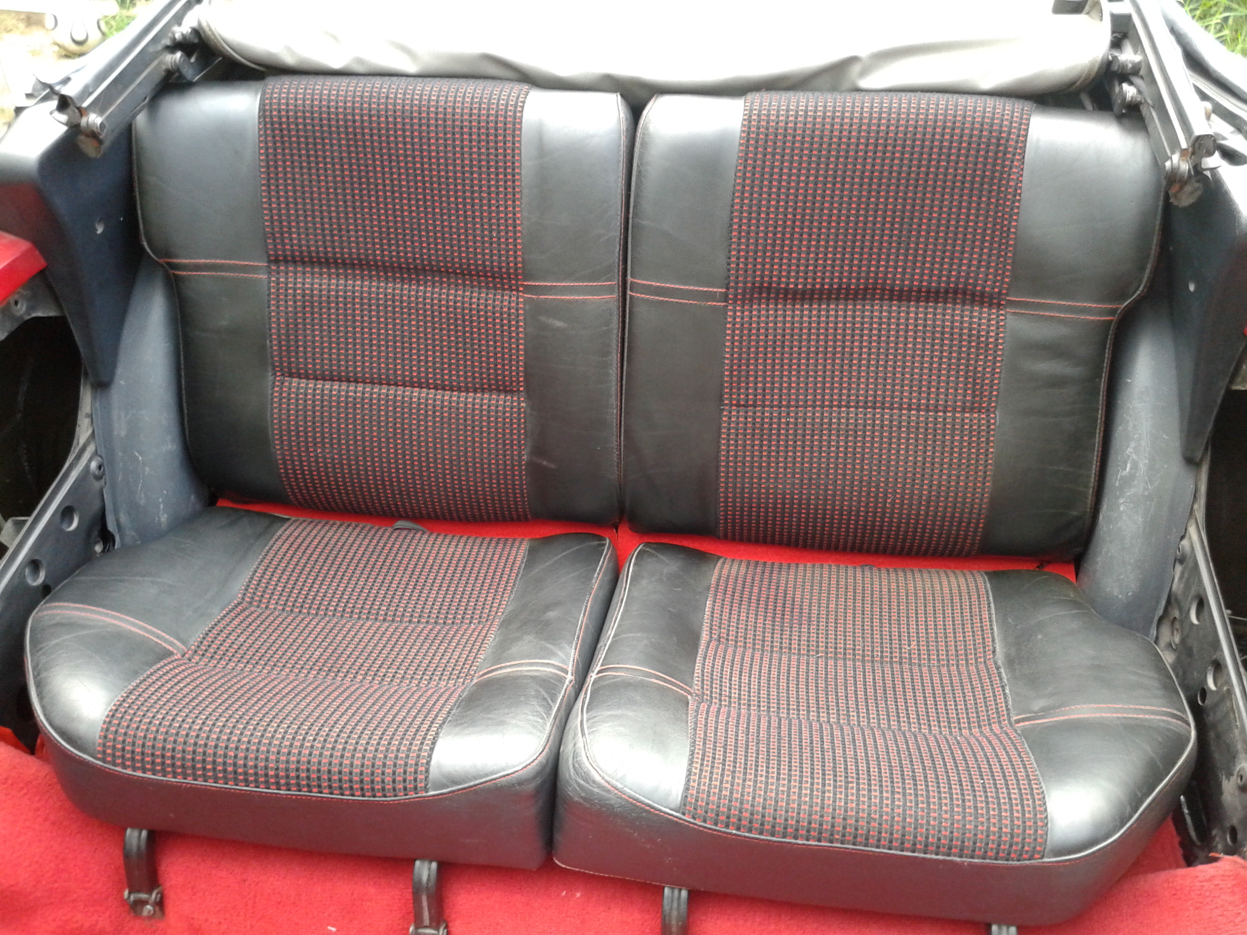

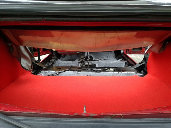

No to auto dostało już nową czarną deskę, wykładzina wygląda super, zabezpieczone profile zamknięte, zabezpieczona podłoga i wymalowana lakierem, wywalony dziwny alarm który w nim był, założone piękne fotele na tył od GTI ( dzięki Haku ), nawet nie trzeba była ciąć skóry wiec nie są zniszczone, naprawione wantylatory chłodnicy, zmienione kierunki na pomarańczowe, wymienione końcówki drążka kierownicy, w dalszych pracach dalej kompletuje wnętrze brakuje mi czarnych boczków i kilku plastików, z mechanicznych spraw, sprzęgło, łożysko koła, wachacze, tłoczek w jednym kole, lampy przednie, i dokłada która teraz jest hitem w tym samochodzie, gdzie dziury na halogeny zostały zalepione pianką budowlana, zdjęcia będę to się pośmiejecie  . do tego regeneracja felg i nowe opony to tak na najbliższe miesiące no i dach. Miałem juz pierwsze jazdy i jest całkiem przyjemnie i fajnie :), z czasem tez wymienia zawieszenie na to z GTI.
a tak będzie wyglądał bagarznik
Fotele z GTI
Fotele z GTI
wygłuszenie
wygłuszenie
