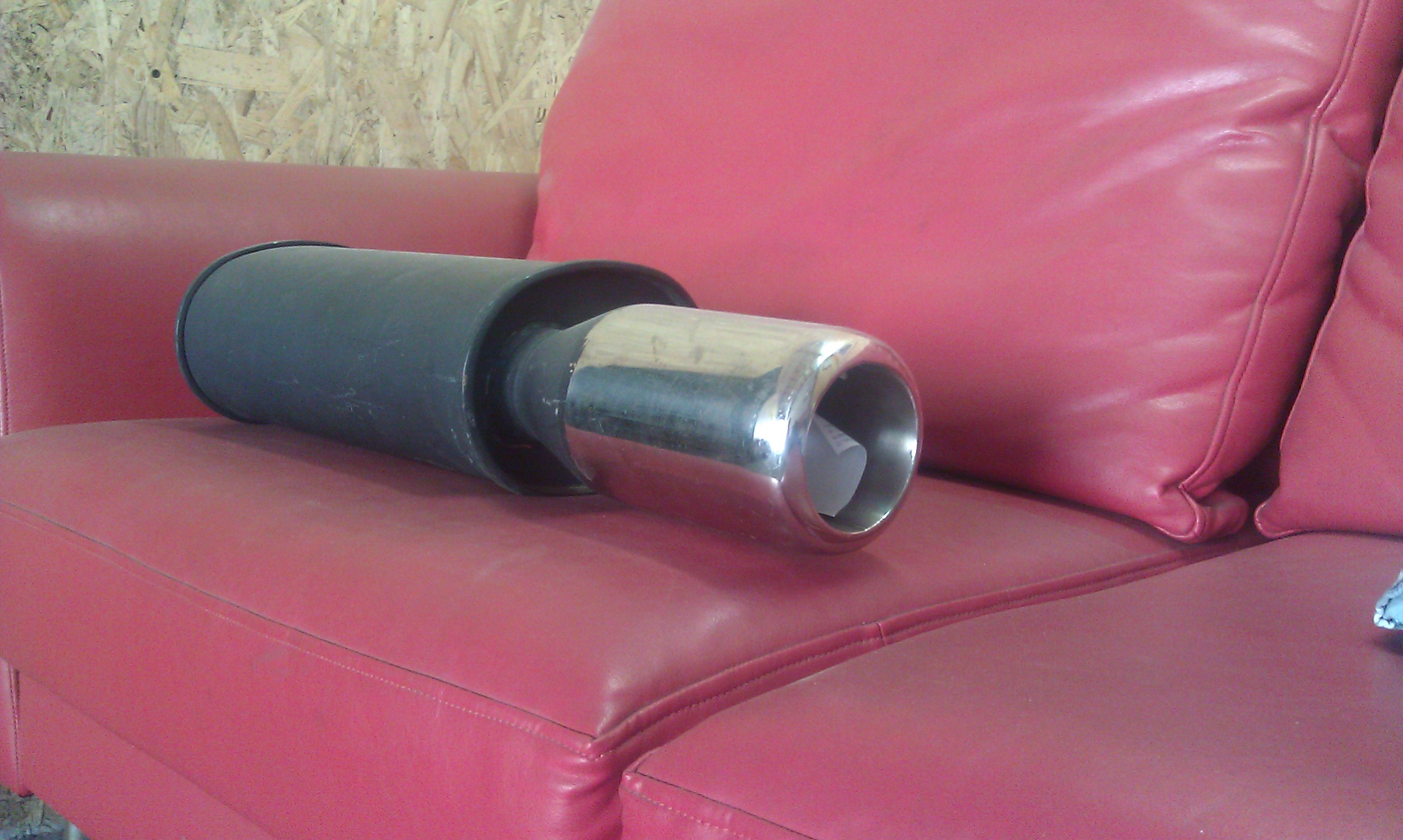

Na marginesie kilka fot. JAK MYŚLICIE BĘDZIE PASOWAŁA TAKA KOŃCÓWKA? mam Ac Shnizer(?) czy jakos tak,ale widac ze ma juz swoje lata :| .

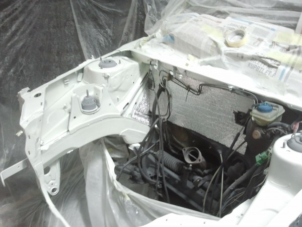

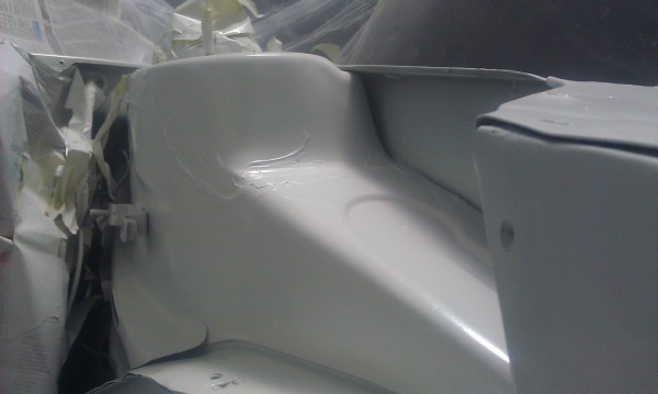

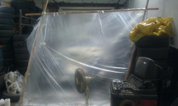

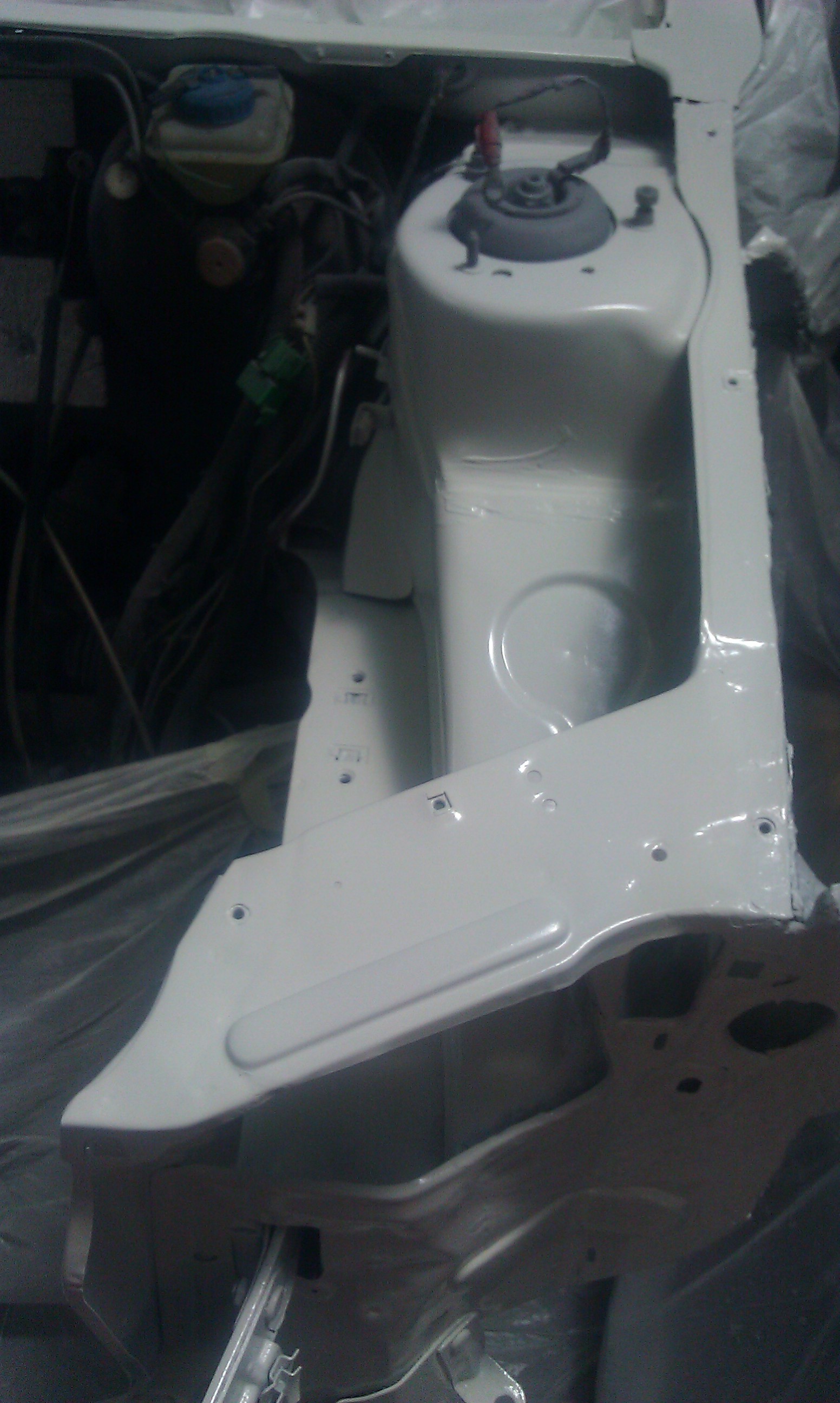

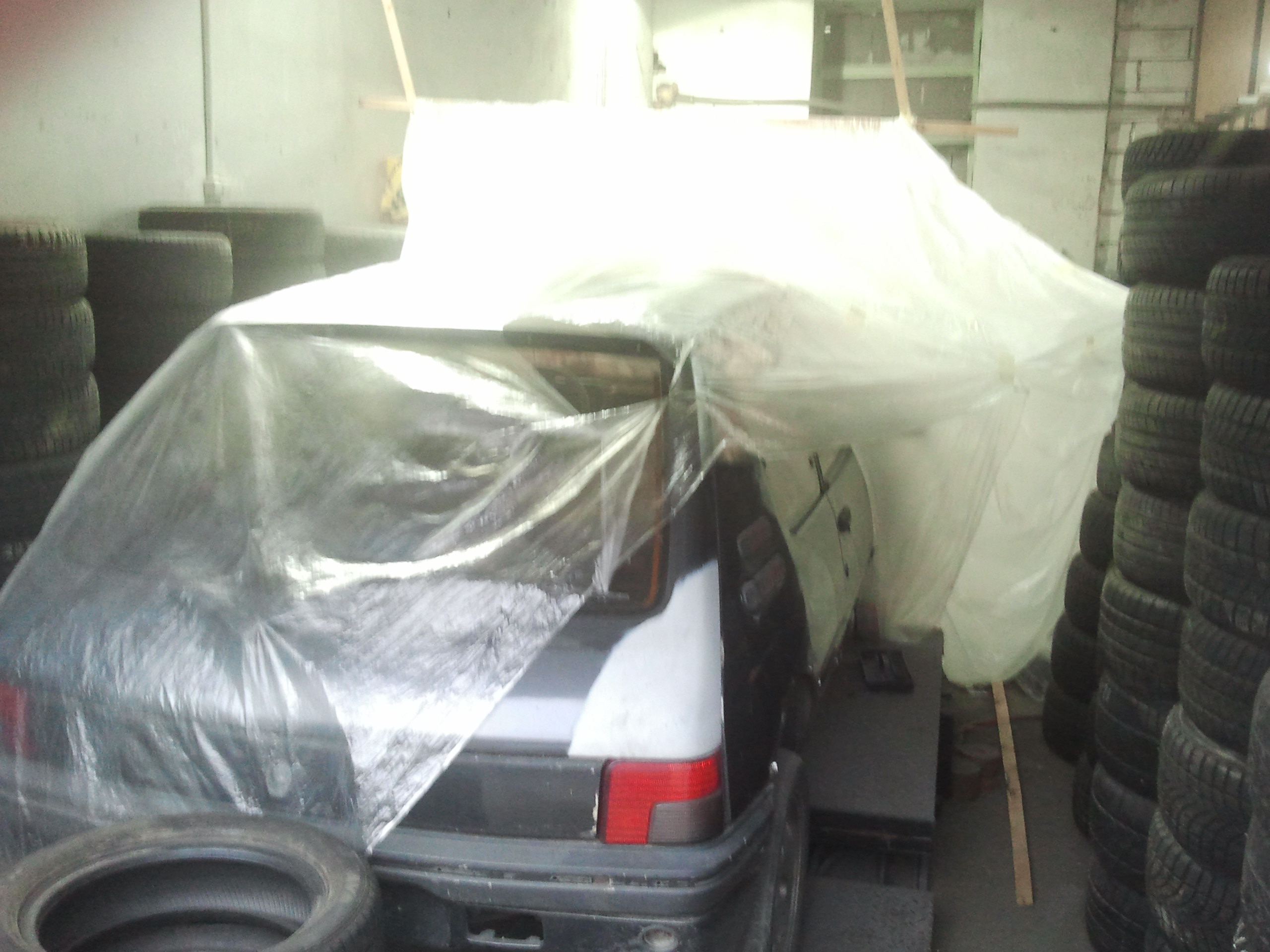

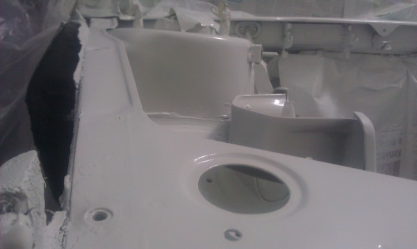

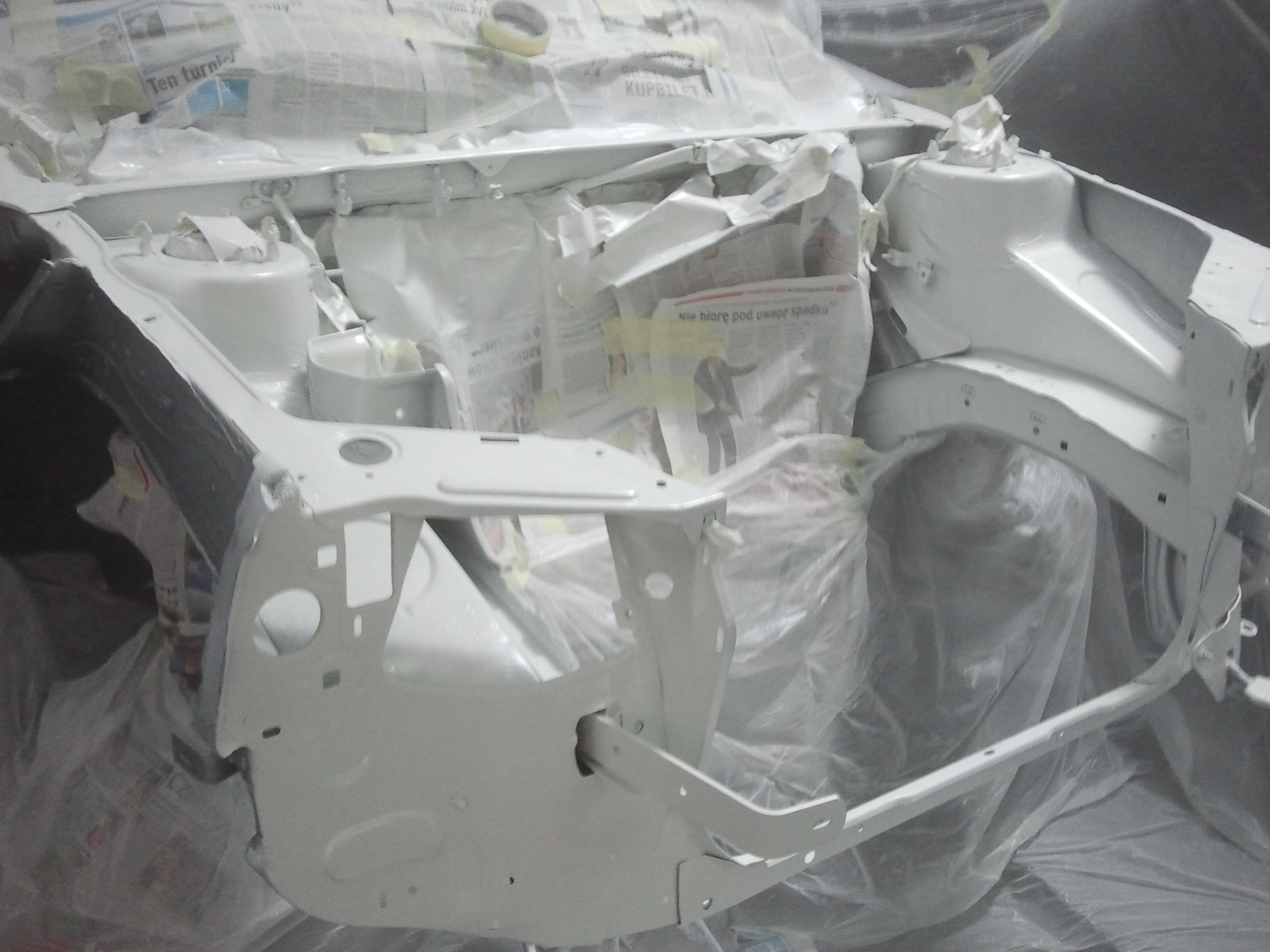

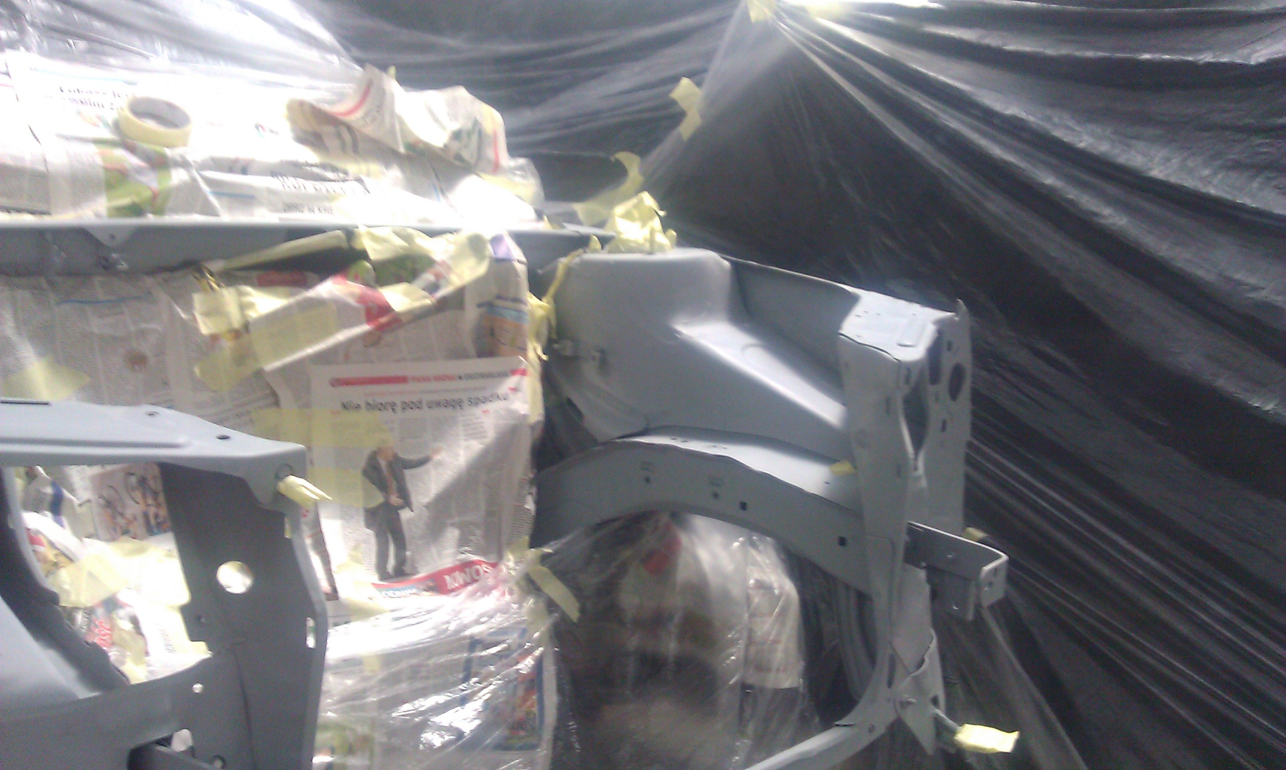

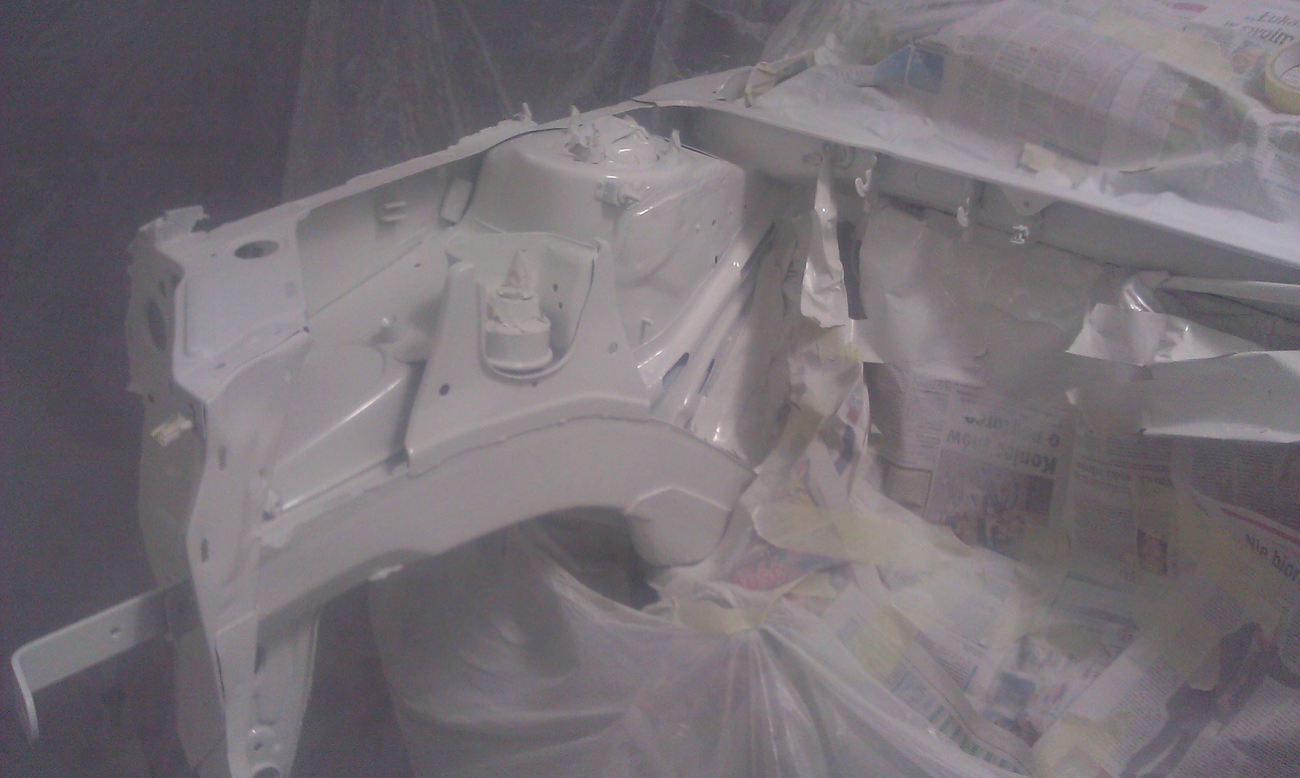

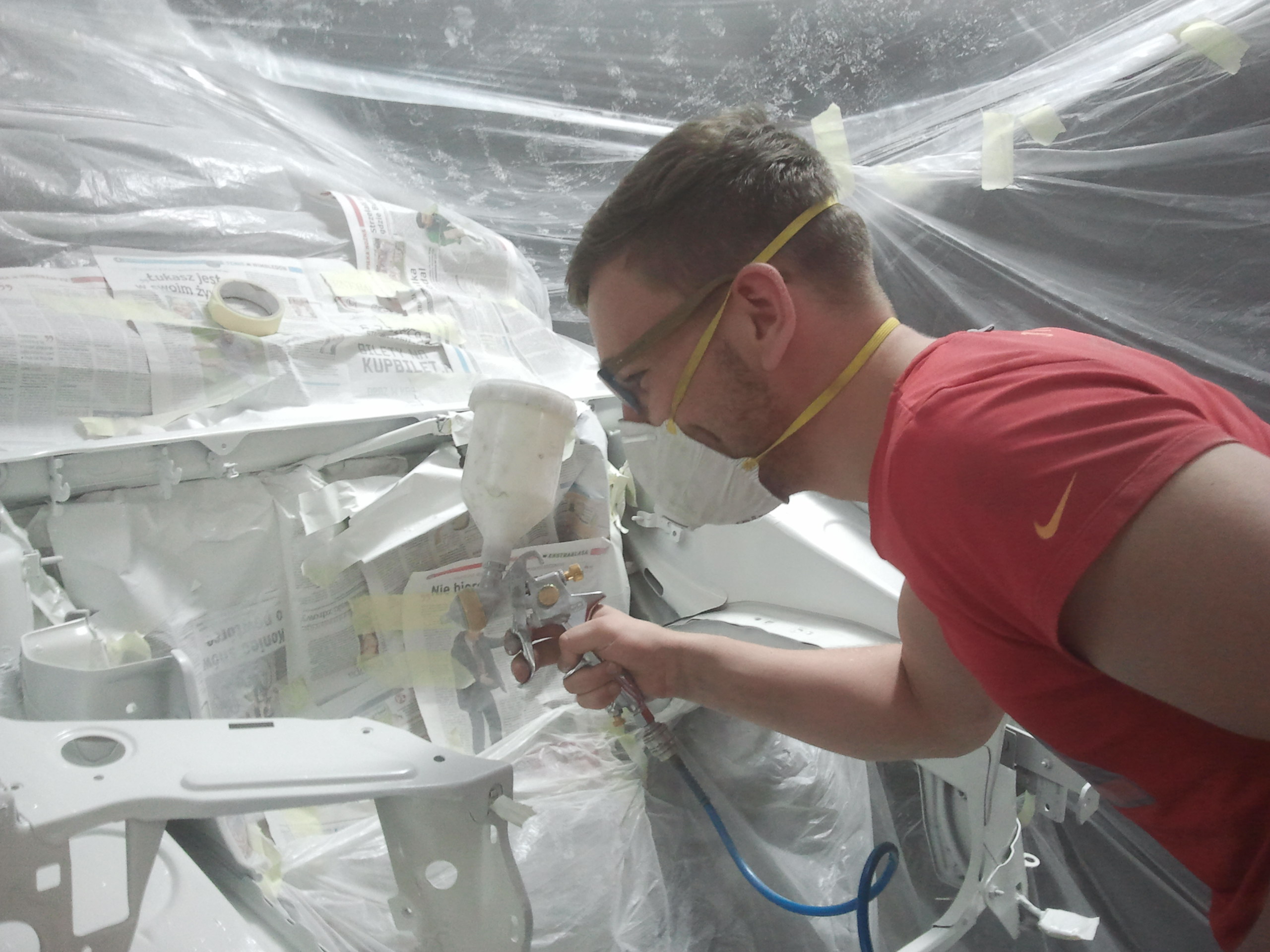

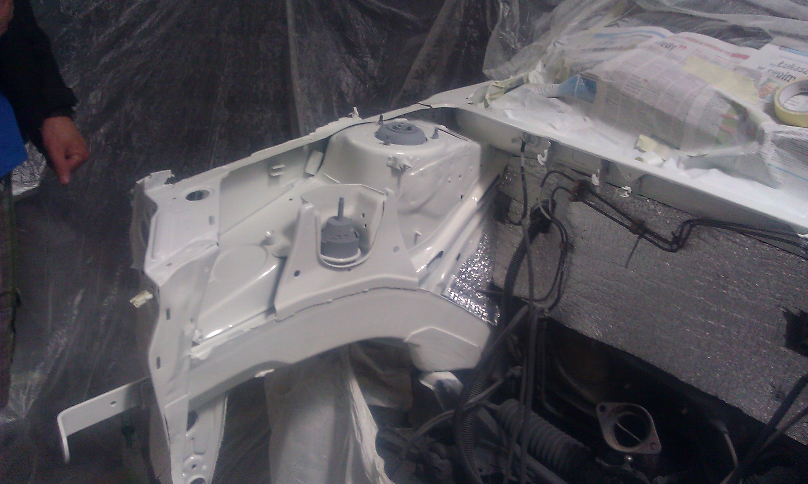

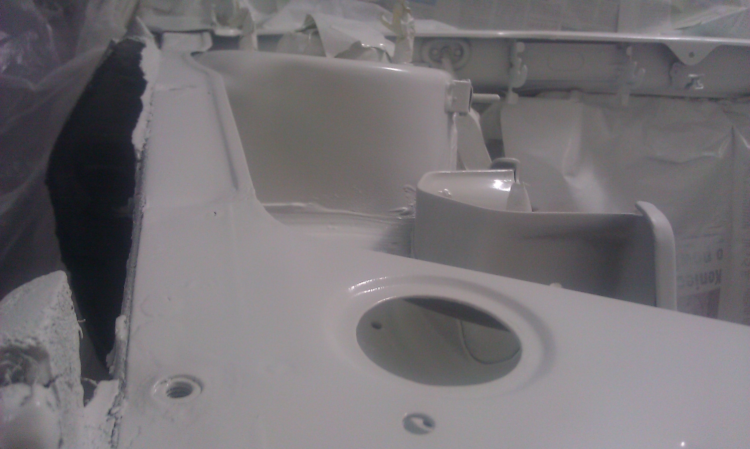

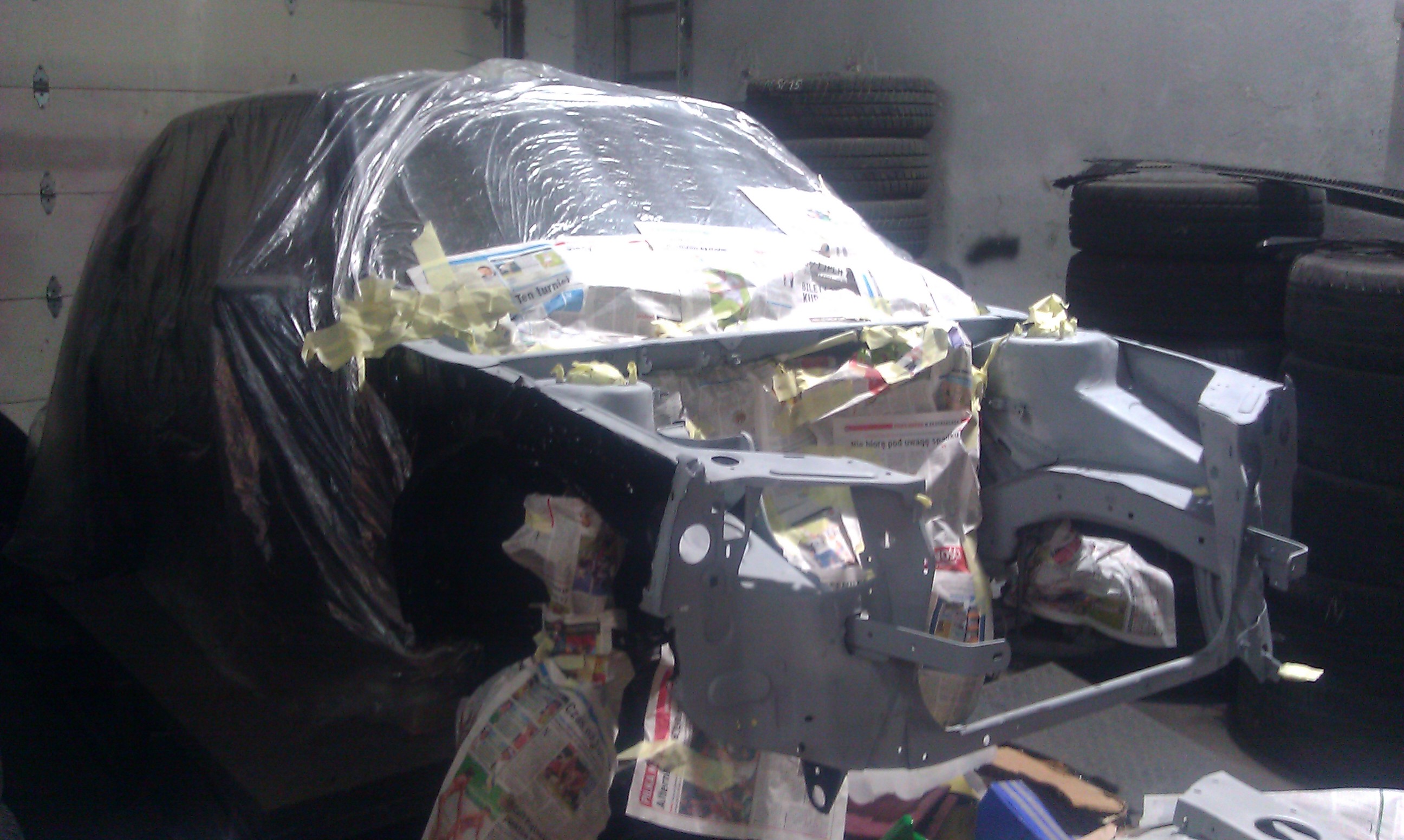

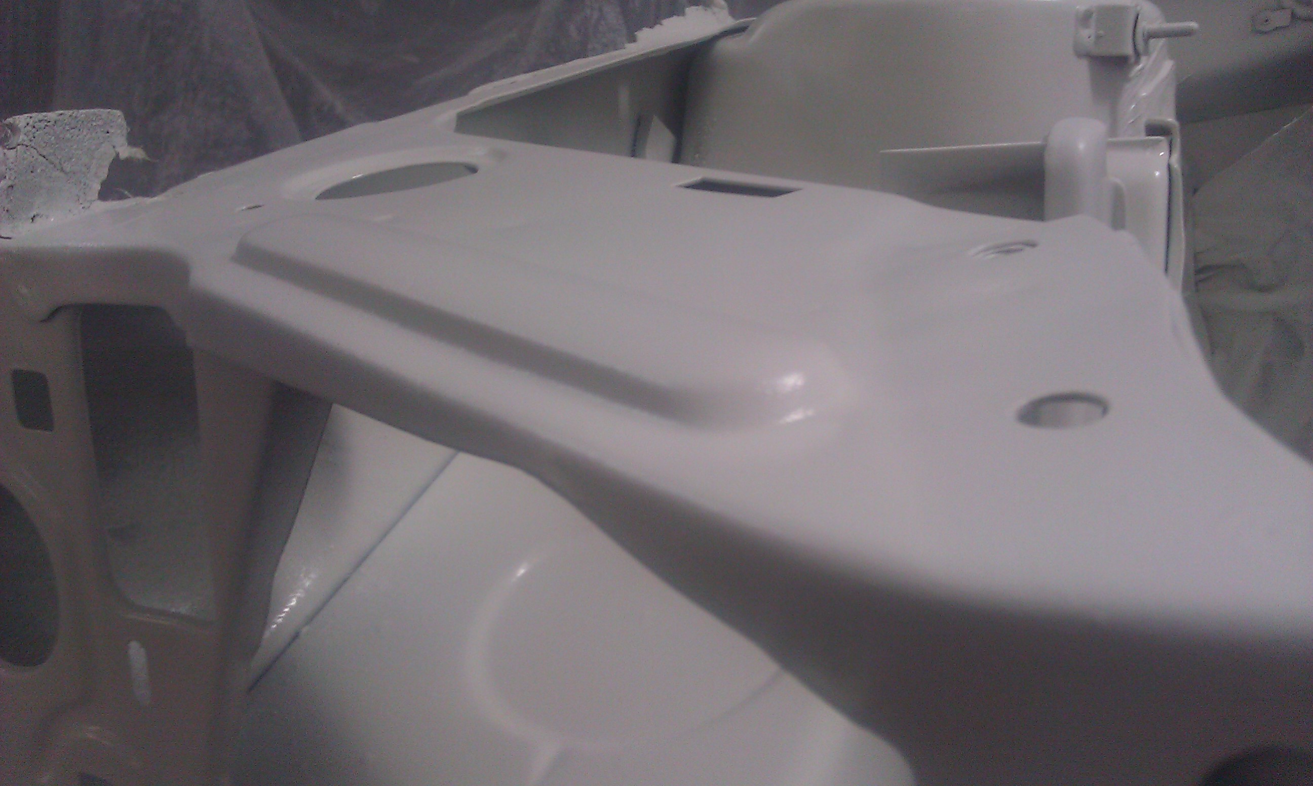

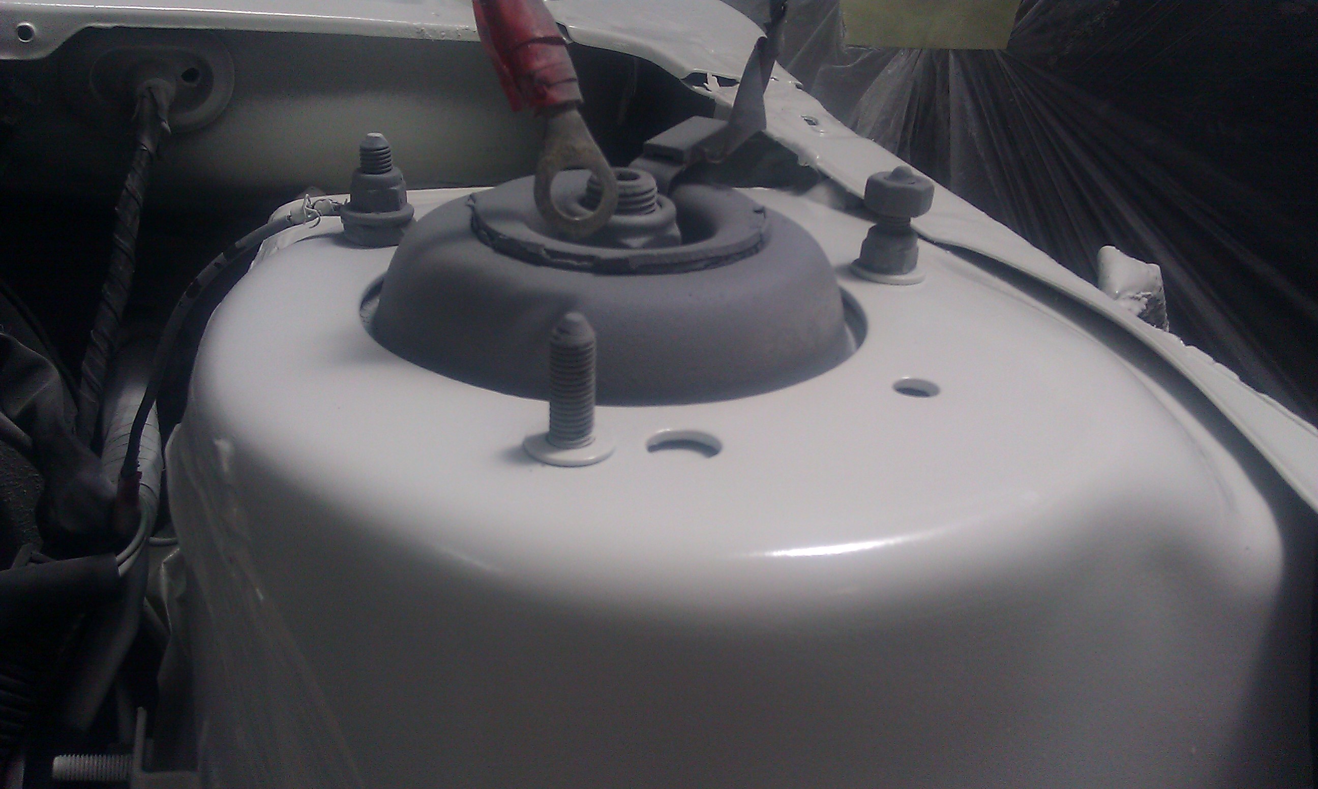

Robie Puga z sercem, z pasji, nauki i jednoczesnie dla zabawy. Dzis kolejna porcja zdjéc. na zdjéciu koñcowym zobaczycie mojá "komore bezpyøowá" :twisted:
dzis zabawa z pistoletem...
Jutro lakieruje dokøadke(na bialo) (pierwszy raz jakis element zewnetrzny) oraz pas przedni (czarny polysk).
Pug bedzie edycja "BlackRedWhite" 8)7

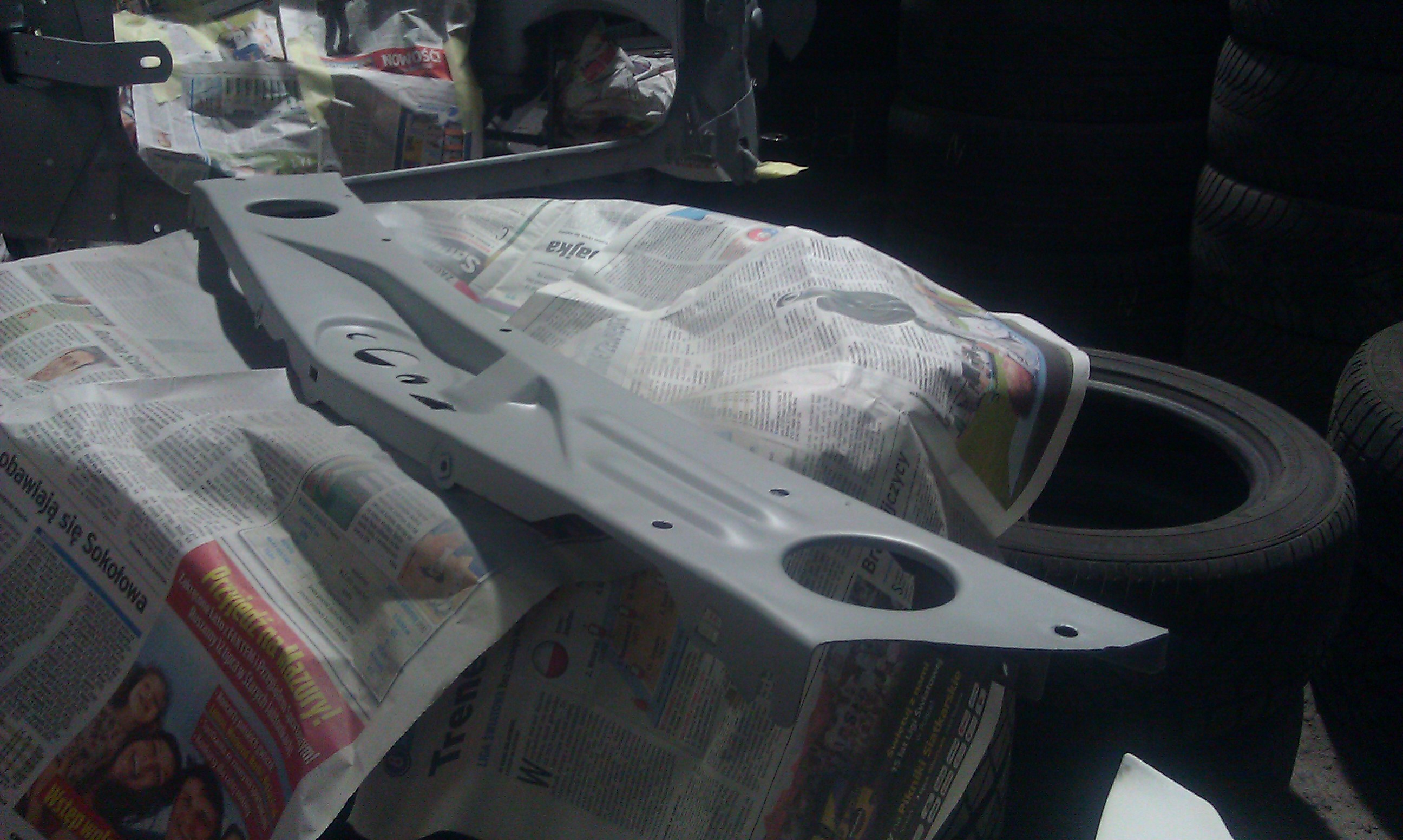

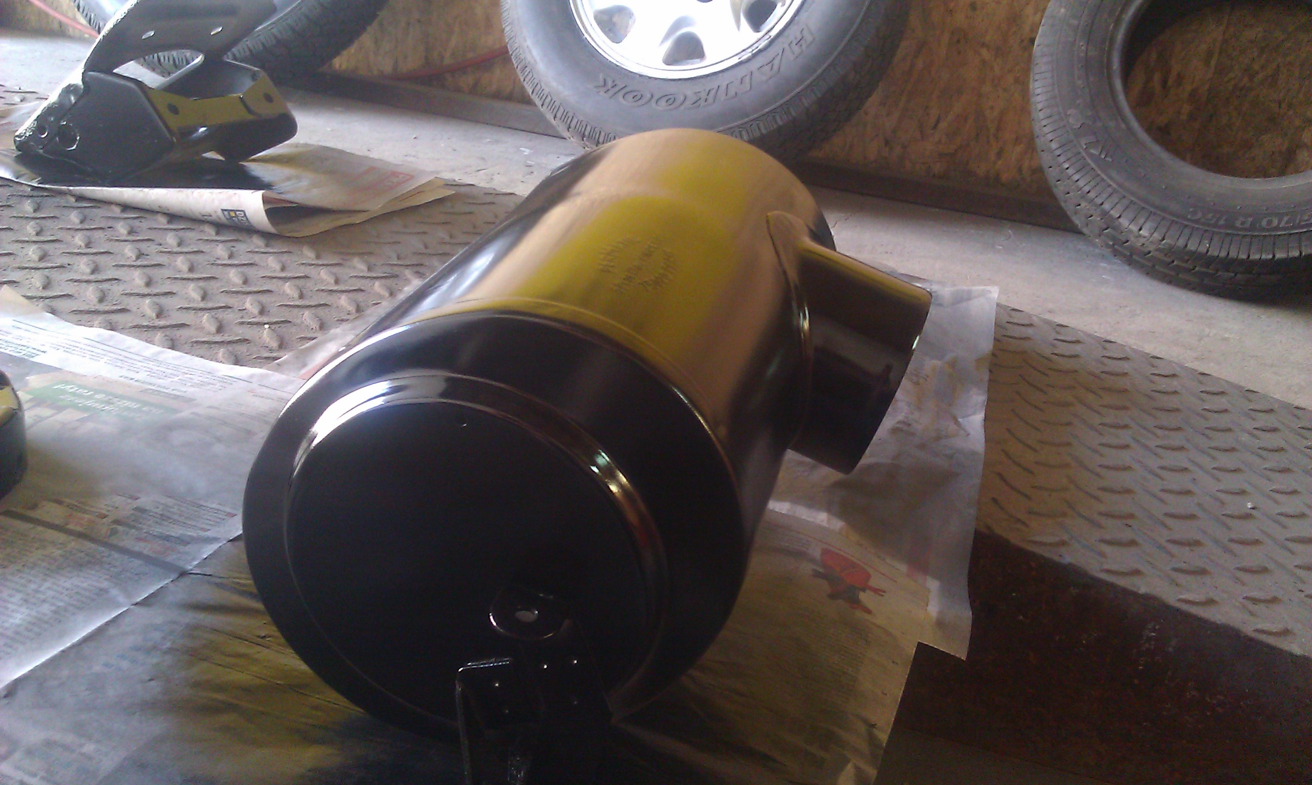

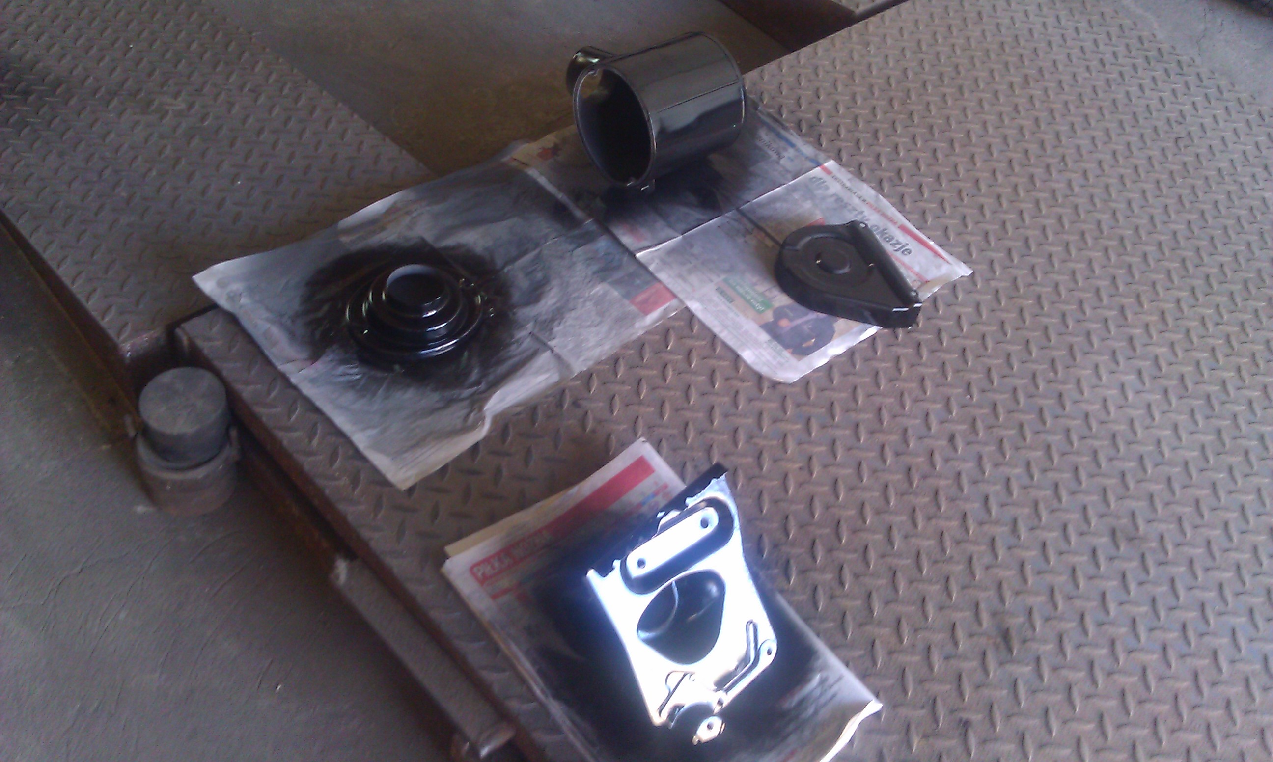

tak wracajác... nie wiem gdzie i za ile proszkoa w wawie mozna... pokrywe zaworów chciaøem proszkowo... podpore sam piaskowaøem;) uzeduje sobie w warsztacie brata a on ma pare sprzetów;]

fajnie to wygląda, do maskowania używasz Super Ekspresu? Ponoć RP lepsza 8)7
GTI_Efekt Masy Obrazek
SkaczacyJelonek
Posty: 65
Rejestracja: 06 paź sob, 2012 11:30 am
Posiadany PUG: 205 1.9 GTI 128KM
Re: 1.9GTI by SkaczacyJelonek
Post autor: SkaczacyJelonek »
przeglad sportowy głównie... nie zostawia smu 8)7 g na szybie.

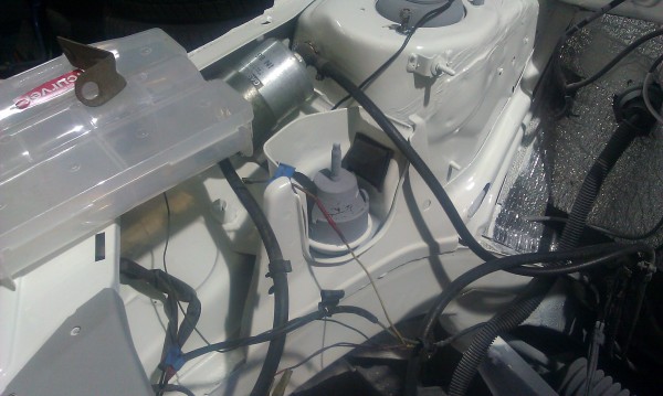

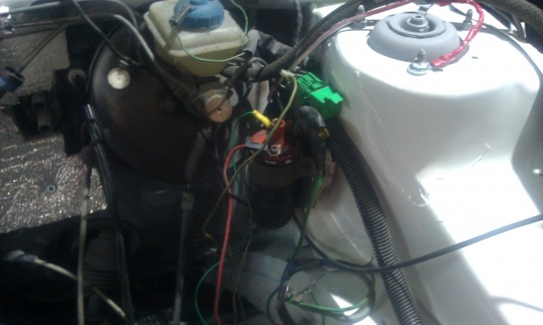

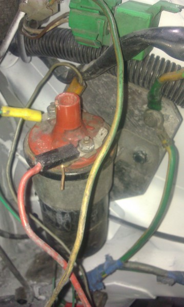

Panowie.dzis zacząłem powoli układać przewody i pytanie - brakuje mi przewodu dochodzącego do cewki - od czego to powienien być -> na co powinien iść - pierwsze zdjęcie
Ten przewód idzie do środkowej końcówki w kopułce aparatu zapłonowego.

dzięki wielkie.a powiedz mi czy nie powinno "iść jakieś" oczko pod ten "dwójniik"(na którym są oba podpiete przewody)?
Ciut jaśniej proszę , kminie o co chodzi nie wiem :P
