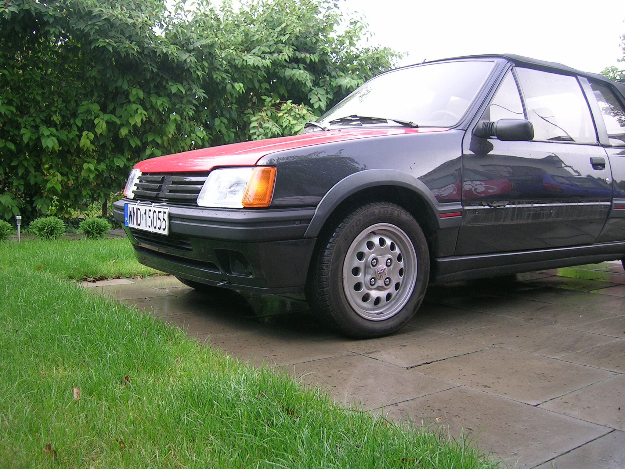

fajna 306 na pierwszym zdjeciu
Re: kupił gti bez dachu :) 205 CTI 1.9
Fajnie to się nią musi jeździć po wrocławskich dziurach ;-)

taka jazda takim autem to sama przyjemnosc a omijanie nierownosci daje frajde :lol:

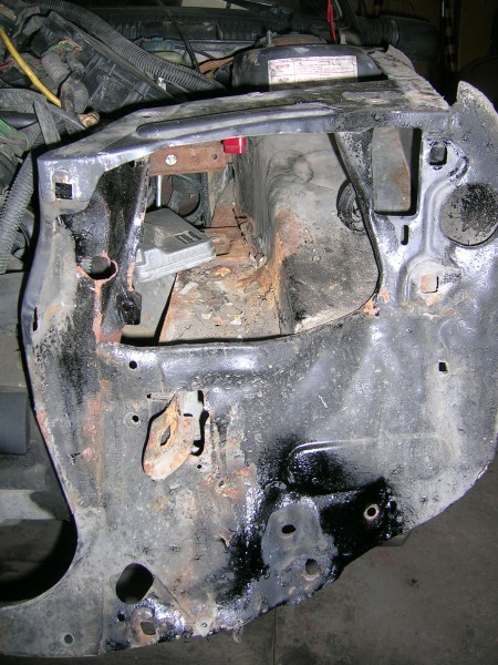

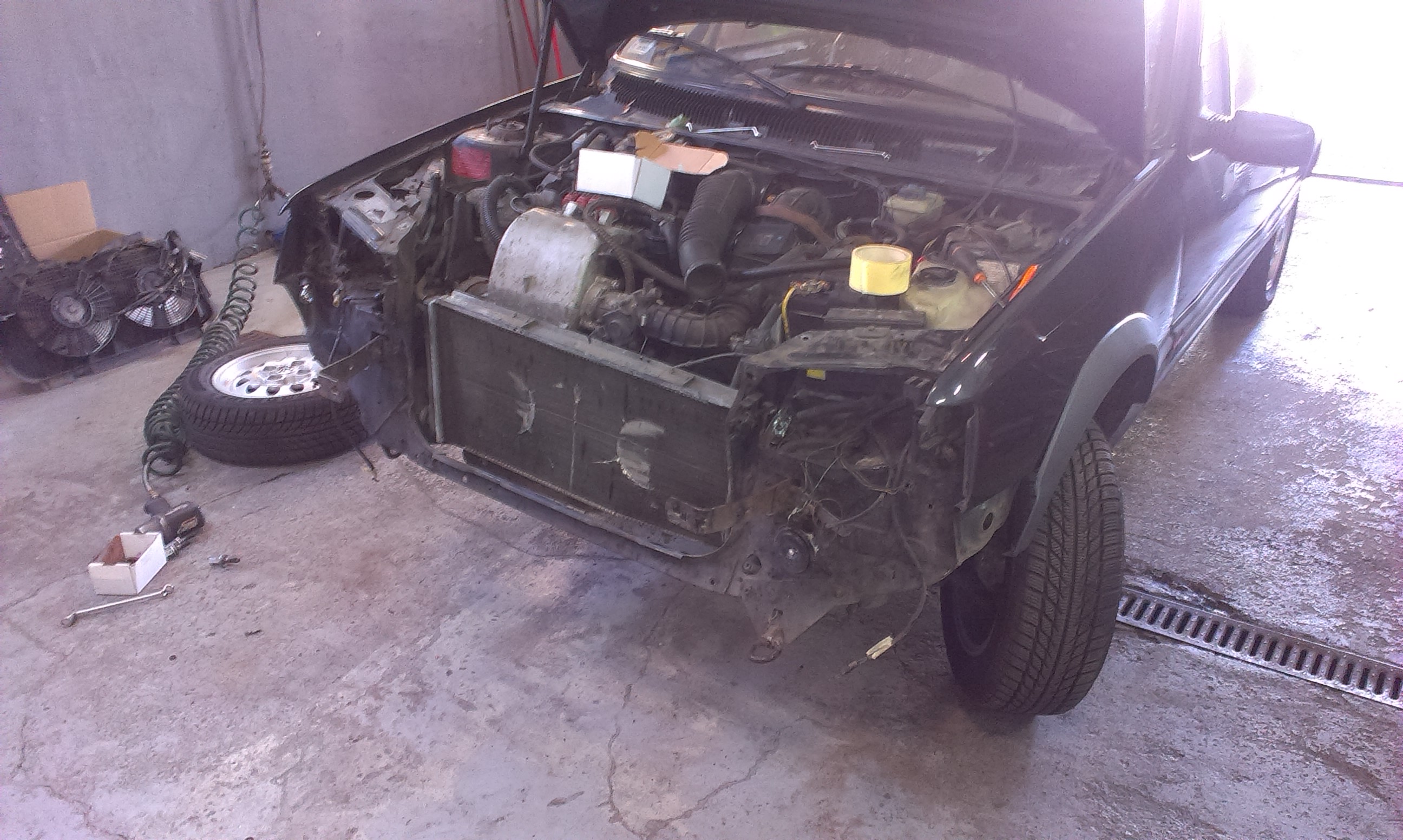

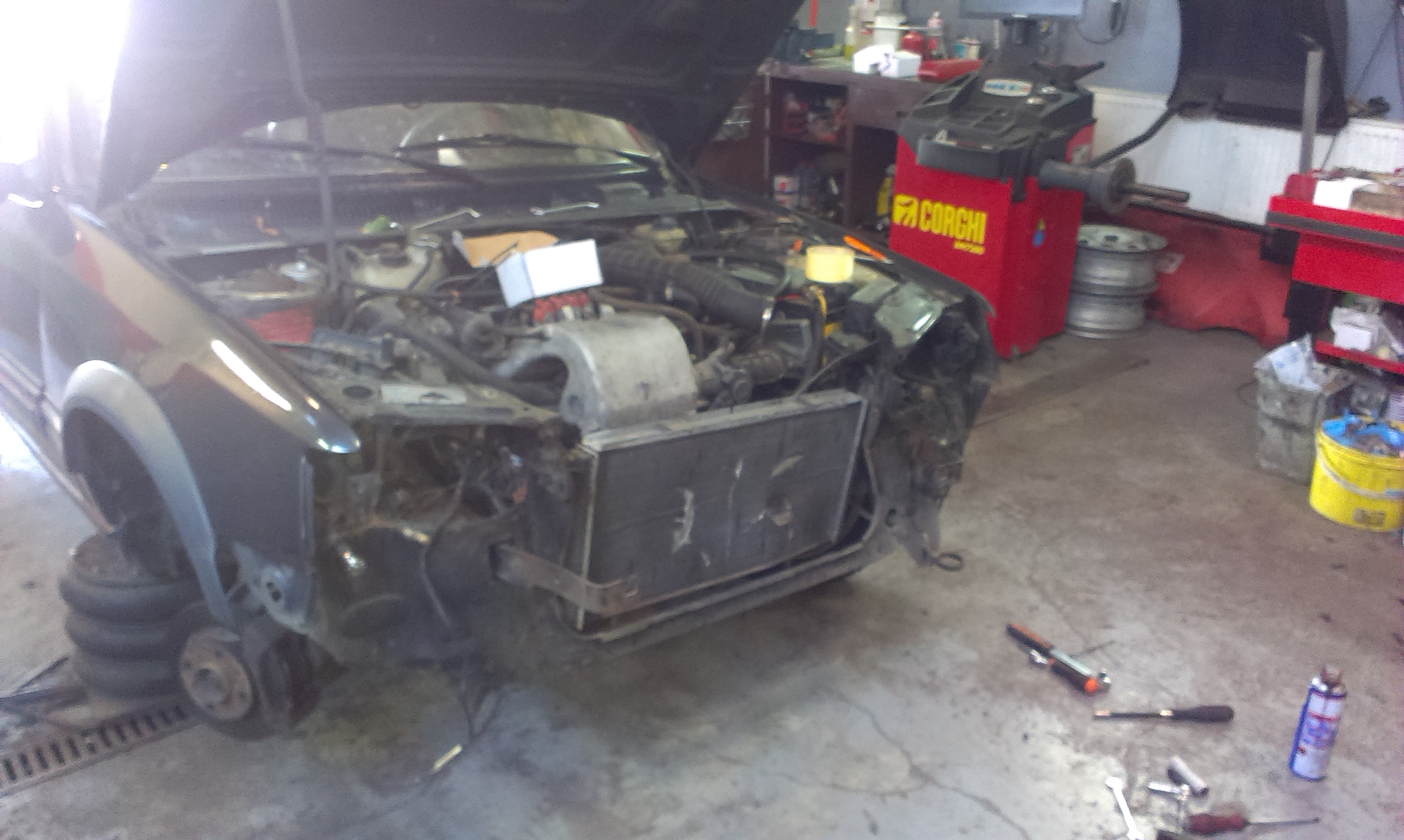

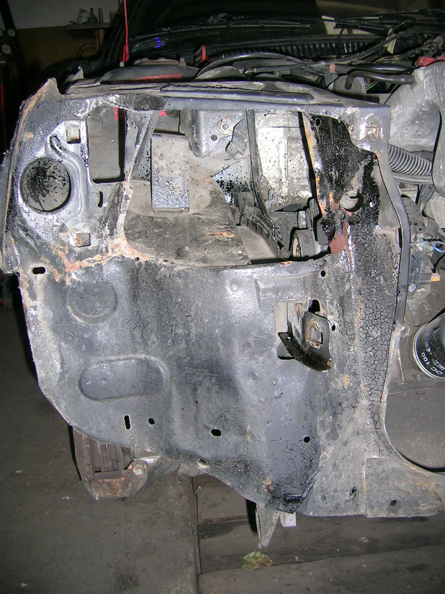

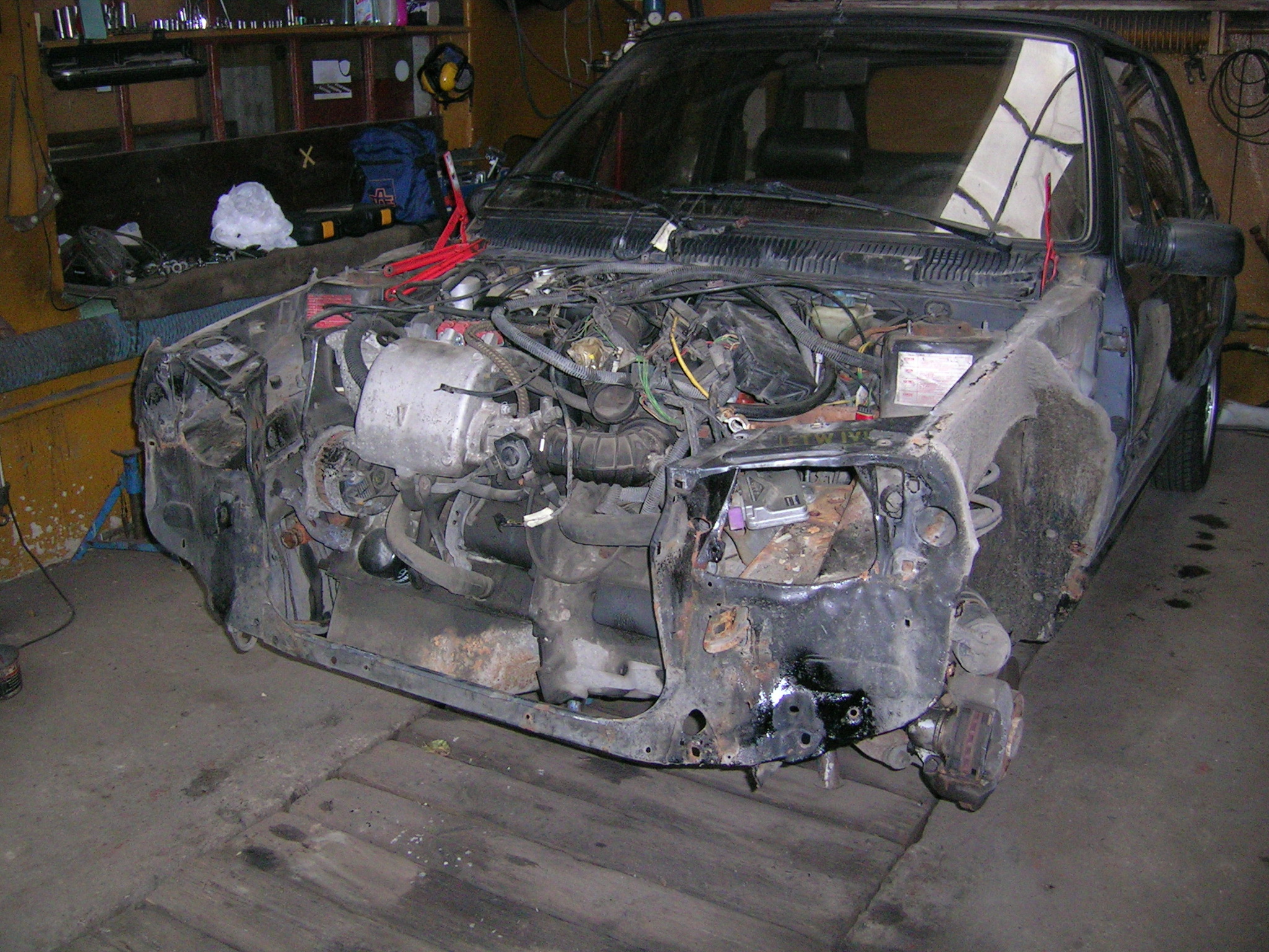

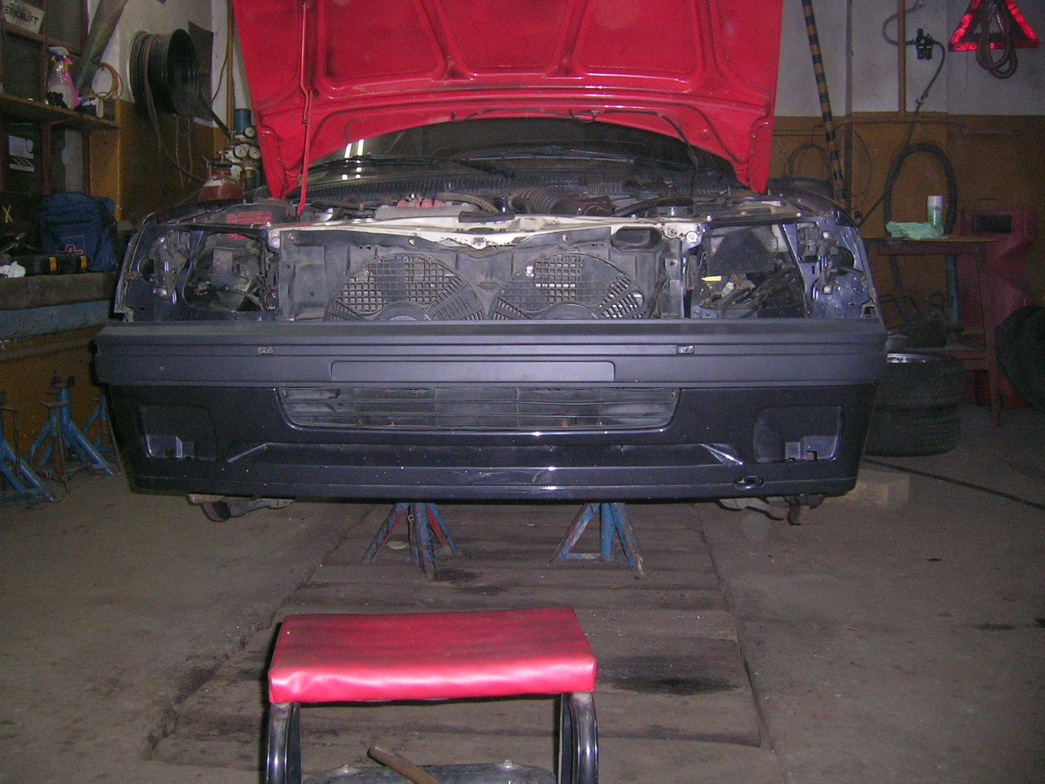

dziś rozbieranko , nie wyglada to tak fajnie jak myślałem ale nie ma tez tragedii, naprawa i spasowanie w rękach taty PIT_Ra ,a poszukiwanie części jak zwykle na mojej głowie :) . na początek korektory swiateł i wsporniki reflektorów ( może ktoś ma ?? )

szymon pisze:fajna 306 na pierwszym zdjeciu
Po dziurach nie jeżdzi bo przytrze :P Ja sie juz przyzwyczaiłem do jeżdzenia na glebie i nie taki ten Wrocław straszny jaki sie wydaje :)

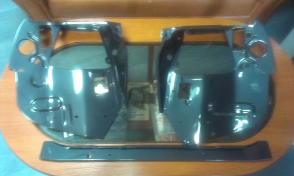

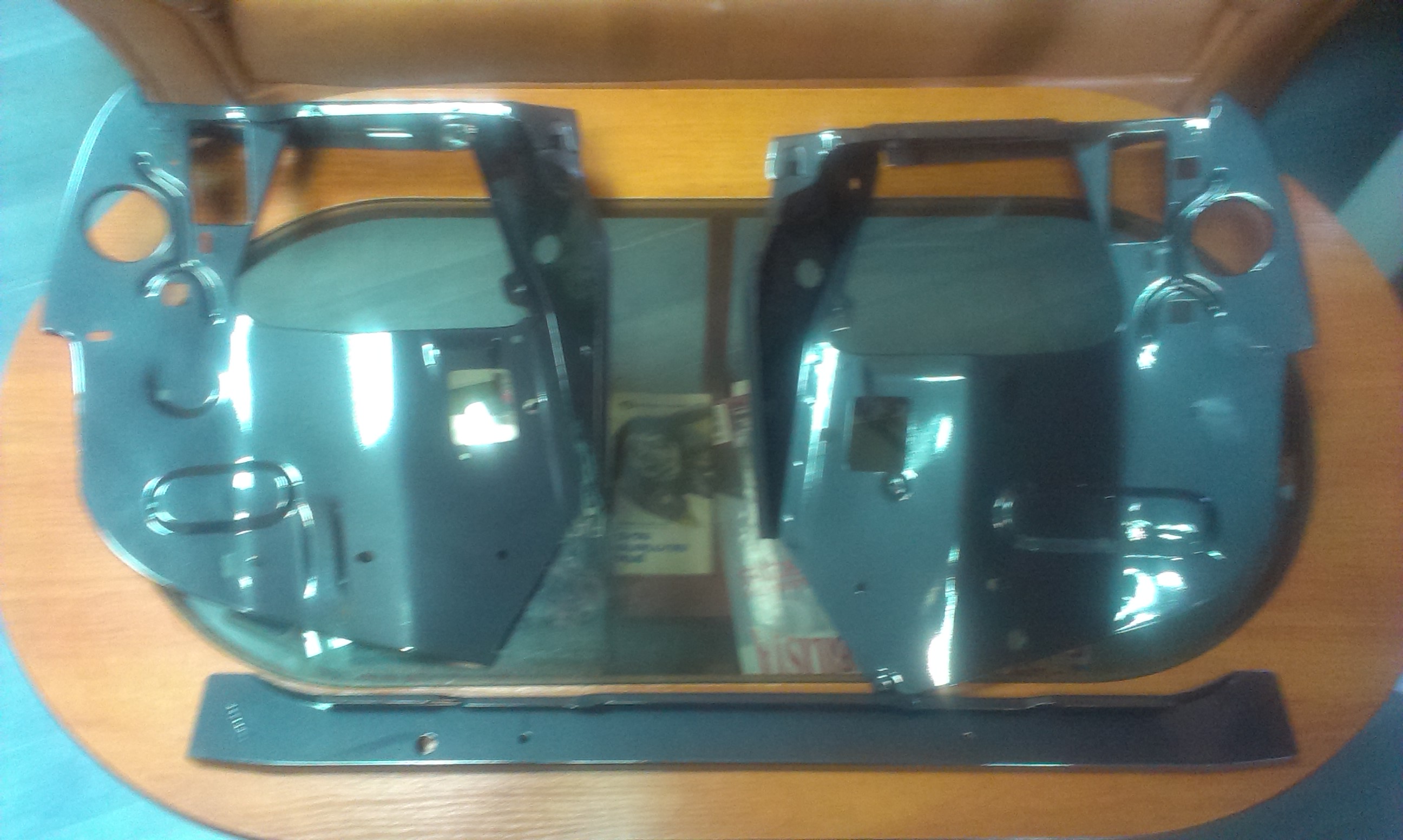

zabawy ciąg dalszy , nowe okulary i belka dolna. mozna było stare elementy reanimować ale wolałem je zastąpic nowymi. autko pojechało do ostrowa wlkp. na naprawę

Czekam, aż 205 doprowadzisz do genialnego stanu, bo cabrio to naprawdę ciekawa opcja, choć osobiście wole twardy klasyczny dach :P
A co do 306 to naprawdę szałowa :)

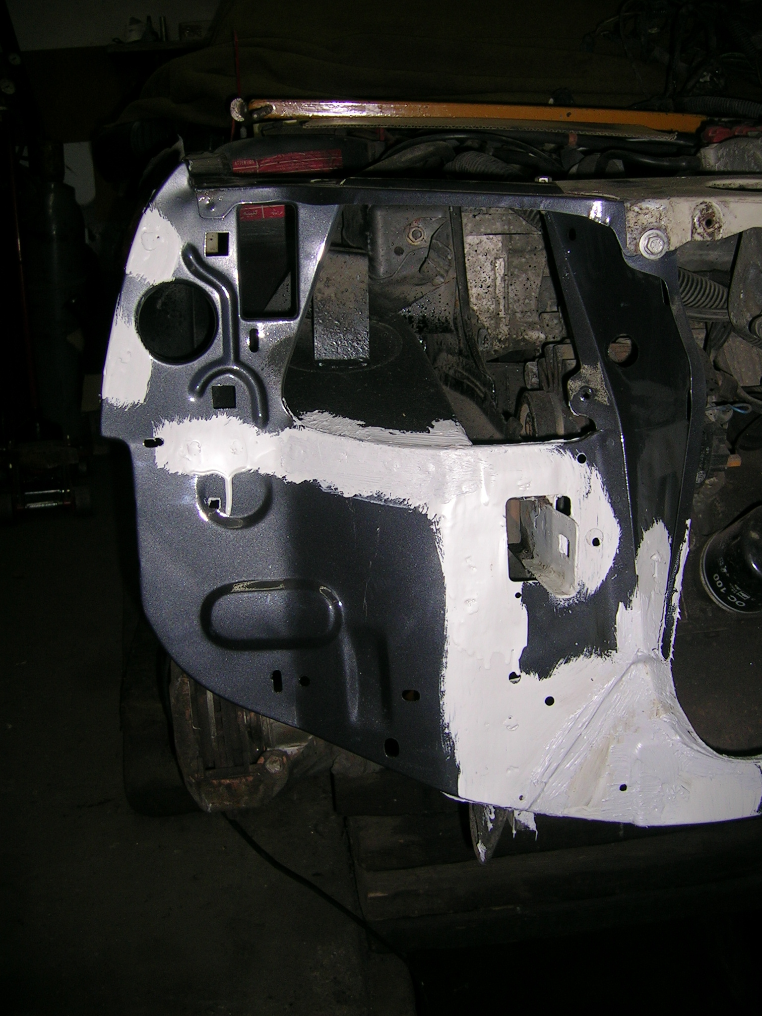

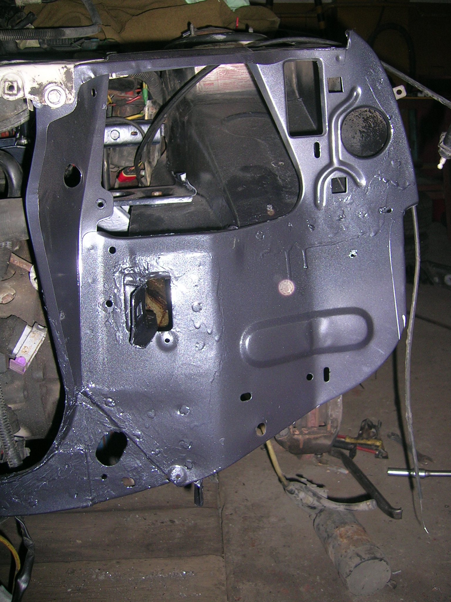

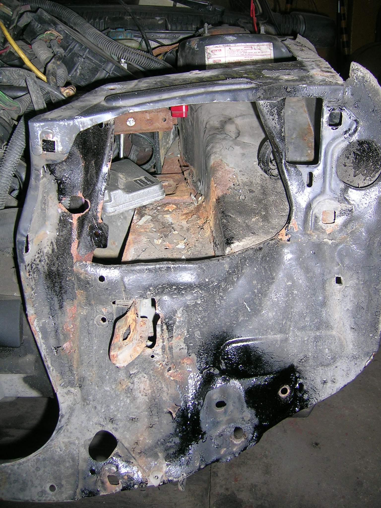

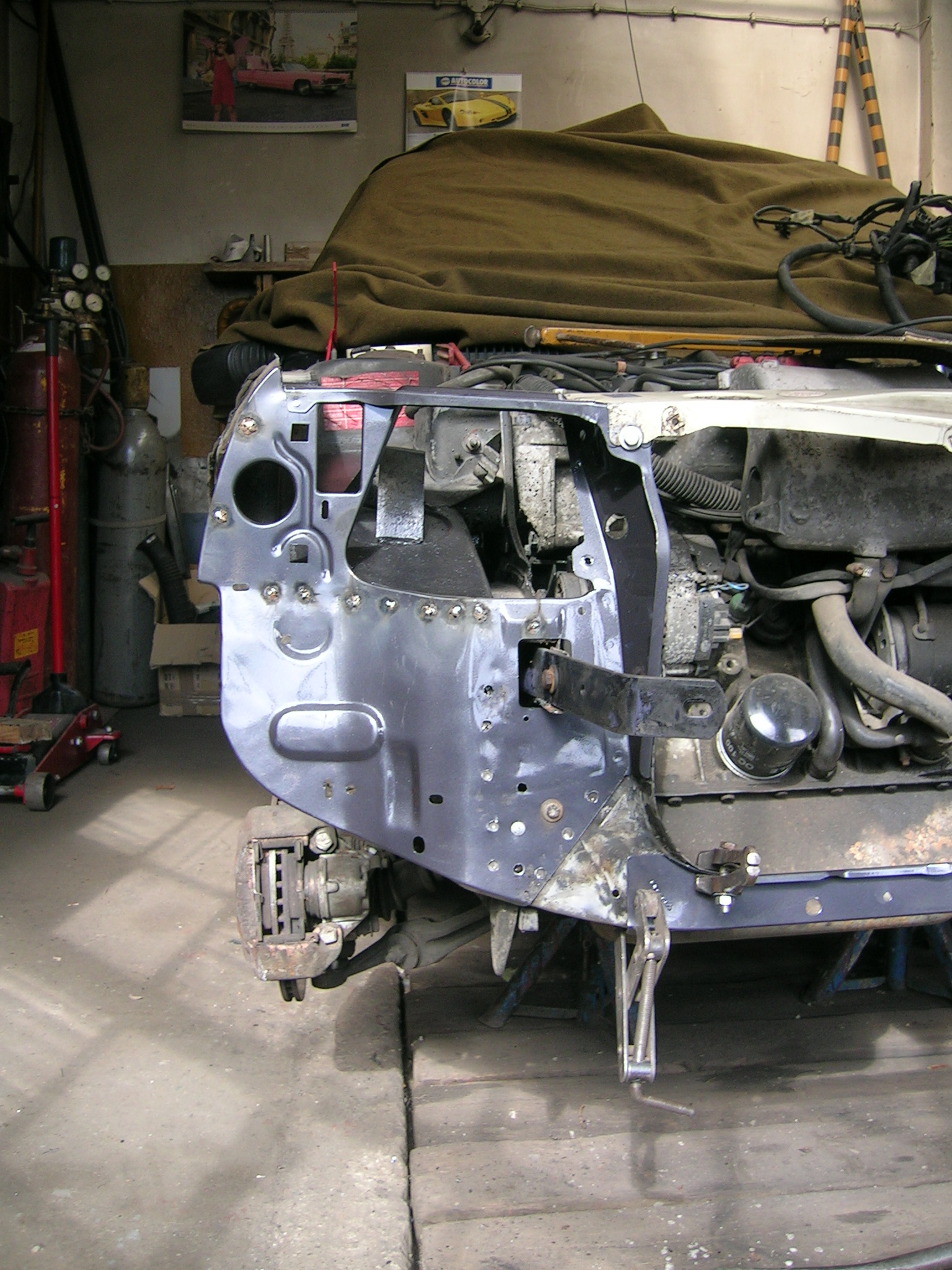

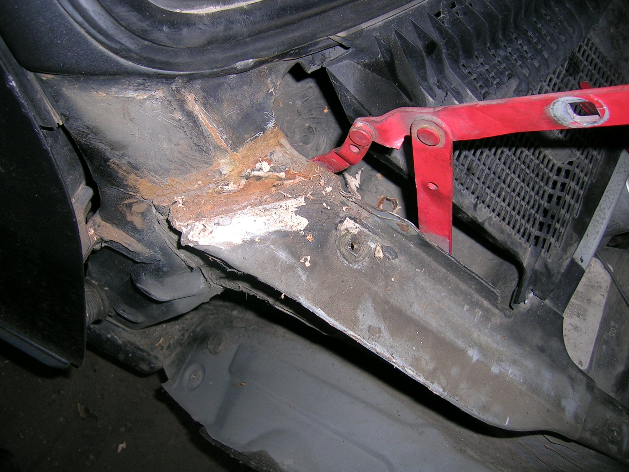

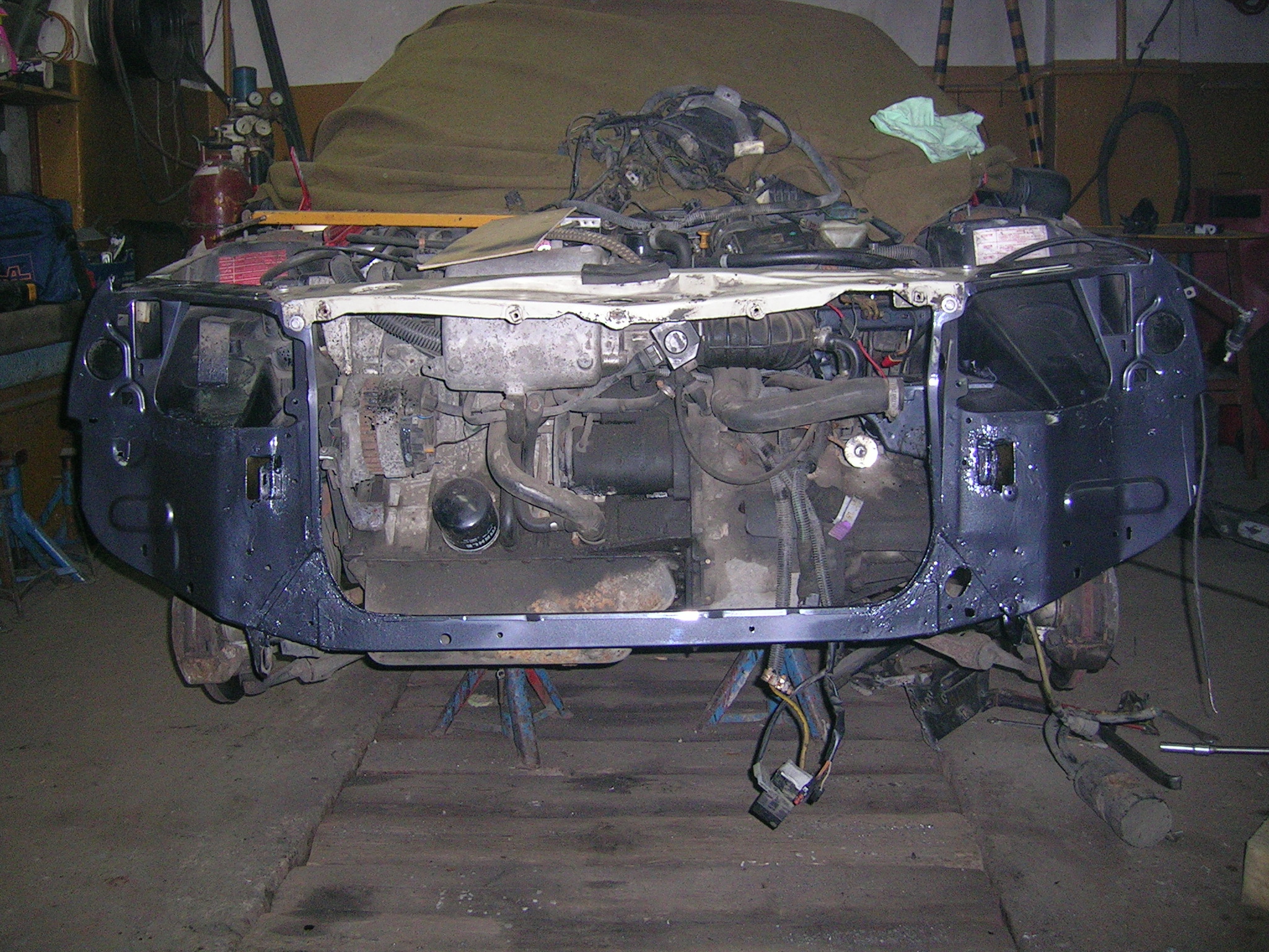

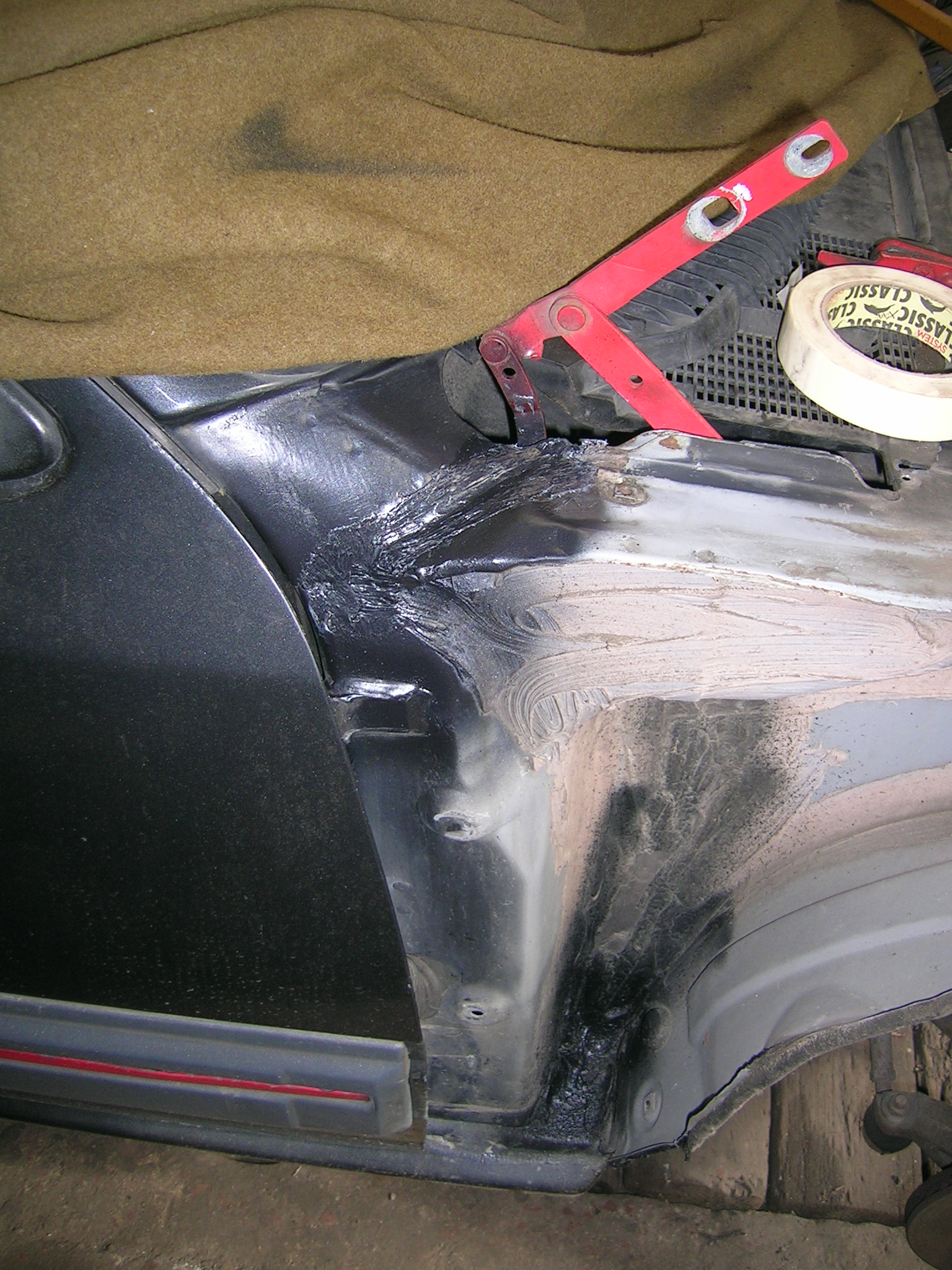

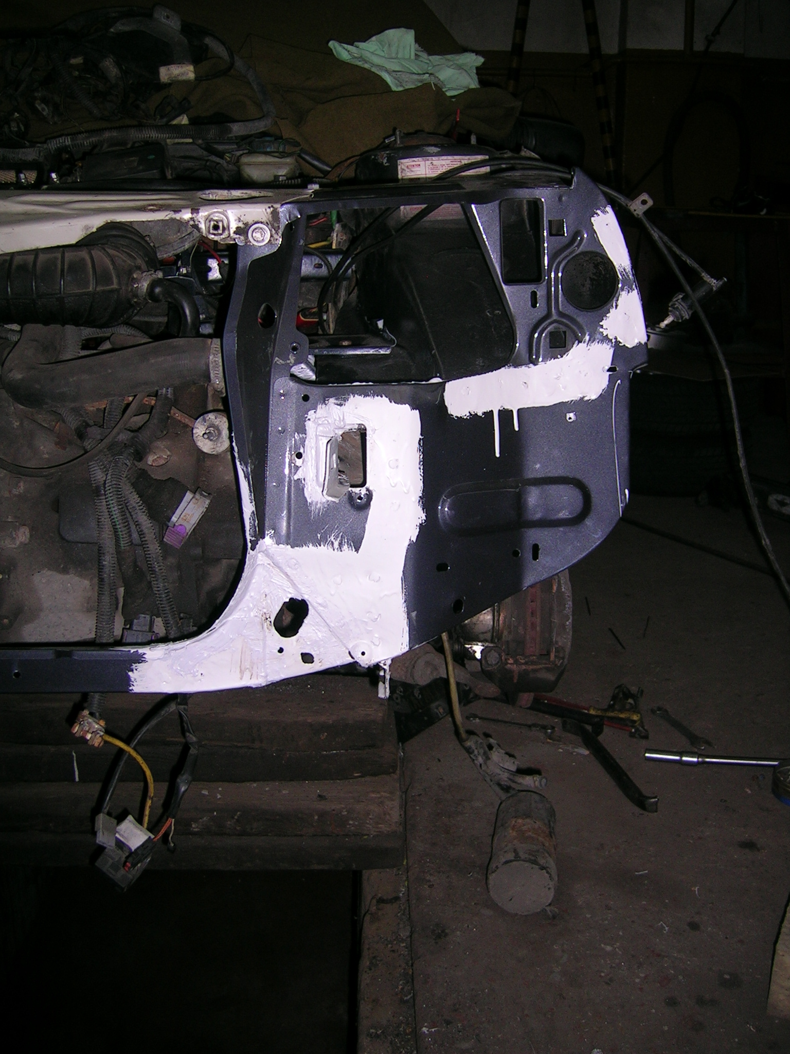

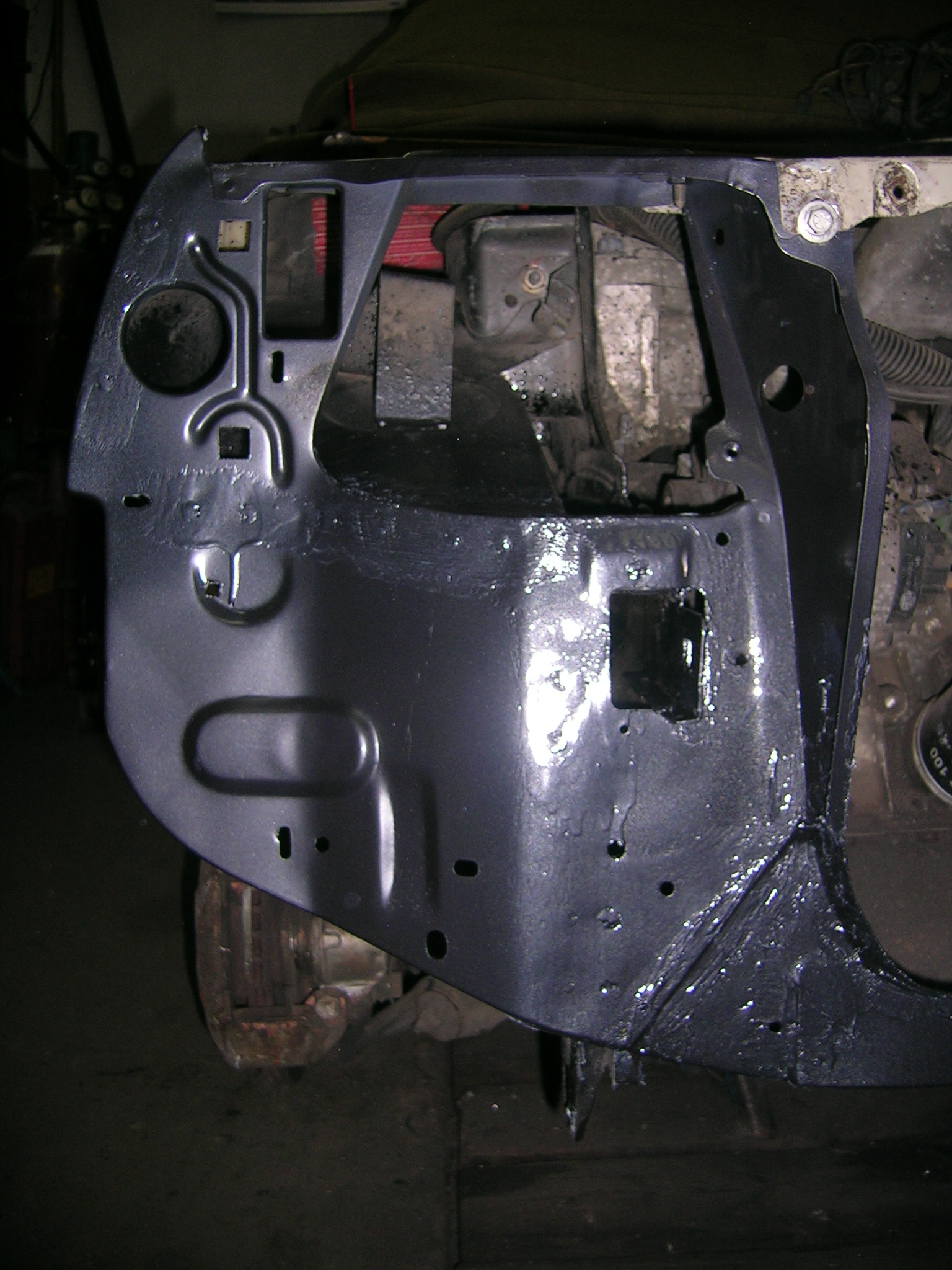

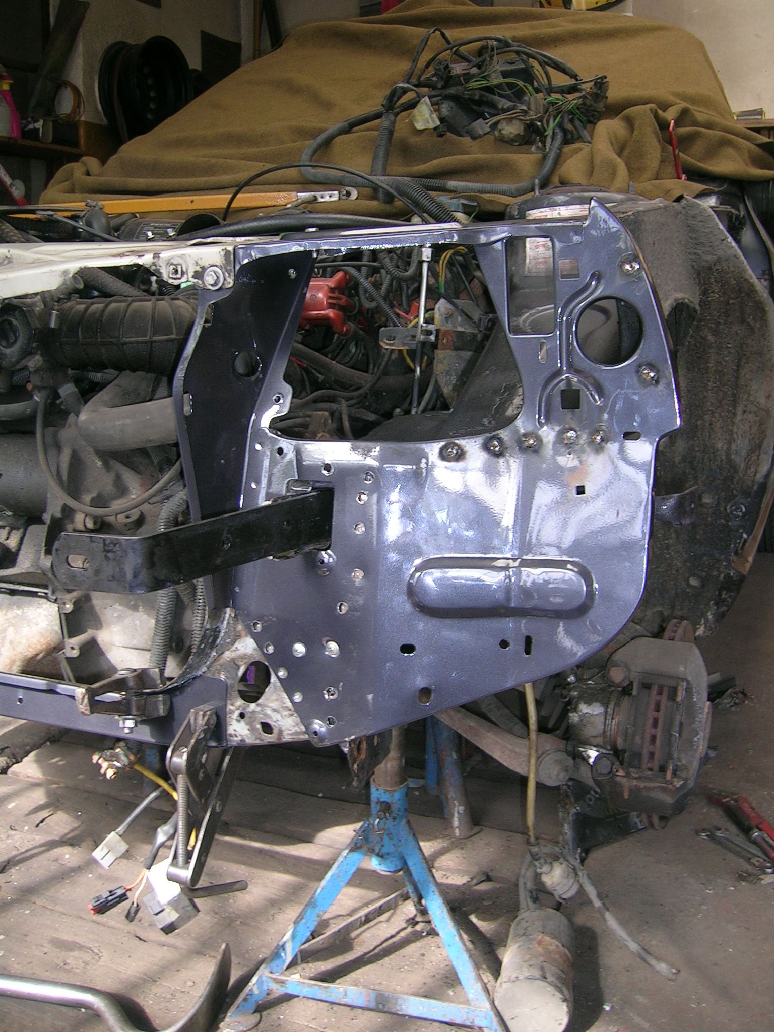

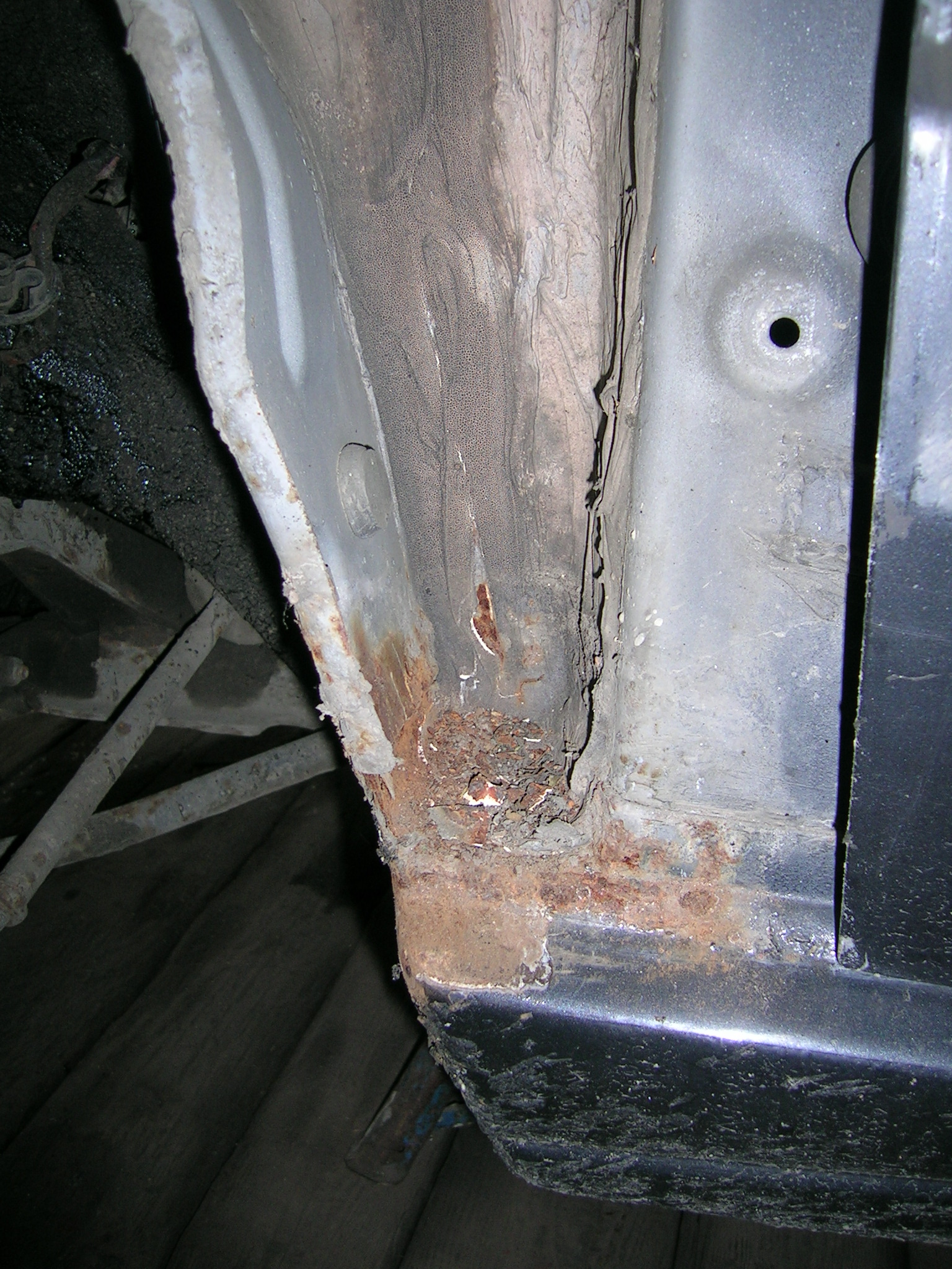

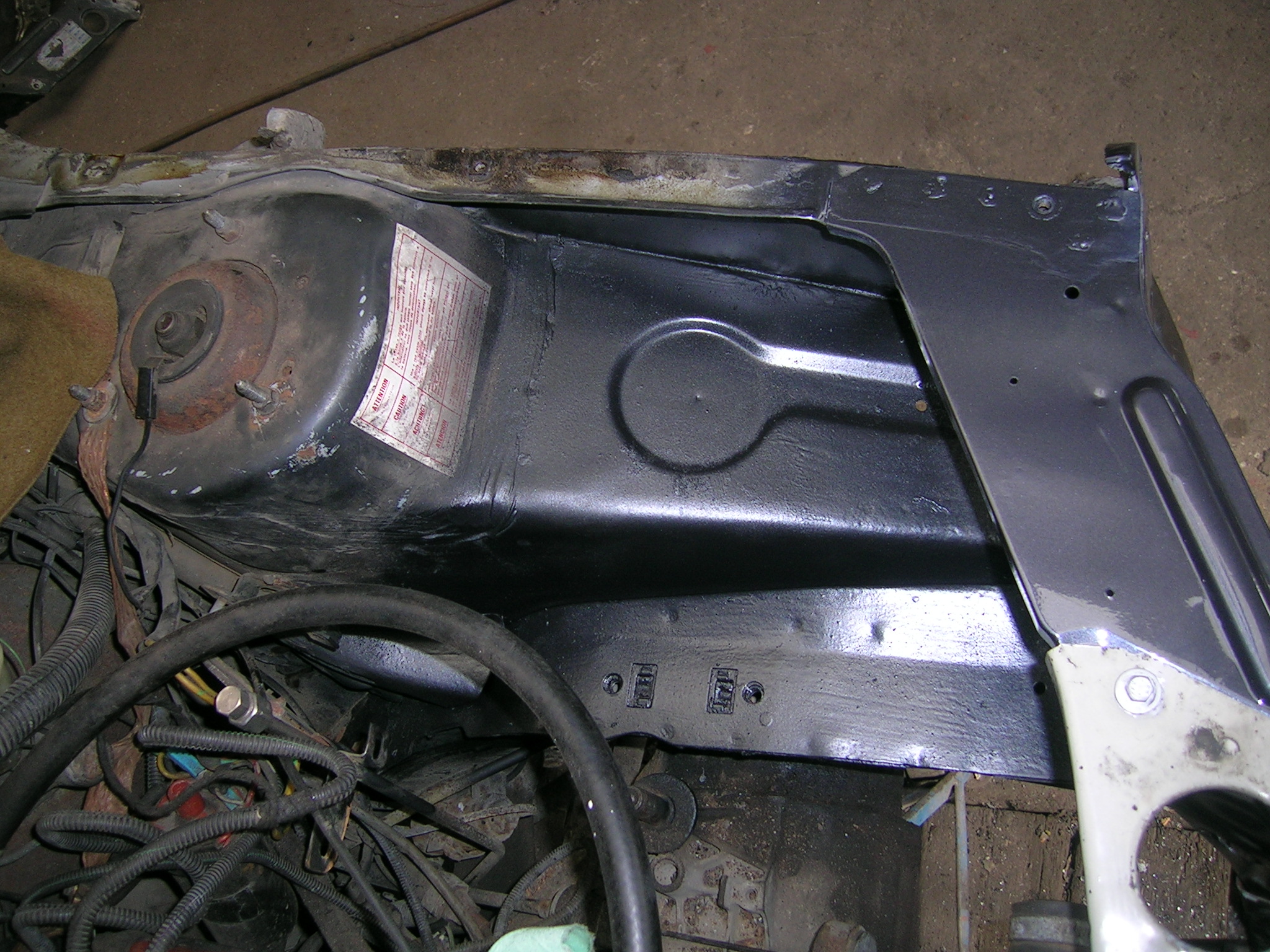

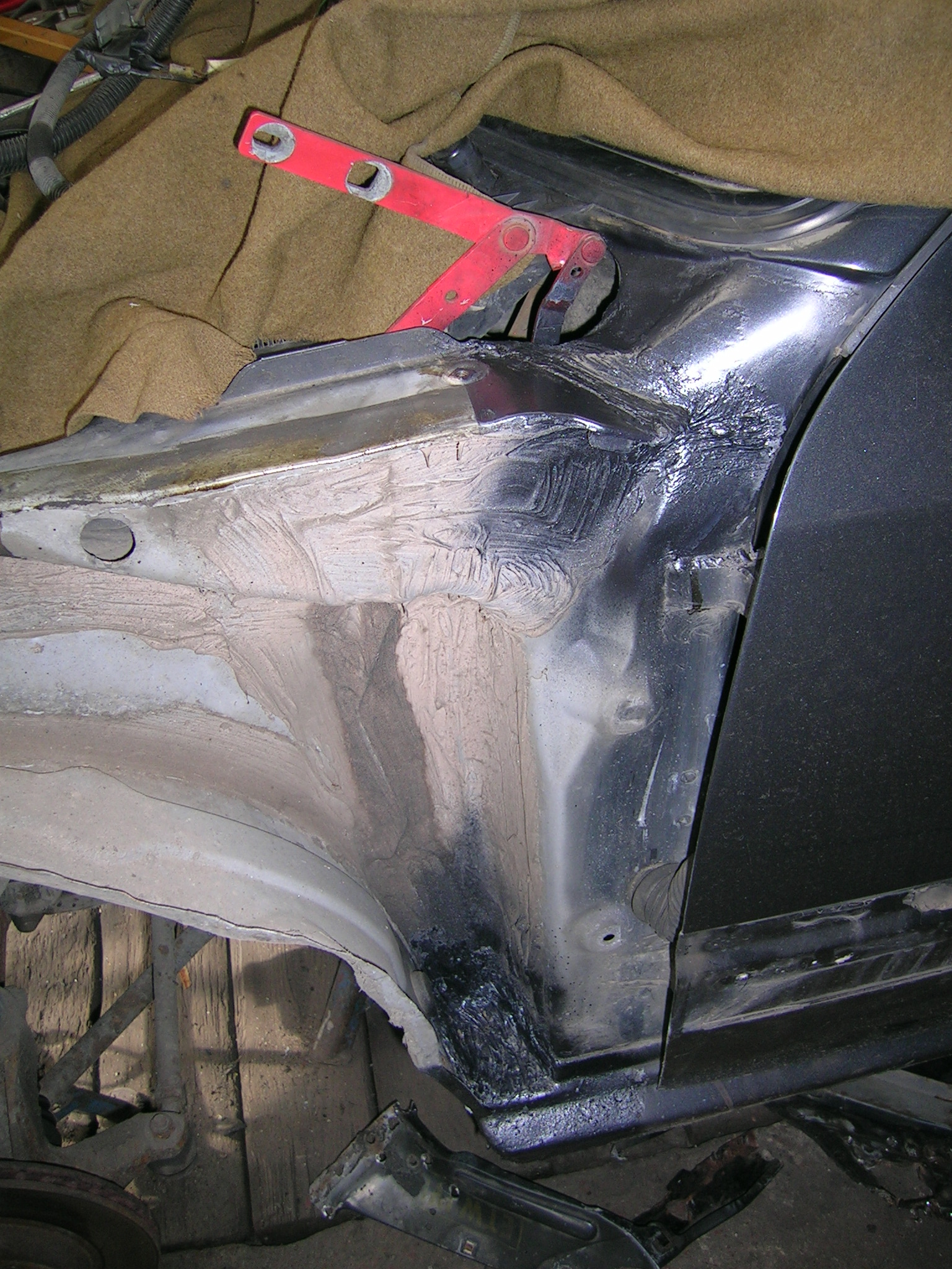

Auto przeszło wymianę wzmocnienia czołowego i konserwacje lewej podłużnicy, nadkoli i słupka A. Wymieniłem wszystkie śruby na "nowe" używane (ocynkowane) gdyż prawie każda śrubka wcześniej pochodziła z innej parafii. Wszelkie łączenia blach i spawy zostały zabezpieczone środkiem antykorozyjnym Cortanin, potem podkład, uszczelniacz tzw. szmira i na to lakier pod kolor auta. Cały przód czyli błotniki i maska zostały spasowane. Jedynie co trzeba jeszcze poprawić to wymienić mocowania lamp ze względu na połamane uchwyty od ręcznej regulacji. Z prawej strony zderzak trzeba delikatnie podnieść wyżej, ale wyregulujemy to przy wymianie śrub do zderzaka na oryginalne. Aktualnie są zamontowane moje "samoróbki" czyli do blaszki 3mm z otworem jest dospawana śruba, a dokładnie sama szpilka od śruby. Tymczasowo miejsca spawów na śrubach są psiknięte cynkiem w sprayu i lakierem auta.
Dodatkowo mój tata dokonał reanimacji a raczej zrobienia od zera nowej ramki jednego halogenu Cibie z ocynkowanej blachy i dospawanymi mosiądzem mocowaniami pod śrubki (fotki wrzucę później).
Jeżeli ktoś by był zainteresowany taką ramką to zawsze mogę poprosić tatę aby wykonał kolejną ramkę.
Poniżej fotki z wymiany wzmocnienia czołowego

Mocowania reflektorów zewnętrzne od strony grila i te od strony kierunkowskazów można zakupić nowe Valeo w sklepie na Czarnieckiego.

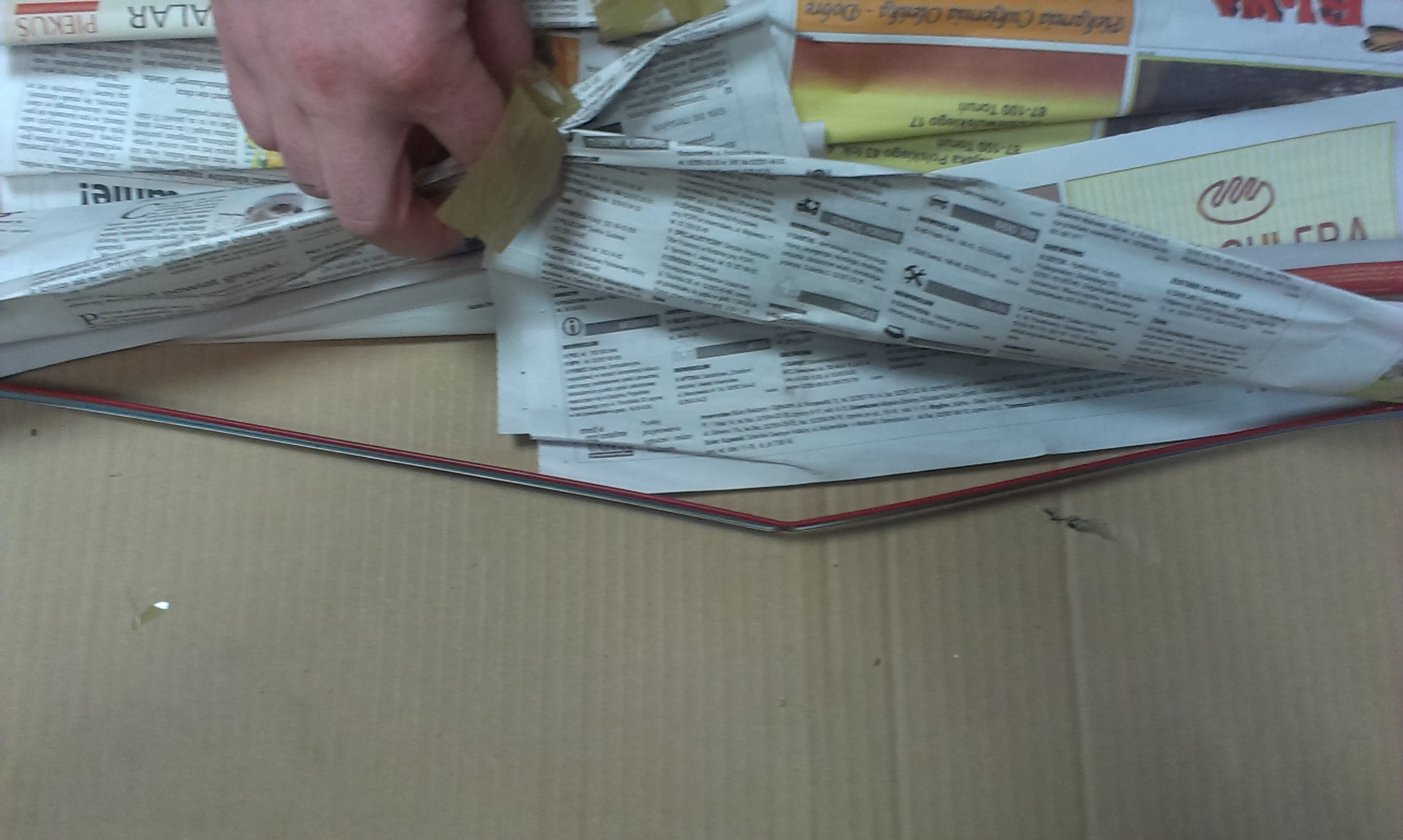

poczta polska :( i złe pakowanie
''hej, jestem chętny na czerwoną listewke, masz jak to sensownie zapakować zeby sie nie uszkodziła ?? i wolał bym tą zmniejszym uszkodzeniem daj znać pozdrawiam rafał''
''to nie pierwsze listwy jakie wysyłam na forum, wiec o opakowanie nie musisz nie martwić
Wgniecenie usuniesz spokojnie małym wybijakiem, jakieś 5-10minut cierpliwości.
Podaj adres do wysyłki''

No pięknie...od razu przypomina mi się mój zakup listew od Auto Bogatki z Allegro...dotarły do mnie w takim stanie, ze po prostu aż się omal nie popłakałem....dlatego wiem co teraz czujesz :|

Mati dramat jak to zobaczyłem,nie wiem tylko jak sprawe rozwiązać , sam widzisz co napisał sprzedający i faktycznie słabo przesyłke zabezpieczył.Aaa miało być tak pięknie ...
więc teraz mam trzy listewki ozdobne na przód CZERWONE i kazda ni w pi.. ni w oko,tyle dobrze że w aso czeka na mnie srebrna-mam nadzieje że jeszcze cała :cry:
