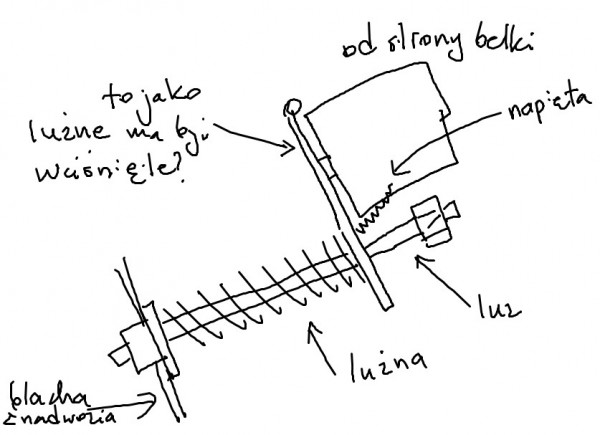

jestem po przeglądzie - "nie ma" hamulców z tyłu - pewnie winne regulatory... ktoś ma pomysł co z tym zrobić? model nie taki jak w gti z kulką w środku, tylko dźwignie i sprężyna.
jakoś to rozruszać? wyjąc przeczyścić?
ta spręzyna duża jest luźna, rozumiem że w tej obudowie jest tłoczek jakiś poruszany dźwignią do której przyczepiona jest mała sprezynka.
jak to powinno wyglądać jak jest sprawne i dobrze ustawione w pozycji "lekki tył" ?
