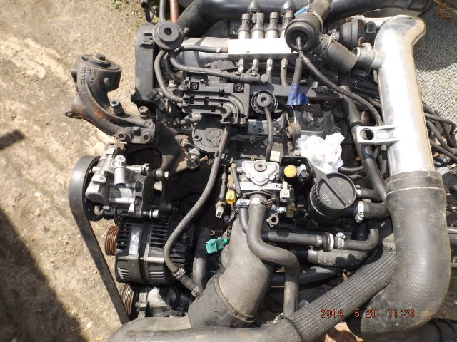

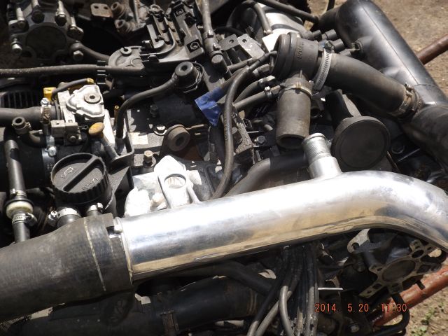

No Panowie dotarł silnik dawca.

Fotki
silnik klp instalacja,sterownik,wiązka,czas na przymiarki :D

Silnik jest z P 605? Łapa od strony rozrządu nie będzie pasować :N

Silnik pochodzi z 406 mam inną łape do niego.

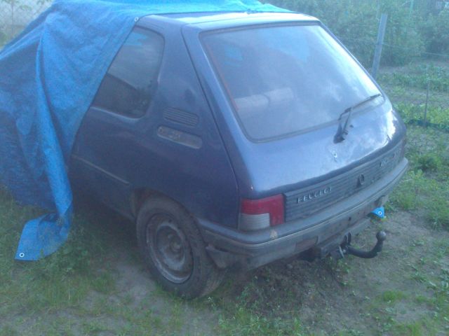

Zakupiony dawca na blachy,wspomaganie i dach.
kompletuje mechanizm zmiany biegów na linki,pompa sprzegła hydrauliczna.
Skrzynia biegów pozostanie ori z silnikiem RGX,pozostaje kwestia półosiek.

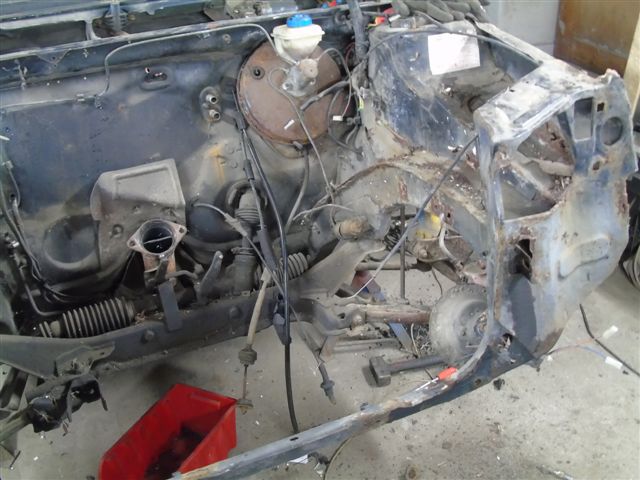

Czy jest jakaś reguła że lewa strona pod zbiorniem spryskiwaczy jest zgnita?

kubus pisze:Czy jest jakaś reguła że lewa strona pod zbiorniem spryskiwaczy jest zgnita?
Z reguły był bity :P

To że był bity to wiem,myślałem że jest jakaś reguła[dzwon],ale jak na ocynk to ta buda się trzyma.
Tak więc lewa podłużnica bedzie wymieniana razem z fartuchem i okularem.

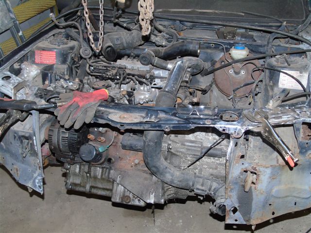

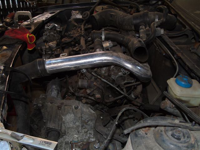

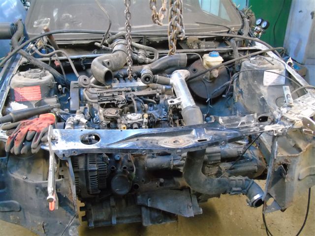

Po dość długiej przerwie wznawiam prace nad projektem,
na pierwszy ogień idzie blacharka po spasowania nowego silnika z skrzynią która będzie sterowana za pomocą linek,a sprzęgło sterowane przy pomocy hydrauliki,niestety mało miejsca przy lewej podłużnicy w sumie i tak jest do wymiany tak więc będzie mała "przycinka".

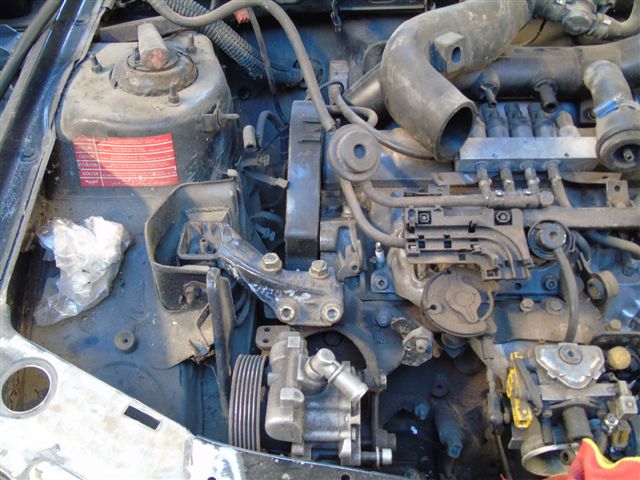

Silnik wstępnie zamontowany,teraz dopasowanie mechanizmu zmiany biegów i montaż pompy sprzęgła,wymiana po demontażu wózka zawieszenia przekładni kierowniczej z wspomaganiem.

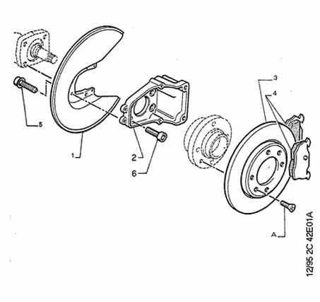

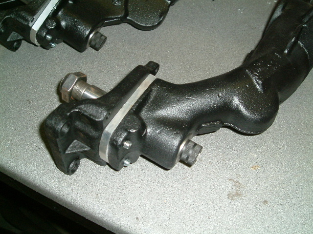

Kolejny temat to tylna belka,kwestia zamontowania z tyłu tarcz hamulcowych,u mnie są bębny,do przerobienia tego będą potrzebne mocowania jak na załączniku,gdzie to można dorwać?
a dokładniej to jest ujęte na zdjęciu.

Będą dorabiane na maszynie CNC mocowania do zacisku tył.
Edit:
Jednak nie.

Jak już mają być dorabiane to załóż zaciski z 307,przynajmniej ręczny jest zawsze. Mam taki zestaw w 309 już 6 lat i ręczny jest super.
