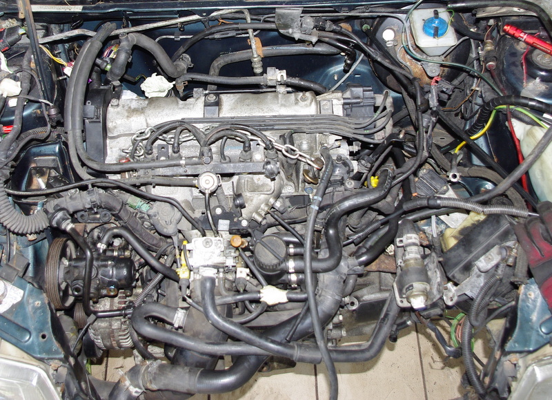

Myślę, ze od początku powodem był wałek, ja nie sprawdziłem, oni pewnie też....
Po tej akcji podziękowałem silnikowi xu9jaz
Zaczęły się poszukiwania nowej jednostki
dwie opcje chodziły mi po głowie Mi16 lub TCT

XM pojeździł jeszcze trochę i silnik z niego zagościł pod maską Cti rok później
06-2012

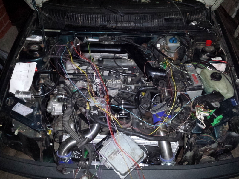

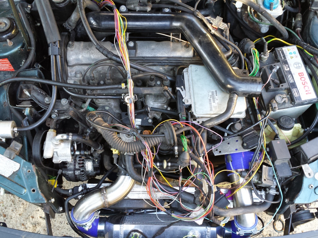

Na starcie z komputera zdjęty został immobilizer, problemem była jeszcze klawiaturka kodująca ale zostawiłem ten temat na koniec projektu.
Silnik dostał nową pompę wody i nowy rozrząd, nowe uszczelniacze, nowe większe sprzęgło
Zabawa zaczęła się od początku i trwała aż do tego roku, brak funduszy może wszystko zastopować .
Przy silniku zamontowana została nowa pompa wspomagania od Berlingo

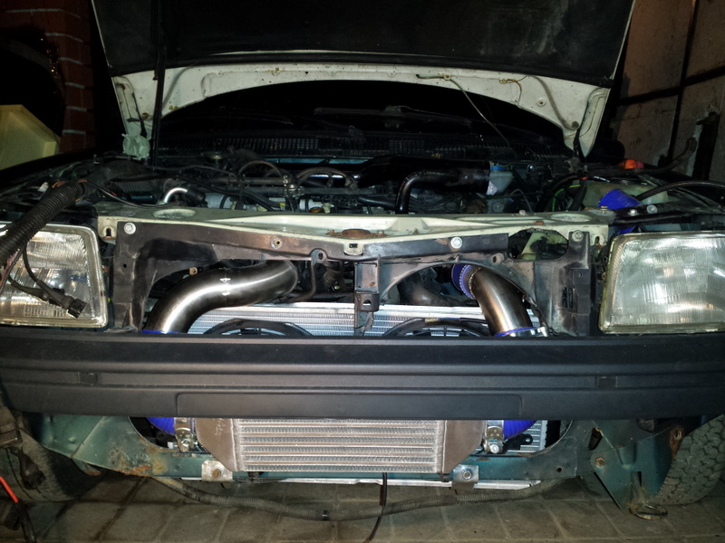

Nowa chłodnica wody Nissens

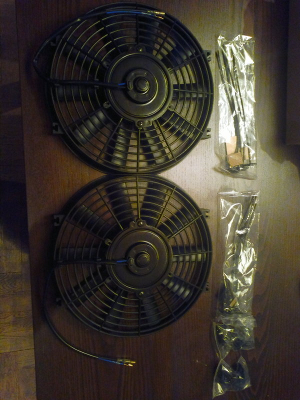

Nowe wentylatory chłodnicy

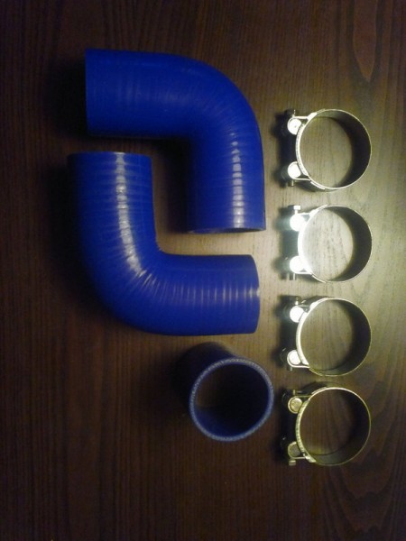

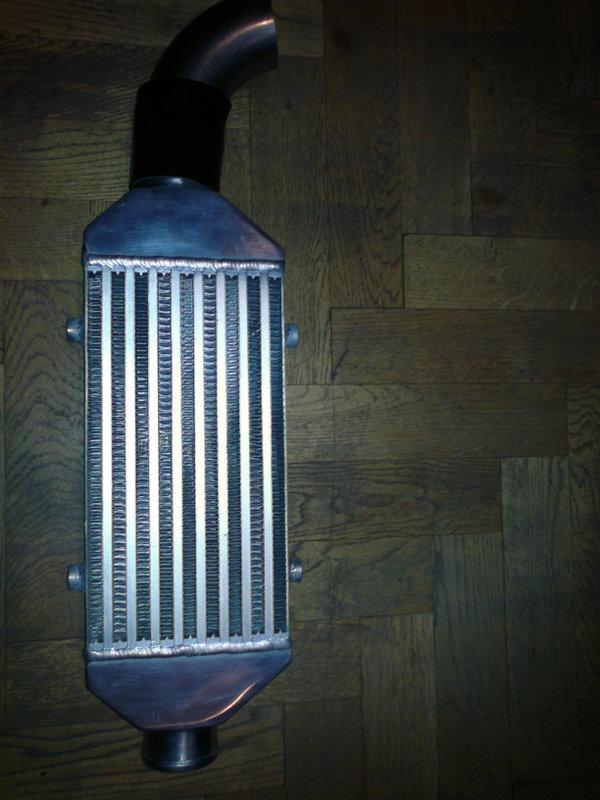

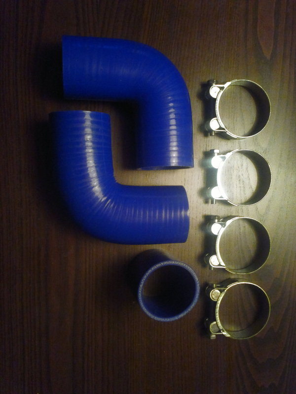

nowy IC
kupę złączek i rury z kwasówki
i sporo innych rzeczy

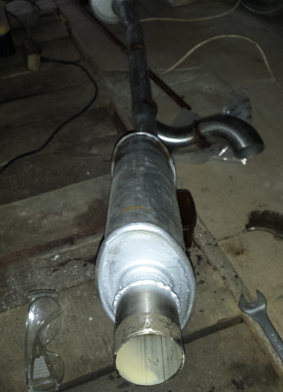

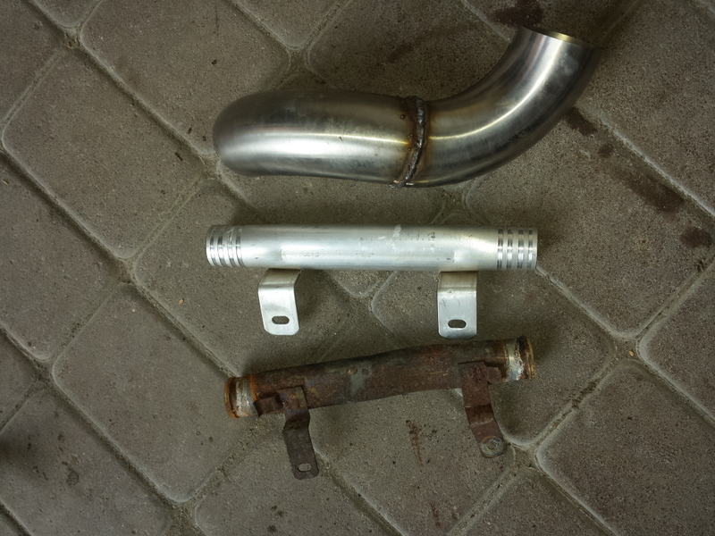

W między czasie w ASO zakupiony został nowy ory zderzak przedni, a rury do IC wyspawałem z kwasówki

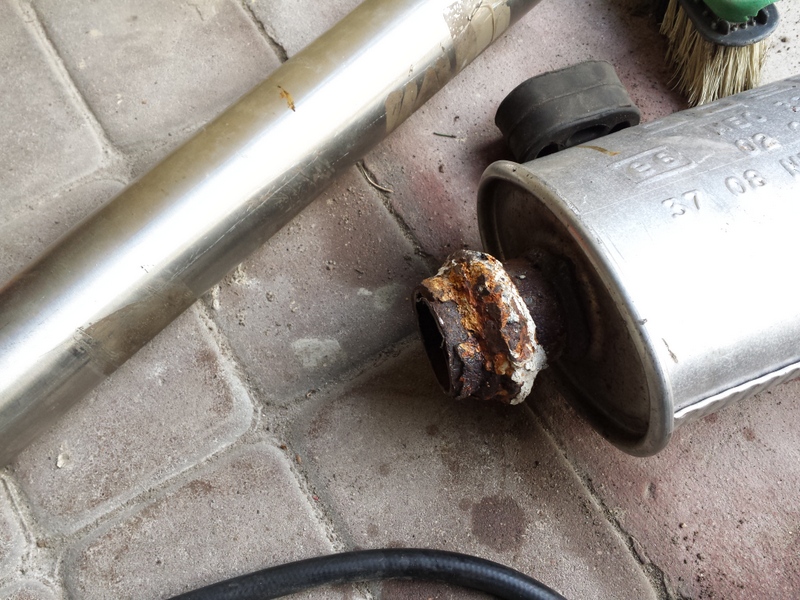

Aby nie marnować nowych tłumików Bosala przerobiłem środkowy tłumik pod przednią część wydechu z kwasówki
skorodowany łącznik wodny pod prawą podłużnicą zastąpiony został aluminiowym odpowiednikiem

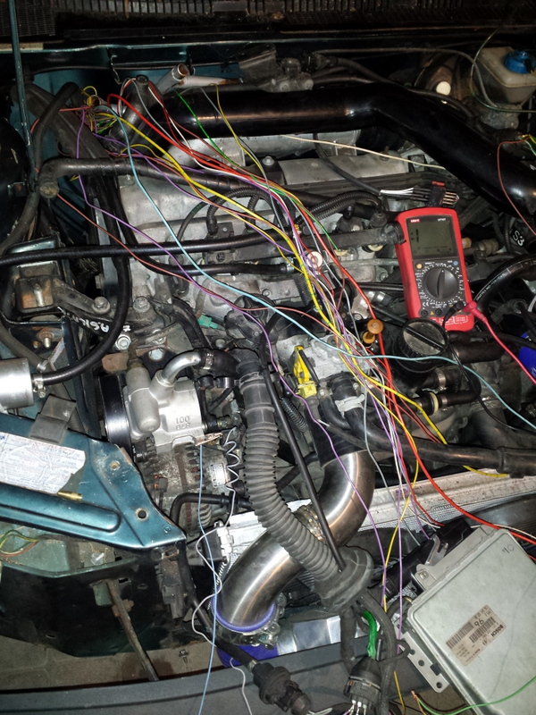

kabelkologia i omijanie klawiatuki kodowej bez której nie dało się odpalić auta
15-03-2014 auto zagadało

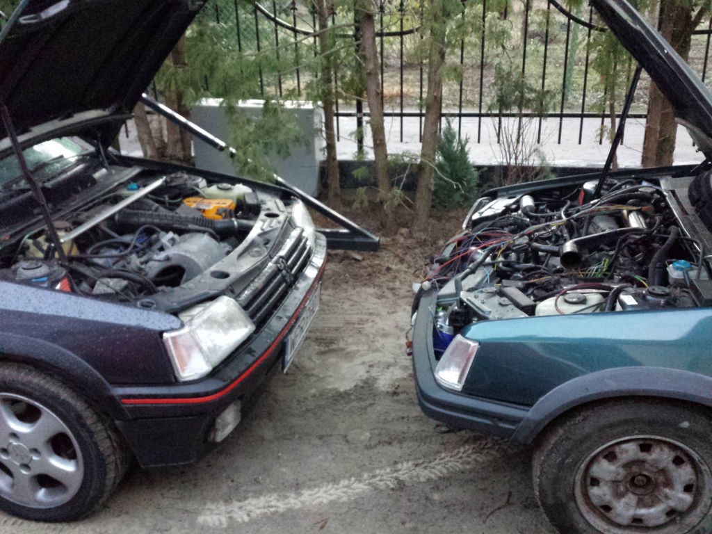

XU9JAZ vs. XU10J2CTE

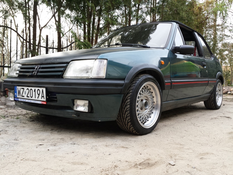

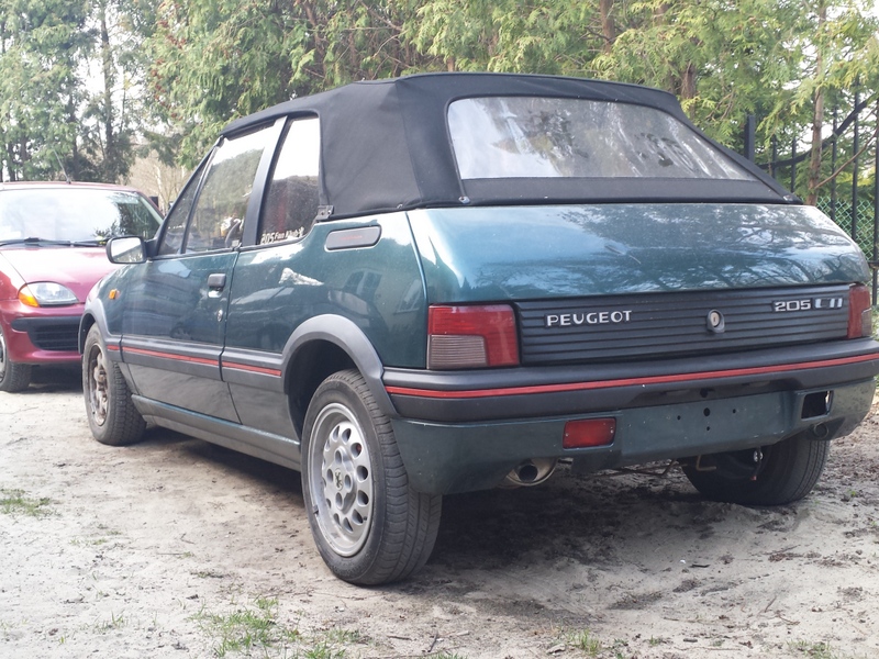

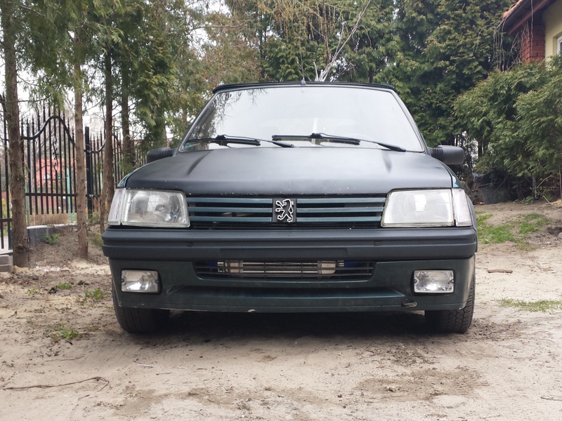

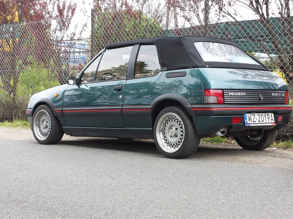

Nie dawno prezentował się tak,
trzy lata stania
"LEGENDA" it's back

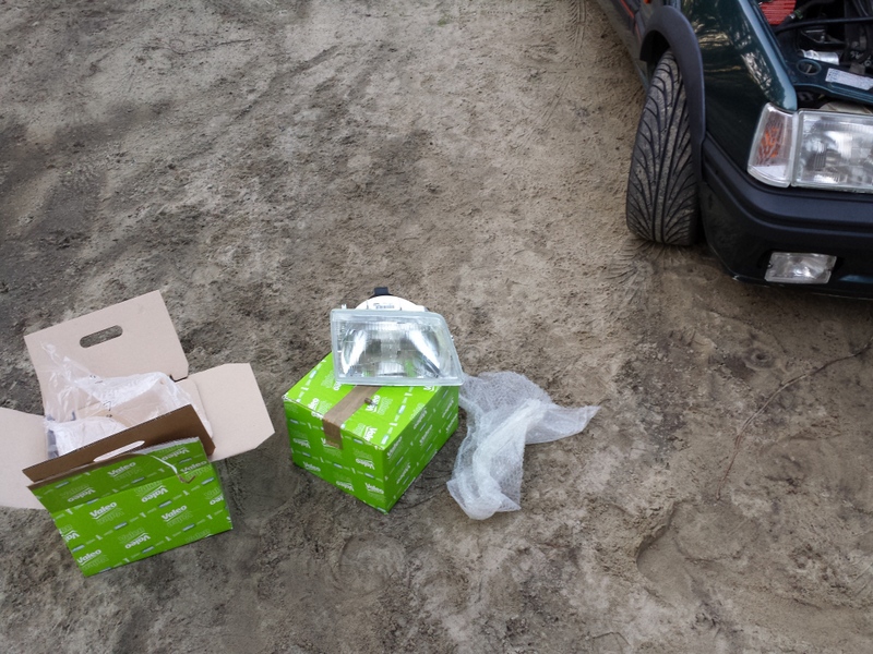

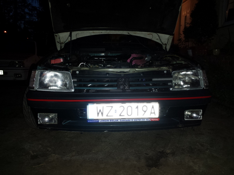

Na dzień dobry wleciały do auta nowe lampy przód Valeo + Kierunki Valeo
Tylne klosze zostały wymienione na nowe Valeo
napis Peugeot i 2o5 założone nowe + nowy lew na atrapę
nowe czerwone listwy na zderzaki

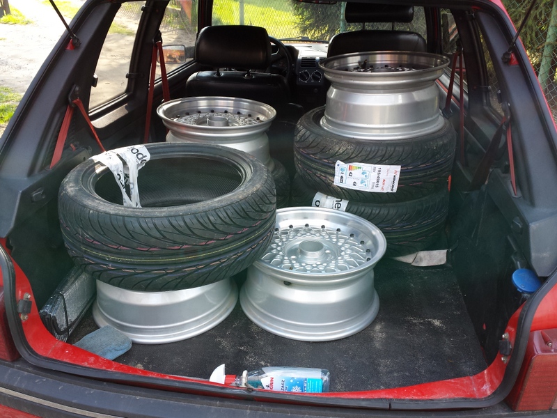

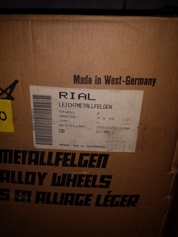

Tuż przed wigilią zakupione zostały nowe leżaki magazynowe czekały 27 lat ( sprawdzileem dokladnie )
miesiąc temu zakupiłem nowe opony nankang , z czystym sumieniem mogę je polecić
Ostatnio zmieniony 06 cze pt, 2014 7:10 am przez Kamkiler, łącznie zmieniany 1 raz.

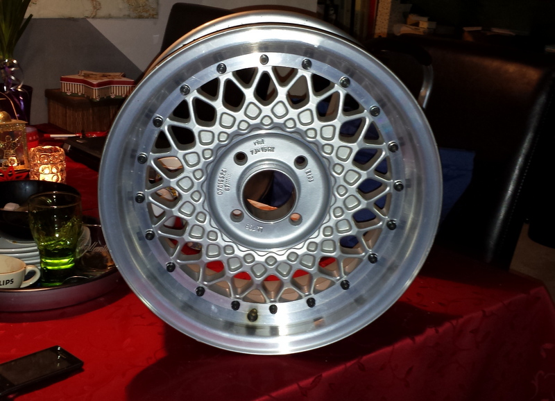

No bez jaj, w sobote oglądałem te felgi i do głowy mi nie przyszło że to nówki

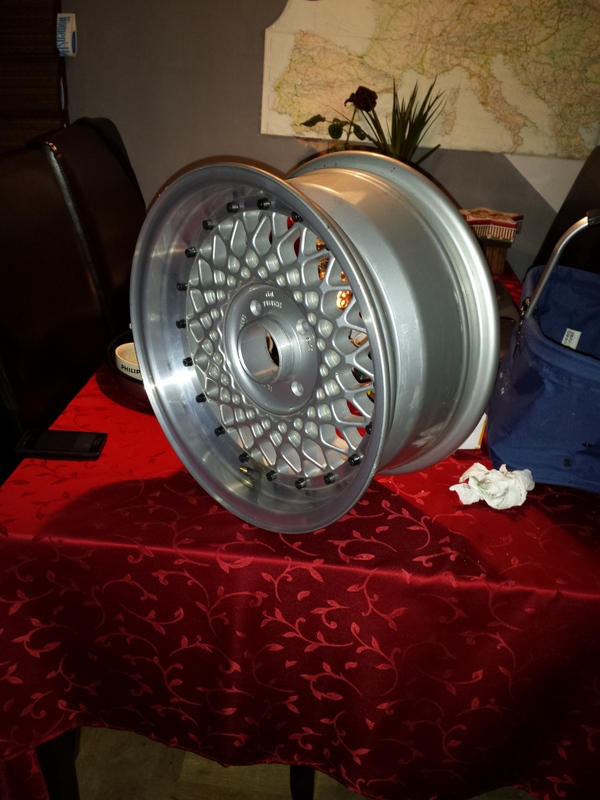

A jednak ... trafiły się, szkoda było nie skorzystać.

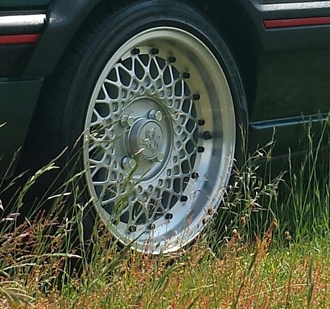

Zamiast oryginalnych dekli do tych felg dobrałem srebrne dekielki z felg dedykowanych do peugeota, przy okazji zamontowałem koła na nowe dłuższe ocynkowane śruby, przydały się ze względu na dystanse 5mm na tylnej osi.
Aby silnik lepiej oddychał zamontowałem stożek firmy Sparco
Po zrobieniu 500km autem w przednim zawieszeniu zagościły wahacze po wymianie sworzni i nowe końcówki kierownicze TRW.

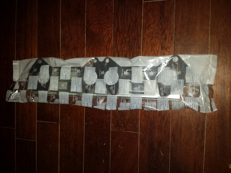

Uszczelka kolektora wydechowego miała już duże przedmuchy, dlatego zamówiłem nową i zamontowałem zdejmując uprzednio turbinę( nie polecam tej operacji w 205 z tym silnikem, szczególnie gdy zapiekły się śruby)
Jeżdżąc tym autem o ekonomice można zapomnieć, nie mniej wolałem aby auto choć trochę nadawało się na trasy - włożona została 5-tka z diesla,

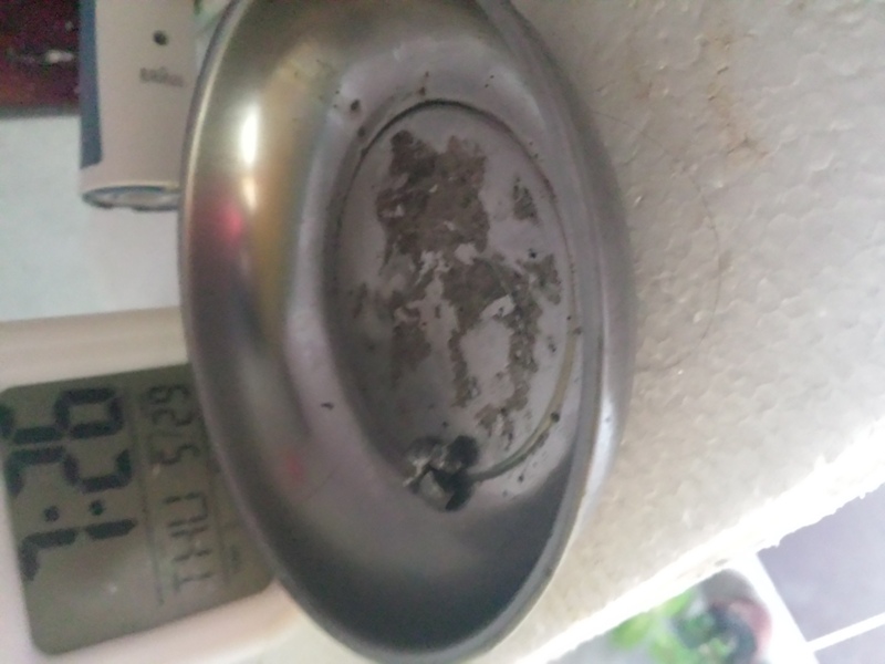

ku mojemu zaskoczeniu po zdjęciu dekla piątego biegu ukazały się trzy całkiem spore kawałki aluminium, no cóż i tak Długo żyła ta skrzynia ...
Do wymiany jest na pewno długa półoś, która była jeszcze przez zakupem auta "regenerowana" przez fachofca i usunięto z niej sprężynę dociskową, przez co stuka jak młot udarowy, szczególnie przy niskich prędkościach.
W przyszłości dojdzie też skrzynia biegów

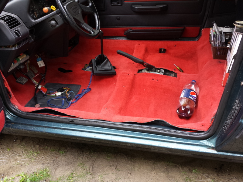

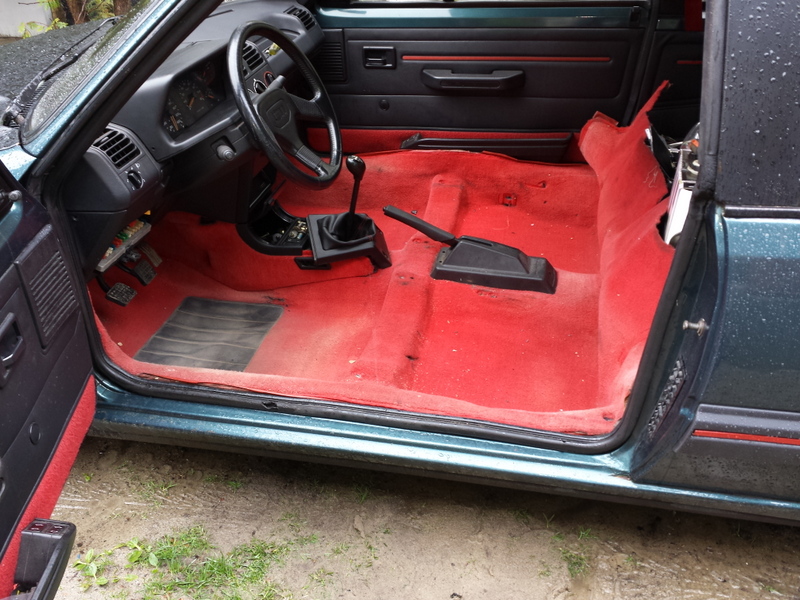

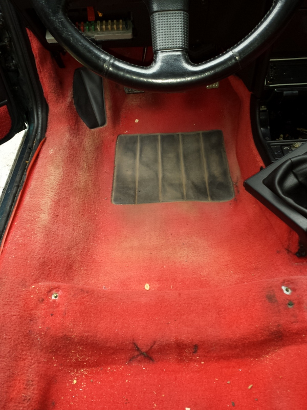

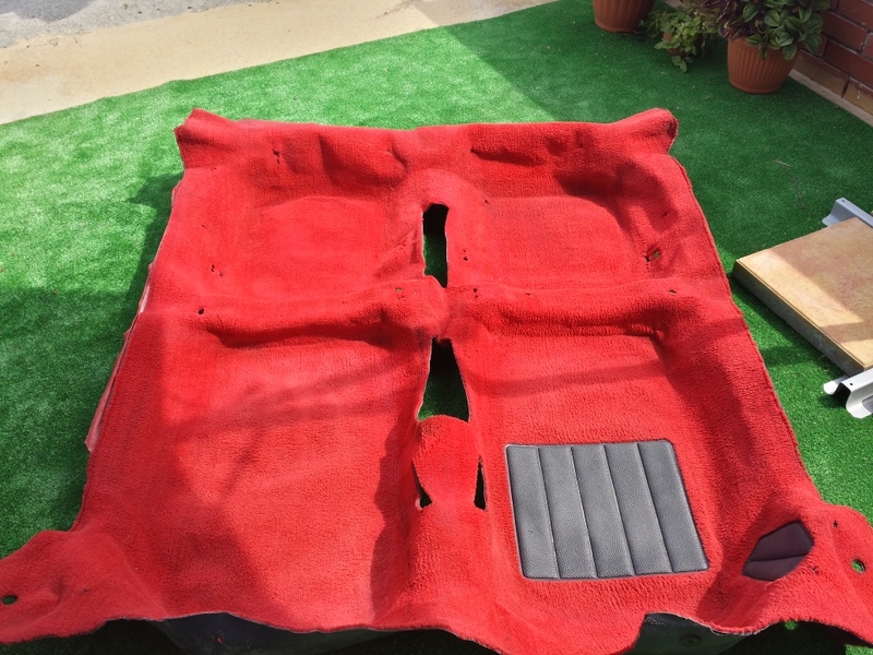

W majówkę wymieniona została czerwona wykładzina, stara mimo braku dziur wyblakła.

A od czego są te dwa niebieskie kable, które wychodzą spod wykładziny koło drążka zmiany biegów?
I czy te podłużne otwory w wykładzinie po środku, pod tunelem, pełnią jakąś funkcję? U mnie takich nie ma...
