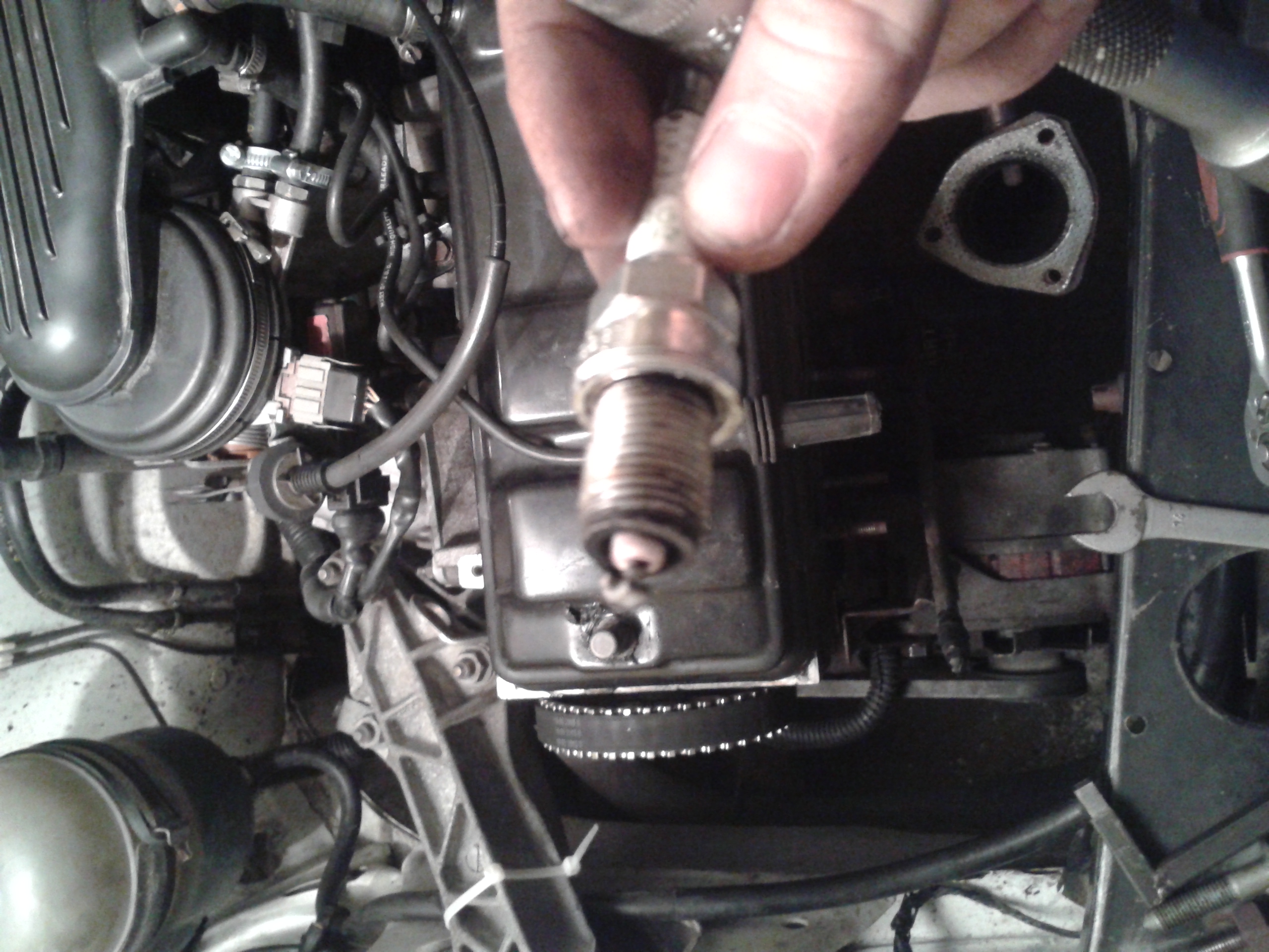

Wykrec świece, to juz bedzie sie czego lapac. I bedziemy sie zastanawiac wtedy, ale mi to bardzo pasuje do pompy paliwa... Mozesz taka od kogos pozyczyc na probe?

Ok jutro wykrece świece ale własnie nie mam od kogo najchetniej to bym sie zkims umowil zeby sie spotkac i zeby ktos kto sie na tym zna i na miejscu by to mogl zrobic wszystko i posprawdzać ale trudno sam cos pokombinuje i jutro dam znac jakie mam swiece

sprawdzalem ta membranke i jest dobra bo ja jak pompuje to nic nie idzie i tak samo jak proboje ssac ;p tylko ja slychac troche jak pompuje ze tak powiem.Jeszcze wieczorem sprawdze kolor świec

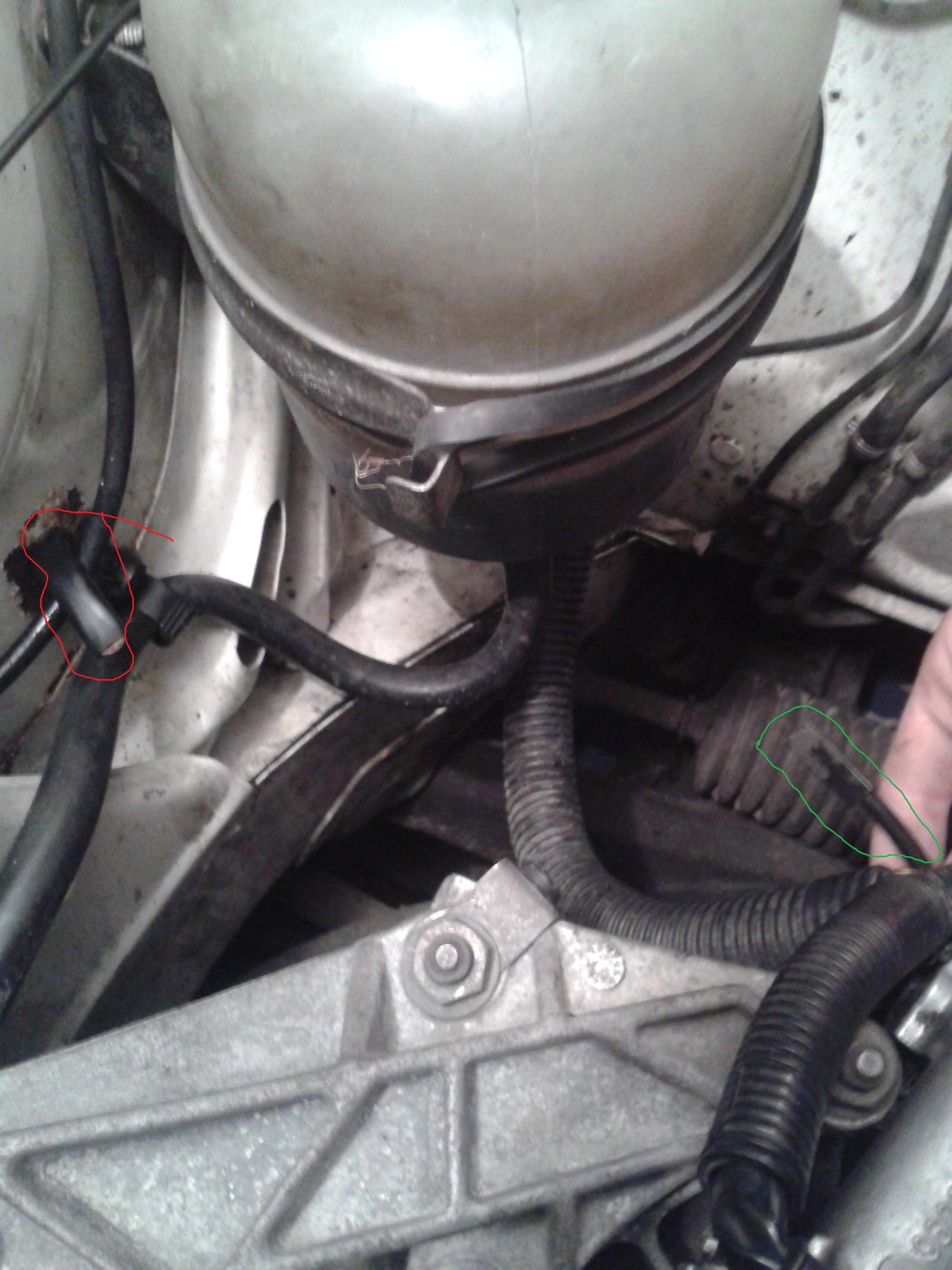

Sprawdziłem świece i znalazlem luzny przewod chyba od masy nie wiem

na czerwono to uchwyt na wiązkę przewodów, nic tam nie podpinasz...

ok a ten czarny przwod na zielono zaznaczony to ma wisiec sobie czy ma gdzie byc podłączony ??

Po mojemu jest ubogo. Szukaj w zasilaniu w paliwo. Powinny być takie bardziej brunatne niz kawa z mlekiem. U ciebie sa białe. Na bank brakuje paliwa. Mialem ten sam problem. Swiece zawsze byly, czarne lub brunatne, zalezy jak sie jezdzilo. A nagle biale.. U mnie zlozylo sie na to kilka rzeczy, natomiast glownie pompa paliwa.. A przy wtrysku cisnienie ma nieco wieksze znaczenie niz w gaznikowcach.

tylko troche to dziwne bo przed wymiana monowtrysku i lambdy byly czarne ale sprawdze jeszcze pompe
