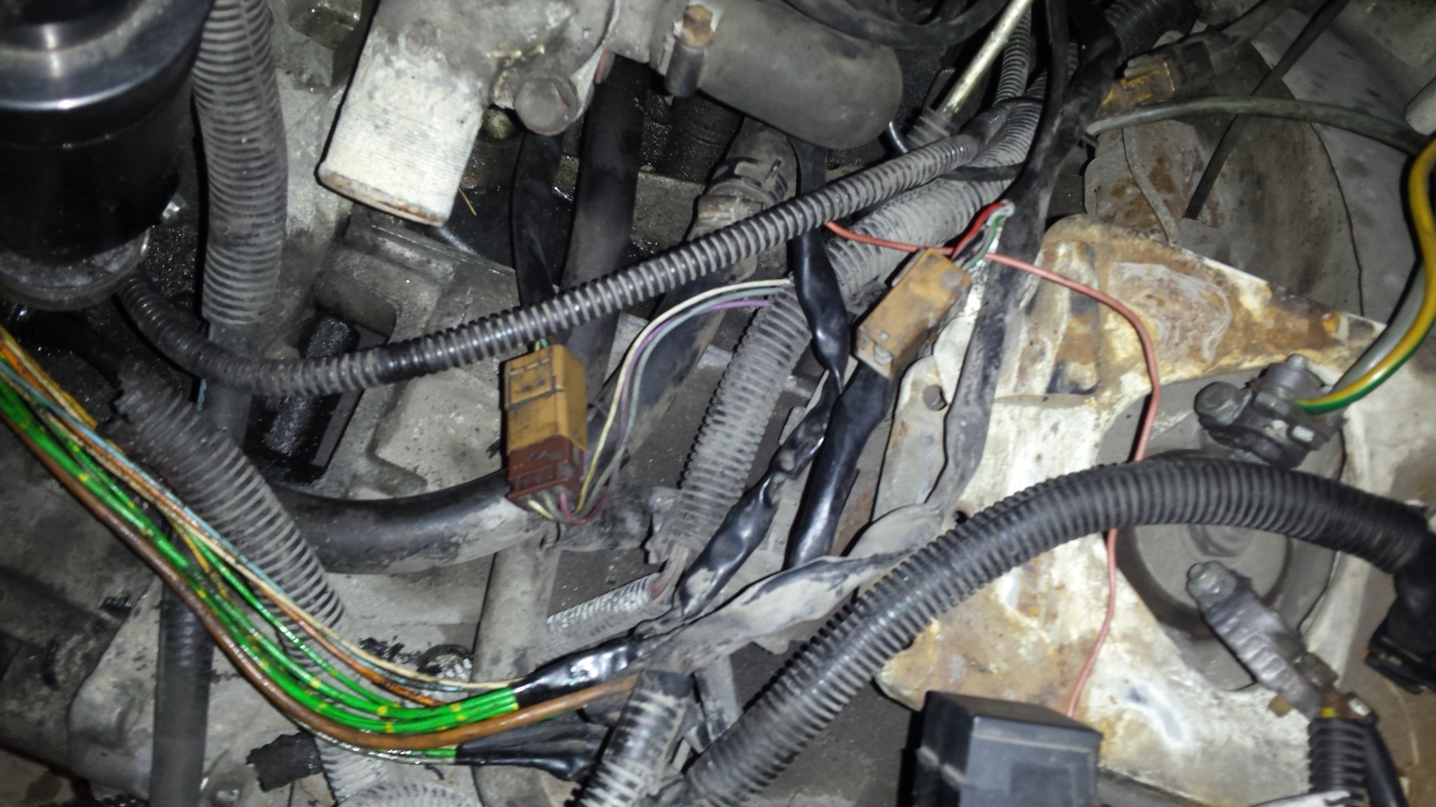

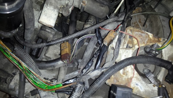

pytanie za 100 punktów :> od czego jest ta 2 wtyczka brązowa... ?? wychodzi z tyłu bloku i za chiny ludowe nie mogę do niej znaleź męskiej wtyki.
Dziś została ogarnięta i sprawdzona cała wiązka która idzie do kompa
Podstawa od aku idzie na malowania nawet nie wiedziałem że może być taka ruda ;P
Jestem na etapie poszukiwania na miejscu peszli do kabli z rozcięciem nich powieje trochę nowością pod maską.
